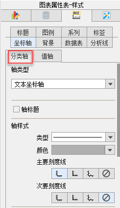

选中图表,点击图表属性表-样式>坐标轴>分类轴,来设置分类轴样式,如下图:
2. 轴类型
文本坐标轴
若分类轴的值是普通文本,只是用来分类,不需要按照严格的顺序,此时直接使用
文本坐标轴,分类的顺序就是图表数据源的数据顺序;
时间坐标轴
时间坐标轴:有一种图表,他的分类轴的值为日期,分类轴能够按照日期的大小从小到大排列(图表数据源中的数据顺序可以是杂乱的),此时就可以选择时间坐标轴,具体详见日期分类轴文档。
默认使用文本坐标轴。

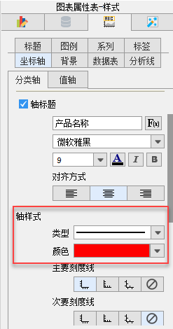

4.1 类型和颜色
可以设置分类轴的轴线线型以及颜色,如下图设置柱形图的分类轴线型为粗线型,线型颜色为红色,效果如下:

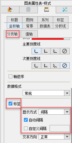

7. 标签
下图中的“苹果汁、牛奶、汽水......”等就是分类轴的标签,我们可以控制显示标签或者不显示标签,并且设置标签的显示方式。
7.1 显示方式
换行显示
在对应分类轴下方的位置左右各预留半个字符居中显示分类标签。一行显示不下时,标签自动换行,行间距为4px。换行后的内容居中显示。标签内容换行后,整体高度最多占图表区的28%。如果超过该高度依然显示不下,则...缩略显示,并且鼠标移上去有tooltip提示。

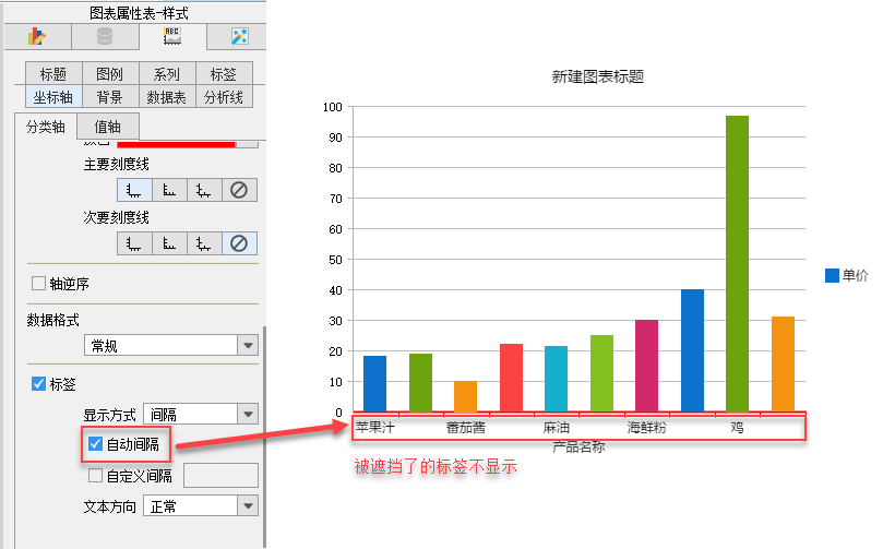

若我们把上图中的换行显示的标签横向显示,可以想象,标签间会非常拥挤,甚至标签显示不全或标签重叠,像这样的情况,不想标签换行,但是又要标签不截断,那么就可以选择标签显示方式为间隔显示,间隔显示分为自动标签间隔和自定义标签间隔,如下图:
自动标签间隔
自动标签间隔,它的原理是,后面的标签若会被前一个标签遮挡,则后面的标签就不显示,如此类推,直到遇到不会被遮挡的标签,则显示出来,如下图:

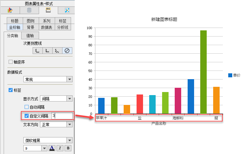

自定义标签间隔
自动标签随机性太强,完全取决于标签的长度,若用户不喜欢这样,而希望能够每隔n个显示标签(如标签为日期),使得图表更加专业,此时可以自定义标签间隔,如设置为3,每隔3个显示一个标签,效果如下:
注:标签间隔数是通过公式来编辑的,因此不仅可以是一个固定的值,还能够设置为动态的值,如某个参数的值。
