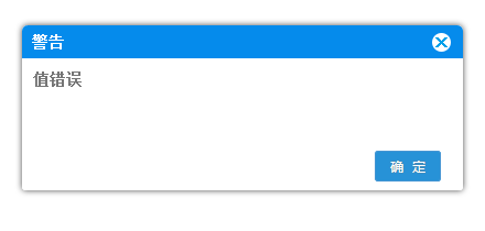

2.2 效果
如在某个控件增加编辑结束事件,JS为:FR.Msg.alert("警告","值错误");,在该控件编辑结束后,会看到如下图所示的对话框:
