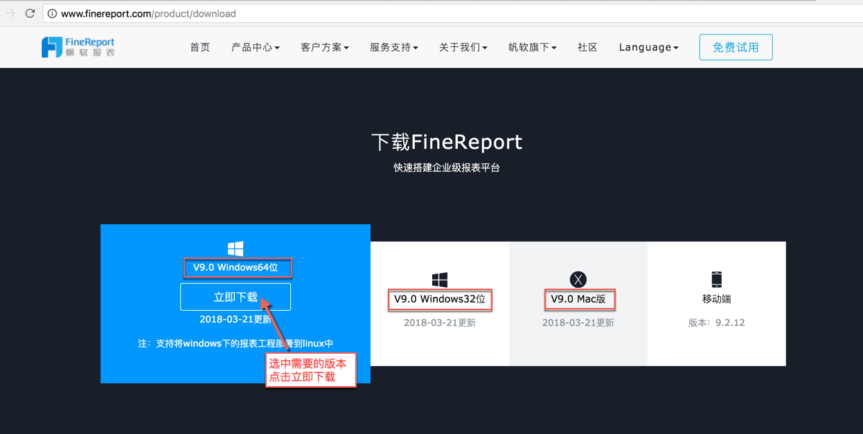

我们以在windows操作系统下的安装FineReport9.0为例。

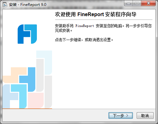

双击FineReport安装文件,会加载安装向导,安装向导加载完后,会弹出如下对话框

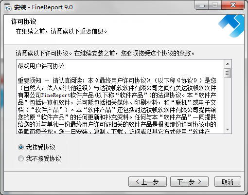

点击按钮,弹出许可协议对话框,如下图:
选择后,点击按钮,弹出选择安装路径对话框,如下图:

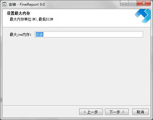

设置最大jvm内存,不能超过本机最大内存,点击按钮,弹出选择安装路径对话框,如下图:

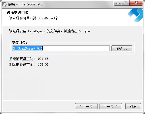

点击浏览,选择文件安装的目录后(建议选择非系统盘目录)点击按钮,弹出选择起始菜单文件夹窗口,如下图:
点击按钮,弹出许可协议对话框,如下图:

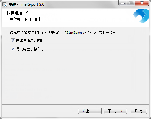

您可以勾选:即所有用户登陆都有快捷方式及按钮,弹出添加附加工作对话框,如下图:
依据您自己的需求勾选和,点击按钮,弹出创建关联文件对话框,如下图:

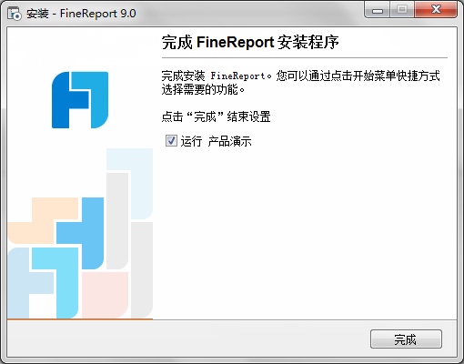

根据需求勾选如是否需要FineReport模板文件,若勾去选项,则在安装路径下不会安装模板文件,继续点击按钮即可完成安装。

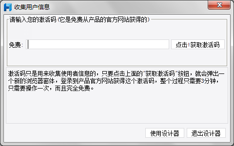

在打开设计器后,若您的机器是第一次安装报表软件,则会弹出如下窗口:
点击
激活码获取页面,登录帆软通行证,跳转到首次激活使用的页面,点击【立即获取】,填写完信息后,点击【激活】按钮,激活码会自动呈现在网页上,点击【复制】,在上面对话框的单元格里面粘贴激活码,最后点击【按钮激活设计器。
点击
激活码获取页面,登录帆软通行证,跳转到首次激活使用的页面,点击【立即获取】,填写完信息后,点击【激活】按钮,激活码会自动呈现在网页上,点击【复制】,在上面对话框的单元格里面粘贴激活码,最后点击【按钮激活设计器。另外,您也可以直接拨打商务电话400-811-8890获取激活码。
