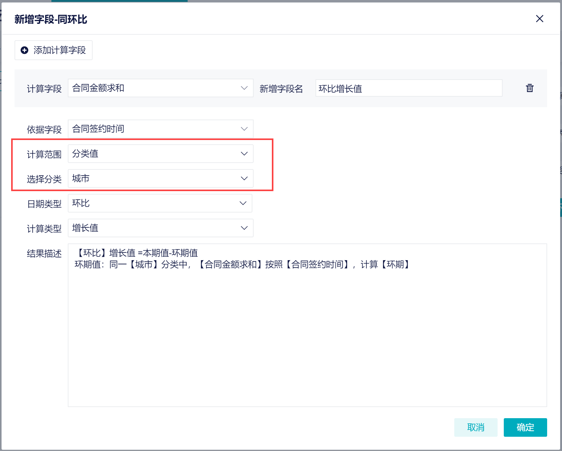

计算范围可以选择「全部值」或者「分类值」:
  • 全部值:在所有数据中寻找同期值或者环期值,再计算同比或者环比。上述示例就是使用的「全部值」;
  • 分类值:在每个分组数据中寻找同期值或者分类值,再计算同比或者环比;
「分类值」使用场景举例:
1)前面示例的「分类汇总」步骤中增加一个城市字段,在计算同环比时「计算范围」选择分类值,「选择分类」选择城市,如下图所示:
2)那么可以分别计算各城市各年月的的环比增长率,同比计算同理。
