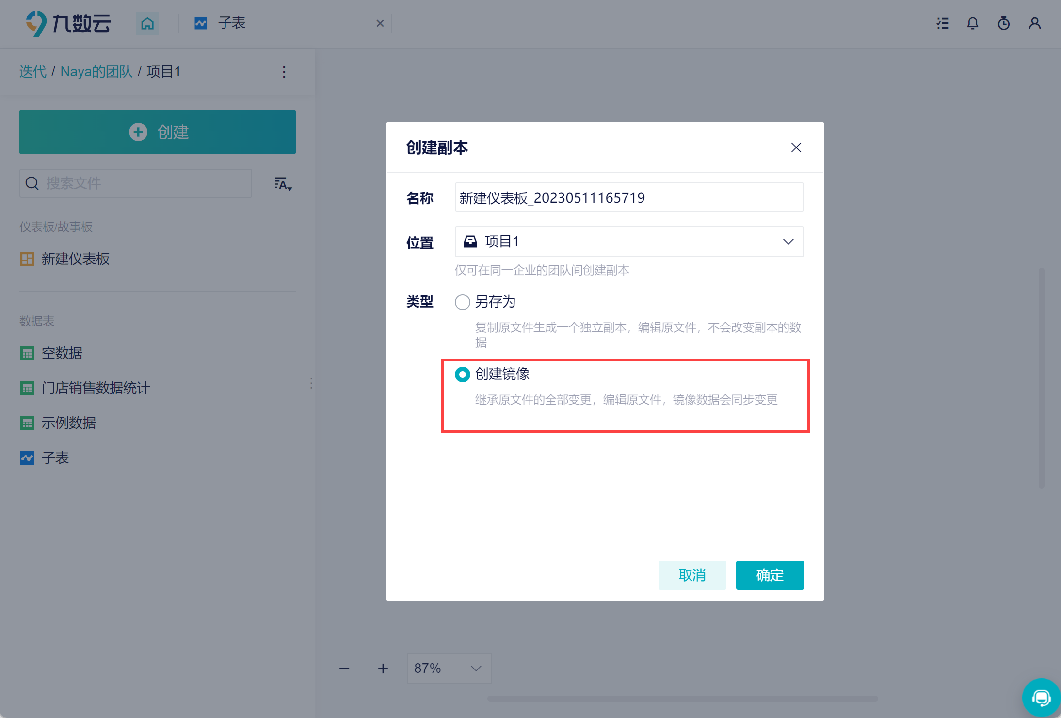

5.1 操作步骤
1)在创建副本界面选择「创建镜像」,自定义名称和放置的位置,如下图所示:

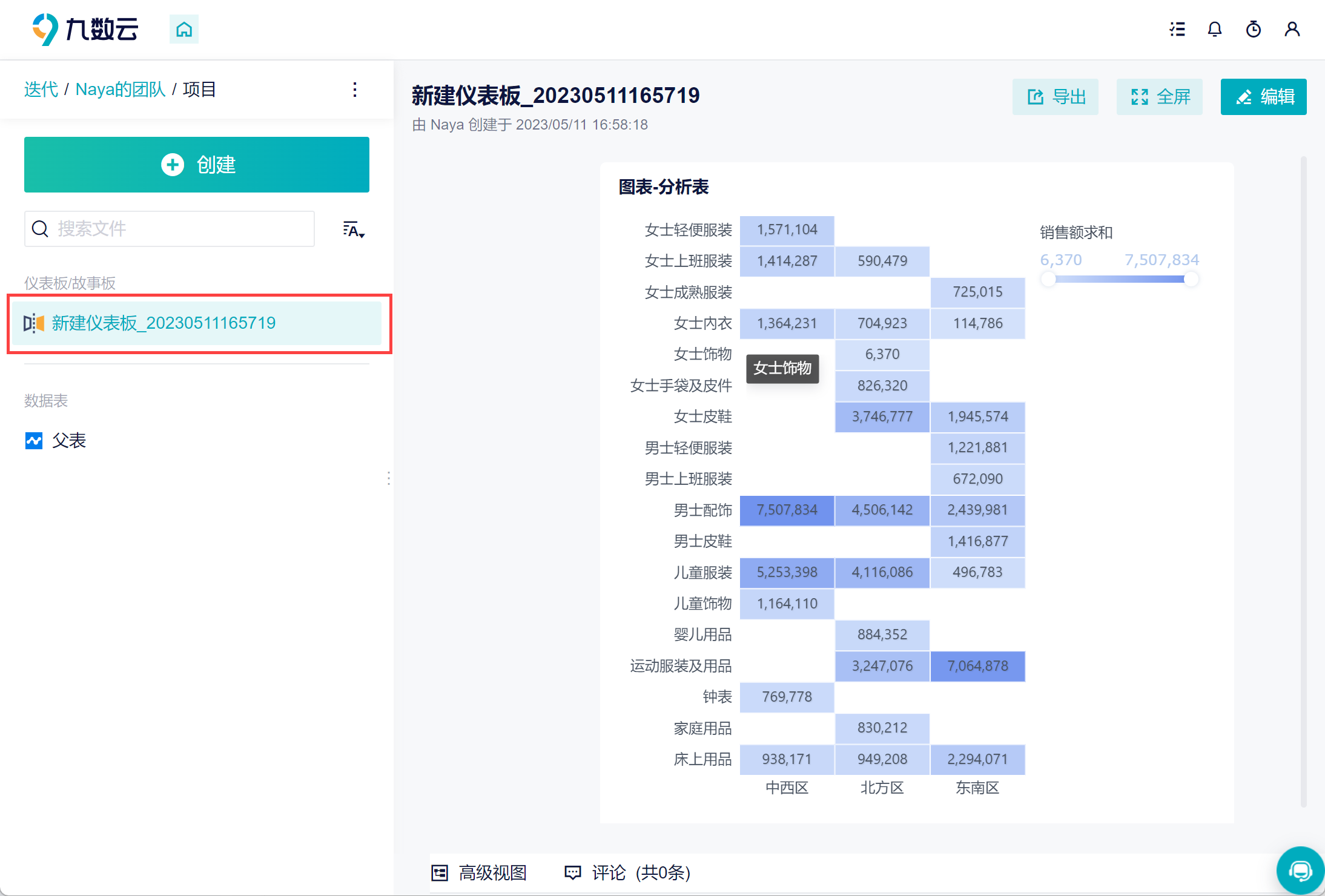

2)那么该文件就会创建镜像到选择的位置中,如果是仪表板故事板的镜像文件,将会和原文件保持同步变更;如果再使用镜像的数据表制作分析表,镜像表和分析表都会和原文件保持同步变更。
