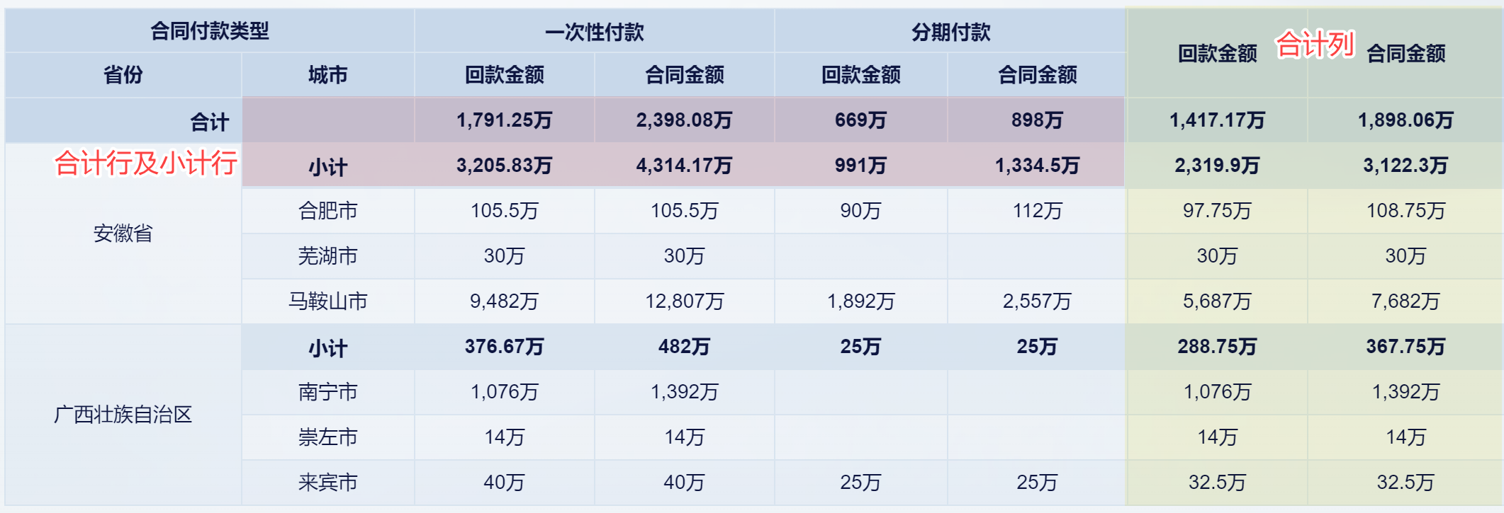

在制作交叉表的时候,用户通常需要展示分组信息,并在此基础上计算并展示各个分组的总计或平均值等汇总信息。如下图所示:

制作交叉表时,「合计行」默认不显示。如果需要在表格中展示合计行,可以将其放置在顶部或者底部。(下图为放置在顶部的效果)
那么在图表中会显示每个行维度下的小计行,以及总的合计行。如下图所示:

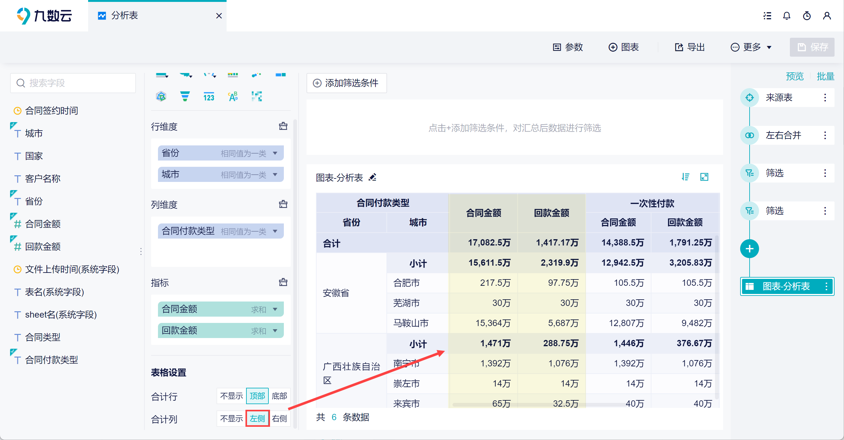

3. 合计列编辑
制作交叉表时,「合计列」也默认不显示。如果需要在表格中展示合计列,可以将其放置在左侧或者右侧。(下图为放置在左侧的效果)
那么在图表左侧,会显示所有指标的合计列。如下图所示:

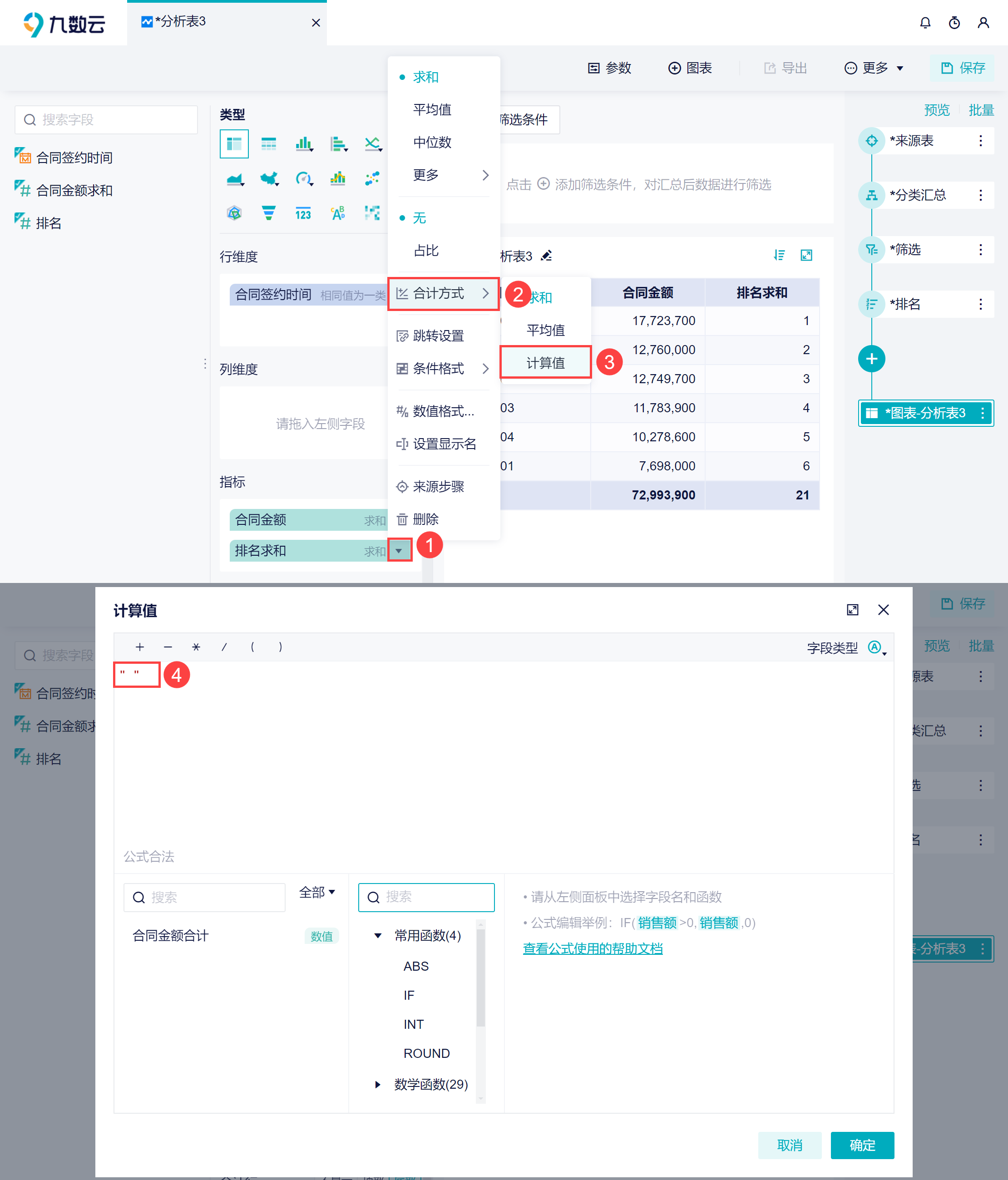

1)用户可对指标的合计方式进行设置,可设置的合计方式有:求和、平均值、计算值。如下图所示:

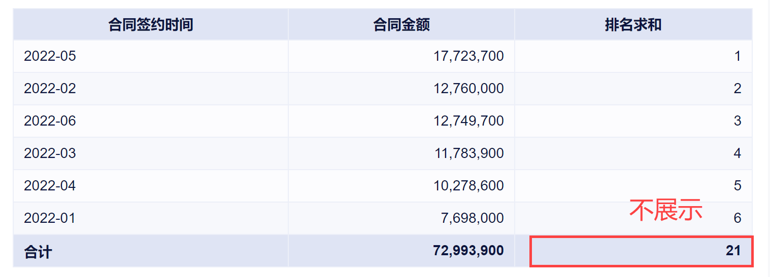

1)在表格中同时展示指标和排名,希望在合计行中,只展示指标的合计值,不展示排名的合计值。如下图所示:
2)只需要对排名的合计行进行设置,选择「计算值」,并输入一个「" "」表示空值。如下图所示:
3)这样排名字段的合计行就显示为空。如下图所示:
