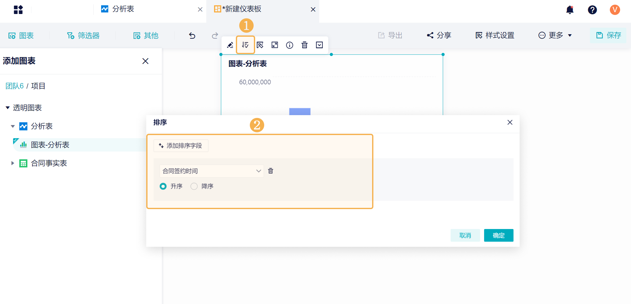

6. 排序编辑
在透视图表中,如果需要对字段进行排序,可点击「排序」按钮进行设置,不需要再添加排序步骤了。
1)点击「排序」按钮,对想要排序的字段进行设置,选择升序排列或者降序排列,点击「确定」,如下图所示:
注:图表编辑界面的排序设置是可以保存的,将图表拖入仪表板或故事板中,还是按照此设置进行排序。
2)这样「合同签约时间」字段会按照升序排列,如下图所示:
在其他地方查看图表时,都可以使用快速排序功能。例如将这个图表拖入仪表板中,点击图表上方的「排序」按钮也可以进入排序设置界面。
注:除上述的图表编辑界面,其他地方例如仪表板、故事板等界面设置排序是不保存下来的,重新进入就没有排序设置了。
