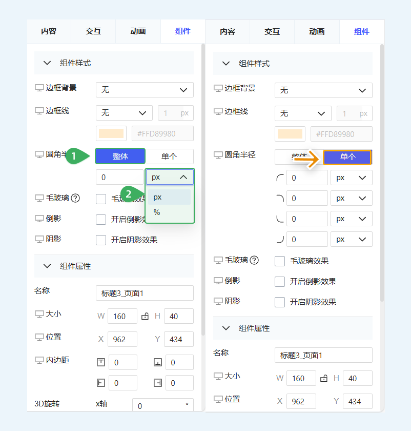

支持分为「整体」或「单个」设置组件圆角,可按照像素 px 或百分比 % 设置圆角半径。如下图所示:
示例效果如下所示:
示例
效果
效果一:将圆角半径整体设置为 20px
效果二:将圆角半径单个设置,左上及右下圆角半径设置为 40px,其余圆角设置为 0px
效果三:将圆角半径整体设置为 50%

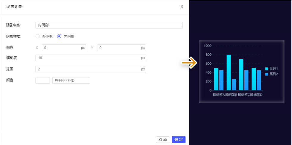

2.6 阴影
勾选「开启阴影效果」,可增加组件立体效果。支持添加多个阴影,点击「添加阴影」,弹出阴影设置框。设置项如下:
  • 阴影名称:默认为「未命名阴影+数字」,可自定义,不支持重名。
  • 阴影样式:可选择为「外阴影」或「内阴影」。
  • 偏移:可设置 X 和 Y 方向的偏移。偏移为正数时,X 方向阴影显示在右侧,Y 方向阴影显示在下方;偏移为负数时,X 方向阴影显示在左侧,Y 方向阴影显示在上方;偏移为 0 时,则四周均有阴影效果。
  • 模糊度:可设置阴影的模糊度,默认为 6px 。
  • 范围:可设置阴影的范围。
  • 颜色:可设置阴影的颜色。
有多个阴影时,列表下方的阴影显示在最外层。可通过鼠标拖拽移动阴影顺序。如下图所示:
示例效果如下:
图片组件设置「内阴影」时,可能会被组件本身的内容覆盖,而导致看起来无阴影效果。

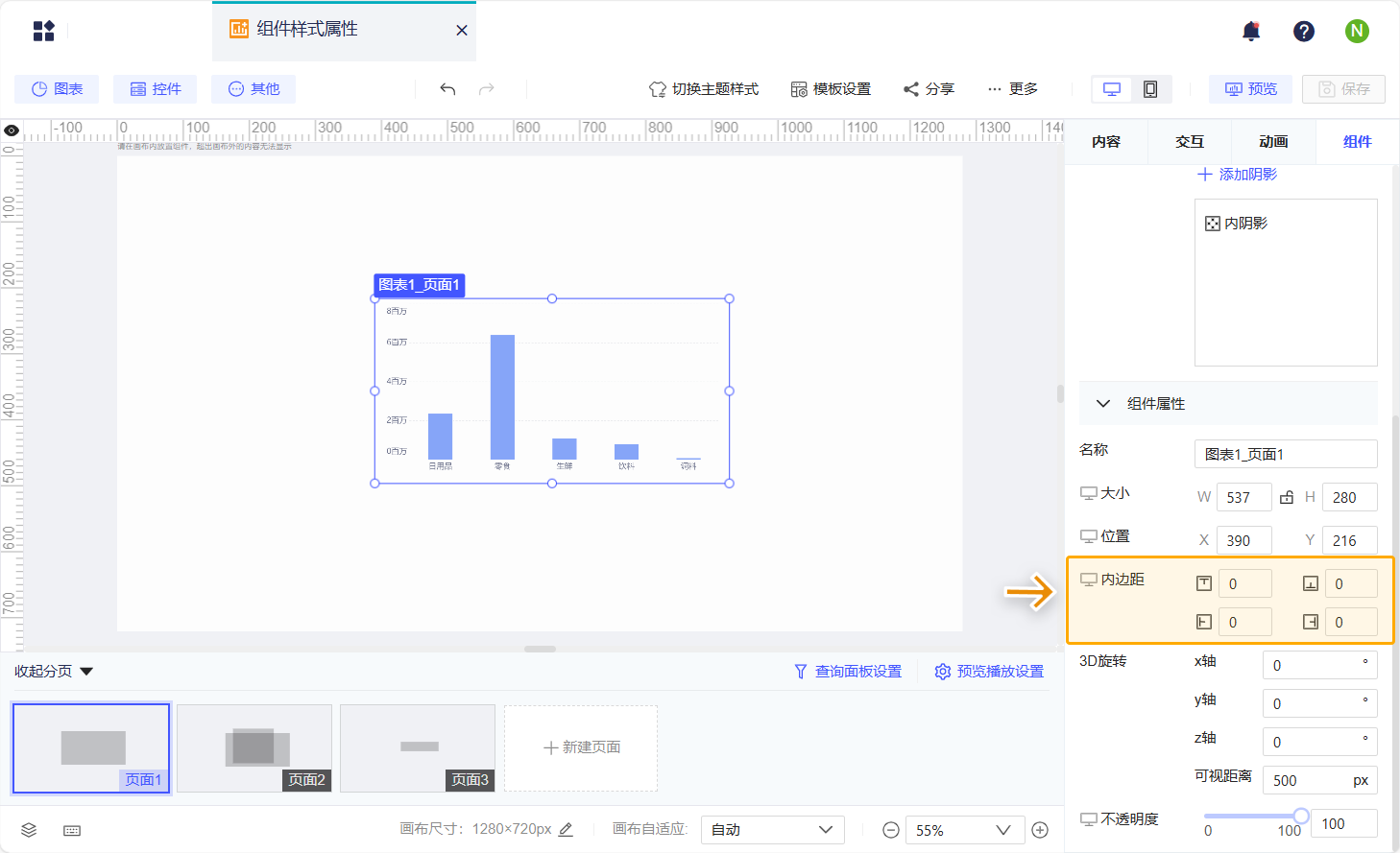

3.4 内边距
组件内边距,是指组件边框和组件内容之间的留白。可设置组件的上下左右内边距,如下图所示:
