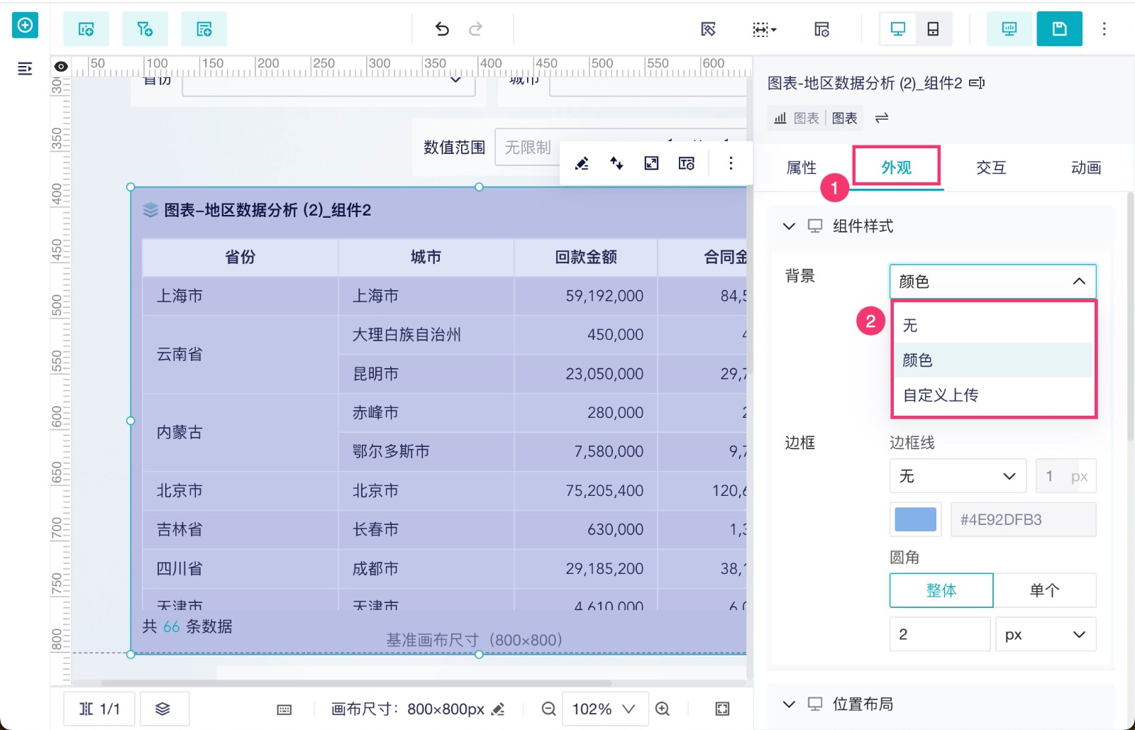

2.1 背景

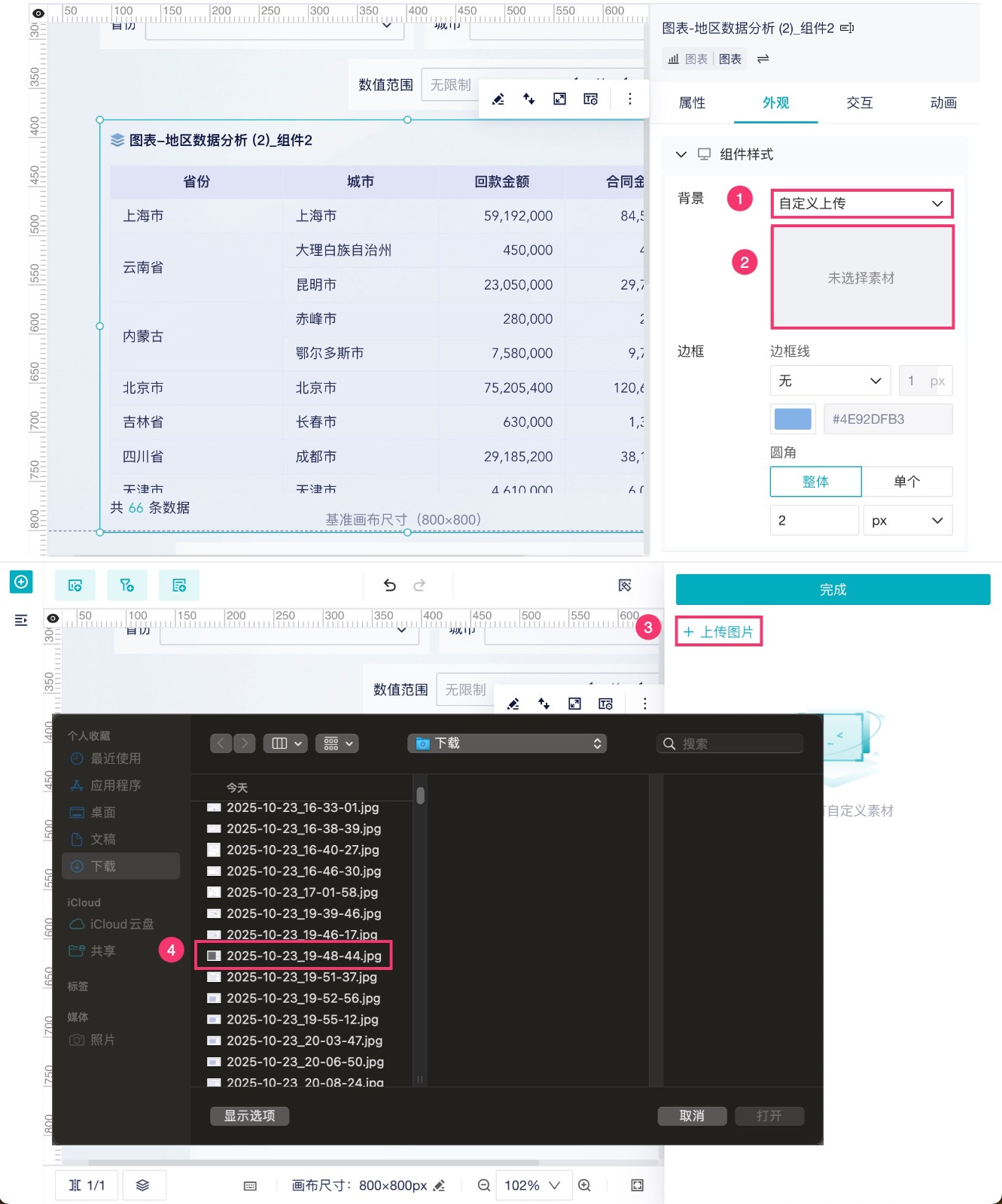

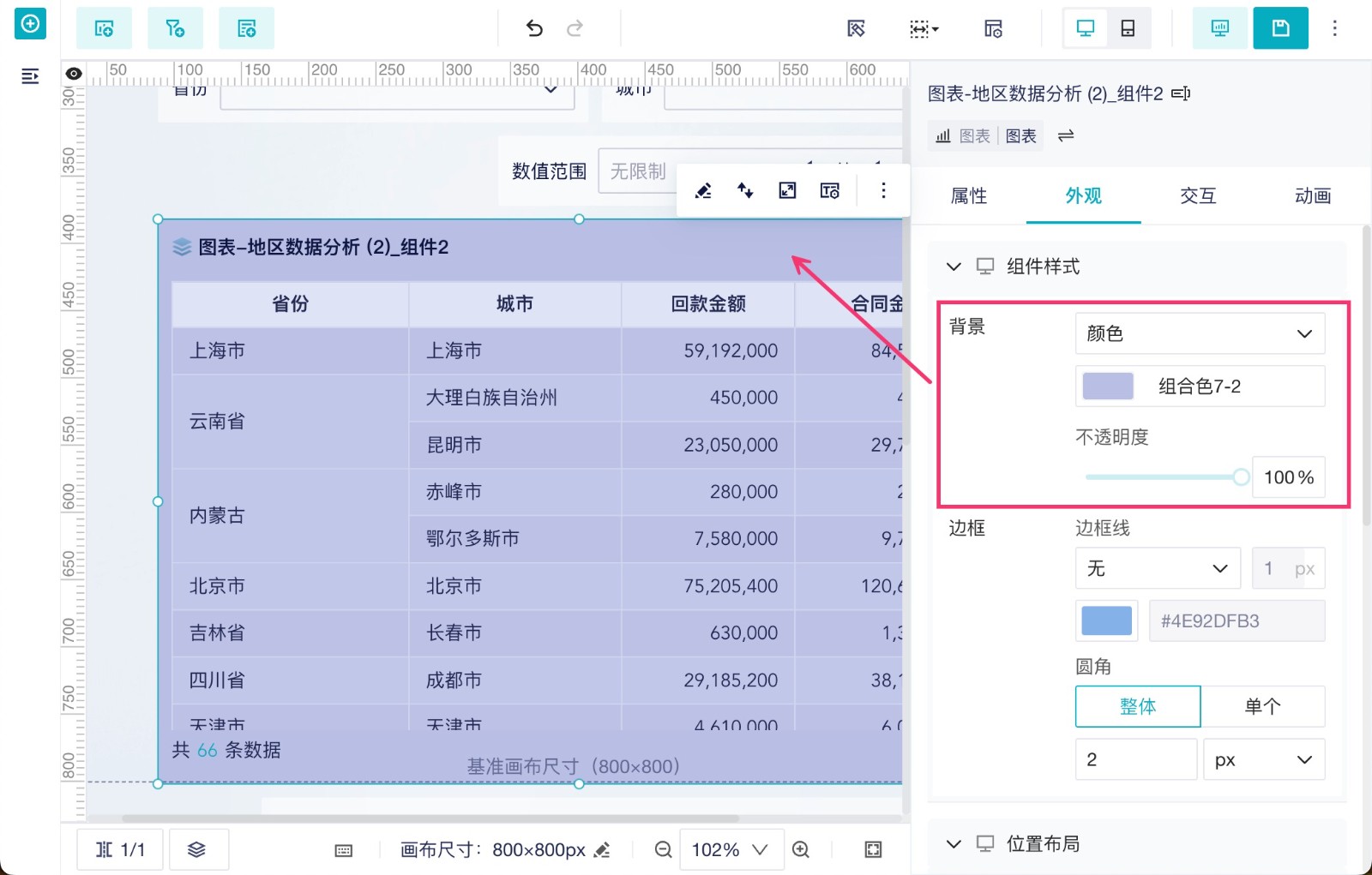

选中一个组件,点击右侧配置栏的「组件」,设置组件背景,可设置为颜色、自定义上传。如下图所示:
注:设置组件背景仅对选中的组件生效,不影响其他组件。

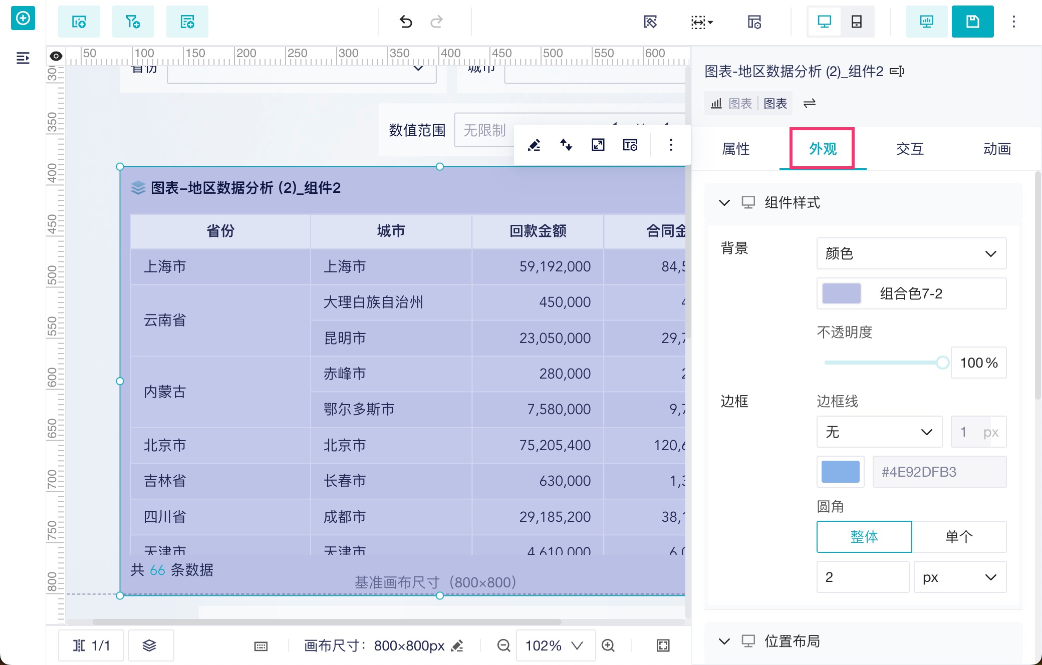

2.1.1 颜色
选择边框背景为「颜色」方式时,可以点击色块选择颜色,也可手动输入色值,调整不透明度。如下图所示:

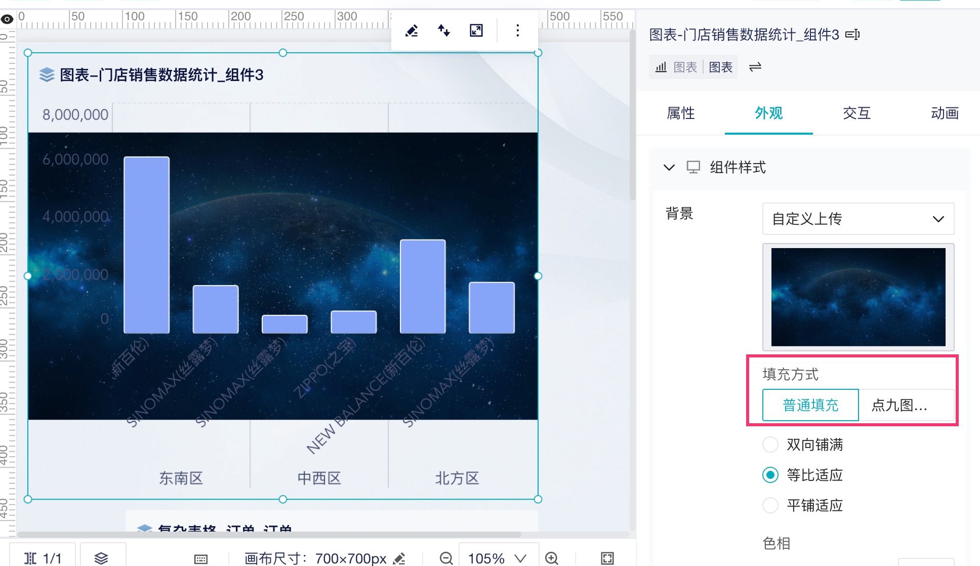

3.1.2 自定义上传
1)选择「自定义上传」方式后,点击「选择」,点击「+上传图片」,即可选择本地图片文件并上传。如下图所示:

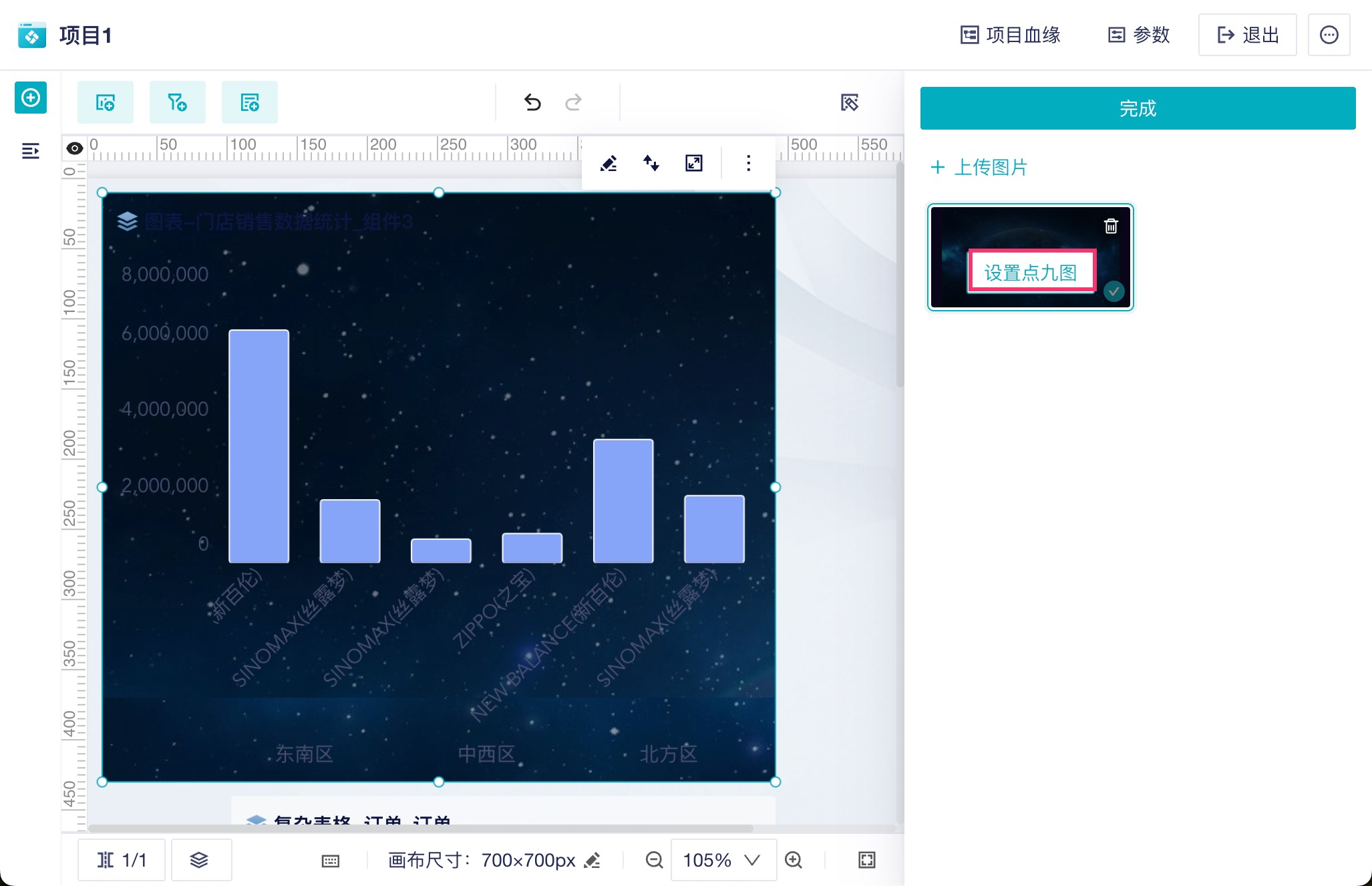

2)选中图片后,可设置「点九图」。如下图所示:
3)填充方式可选择「普通填充」或者「点九图填充」,如下图所示:

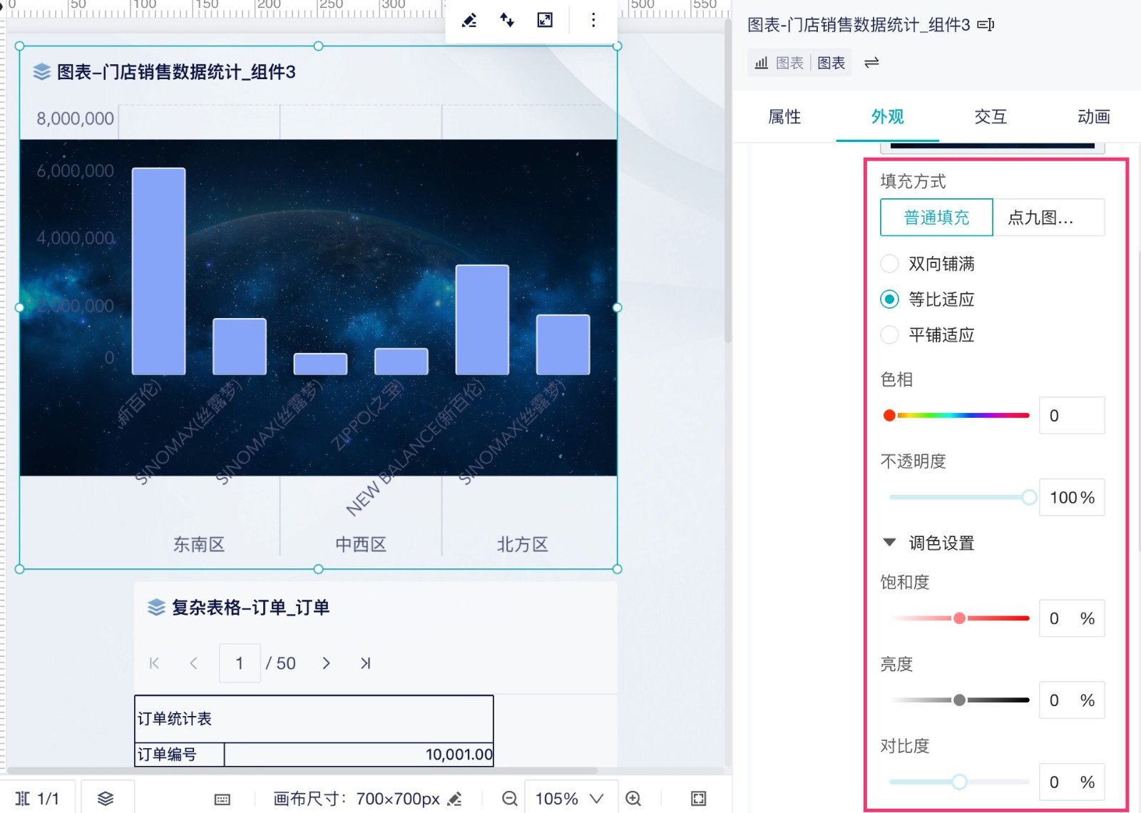

4)选择图片后,可以设置填充方式、色相和不透明度。如下图所示:

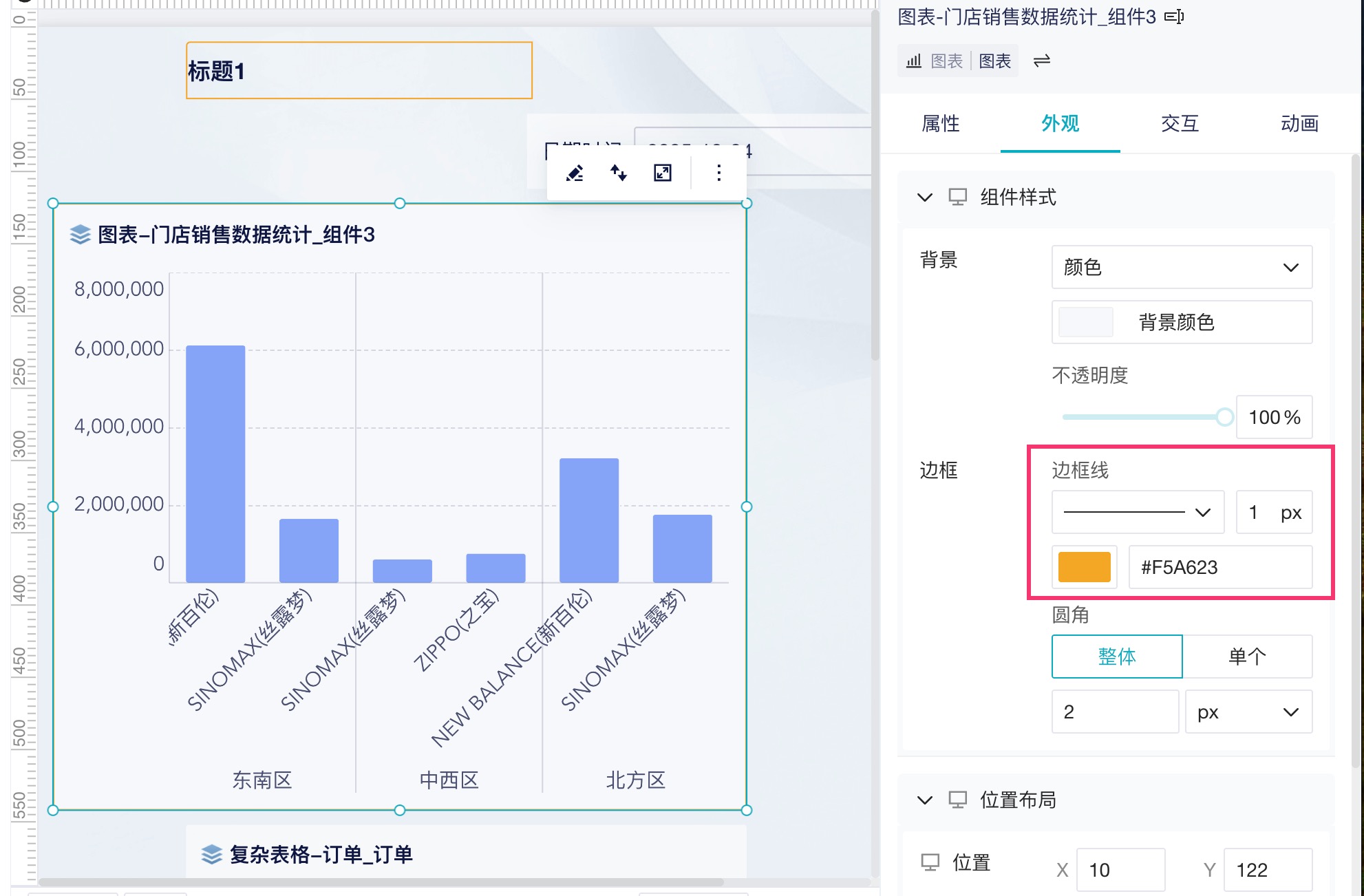

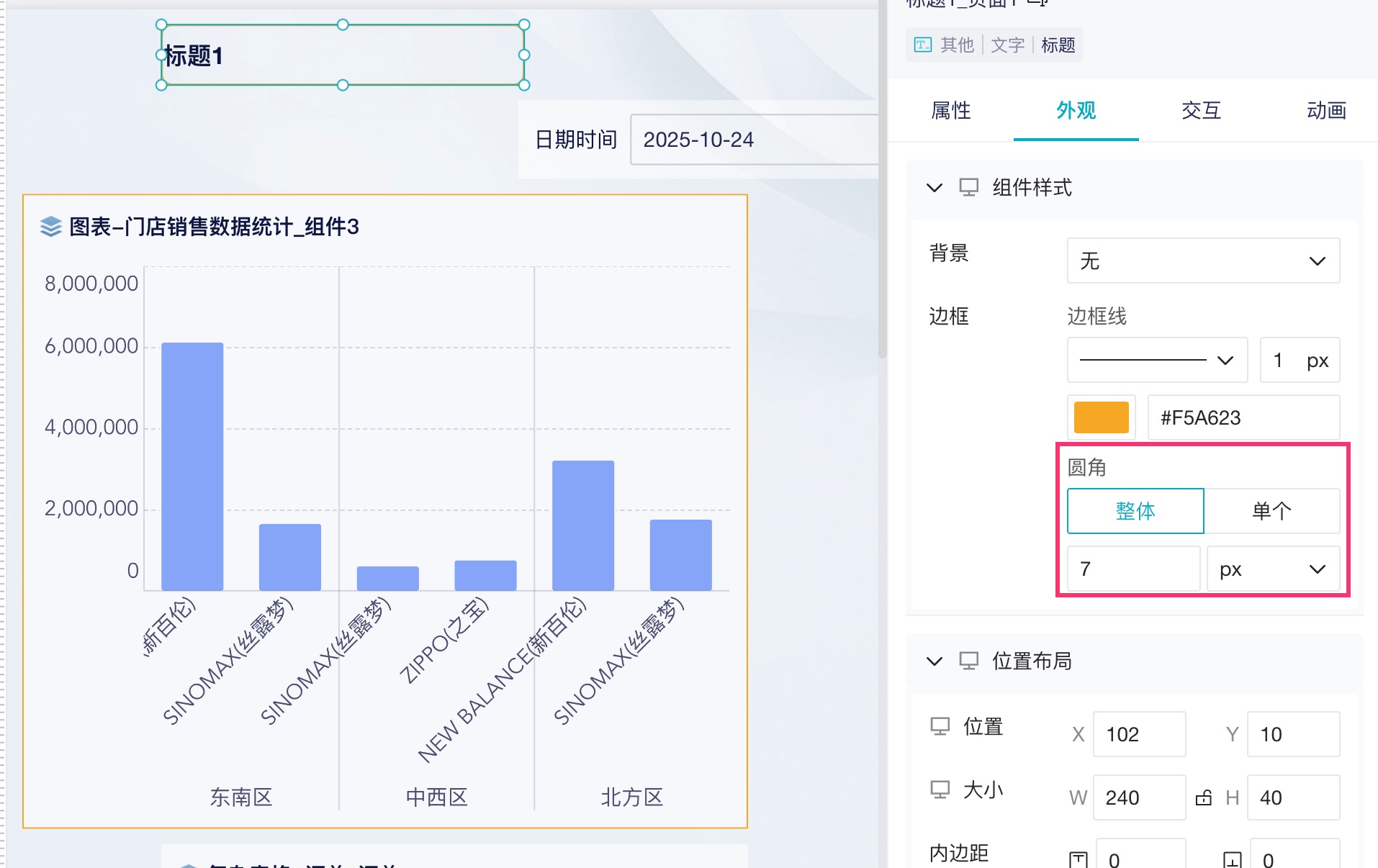

2.2 边框线
组件边框线支持设置为「无、实线、点线、虚线」四种类型。选择线型后,支持设置线的粗细和颜色。如下图所示:
2.3 边框圆角
1)「圆角半径」支持对「整体」或「单个」圆角进行设置。如下图所示:
2)示例效果如下所示:
示例
效果
效果一:将圆角半径整体设置为 20px
效果二:将圆角半径单个设置,左上及右下圆角半径设置为 40px,其余圆角设置为 0px
效果三:将圆角半径整体设置为 50%

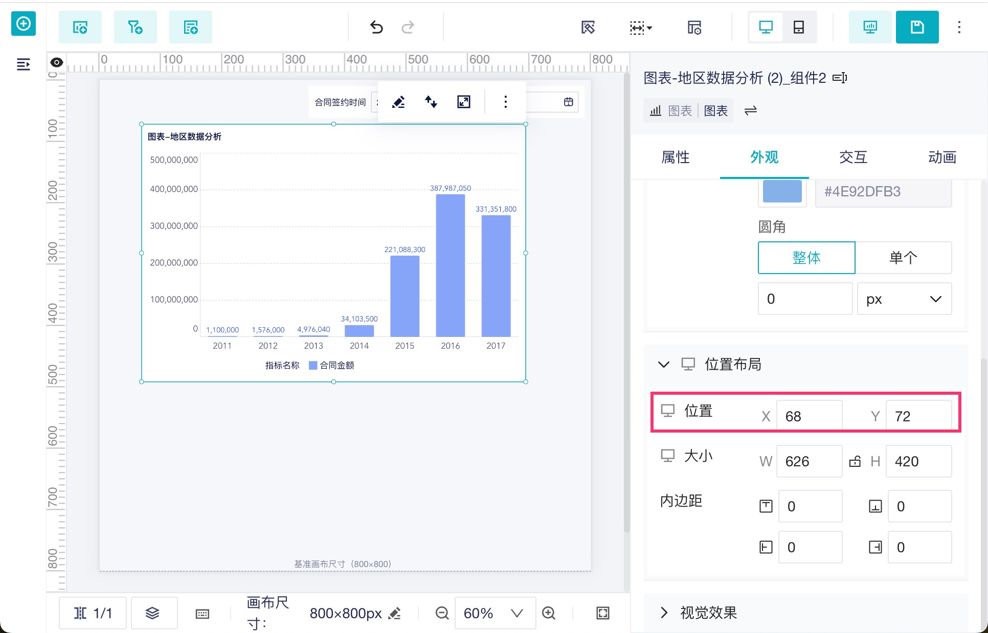

3.1 位置
组件位置,指的是组件左上角与页面左上角的横纵距离值。如下图所示:

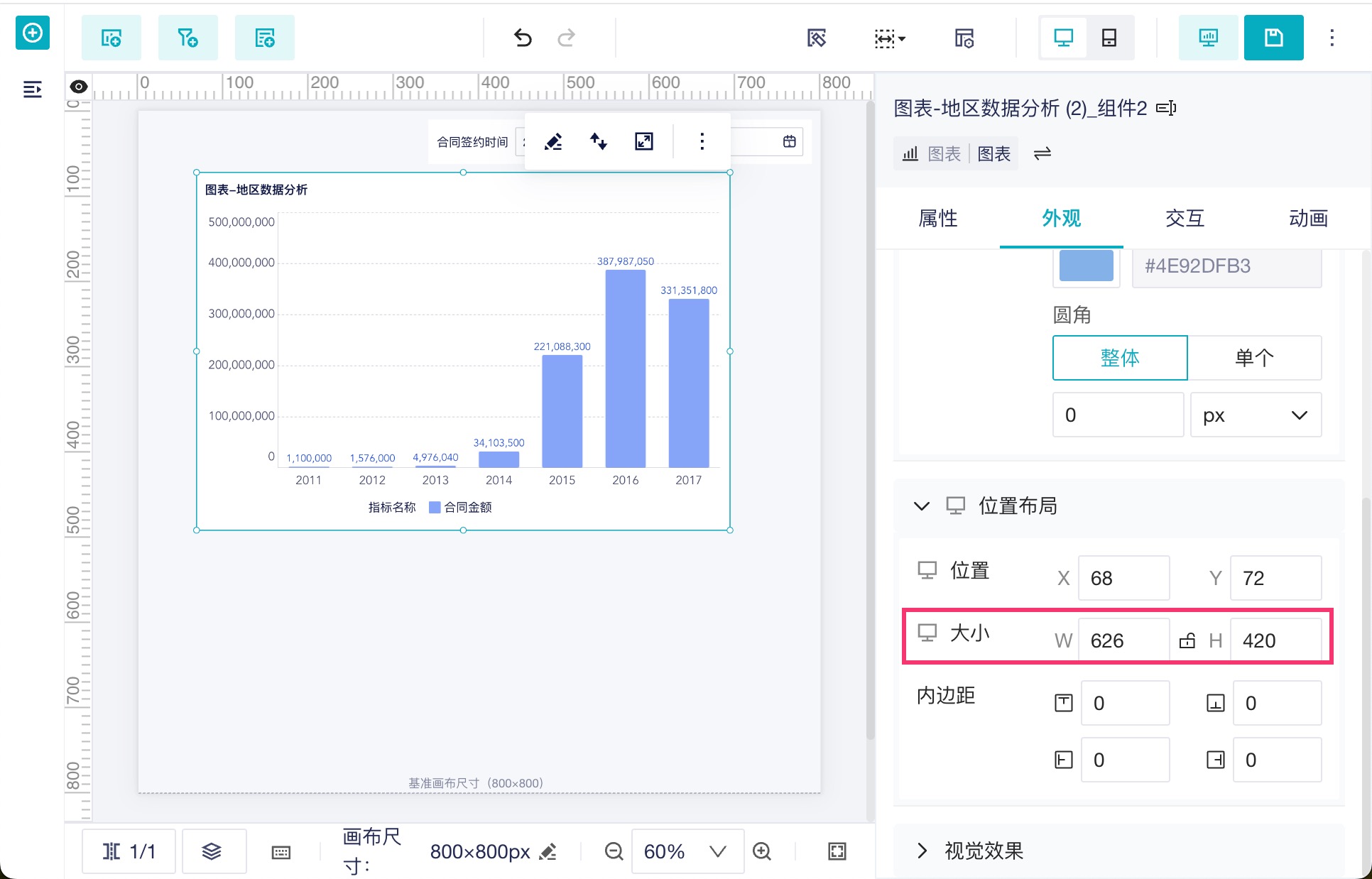

3.2 大小
组件的宽高设置,单位为px。
  • 组件尺寸的修改有两种方法:可在配置栏输入指定数值,也可在画布中手动拖拉调整尺寸。
  • 设置组件尺寸时,可在配置栏锁定组件宽高比,防止组件变形。

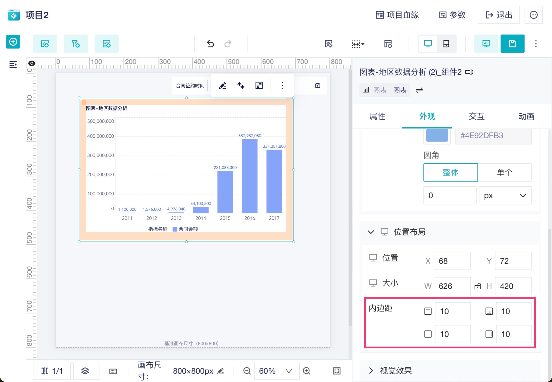

3.3 内边距
组件内边距,是指组件边框和组件内容之间的留白。可设置组件的上下左右内边距,如下图所示:

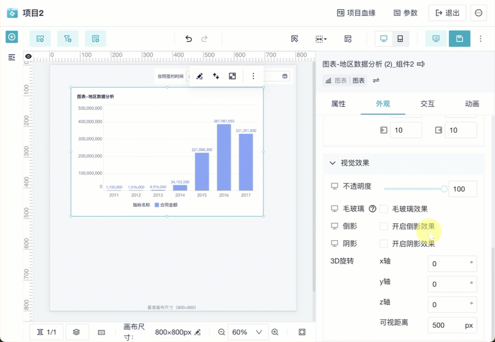

4. 视觉效果编辑
4.1 不透明度
组件整体的不透明度,设置范围为0~100。默认为100。如下图所示:
4.2 毛玻璃

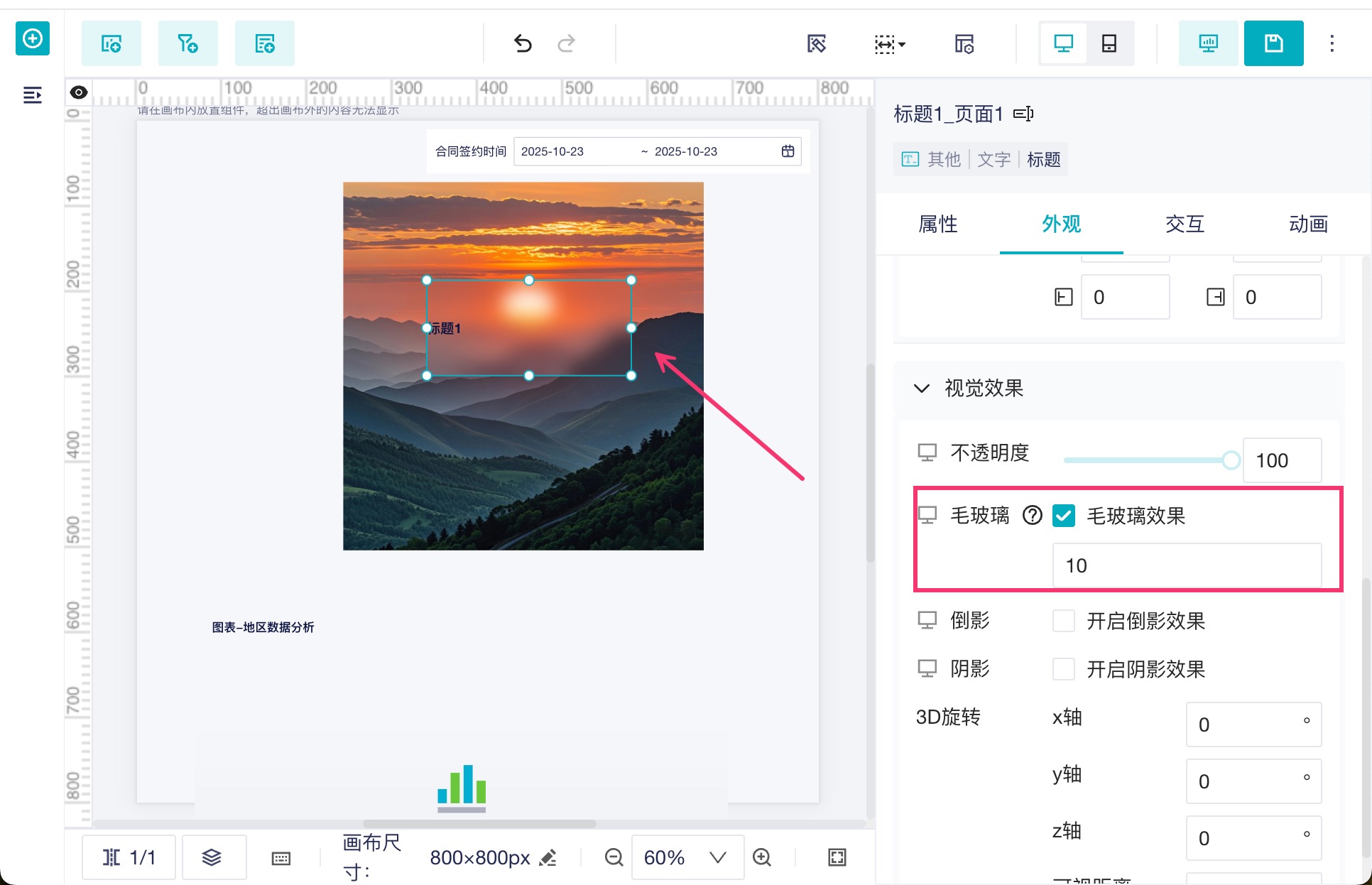

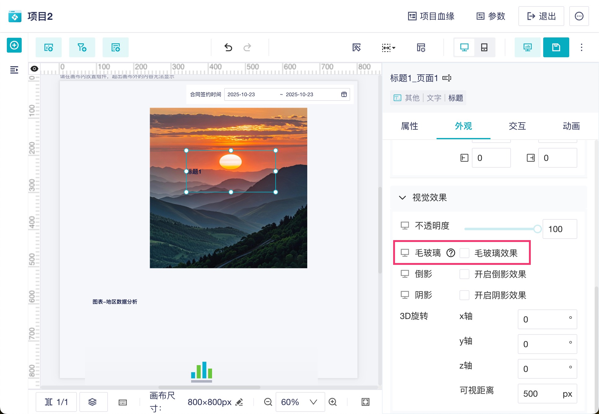

为突出内容,弱化背景,可开启上层组件的毛玻璃效果。勾选「毛玻璃效果」后,组件背景呈现一种毛玻璃效果。可自定义模糊度。
  • 未开启毛玻璃效果:
  • 开启毛玻璃效果,且模糊度为10:

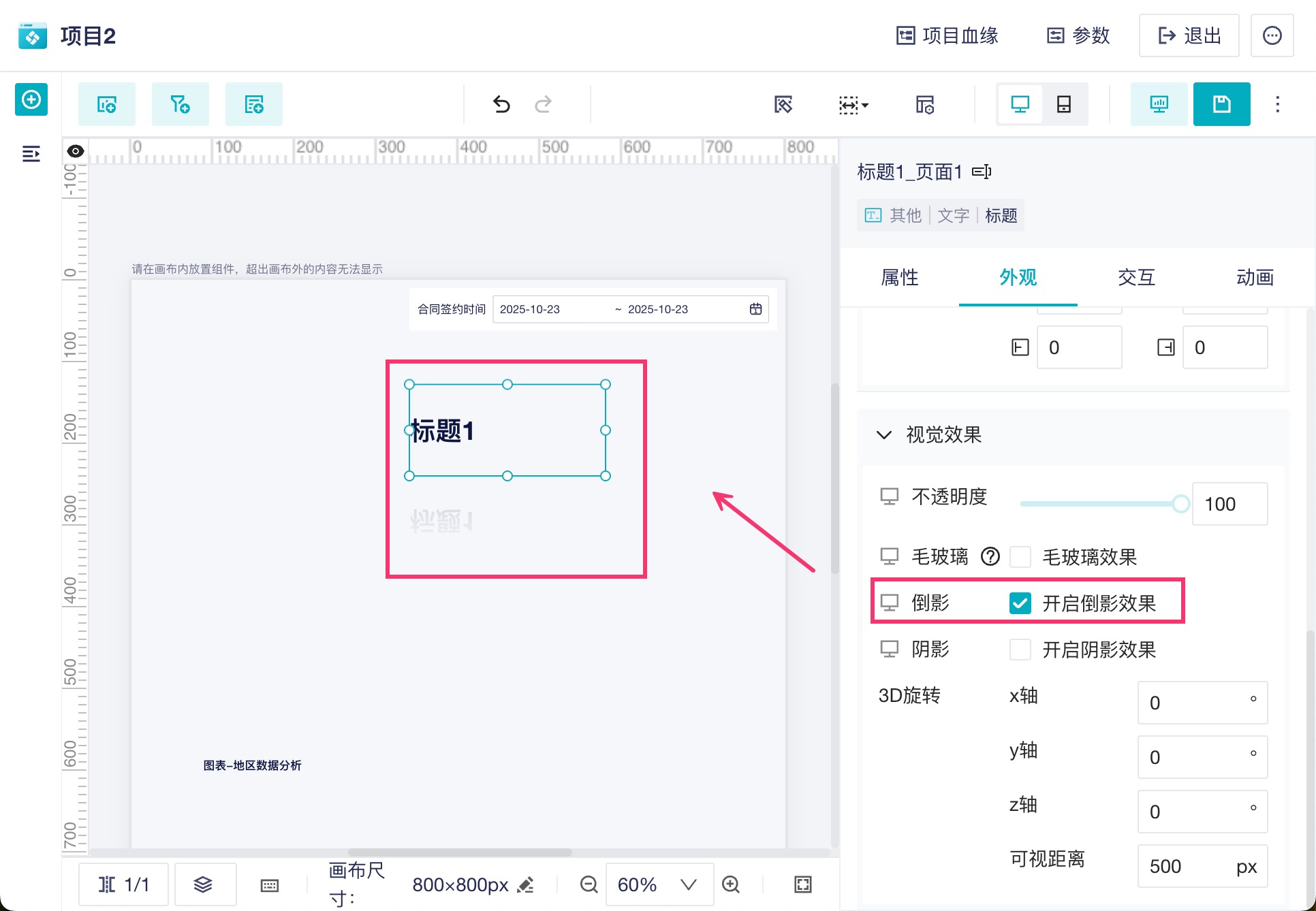

4.3 倒影
1)勾选「开启倒影效果」,可丰富文字、边框、图标等场景效果,效果如下图所示:
注:暂不支持修改倒影效果距离、不透明度调整;素材叠加时部分投影可能会出现错位问题。

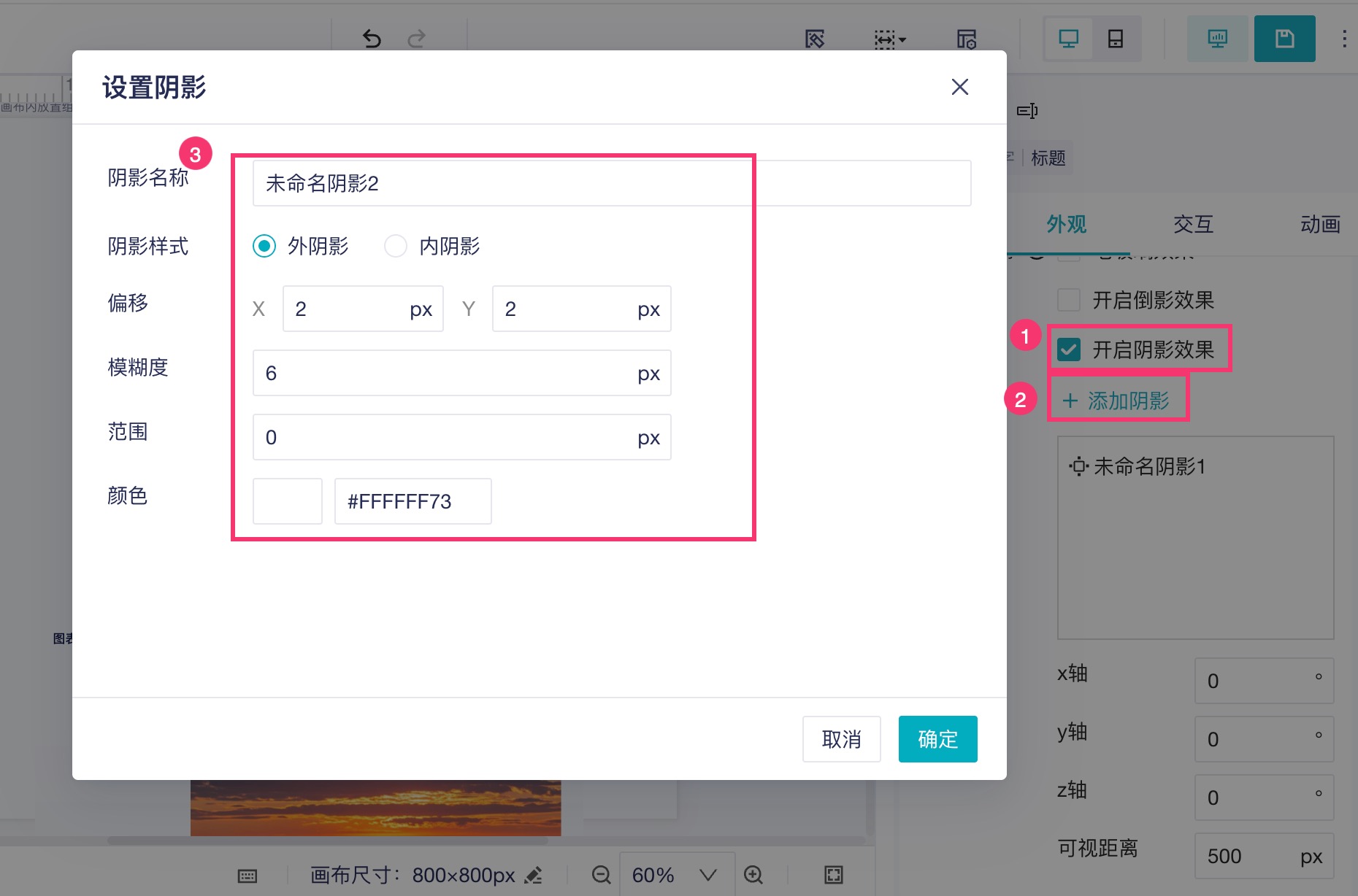

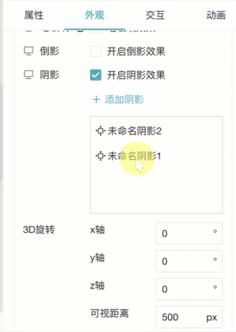

4.4 阴影
1)勾选「开启阴影效果」,可增加组件立体效果。支持添加多个阴影,点击「添加阴影」,弹出阴影设置框。设置项如下:
配置项
说明
阴影名称可自定义,不支持重名。
阴影样式
可选择为「外阴影」或「内阴影」。
注:图片组件设置「内阴影」时,可能会被组件本身的内容覆盖,而导致看起来无阴影效果。
偏移
可设置 X 和 Y 方向的偏移。
模糊度可设置阴影的模糊度
范围可设置阴影的范围
颜色可设置阴影的颜色
2)有多个阴影时,列表下方的阴影显示在最外层。可通过鼠标拖拽移动阴影顺序。如下图所示:

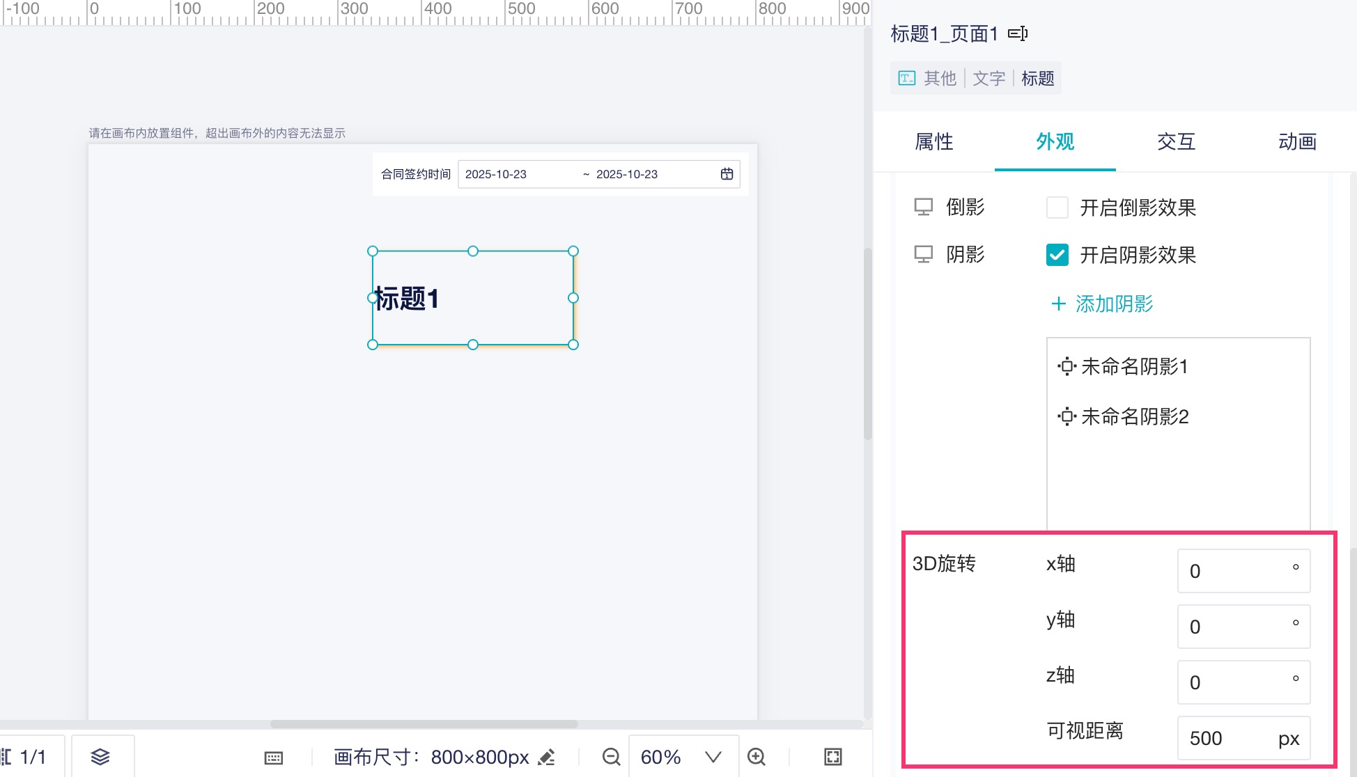

4.5 3D旋转
  • 可以分别设置 x,y,z 轴方向上的旋转角度。角度调整范围为 0~360。
  • 可以设置组件的透视距离,设置范围为正值。
  • 如果是单个组件设置 3D旋转,对应的旋转中心为该组件中心。
  • 如果是组合的组件设置 3D旋转,对应的旋转中心为该组合的中心。
