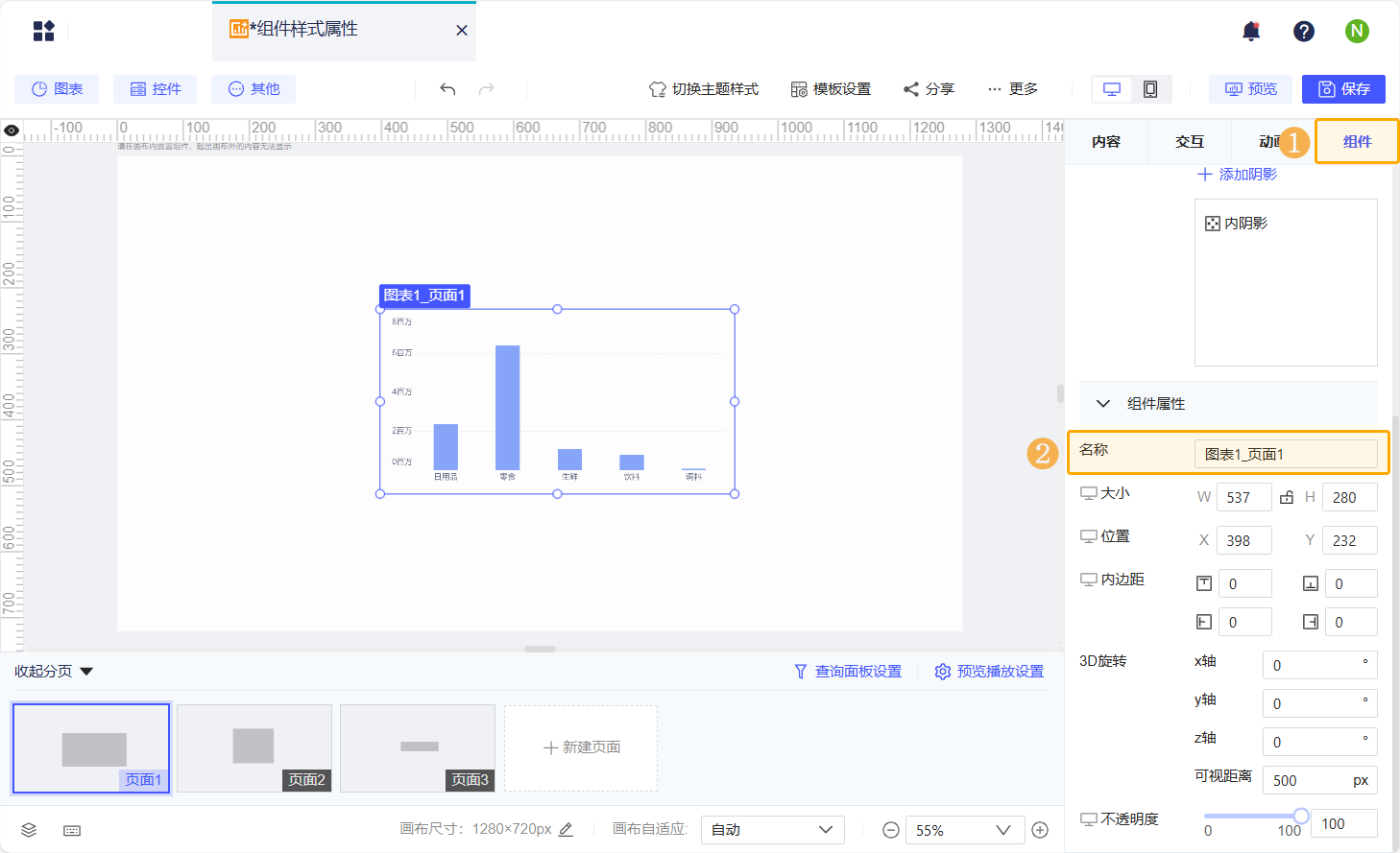

4.1 名称
支持自定义修改组件名称。
  • 在仪表板中拖入图表时,组件名称默认与图表标题保持一致。若在此处修改组件名称,那么修改后的组件名称将不再与图表标题保持一致。
  • 组件(除图表)新建时,默认会赋予一个初始名称,初始名称的规则为「图表名称+页面名称+n」,如「图表1_页面1」
  • 同一页面下,组件不可重名。同一画布不同页面下,组件支持同名。
