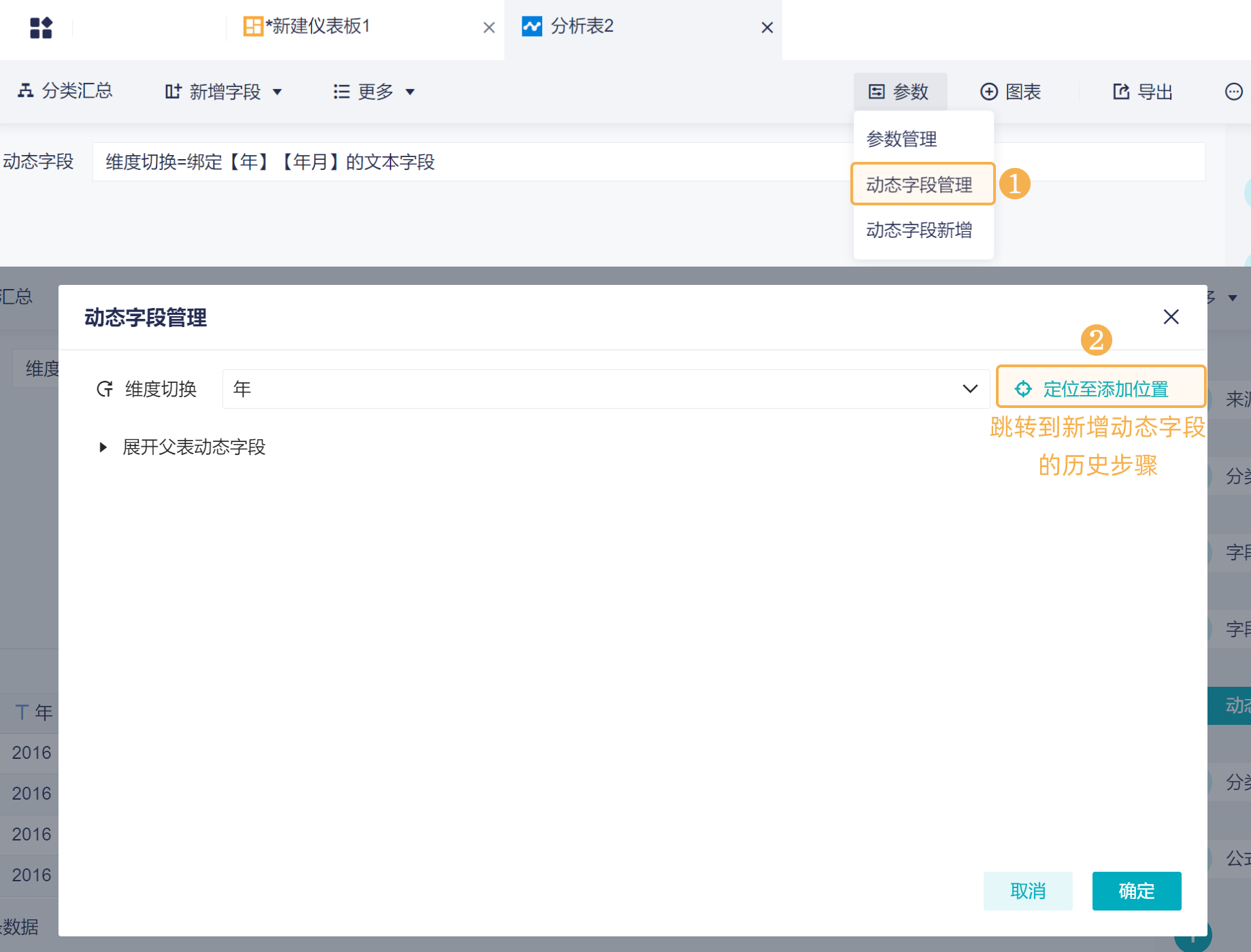

2.1 动态字段管理
在「动态字段管理」中,可查看当前表的所有动态字段,以及父表中所有增加的动态字段。
注:如果在企业数据表中添加了动态字段,数据表被添加到团队项目里,在新项目中,动态字段管理中是看不到的。
点击「定位至添加位置」可快速跳转到添加该动态字段的历史步骤。

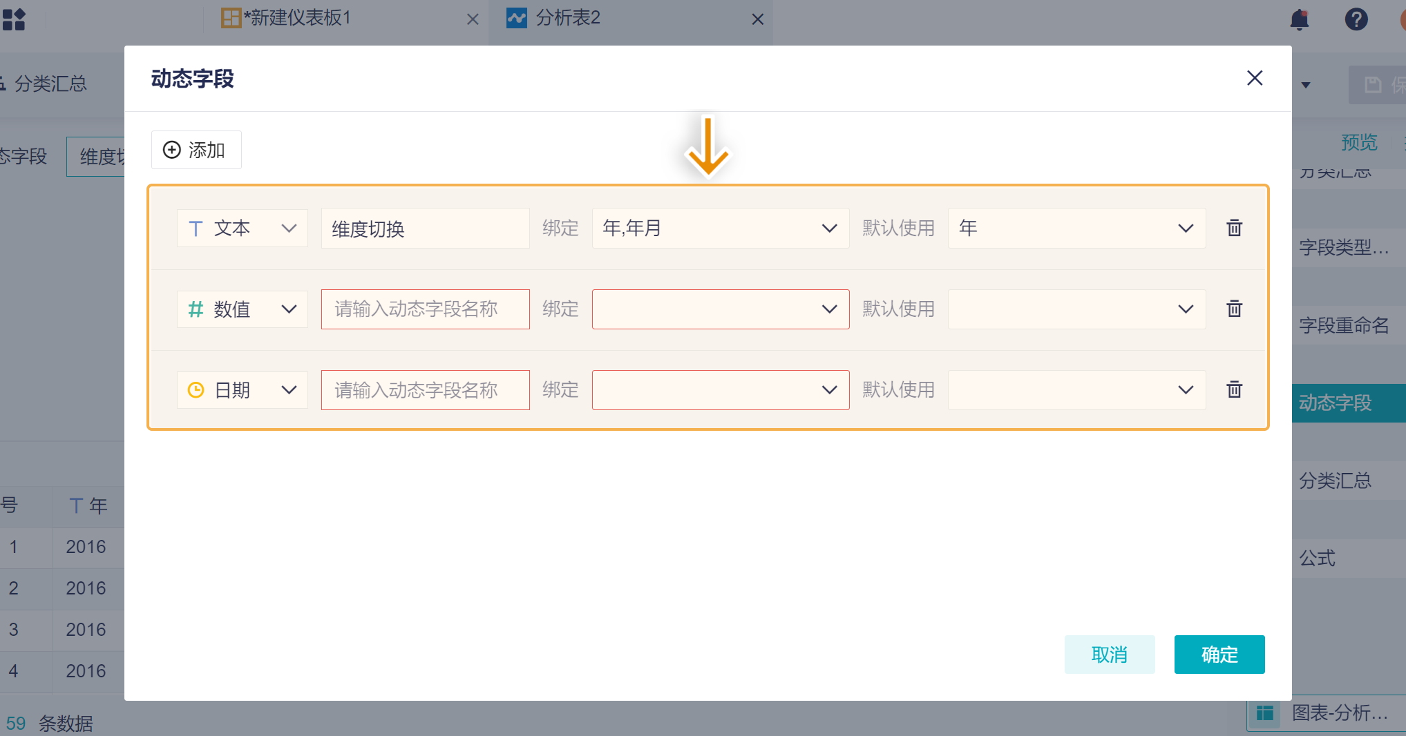

2.2 添加动态字段
可以多个添加文本、数值、日期 格式的动态字段,但只支持绑定同类型的字段。例如,文本类型的动态字段只支持绑定文本字段。

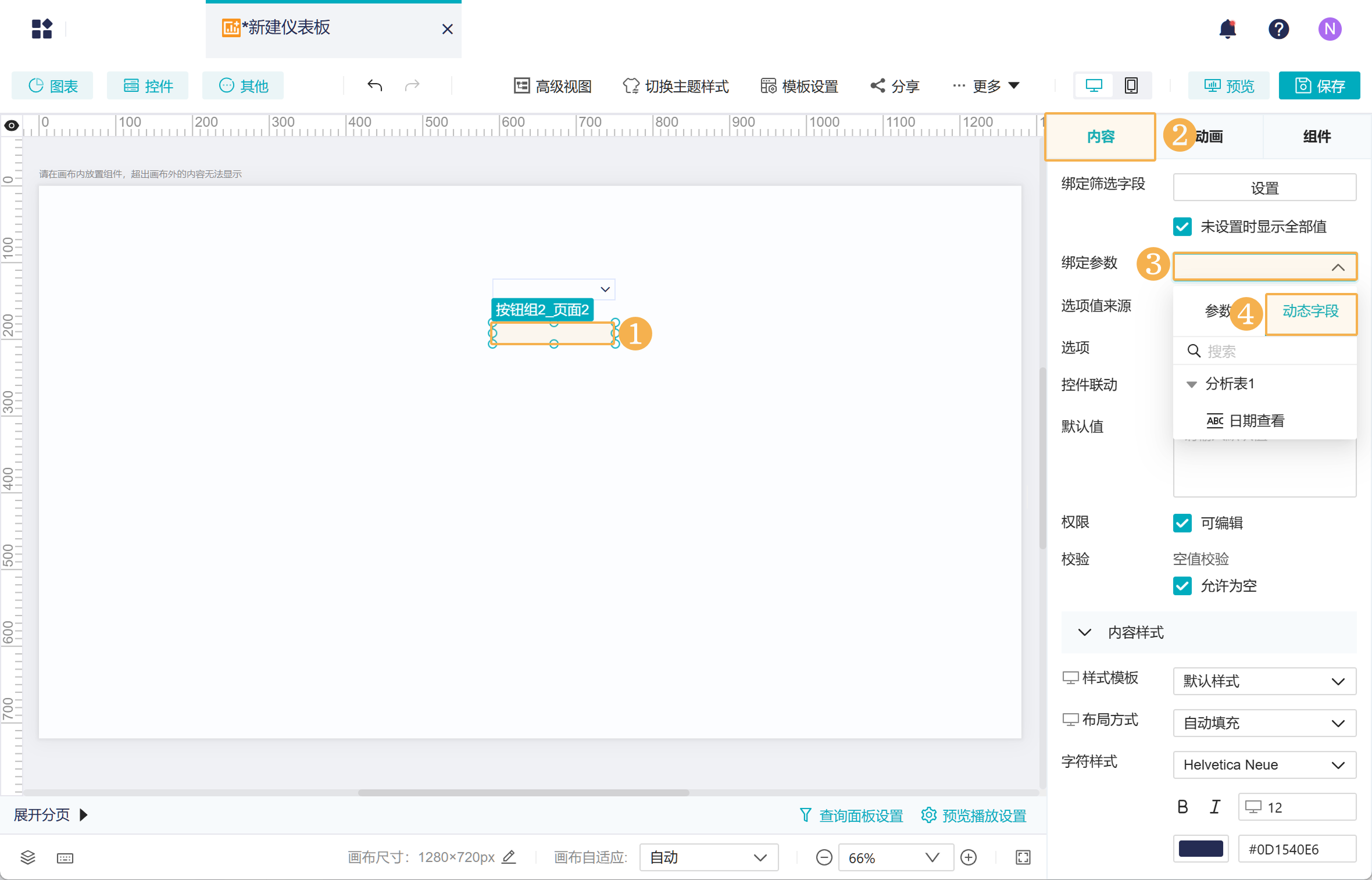

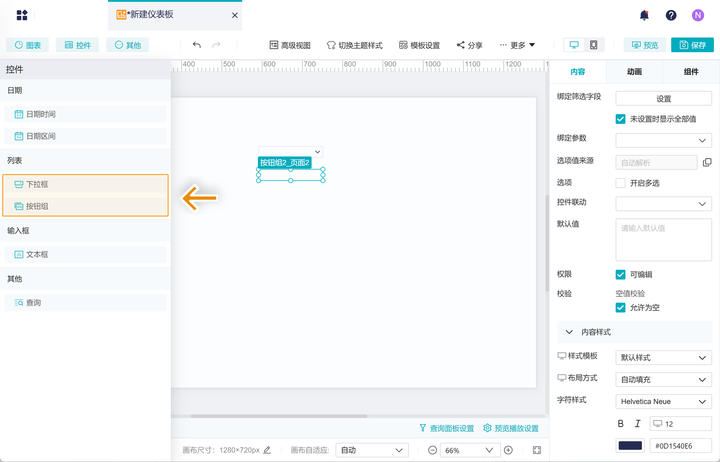

2.3 控件绑定动态字段
1)在仪表板中,「下拉框」和「按钮组」支持绑定动态字段。
2)选中控件,在右侧「内容>绑定参数」设置中,选择需要绑定的动态字段。如下图所示:

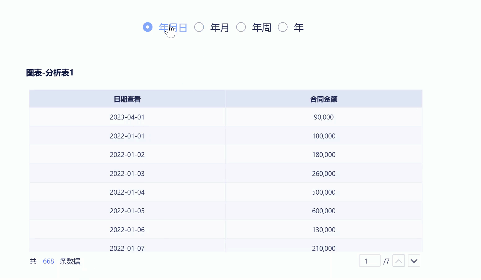

例如在销售数据报告中,可以通过添加动态字段快速查看年月日、年月、年周、年维度下各种产品的销售情况,从而更好的了解业务情况。
详情参见文档:动态展示年月日/年月/年分组汇总的数据

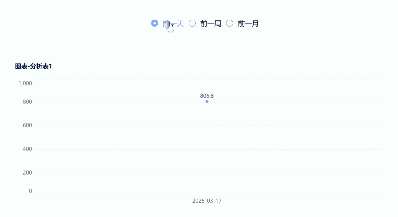

3.2 动态展示前一天/前一周/前一月的数据
在实际业务场景中,有时候需要展示前一天、前一周、前一月的销售额等等,通过对比,找出销售情况是否有波动。
详情参见文档:动态展示前一天/前一周/前一月的数据

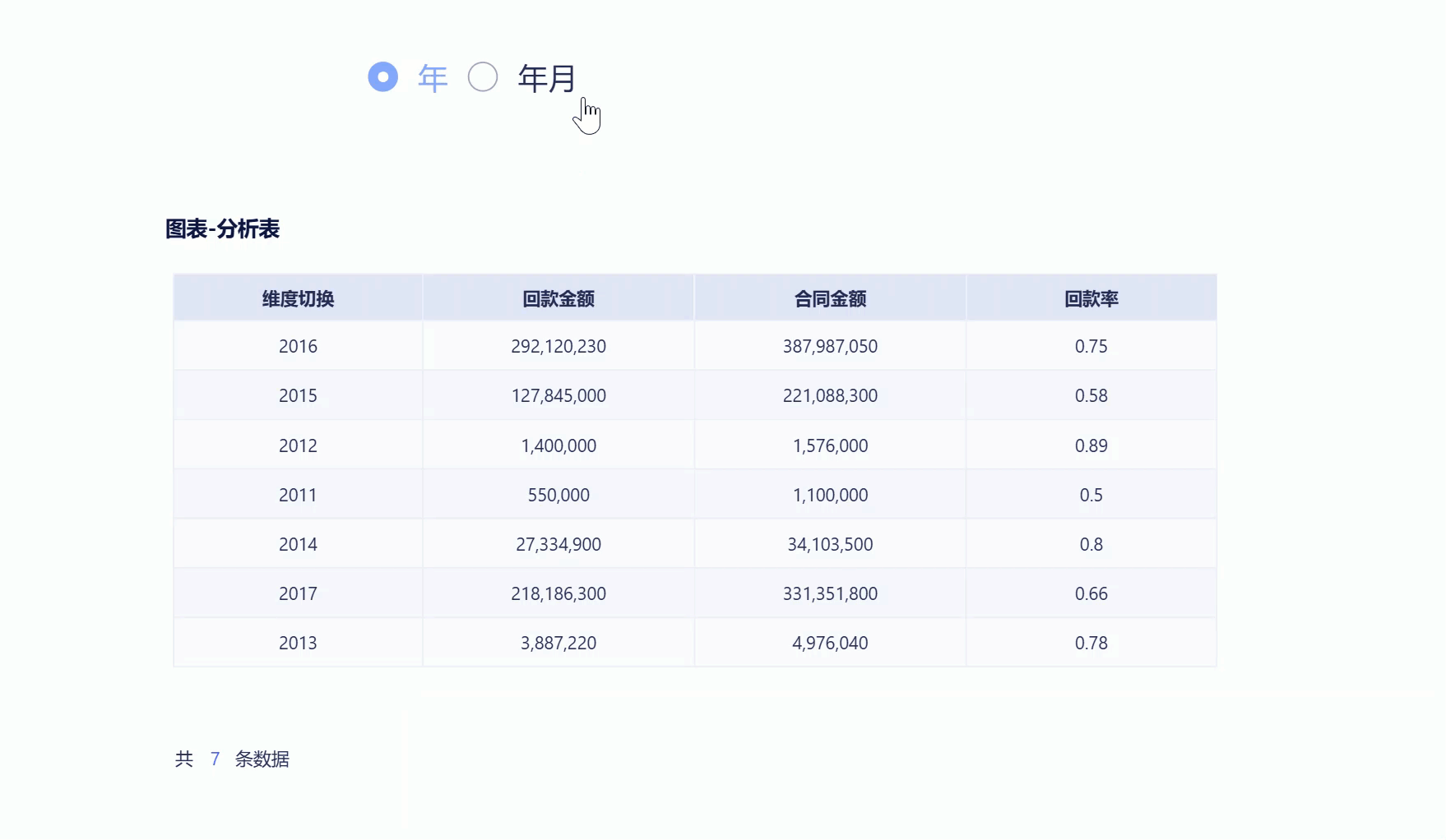

用户有一张合同签单表,想要动态展示年、年月分组下的合同回款率。如下图所示:
详情参见文档:动态展示不同分组下的比率计算
