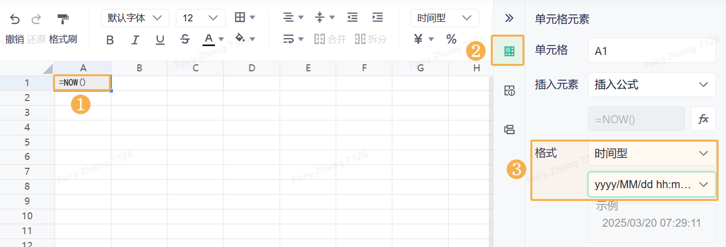

例如,A1 单元格插入公式:NOW(),设置格式为「时间型>yyyy/MM/dd hh:mm:ss」,如下图所示:
效果如下图所示:
