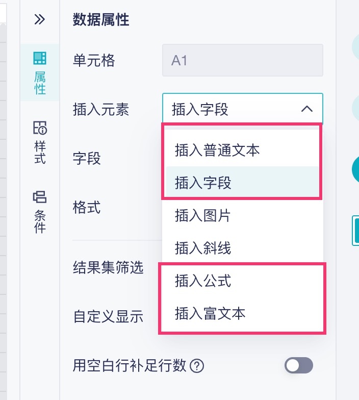

1. 概述编辑

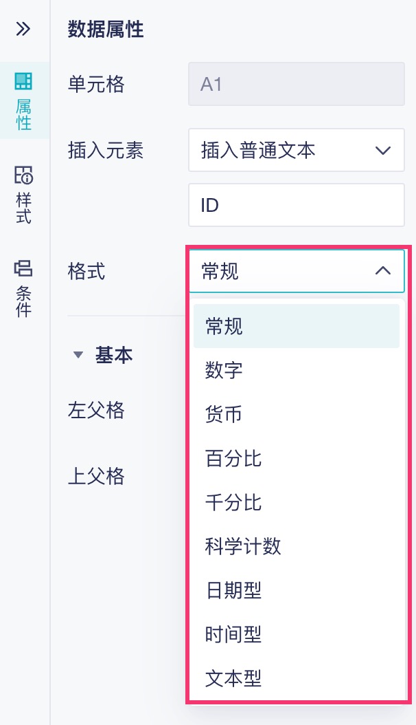

插入普通文本、插入字段、插入公式、插入富文本,可设置格式,如下图所示:
格式设置项:常规、数字、货币、百分比、千分比、科学计数、日期型、时间型、文本型,如下图所示:

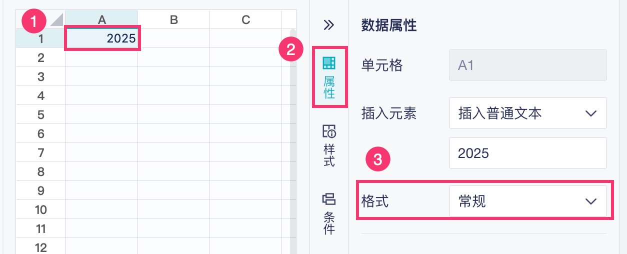

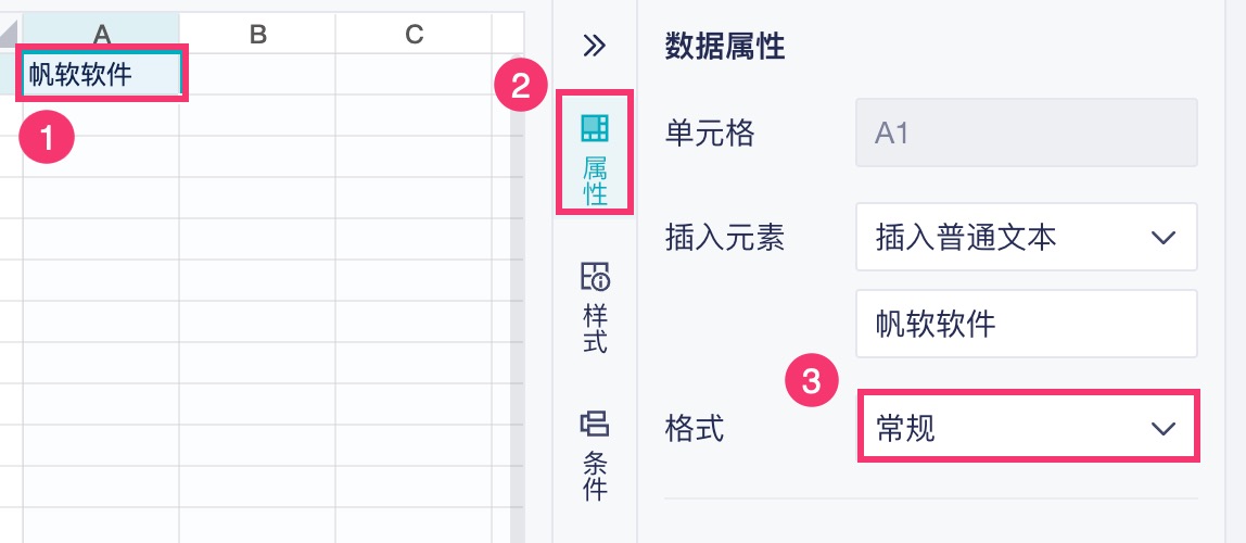

2. 常规编辑
常规,即输出的数据格式与输入的数据格式相同。
例如,A1 单元格输入文本:帆软软件,如下图所示:
效果如下图所示:
例如, A1 单元格输入文本:2025,如下图所示:
效果如下图所示:

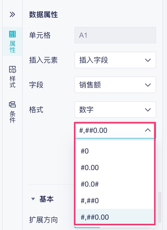

3. 数字编辑
数字的设置项如下图所示:
格式符定义如下表所示:
格式符
定义示例
占位格式符,不足补0
格式:#0.0#
实际数据:1、2.2、3.33
显示数据:1.0、2.2、3.33
#占位格式符,不足不补0

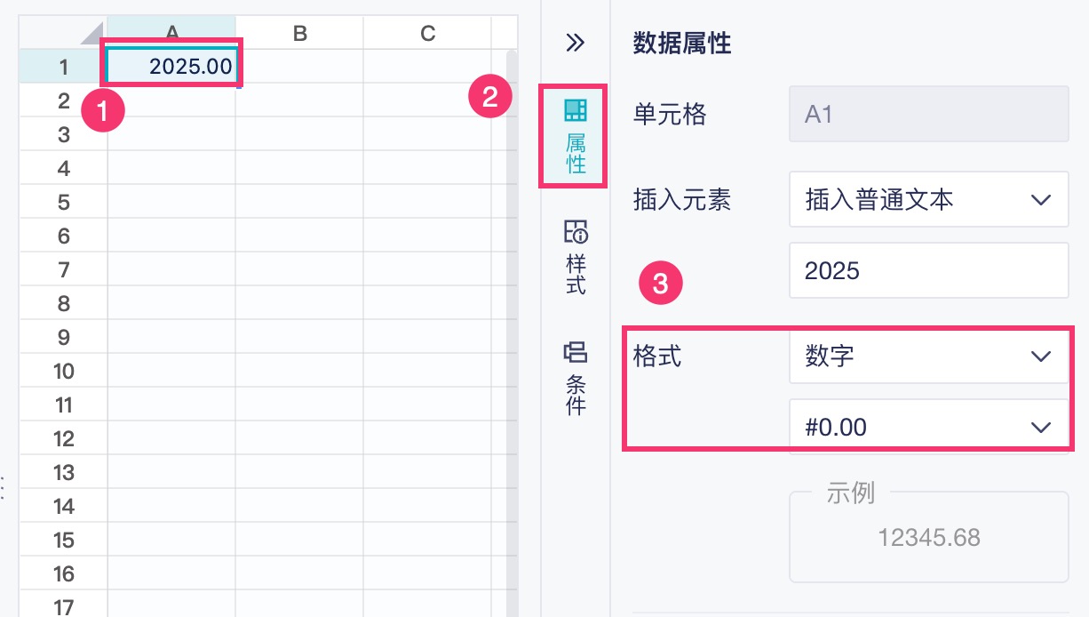

例如,A1 单元格输入文本:2025,格式设置为「数字>#0.00」,如下图所示:
效果如下图所示:

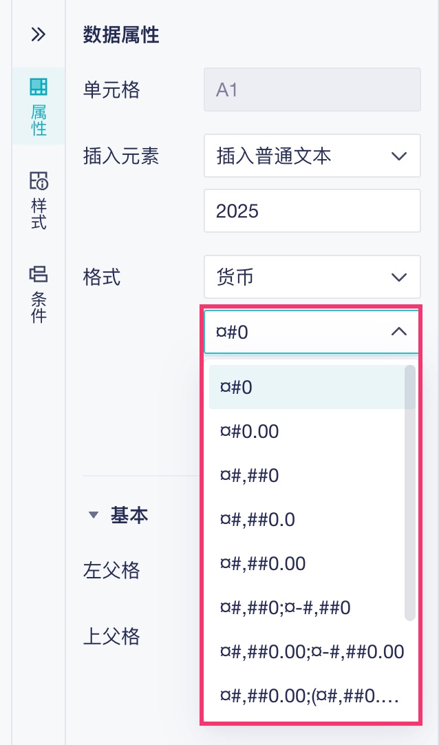

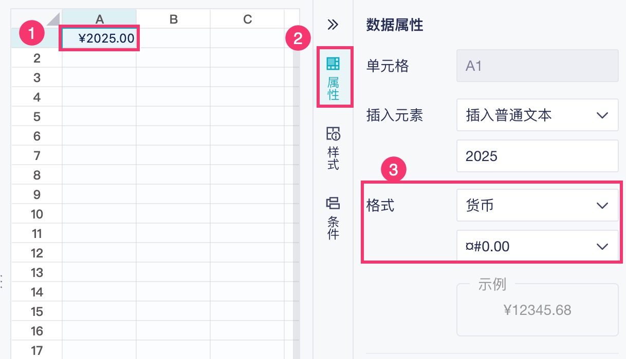

4. 货币编辑
货币的设置项如下图所示:
¤ 表示在整数前面加一个 ¥ ,$ 表示在整数面前加一个 $ ,其余部分跟数字部分原理类似。
例如,A1 单元格输入文本:2025,格式设置为「货币>¤#0.00」,如下图所示:
效果如下图所示:

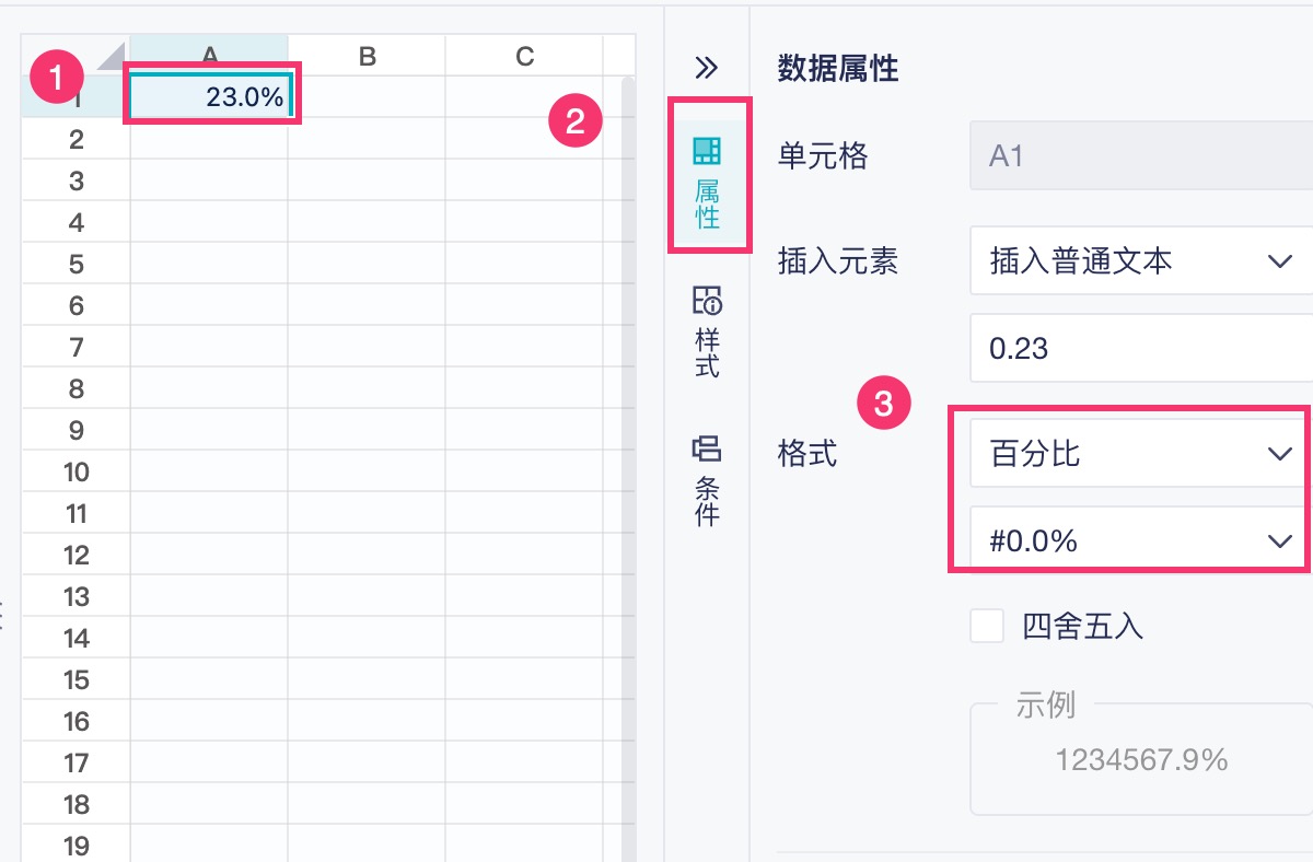

5. 百分比编辑
百分比的设置项如下图所示:
1)百分比样式
百分比中,可选择显示小数后多少位。
例如, A1 单元格输入文本:0.23,设置格式为「百分比>#0.0%」,如下图所示:
注:百分比样式中,取小数位数时,遵循奇进偶舍规则。
效果如下图所示:

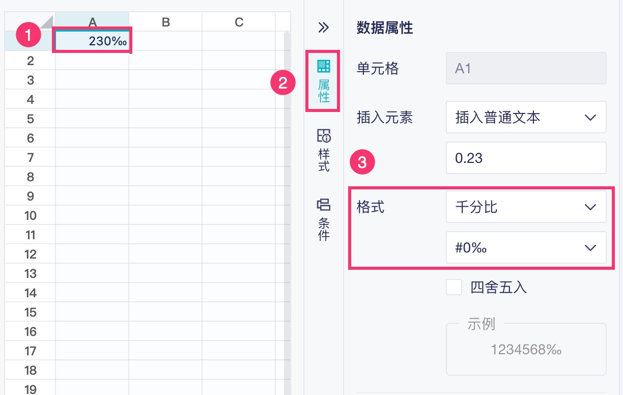

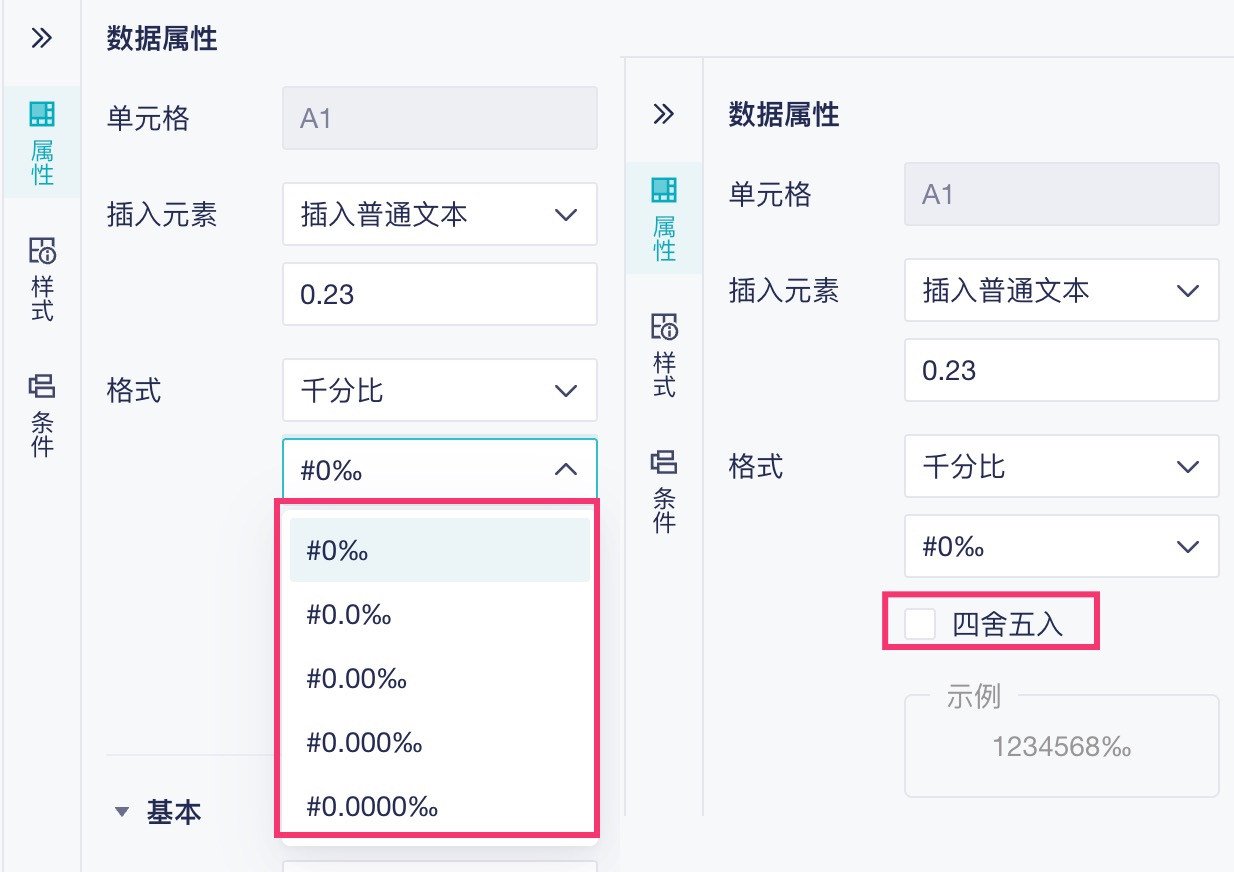

6. 千分比编辑
千分比的设置项如下图所示:
1)千分比样式
千分比中,可选择显示小数后多少位。
例如,A1 单元格输入文本:0.23,设置格式为「千分比>#0.0‰」,如下图所示:
效果如下图所示:
2)四舍五入
千分比的四舍五入规则同百分比。

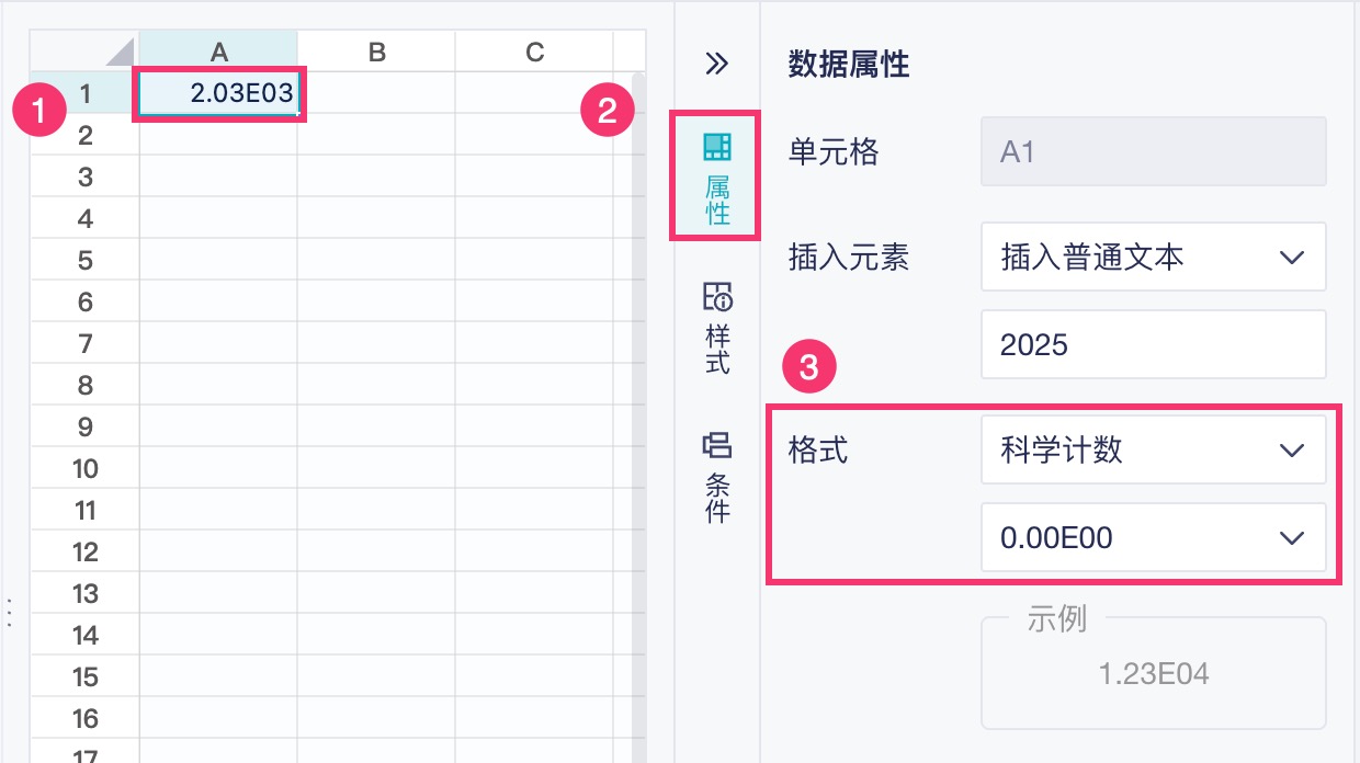

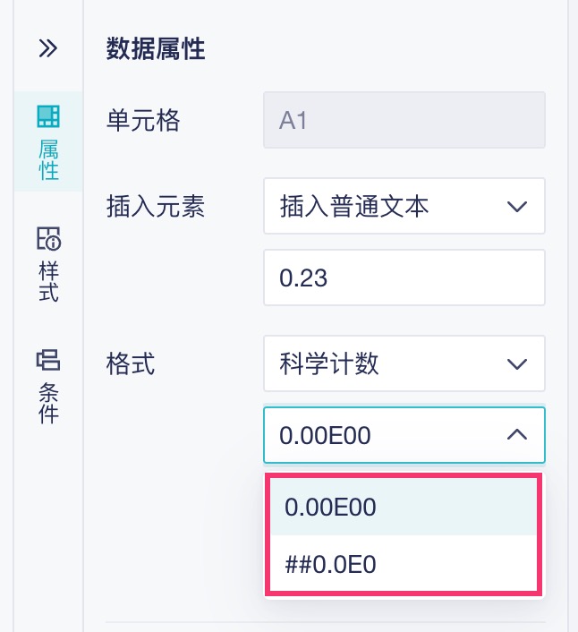

7. 科学计数编辑
科学计数的设置项如下图所示:
例如,A1 单元格输入文本:2025,设置格式为「科学计数>#0.00E00」,如下图所示:
效果如下图所示:

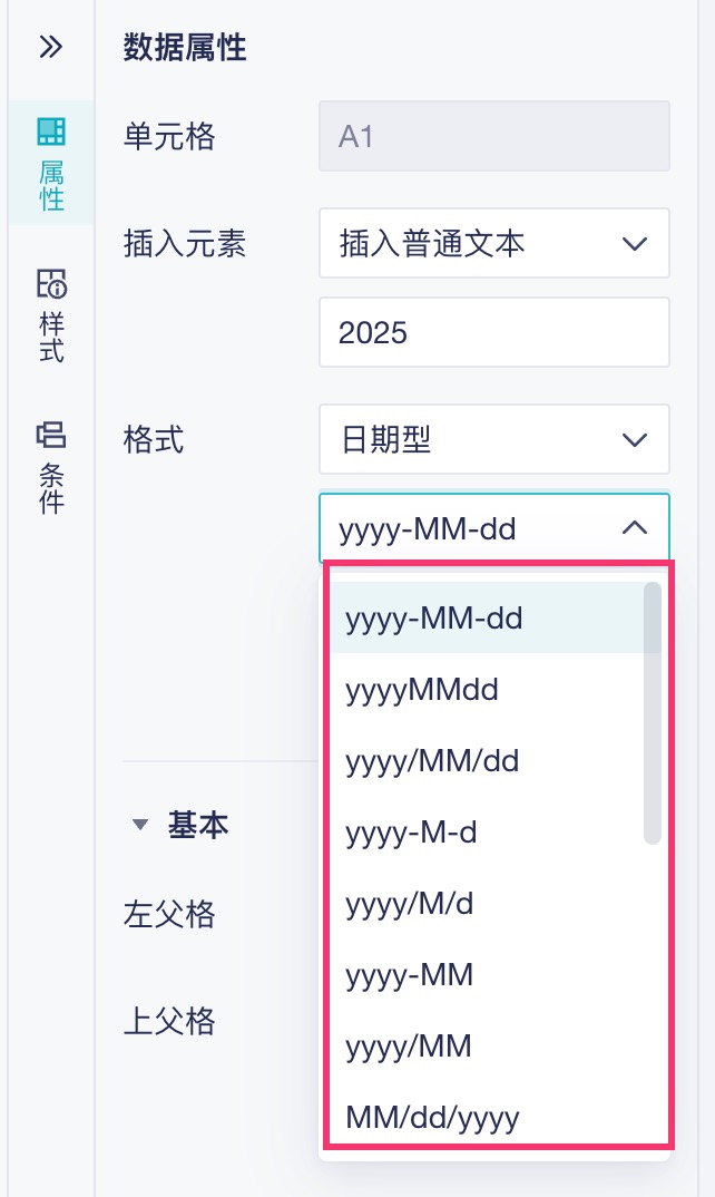

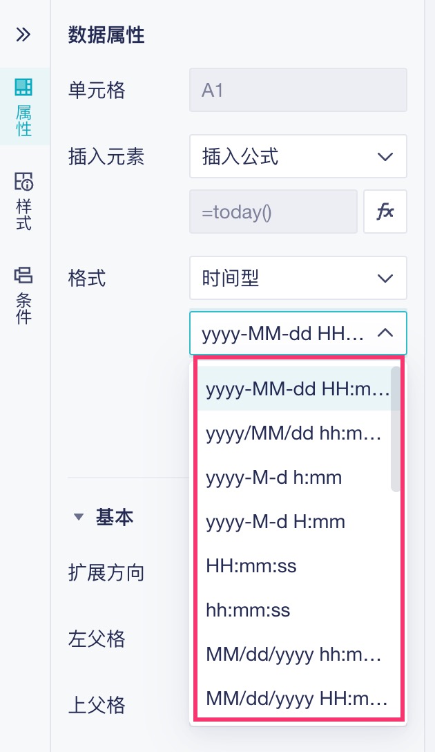

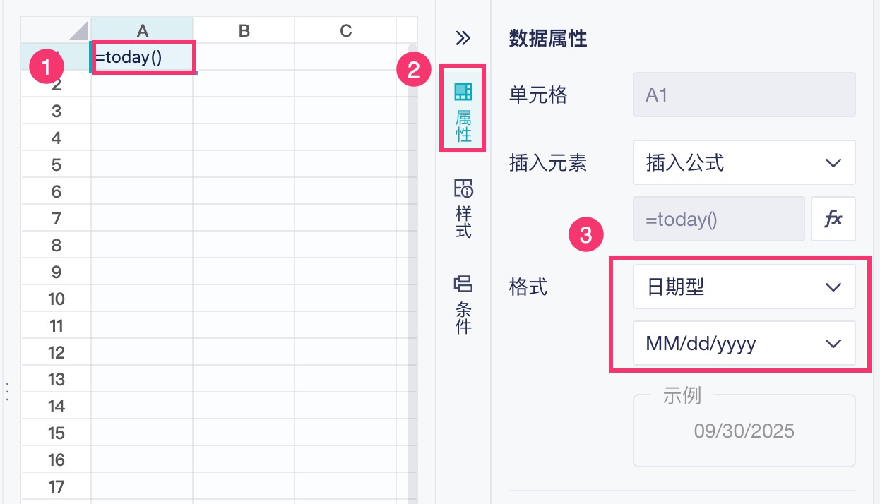

8. 日期型编辑
日期型的设置项如下图所示:
例如,A1 单元格插入公式:TODAY(),设置格式为「日期型>MM/dd/yyyy」,如下图所示:
效果如下图所示:

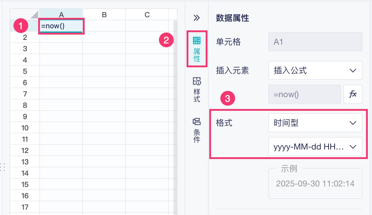

9. 时间型编辑
时间型的设置项如下图所示:
例如,A1 单元格插入公式:NOW(),设置格式为「时间型>yyyy/MM/dd hh:mm:ss」,如下图所示:
效果如下图所示:

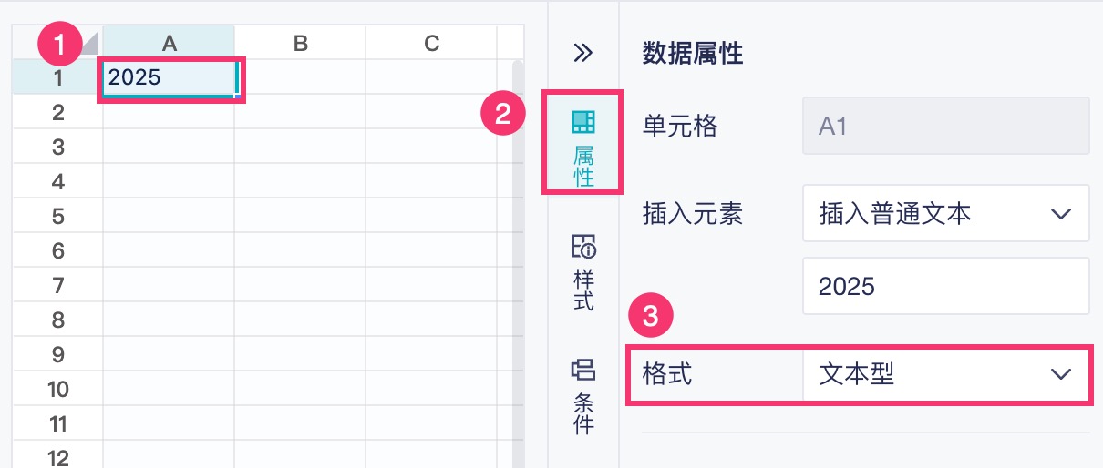

10.文本型 编辑
例如,A1 单元格输入文本:2025,设置格式为「文本型」,如下图所示
效果如下图所示:
