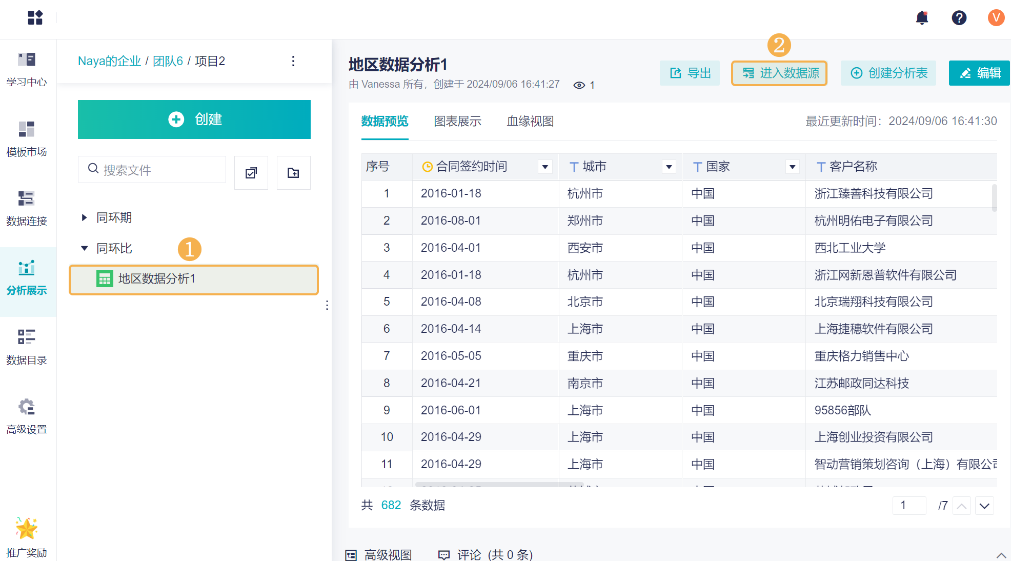

1)下载示例数据并上传至本产品中,点击「创建分析表」,如下图所示:

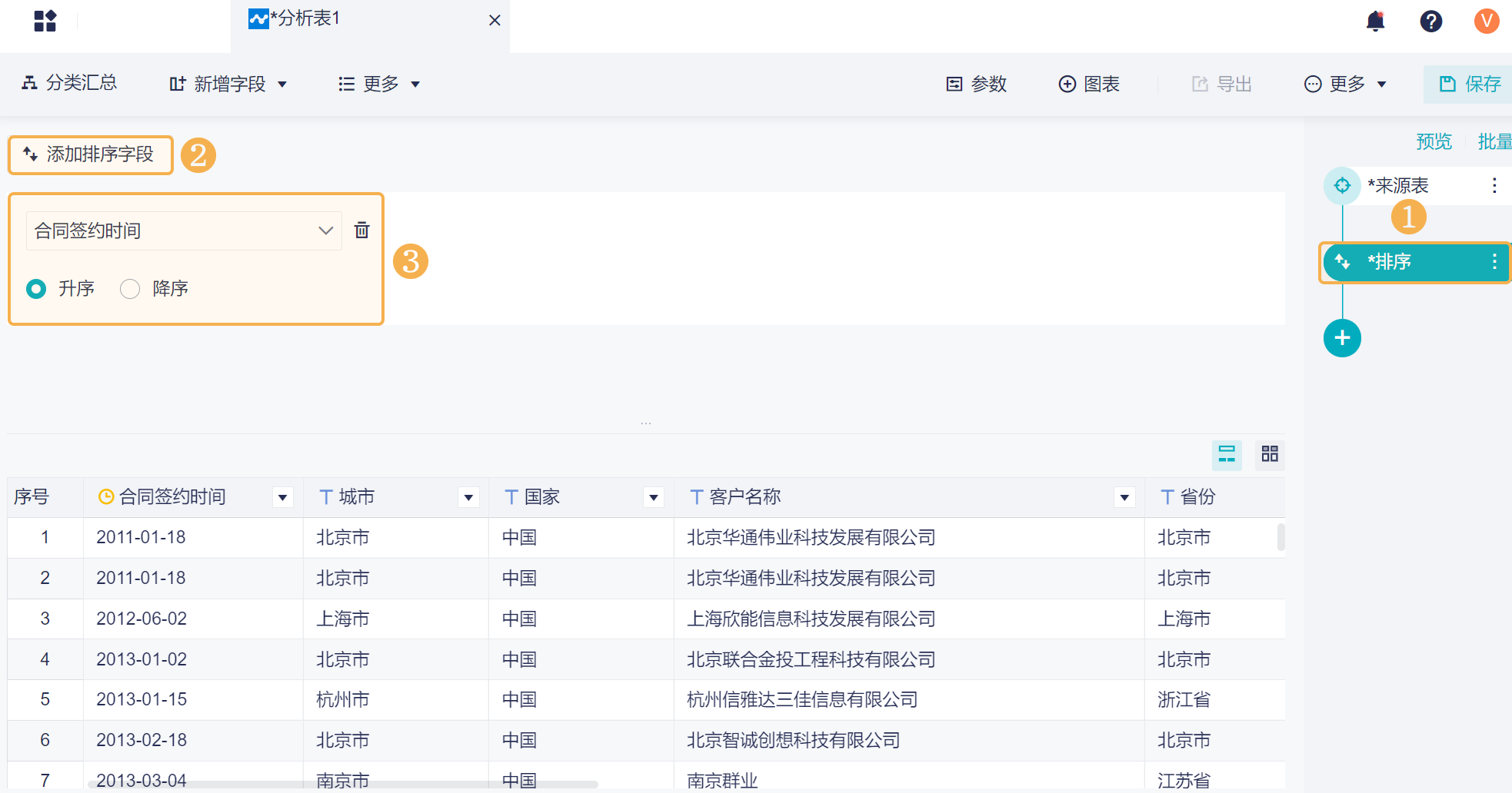

2)添加一个「排序」步骤,先对「合同签约时间」进行升序排列,方便后续查看,如下图所示:
注: 2025-06-26 之后注册的企业中,不支持应用「排序」步骤,请跳过此步骤。若需对「合同签约时间」字段进行排序,请在图表中对该字段进行排序设置。

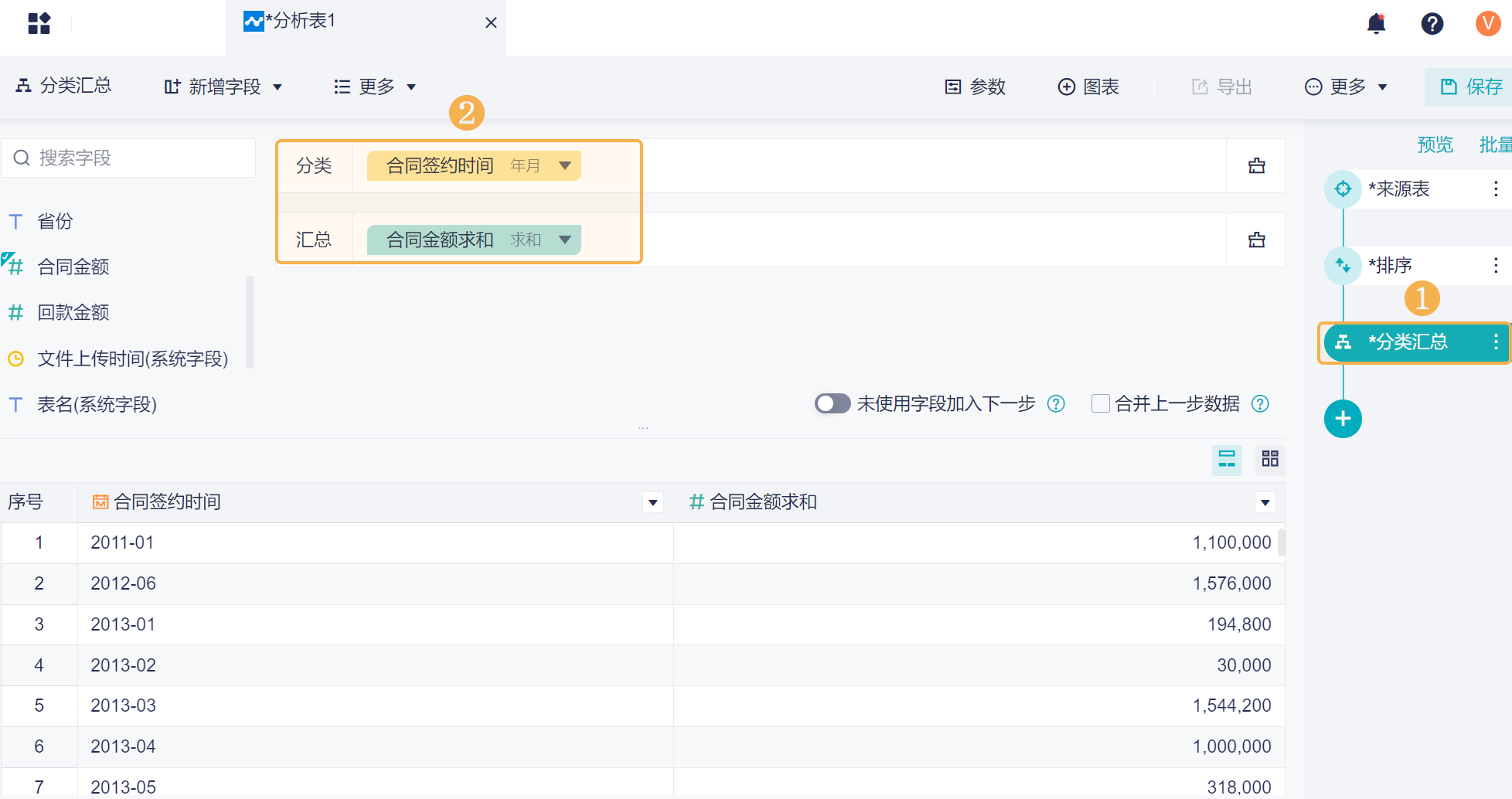

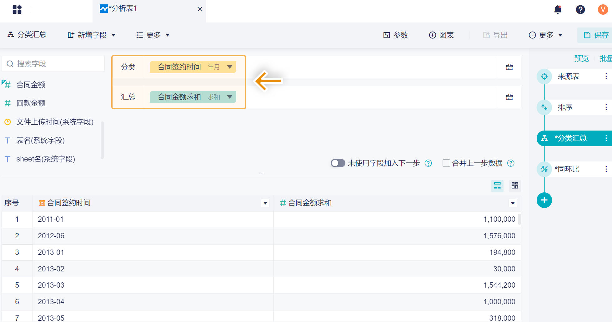

3)添加「分类汇总」步骤,将「合同签约时间」改成按「年月」分组,汇总出每月的合同金额总和,如下图所示:

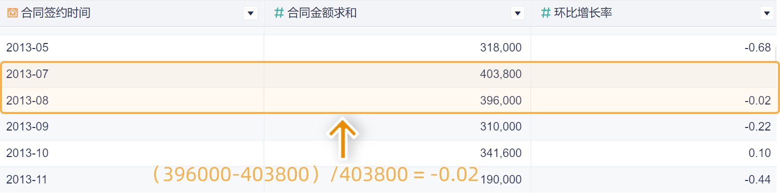

2.3 计算环比增长率

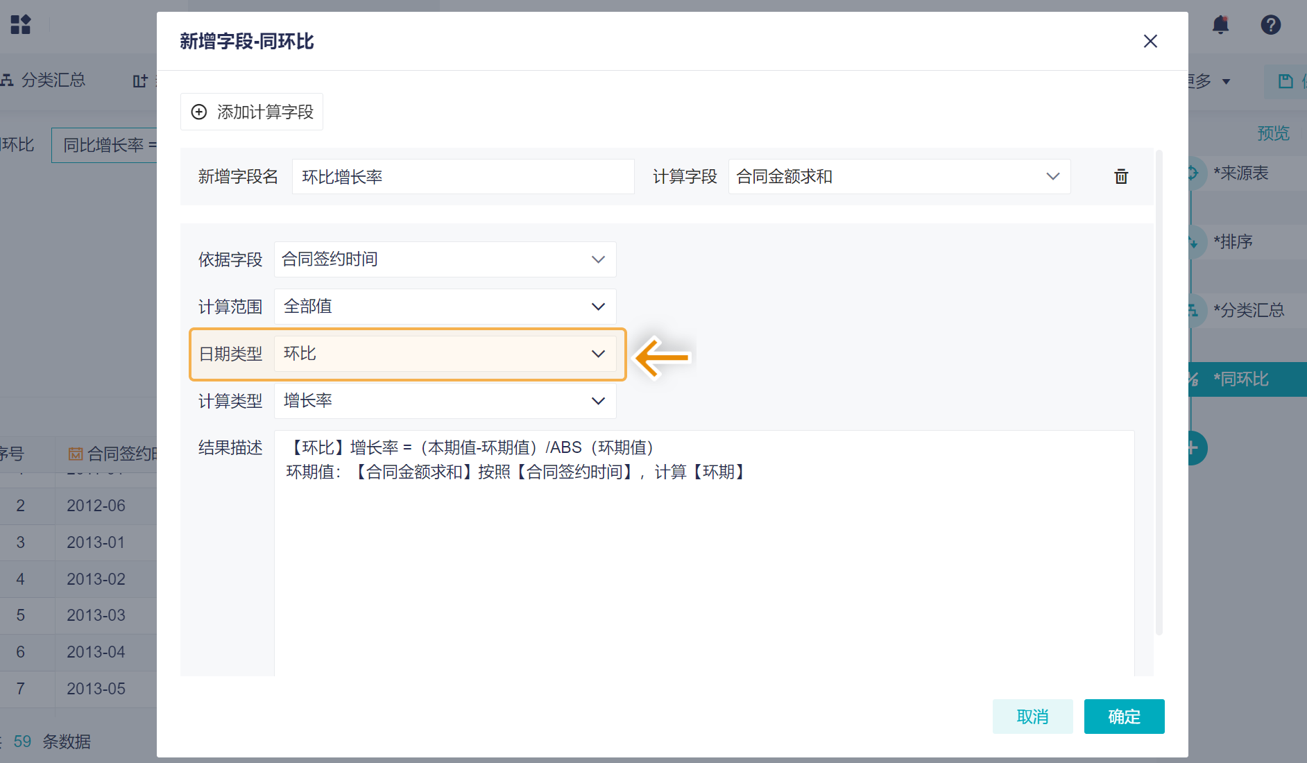

1)在设置时将「日期类型」更改为「环比」,如下图所示:
2)这样就计算出了上年同比增长率,以 2013-08 为例,环期值为 2013-07 的 403800,那么环比增长率为:(396000-403800)/403800 如下图所示:

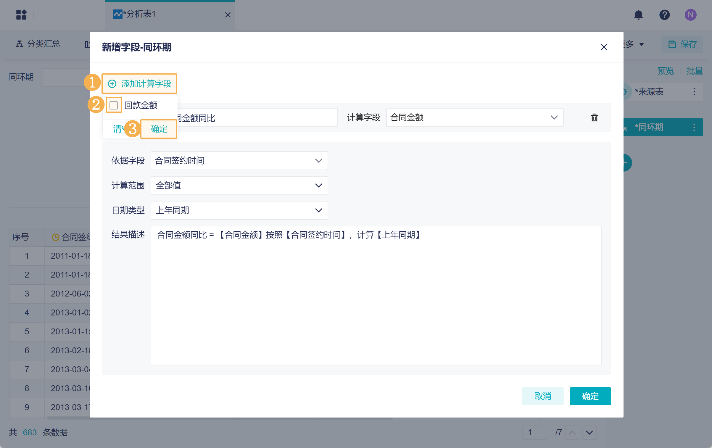

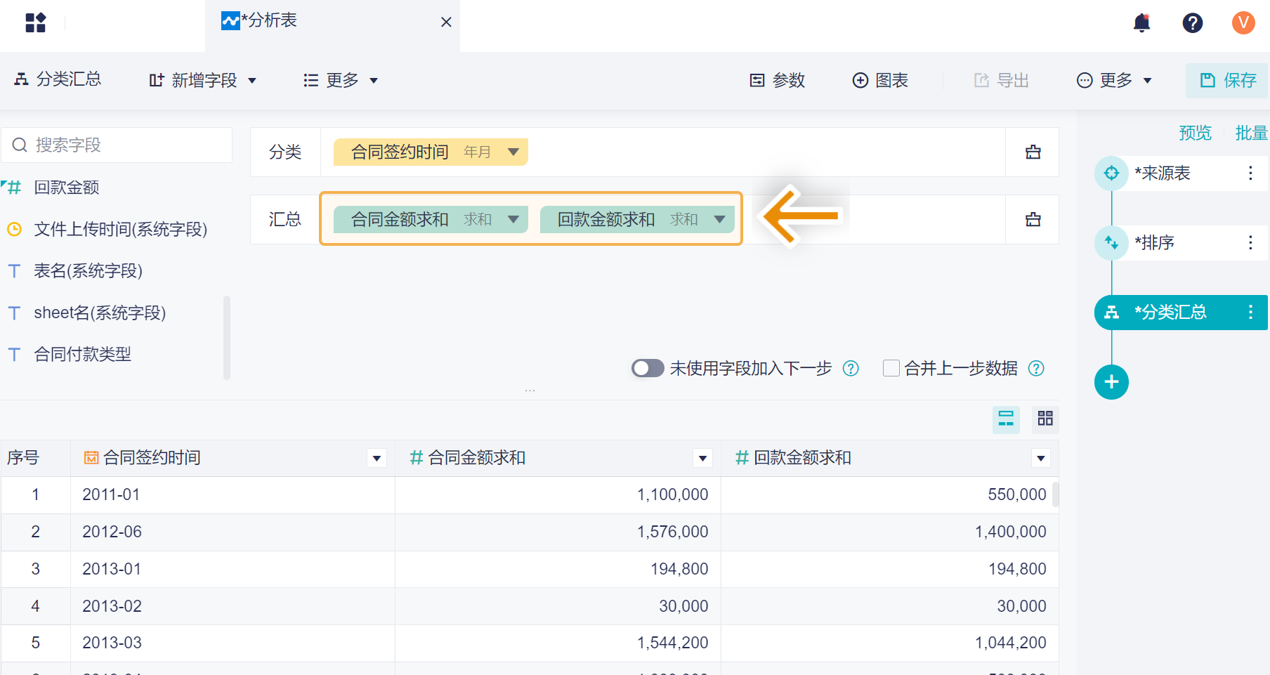

1)本产品支持同时计算多个字段的同环比。比如在日期维度下,想要同时计算「回款金额」和「合同金额」的同环比。如下图所示:
2)在同环比设置中可以添加多个「计算字段」,同时计算同环比。如下图所示:

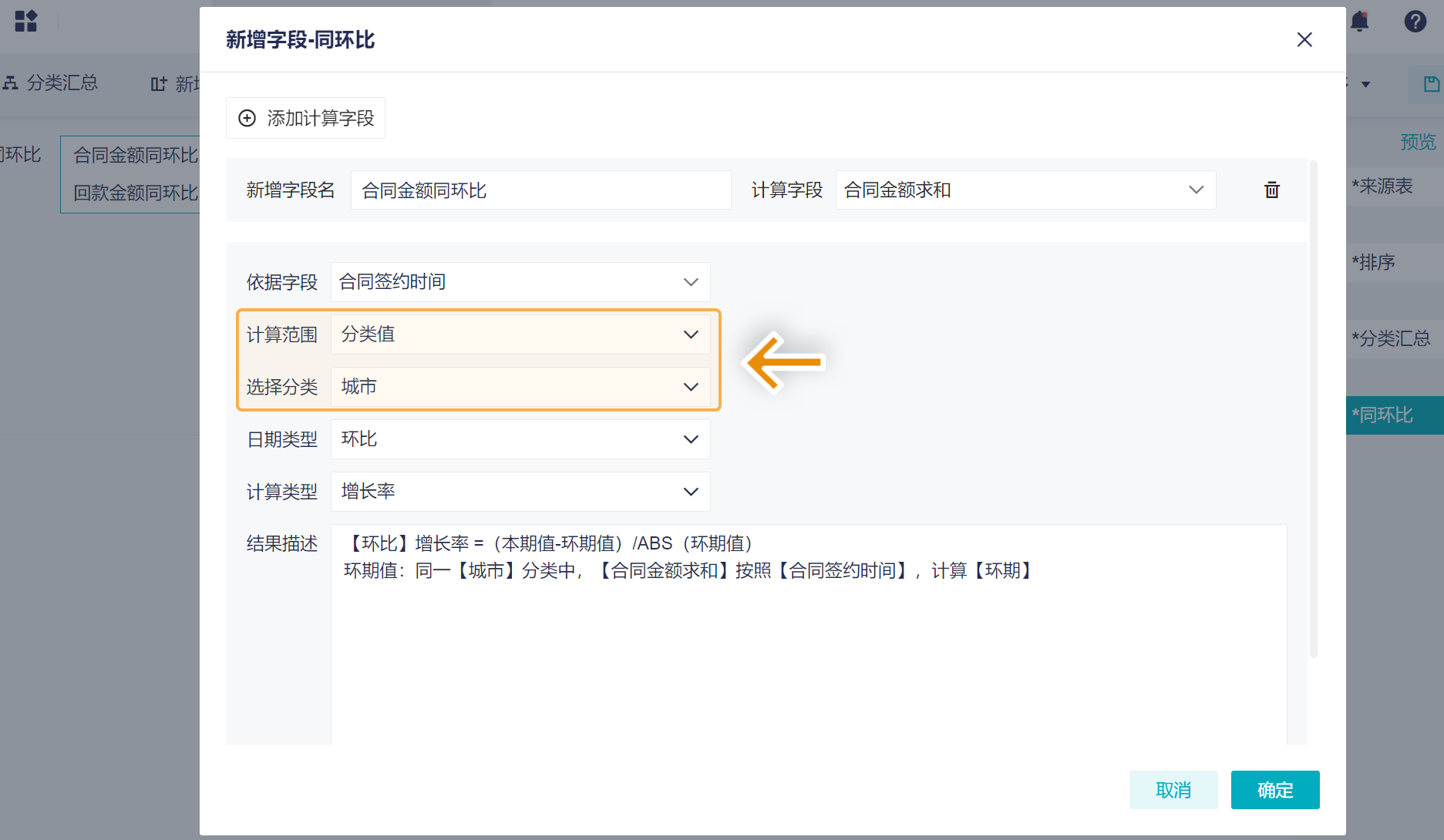

3.1 计算范围
计算范围可以选择「全部值」或者「分类值」:
  • 全部值:在所有数据中寻找同期值或者环期值,再计算同比或者环比。上述示例就是使用的「全部值」;
  • 分类值:在每个分组数据中寻找同期值或者分类值,再计算同比或者环比;
「分类值」使用场景举例:

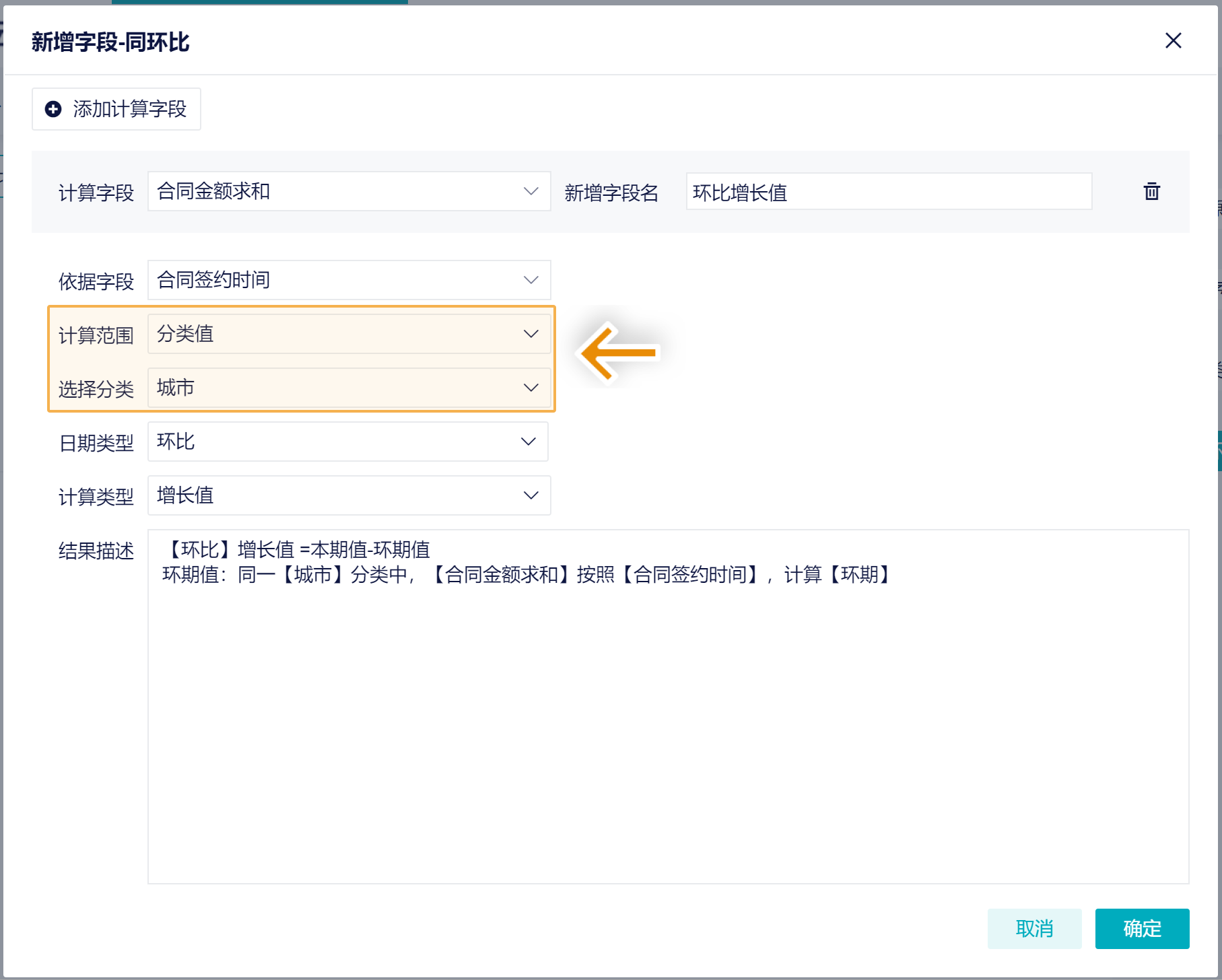

1)前面示例的「分类汇总」步骤中增加一个城市字段,在计算同环比时「计算范围」选择分类值,「选择分类」选择城市,如下图所示:
2)那么可以分别计算各城市各年月的的环比增长率,同比计算同理。

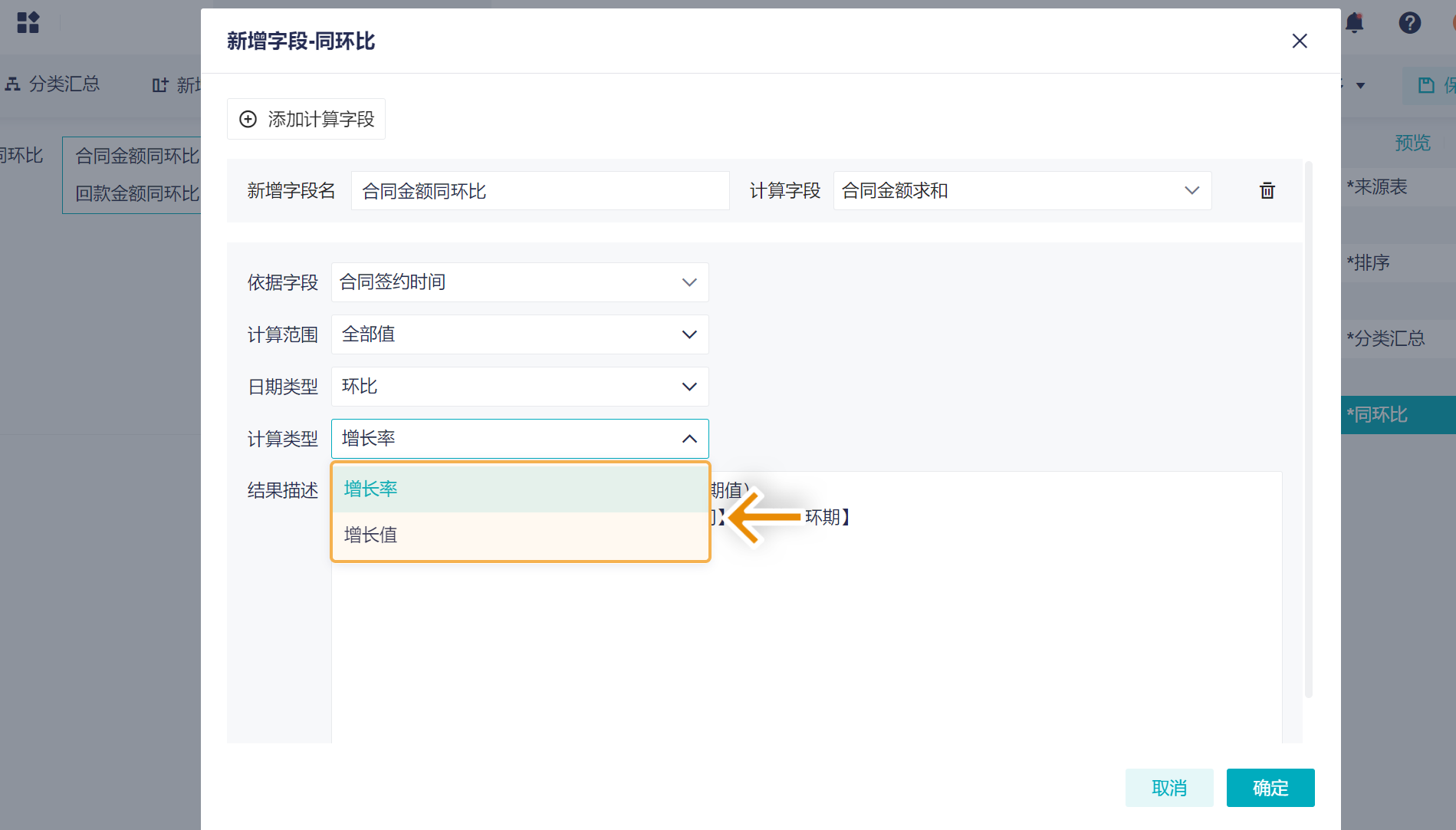

3.3 计算类型

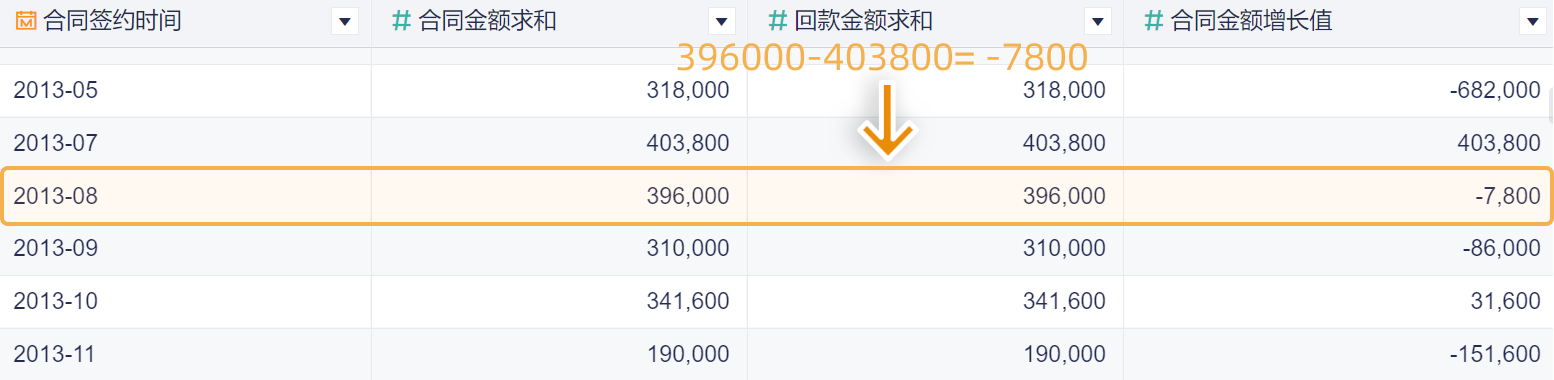

1)在计算时,有两种计算类型:增长率、增长值。如下图所示:
2)以计算环比为例,增长率为:(本期-环期)/环期如下图所示:
3)而增长值为:本期-环期。如下图所示:
