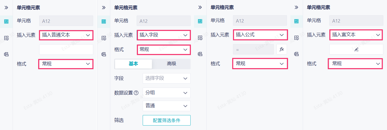

插入普通文本、插入字段、插入公式、插入富文本,可设置格式,如下图所示:
格式设置项:常规、数字、货币、百分比、千分比、科学计数、日期型、时间型、文本型,如下图所示:
