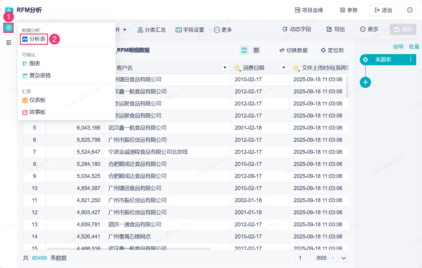

2.1 创建分析表
示例数据:RFM明细数据.xlsx
下载示例数据并 上传 ,将「用户留存分析表」保存在项目中,选择创建一张分析表,如下图所示:

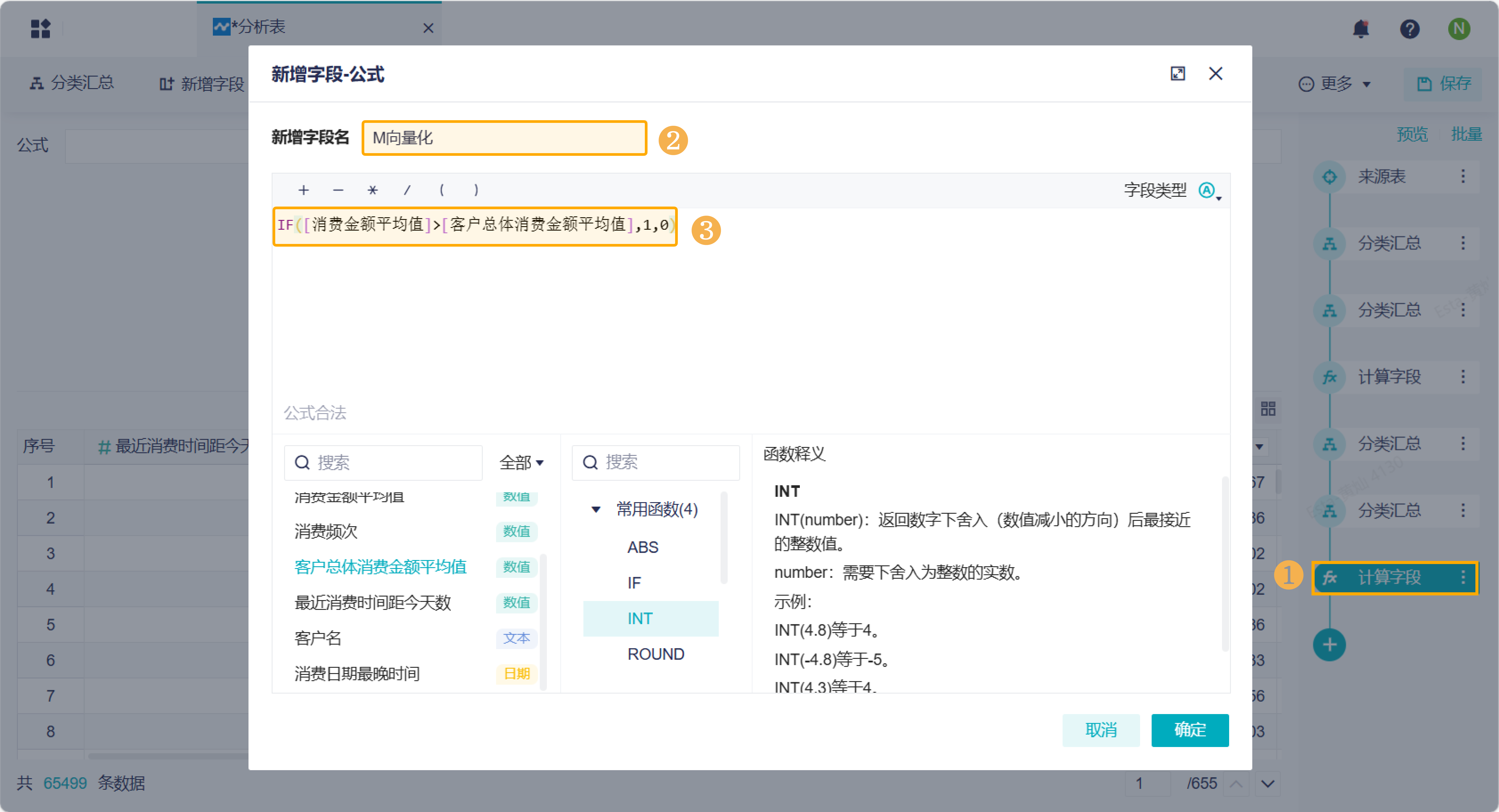

2.4.1 消费金额向量化
添加「+>新增字段」,重命名为「M向量化」,当用户平均单次消费金额大于用户总体消费平均值时,标记为 1 ,否则标记为 0 。如下图所示:

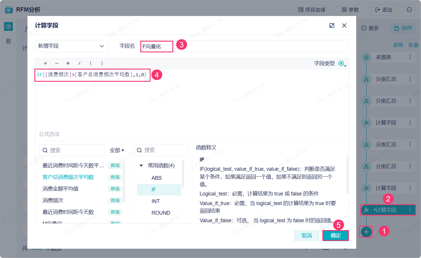

2.4.2 消费次数向量化
添加「+>计算字段」,重命名为「F向量化」,当用户消费次数大于用户总体消费频次平均值时,标记为 1 ,否则标记为 0 。如下图所示:

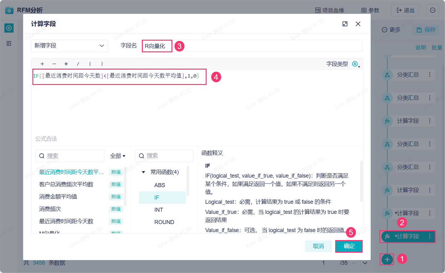

2.4.3 最近消费时间距今天数向量化
添加「+>新增字段」,重命名为「R向量化」,当用户最近消费时间距今天数小于用户总体平均值时,标记为 1 ,否则标记为 0 。如下图所示:

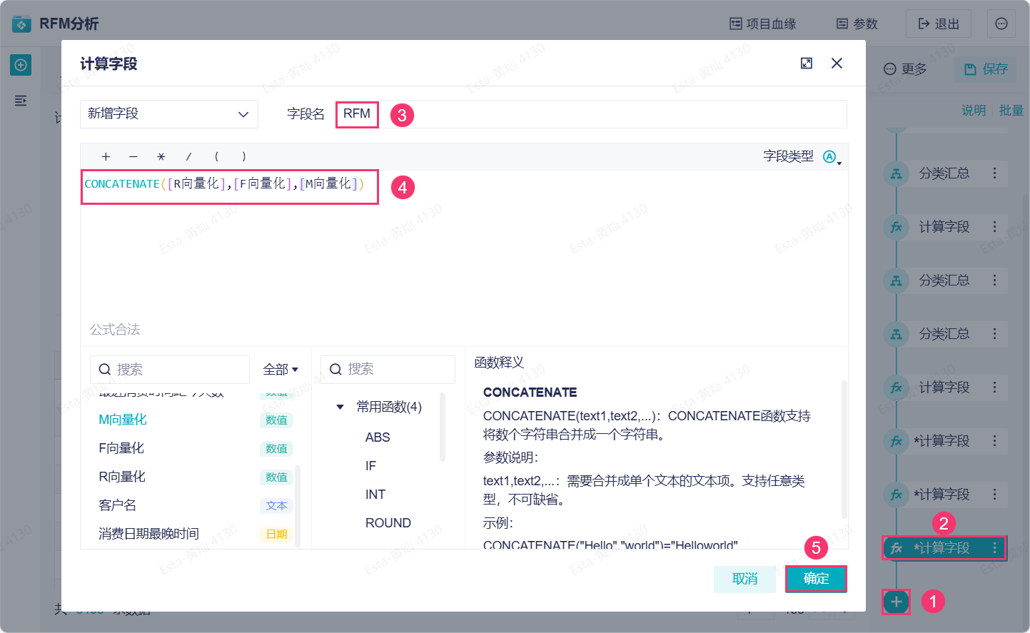

2.5.2 添加 RFM 指标
添加「+>计算字段」,使用 CONCATENATE()函数将 RFM 向量化值拼接起来,如下图所示:
