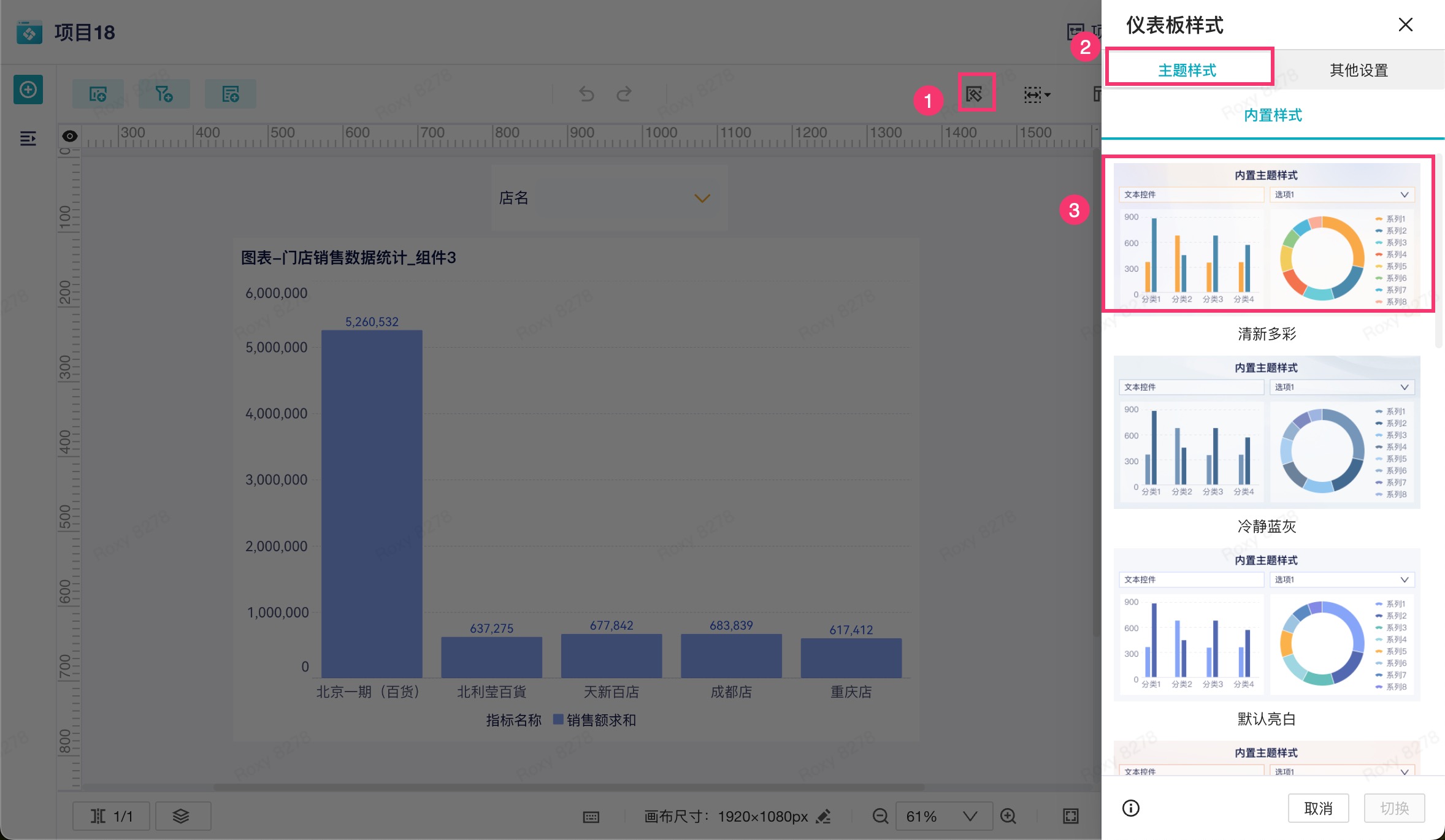

支持对仪表板整体样式风格进行设置,能够统一仪表板内所有组件的样式 。
点击「仪表板样式」tab,产品中内置了多种主题样式,选择某一样式后,点击「切换」,即可一键调整仪表板样式风格。如下图所示:

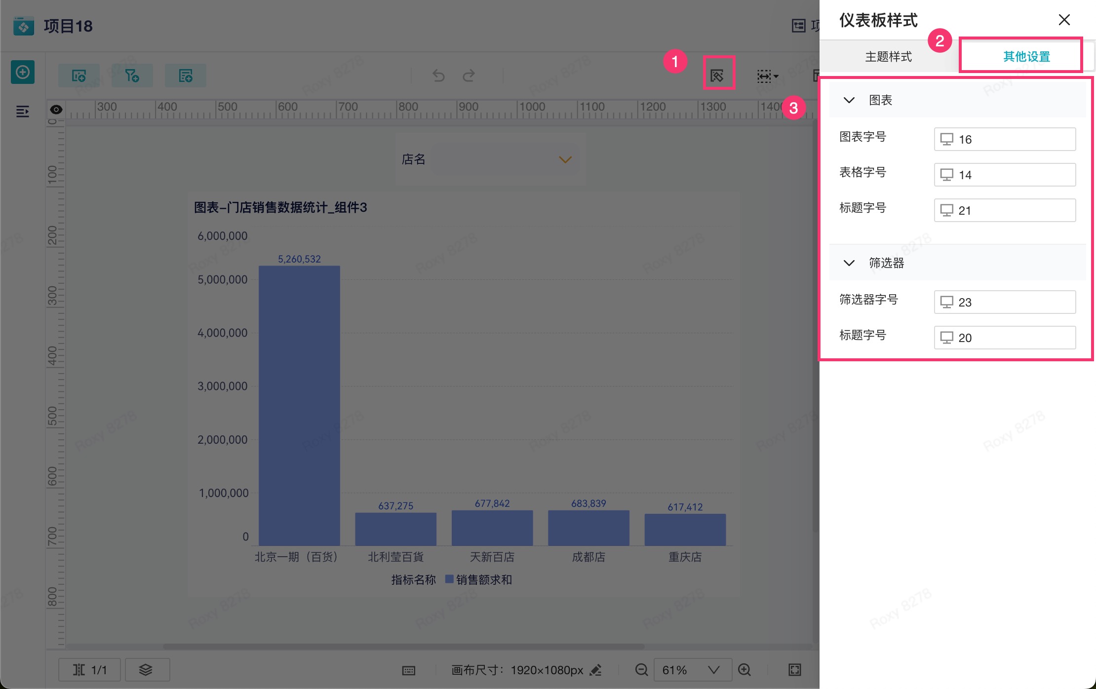

2.3 组件字号设置
1)在「仪表板样式>其他设置」中,支持统一调整标题、图表、表格以及筛选器字号。如下图所示:
2)以图表和表格为例,调整前后的对比如下图所示:

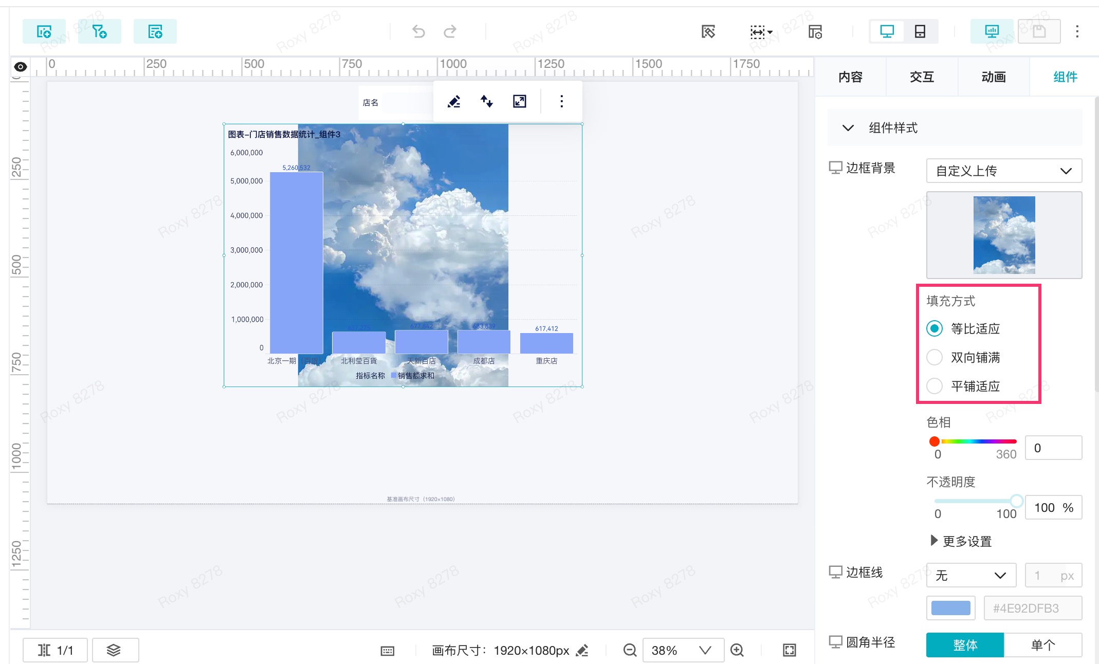

3.1.2 自定义上传
1)选择「自定义上传」方式后,点击「选择」,点击「+上传图片」,即可选择本地图片文件并上传。如下图所示:
2)上传后,选中图片后,可设置「点九图填充」。如下图所示:
3)选择图片后,同样支持设置填充方式、色相和不透明度。如下图所示:
