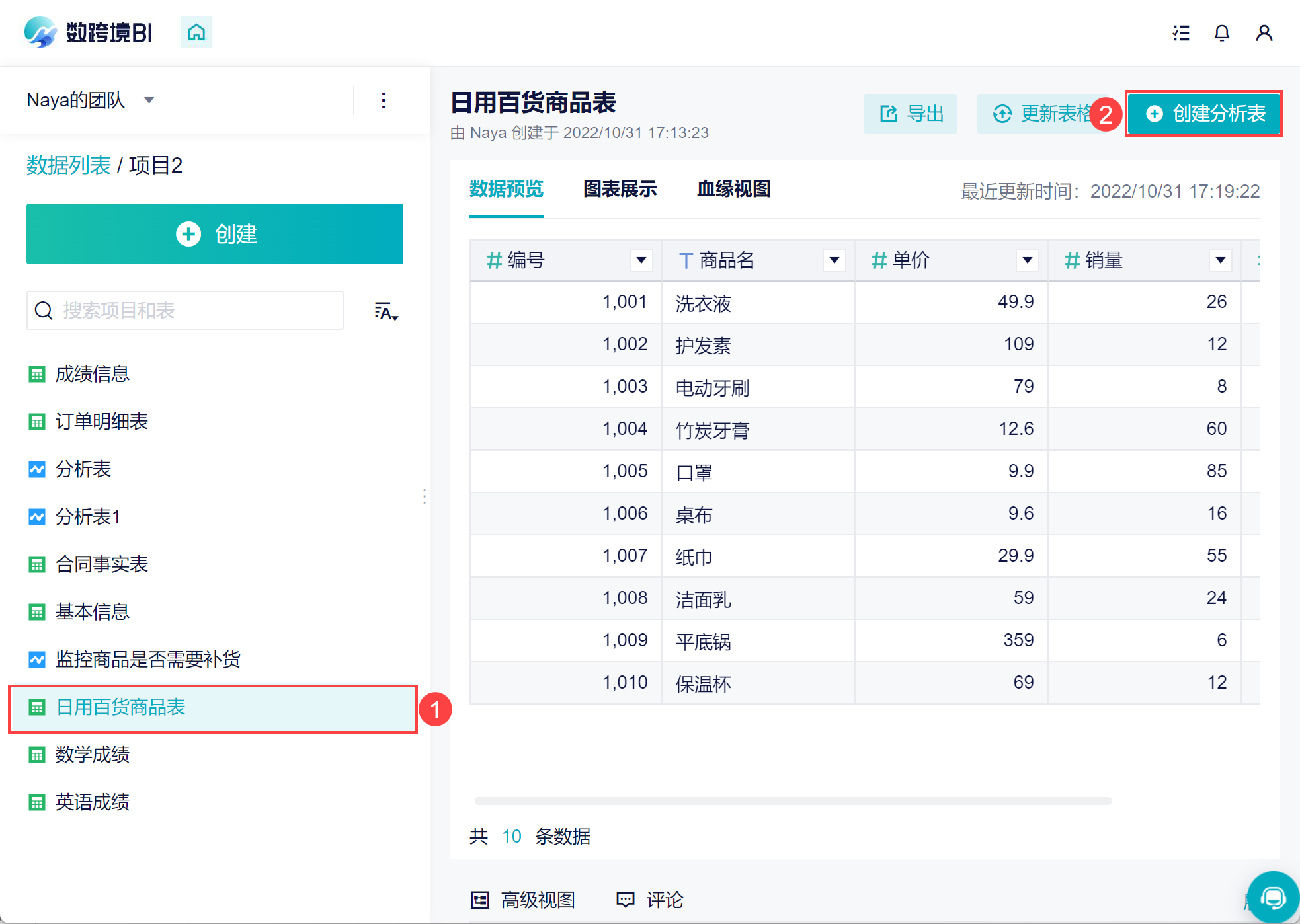

2.1 上传数据
示例数据:日用百货商品表.xlsx
1)下载示例数据并 上传 至数跨境,点击创建分析表」,如下图所示:

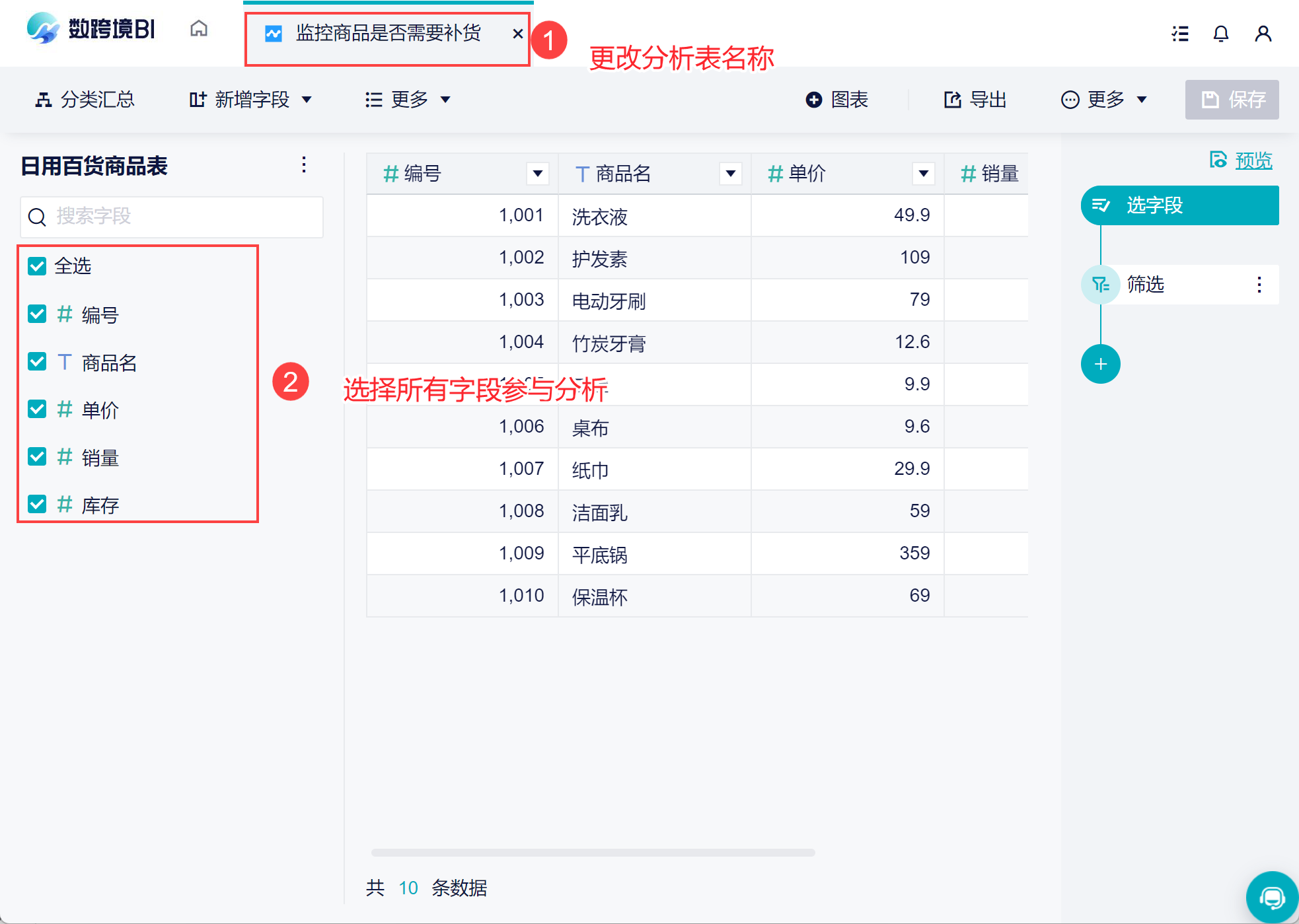

1)更改分析表名称为监控商品是否需要补货,并选择所有字段参与分析,如下图所示:

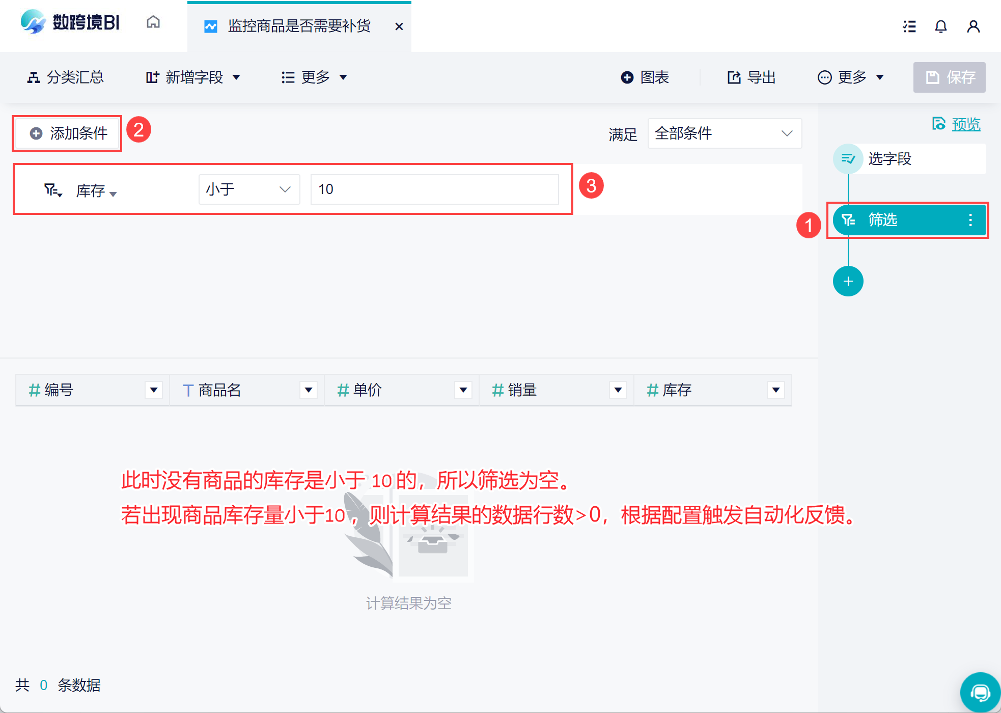

2)新增一个筛选步骤。添加条件,筛选出库存小于 10 的商品数据。如下图所示:
此时没有商品的库存是小于 10 的,所以筛选为空。若出现商品库存量小于10 ,则计算结果的数据行数>0,根据配置触发自动化反馈。

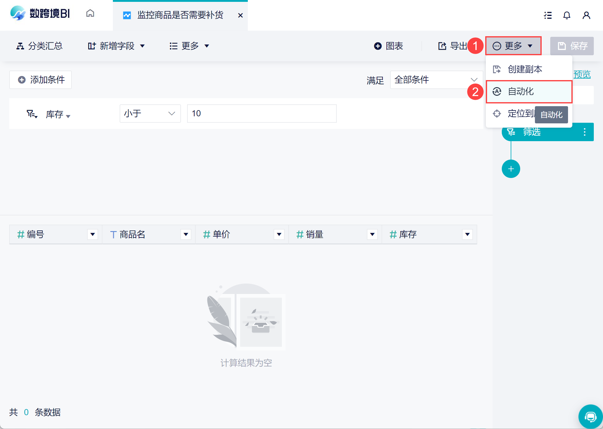

3)设置好条件后,我们来设置“监控”。打开更多>自动化」,如下图所示:

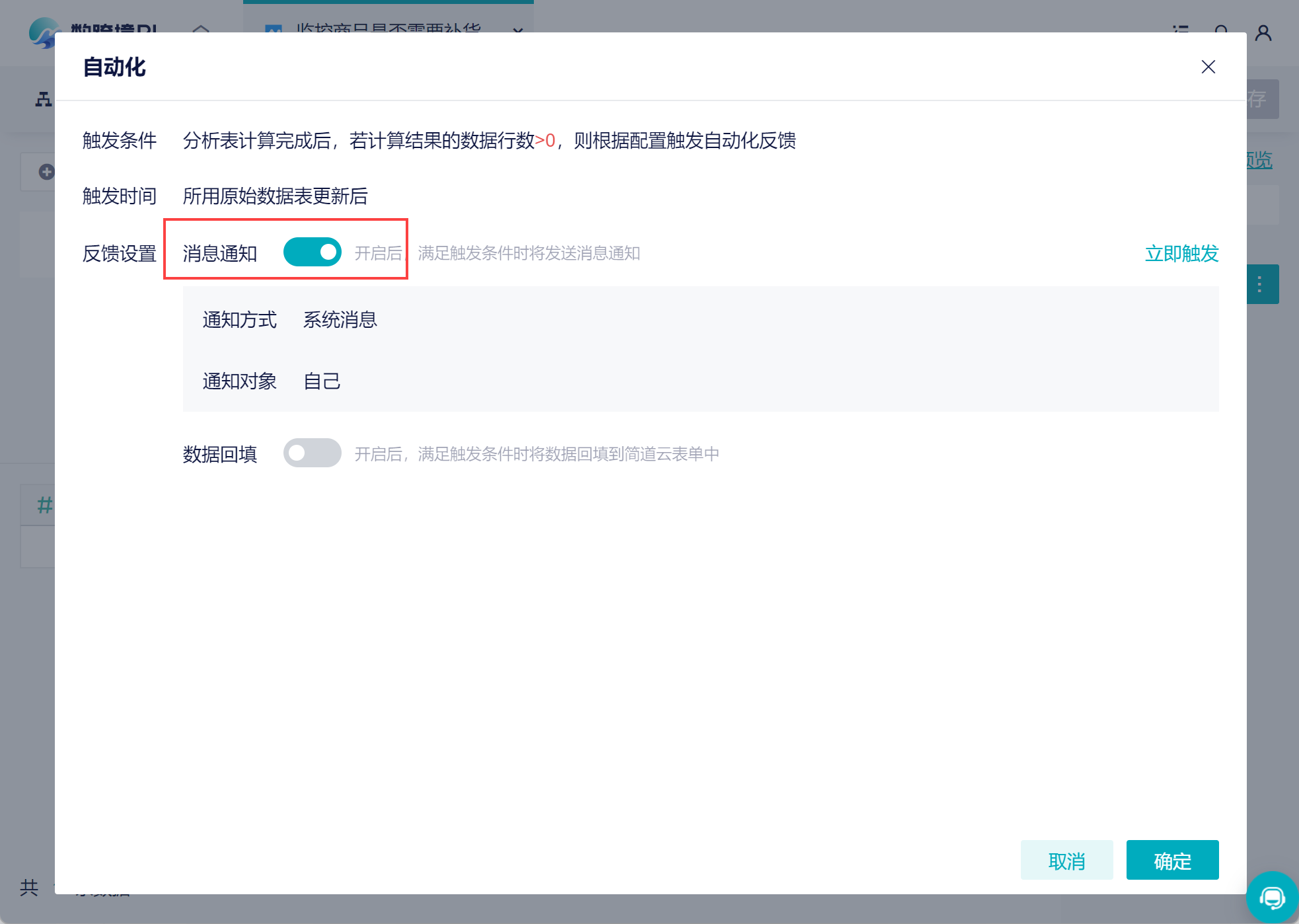

4)打开消息通知」按钮,若计算结果的数据行数>0,也就是筛选条件有结果时,则会触发自动化反馈。如下图所示:

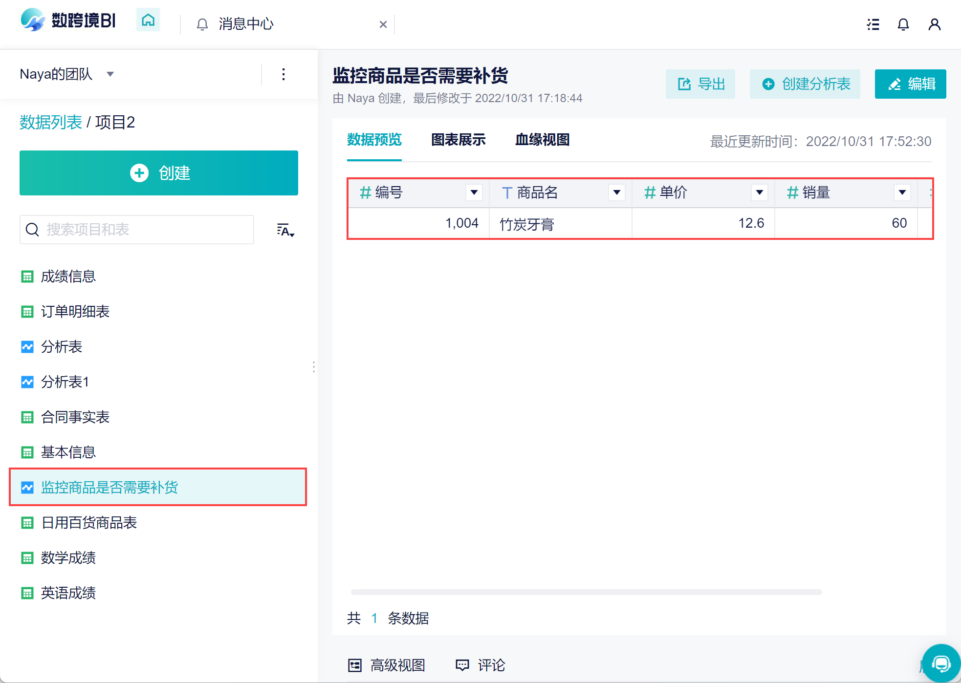

2)由于「竹炭牙膏的库存变为 8 了,满足了分析表里面小于 10 的条件,所以分析表会输出一条数据,满足了预警条件。

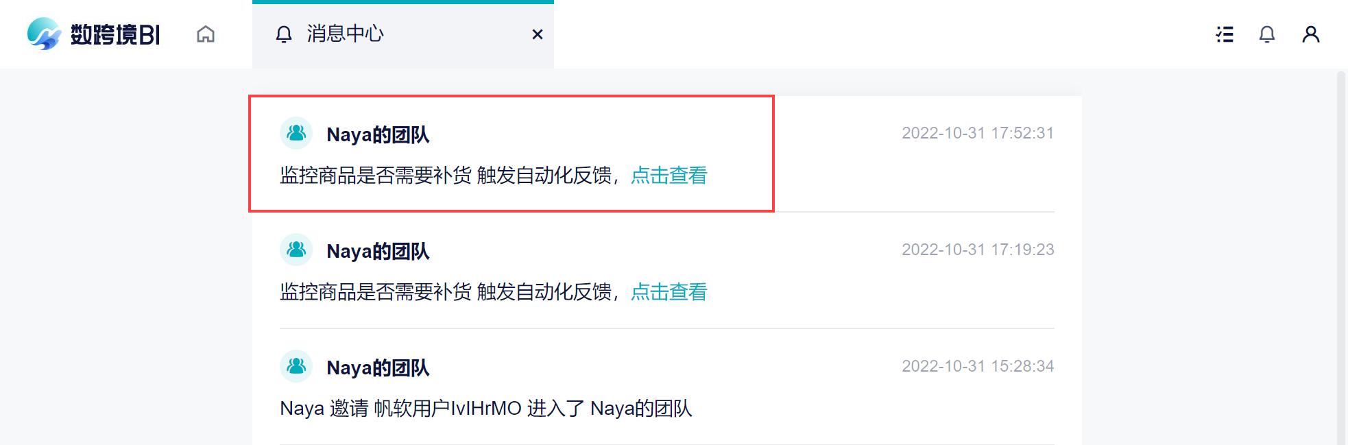

所以此时消息中心会有气泡提醒,点进消息中心后,可以查看对应的消息。
3)点击查看」可以直接跳转到分析表并查看数据,如下图所示:
