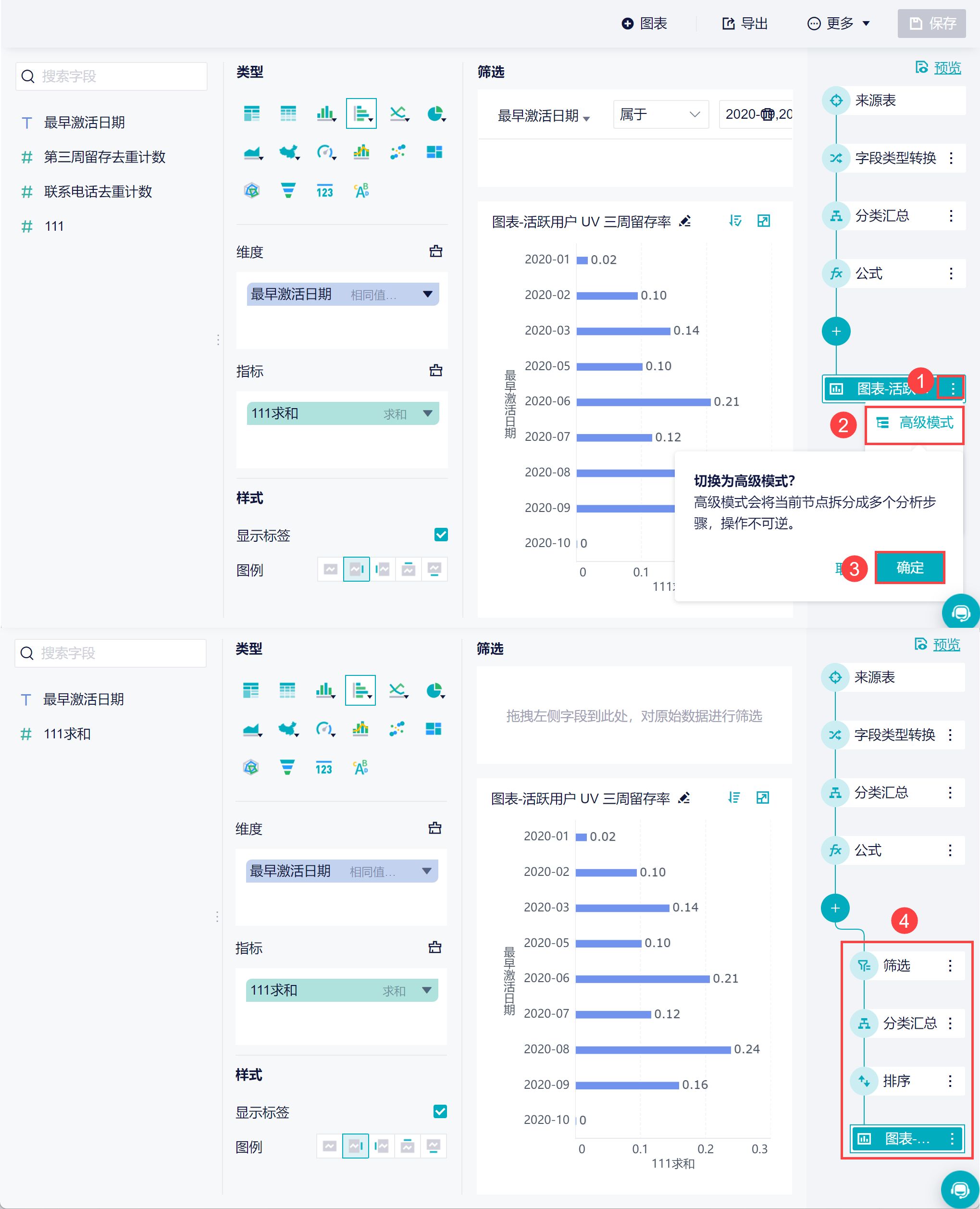

7. 高级模式编辑
点击「高级模式」,数跨境帮用户将制作出的透视图表拆分成「历史步骤+透视图表」,对应图表计算全部转化为历史步骤,如下图所示:
