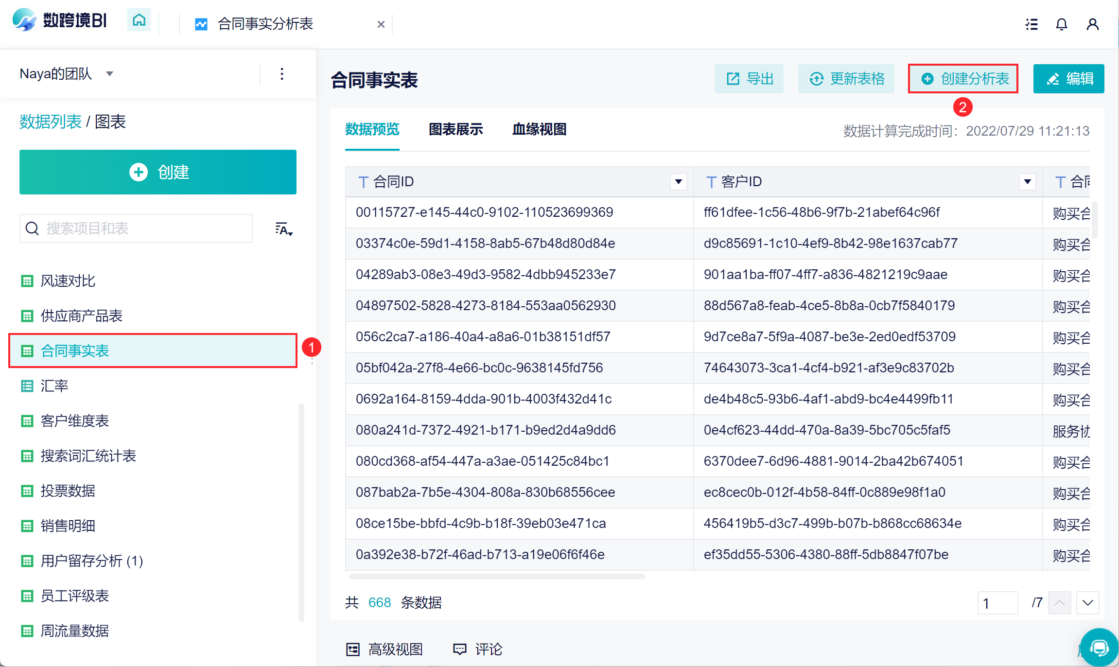

用户在上传了一张「合同事实表」后,想要制做出一张「合同金额」的柱形图。步骤如下:

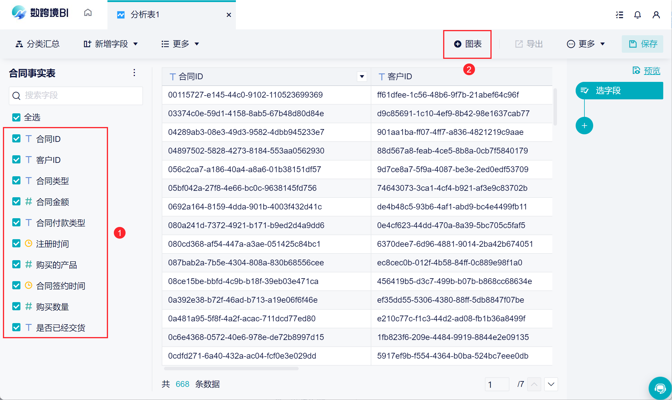

1)上传数据后点击「创建分析表」,如下图所示:

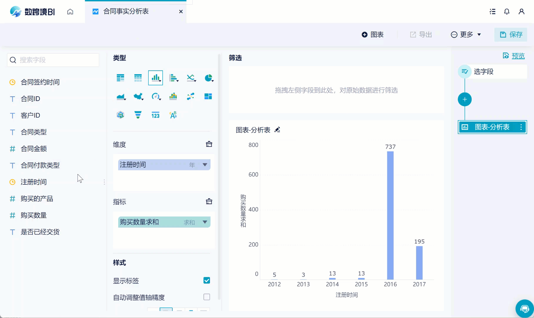

2)选择所有字段后点击「图表」来制作柱形图,如下图所示:

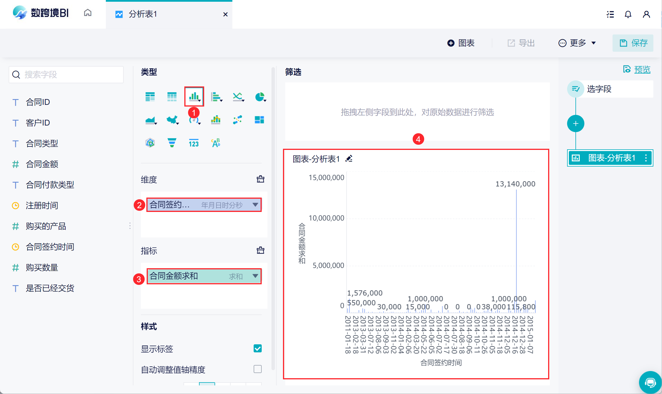

3)选择柱形图,将「合同签约时间」字段拖入维度栏,将「合同金额」字段拖入指标栏,就可以生成柱形图,如下图所示:

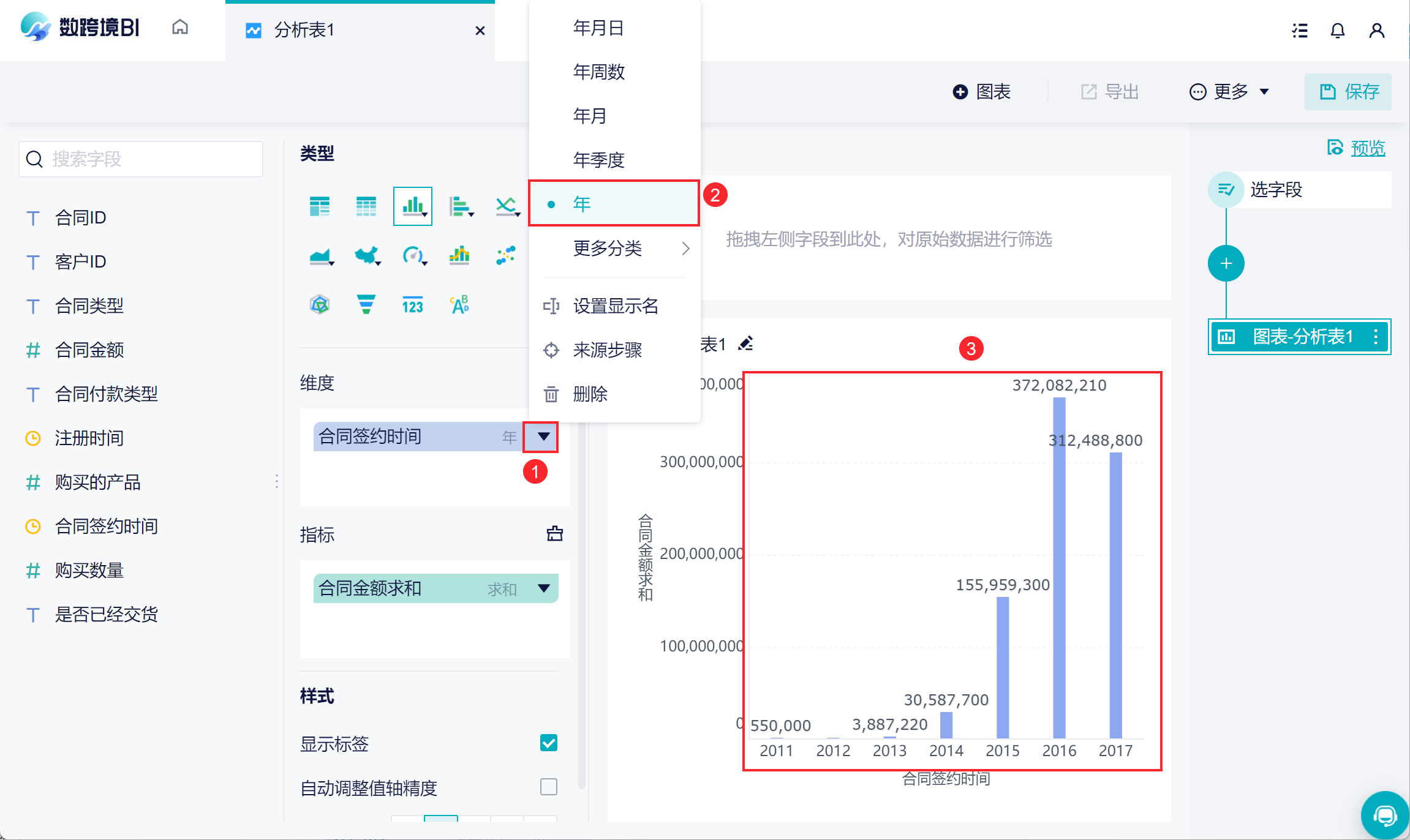

4)但是制作出的图表很密集,而且是按照每天的数据来之所的图表,想展示每年的「合同金额」,可以将「合同签约时间」设置按「年」分组,如下图所示:

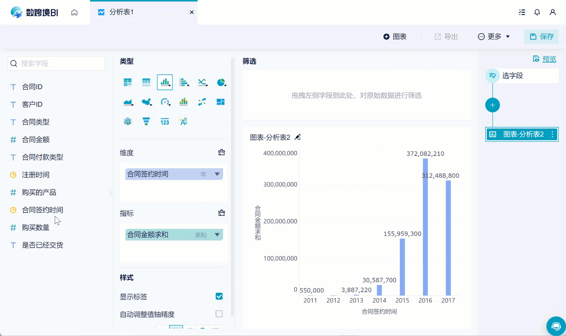

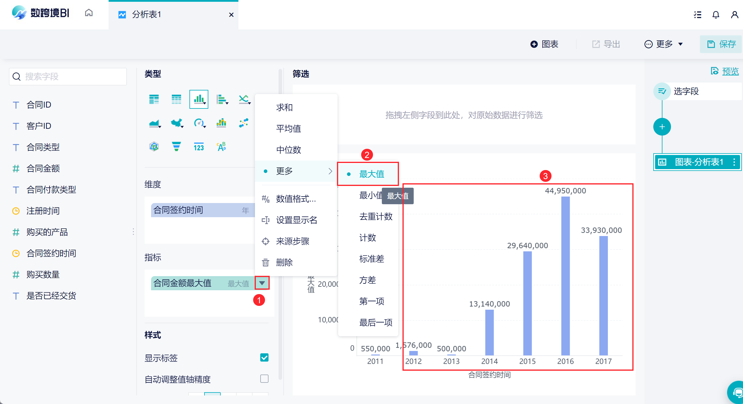

5)现在柱形图展示每年的「合同金额」总和,如果想展示每年「合同金额」的「最大值」呢?可以将「合同金额」的计算方式更改为「最大值」,在柱形图展示的就是每年合同金额的最大值,如下图所示:

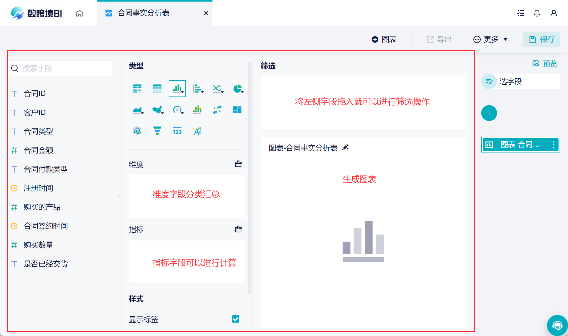

5. 筛选编辑
将左侧字段拖入筛选栏,可以快速创建一个筛选器。

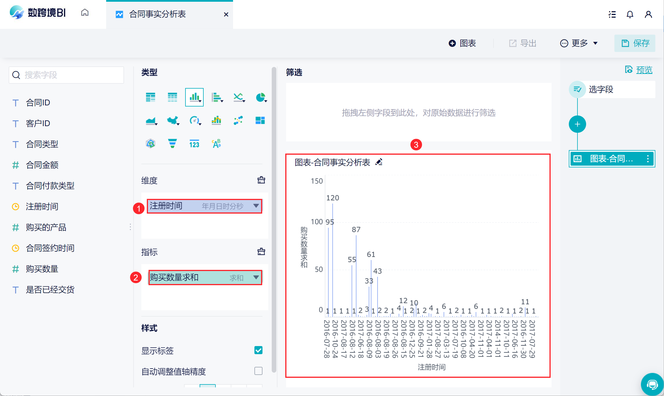

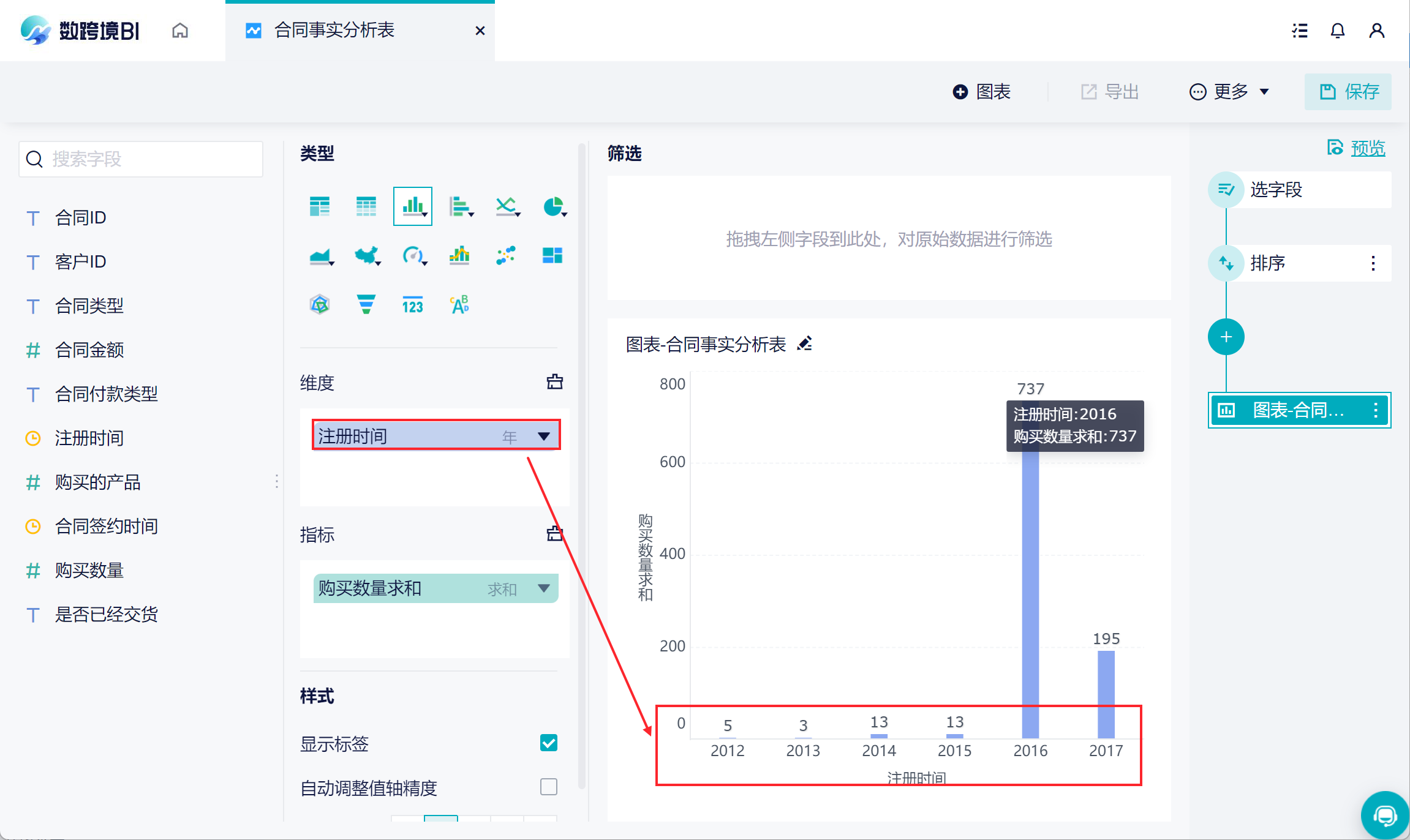

例如,将「注册时间」拖入维度栏,将「购买数量」拖入指标栏,制作出一张柱形图,如下图所示:
但是图表的数据太多导致图形混乱,将「注册时间」的分组改为按「年」分组,如下图所示:
如果想要筛选出 2015 年之后的数据,将「注册时间」拖入筛选栏,选择 2015-01-01 至 无限制 ,如下图所示:
