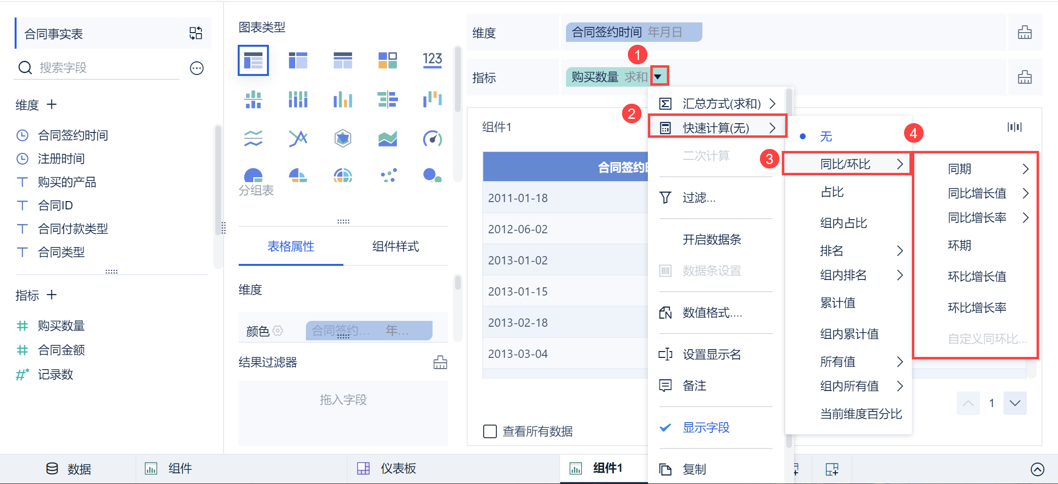

    2. 操作步骤
    2.1 同期
    注:需要维度字段是年月日、年周数、年月、年季度时间类型。

    求环期表示求相对于当前时间粒度的前一周期的值。例如今天的前一天,这个月的前一个月对应的值都是环期值。
    在维度拖入的时间字段,且分组为「年月日、年周数、年月、年季度、年」时,才可以使用。
    1)维度中拖入「合同签约时间」,更改分组为「年月」,对合同金额点击「下拉>快速计算>环期」,如下图所示:
    2)2013-02 的环期值为 2013-01 的合同金额值,效果如下图所示:
