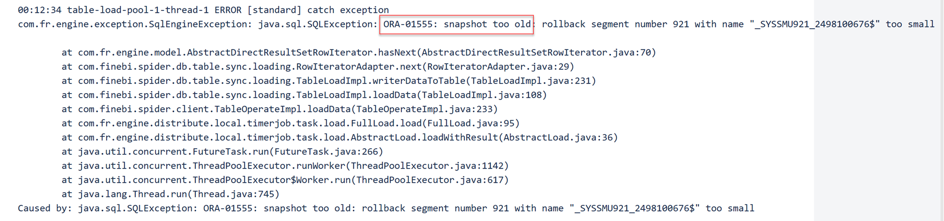

1. ORA-01555:snapshot too old
問題現象
建立 Oracle 資料連結,更新一張 9000 萬資料量的 SQL 表失敗,查看%FineBI%\logs下的 fanruan.log 檔案,報錯如下圖所示:
原因分析
SQL 語句執行時間太長,或者 UNDO 表空間過小,或者交易量過大,或者過於頻繁的提交,導致執行 SQL 程式中進行一致讀時,資料庫回滾段佔滿,SQL 執行後修改的前鏡像(即 UNDO 資料)在 UNDO 表空間中已經被改寫,不能構造一致讀塊。
解決方案
增加 UNDO 表空間大小,可以新增 undo 表空間的資料檔案或者切換 undo 表空間
