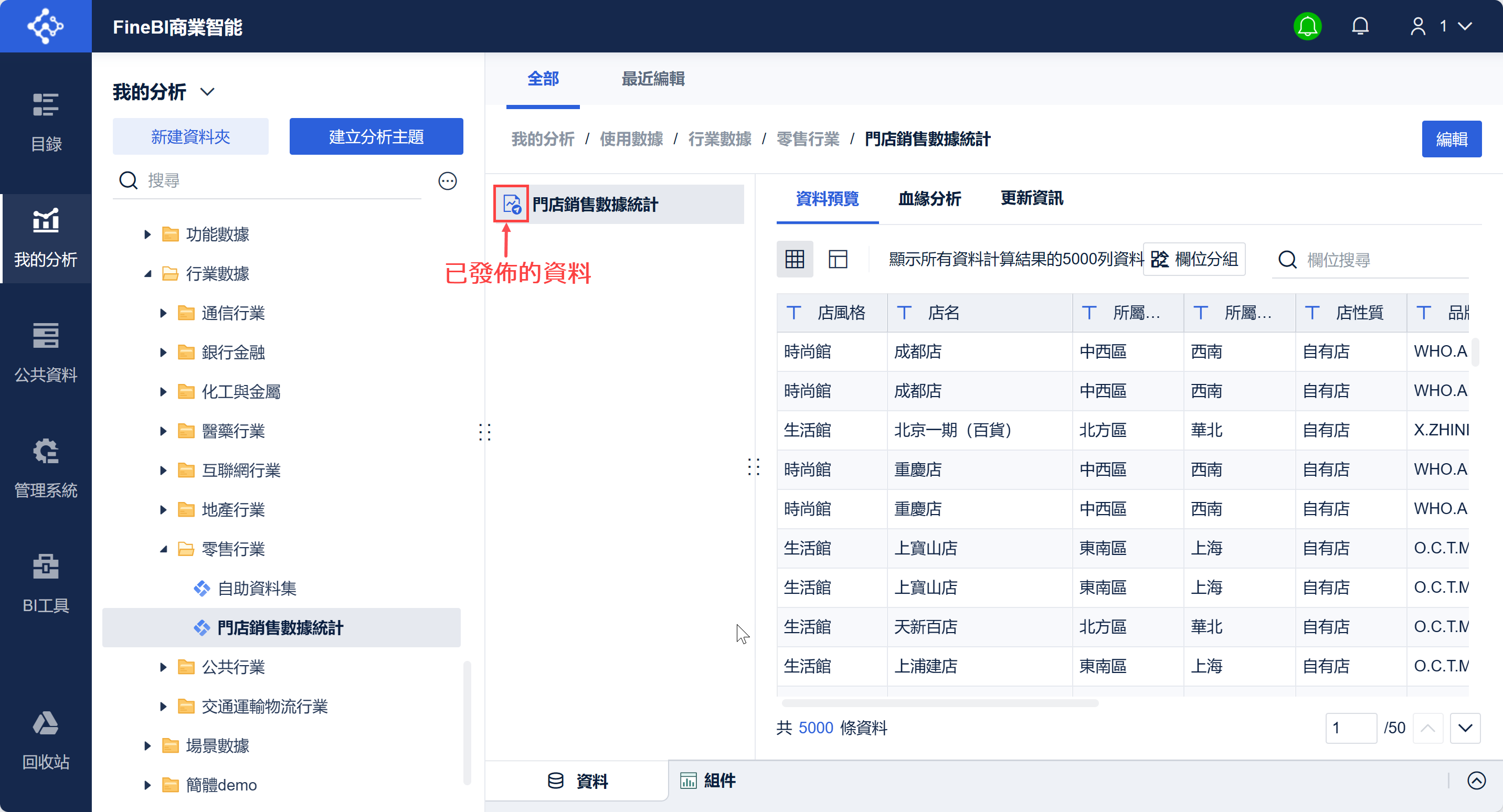

當使用者要將「我的分析 > 分析主題」下的資料分享給別的使用者使用時,就需要使用到「發佈」功能掛出到「公共資料」。
這樣,其他使用者就可以在「公共資料」中使用。已發佈的資料如下圖所示:

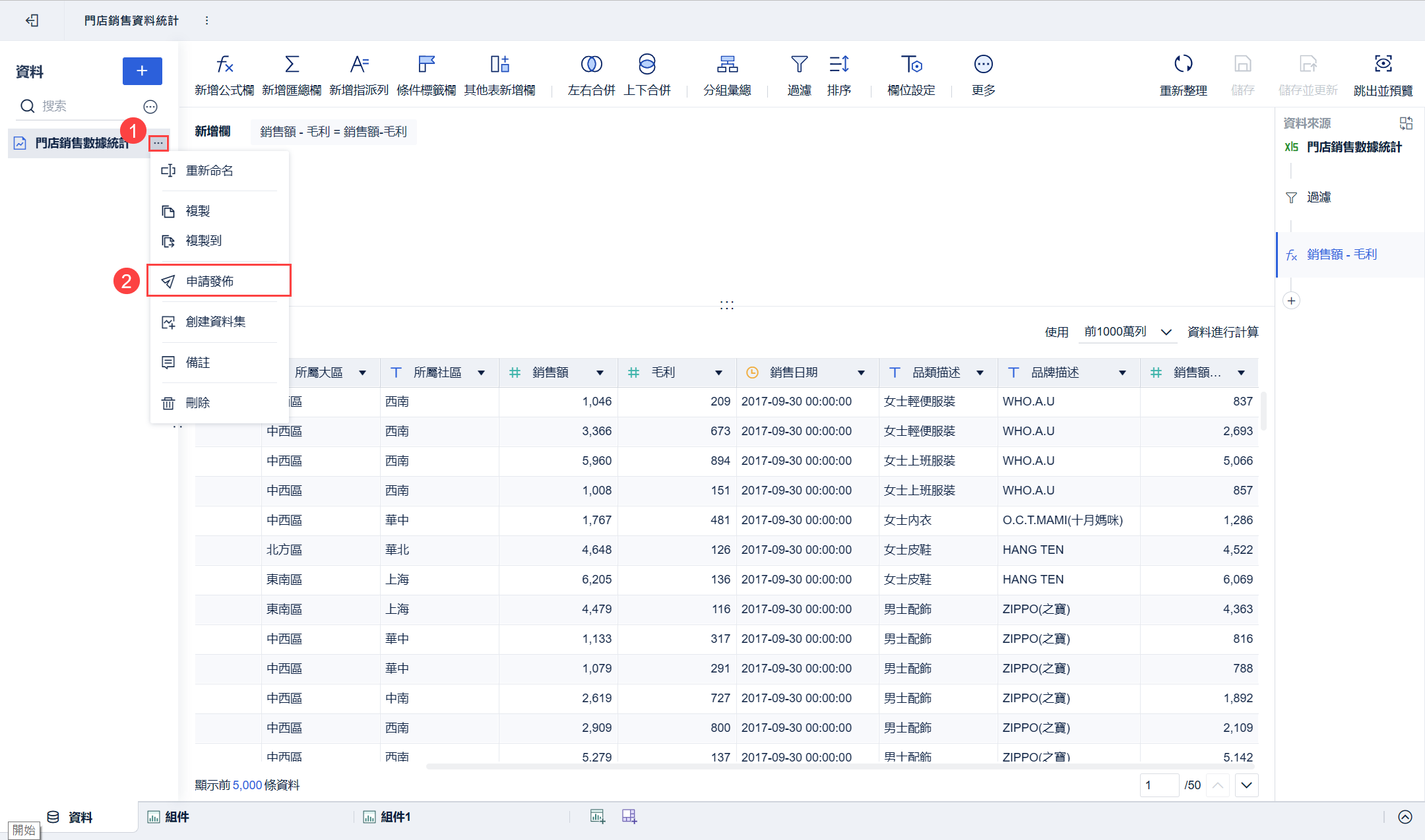

1)使用者在「我的分析>分析主題」下,編輯好資料後,可以點選「 >申請發佈」,完成發佈申請。如下圖所示:

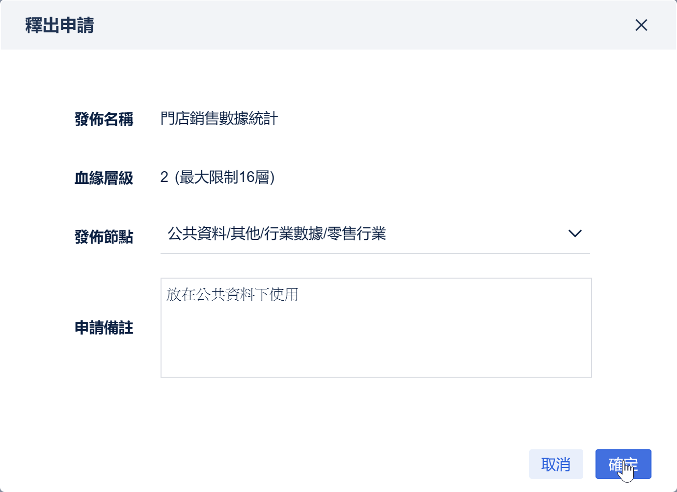

2)填寫發佈申請。完成後點選「確定」,如下圖所示:
各項說明如下表所示:
專案名稱說明
發佈名稱發佈的資料表的表名,不可修改
血緣層級發佈的資料集的血緣層級(直連/抽取資料集的最大限制層數 X ,預設為 16)
  • 若(X-3)< 資料集的血緣層級 <=X,則標黃顯示資料集的血緣層級
  • 若資料集的血緣層級>X,則標紅顯示資料集的血緣層級。此時,資料集仍可申請/成功發佈,但使用受到限制,詳情請參見:血緣分析
發佈節點
可選擇資料表在「公共資料」發佈的路徑使用者能選擇在公共資料中能看到的資料夾(有資料使用權限);
不選擇發佈節點也可提交發布申請,但需要管理者審計的時候選擇發佈節點
申請備註給管理者審計時查看的備註,非必填項

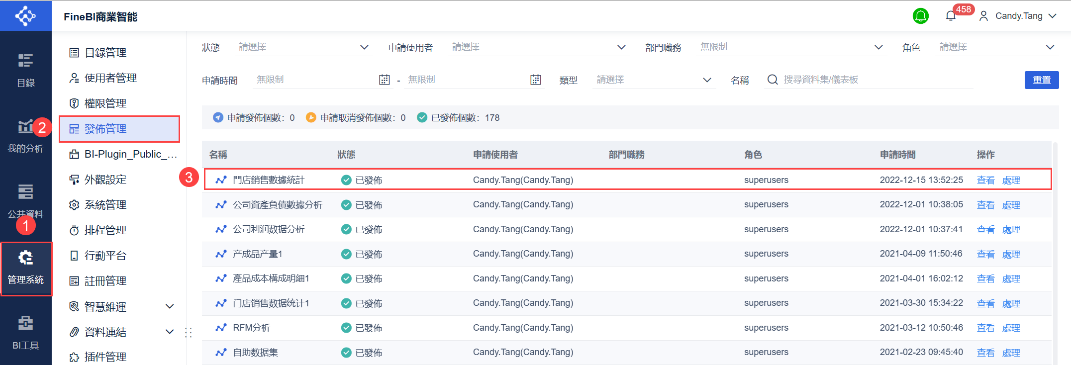

若申請者擁有發佈路徑的資料夾的管理權限,則直接發佈成功,無需管理者批覆。如下圖所示:
在「發佈管理」處生成一條已發佈的記錄。如下圖所示:

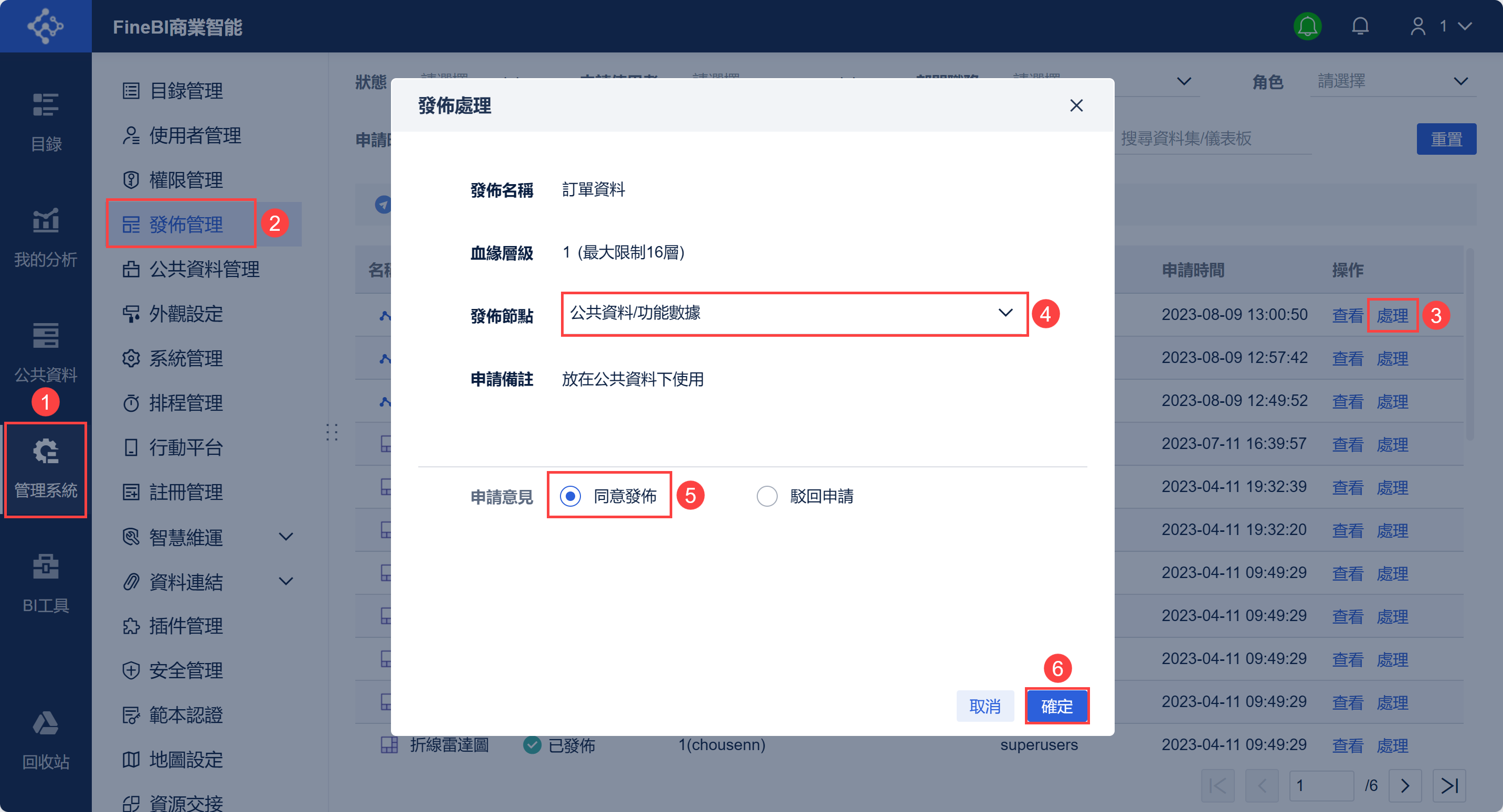

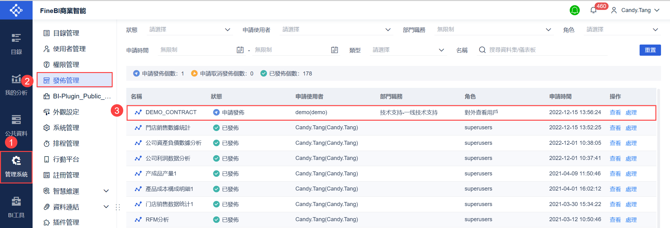

2)管理者在「管理系統>發佈管理」找到申請者「申請發佈」的資料。如下圖所示:
3)點選「處理」,看到申請發佈的表資訊,選擇「發佈節點」並選擇申請意見。例如,點選「同意發佈>確定」。如下圖所示:
注:管理者只能選擇有管理權限的發佈節點。
已發佈之後生成一條已發佈的記錄。如 2.2.1 節。

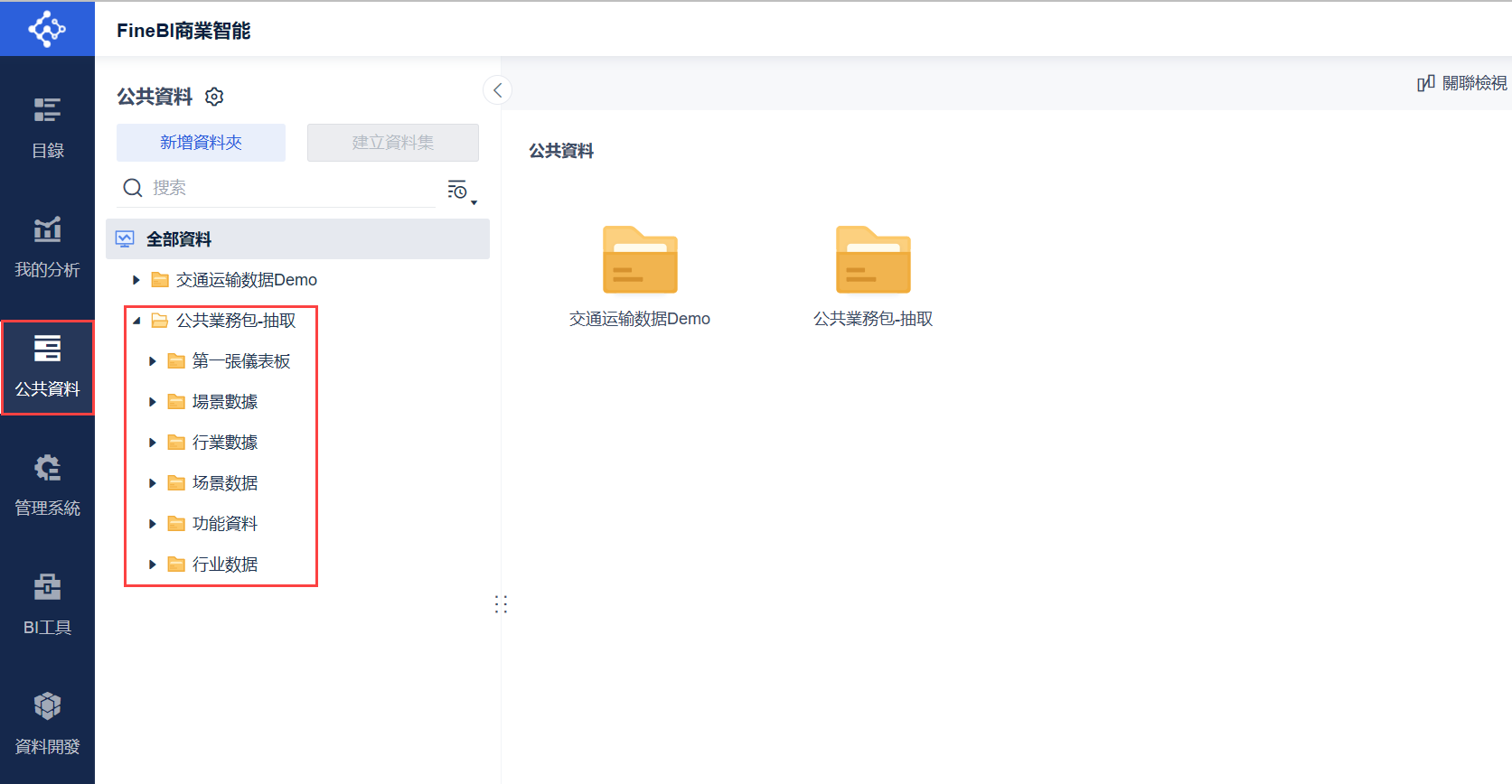

2.3 資料預覽

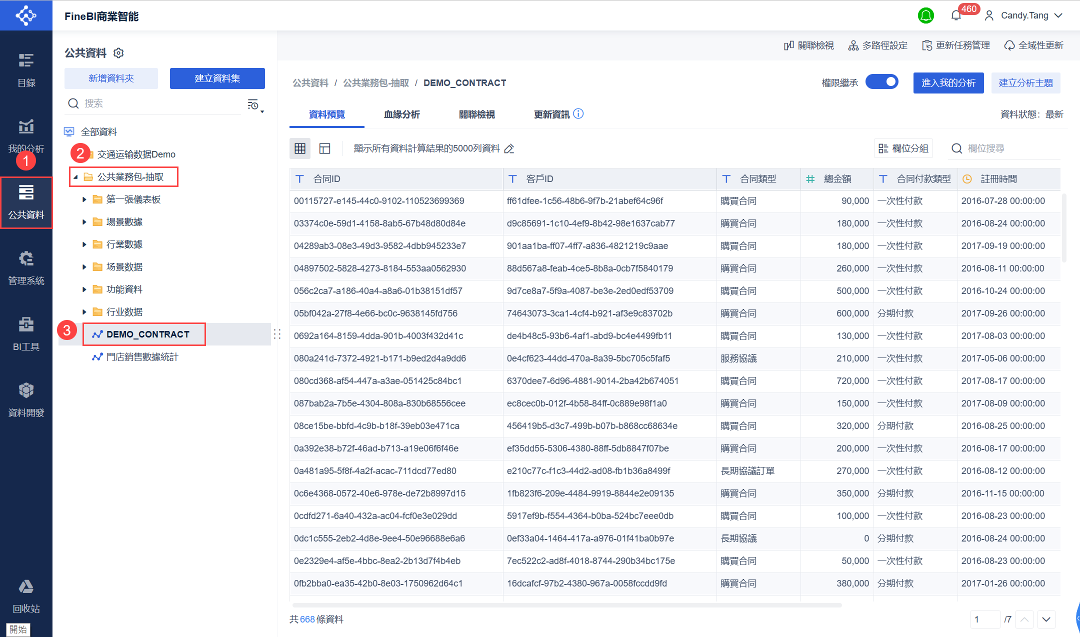

點選「公共資料>公共業務包-抽取」,就能看到已發佈的資料。如下圖所示:
發佈成功的自助資料集,申請者仍可繼續編輯。
  • 若申請者在發佈到「公共資料」後,管理者對發佈的自助資料集設定了權限,權限範圍包括了申請者,則在這個發佈自助資料集設定的權限也對申請者生效;
  • 已發佈的自助資料集可以在「我的分析」下對其進行重命名和編輯,但不支援在「公共資料」中重命名或編輯。

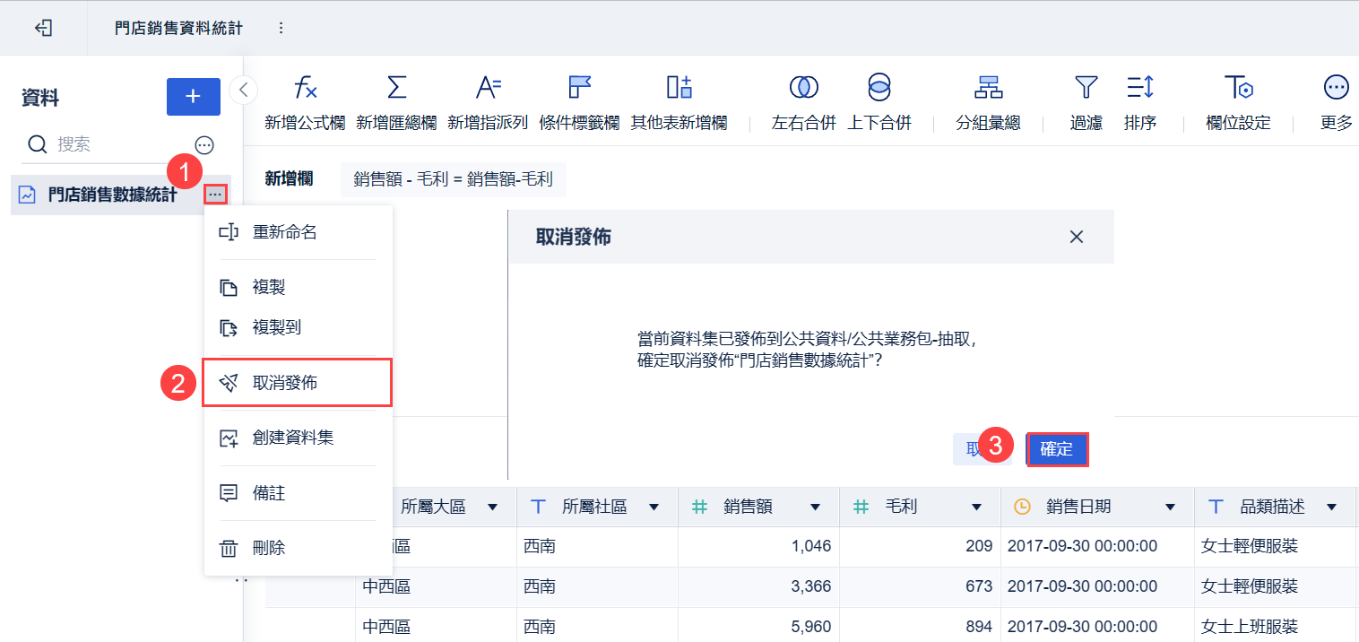

FineBI支援在「我的分析」、「管理系統 > 發佈管理」、「公共資料」三個入口取消發佈自助資料集。
取消發佈後,其他使用者使用這個表做的子表、組件以及子表做的組件均無法正常查看,相當於來源表刪除;重新發布該表後,才可正常使用,重新發布的內容除了資料集內部製作的內容保留,其餘基於原發布自助資料集設定的內容均不保留,如聯動關係、表權限。

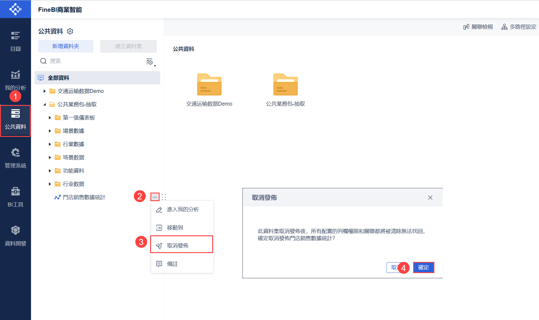

3.2 公共資料入口
 FineBI 還可以在「公共資料」下,找到有權限的表,選擇「>取消發佈」,會出現提示,如下圖所示:

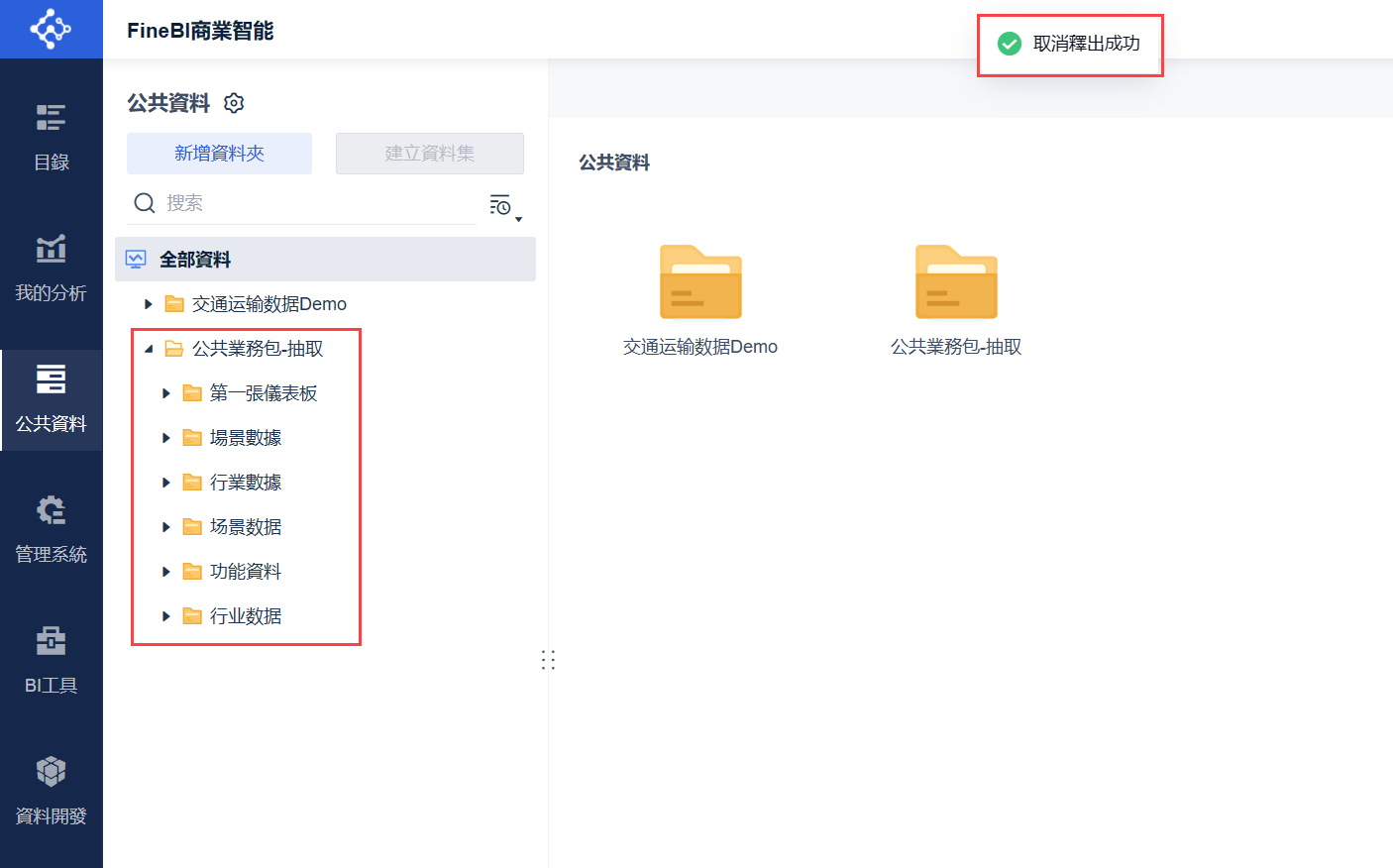

點選「確定」後,成功取消發佈自助資料集。如下圖所示:

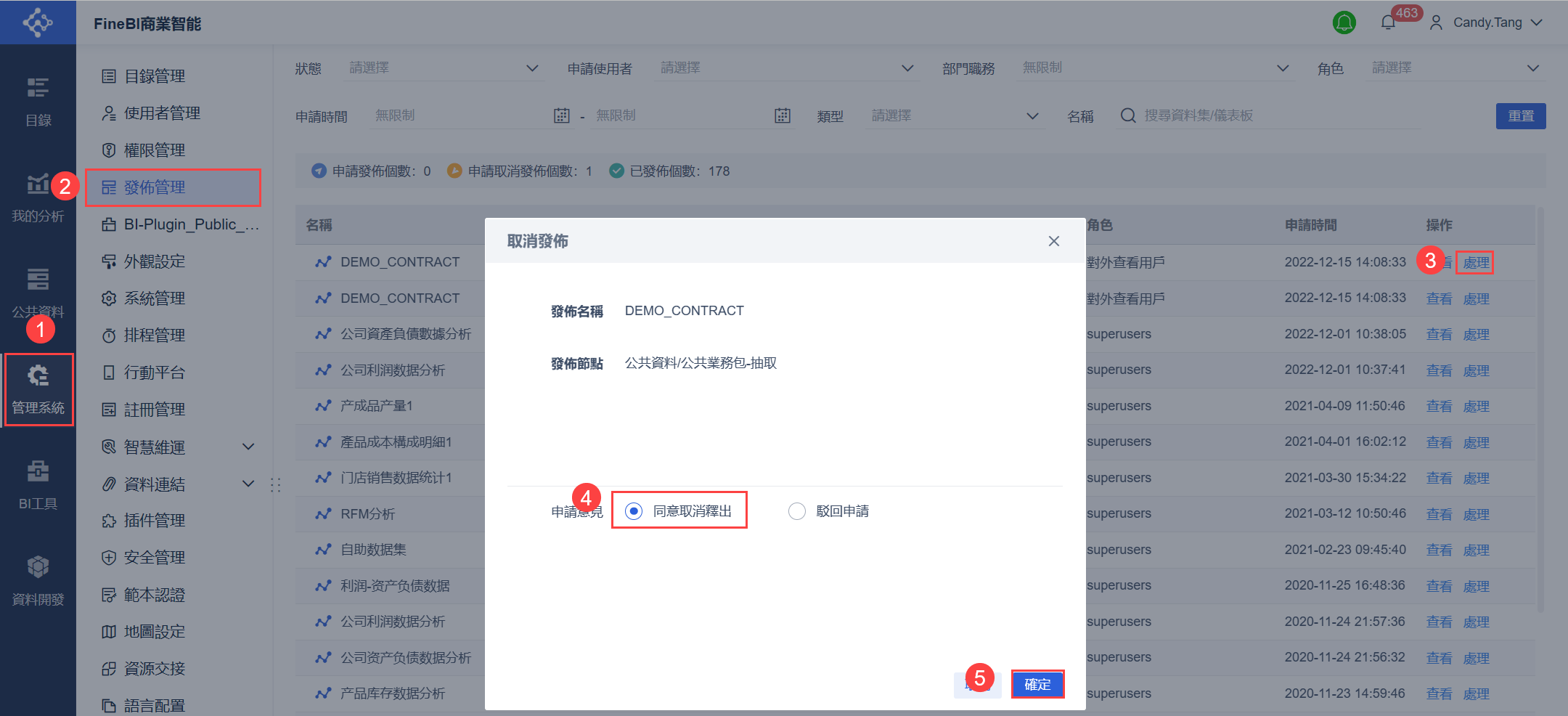

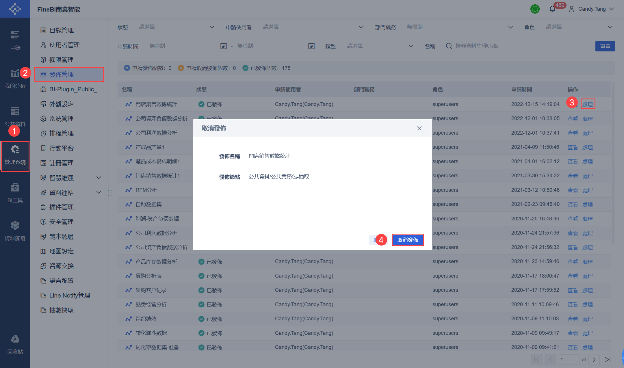

在「管理系統>發佈管理」中,管理者可以對已發佈的表,點選「處理」,進行「取消發佈」。如下圖所示:

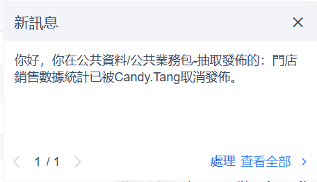

使用者會受到取消發佈的通知。如下圖所示:

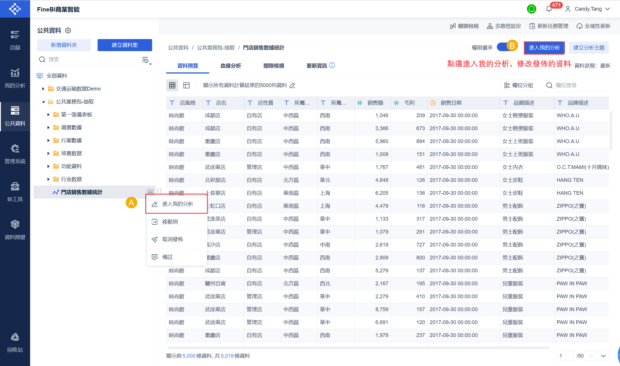

4. 發佈後編輯编辑
1)「公共資料」無該自助資料集的管理權限,「我的分析」下有該表的編輯權限:在「我的分析」下編輯資料;
2)「公共資料」有該自助資料集的管理權限,「我的分析」下有該表的編輯權限:在「公共資料」點選「進入我的分析」進入後再編輯資料。如下圖所示:
