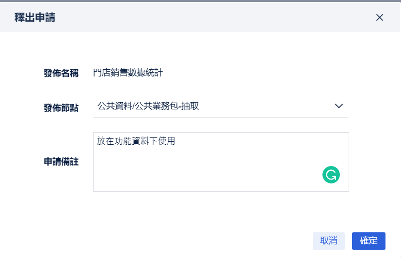

2.1 使用者申請發佈資料

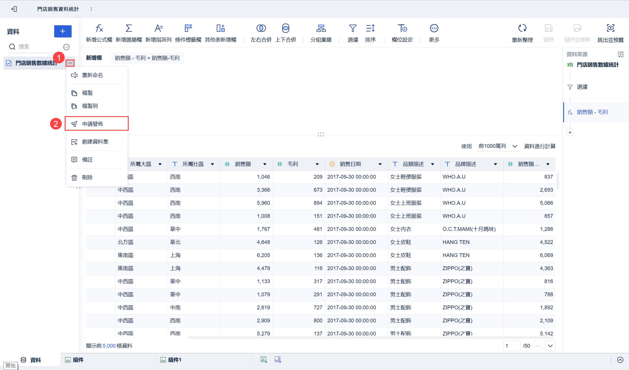

1)使用者在「我的分析>分析主題」下,編輯好資料後,可以點選「 >申請發佈」,完成發佈申請。如下圖所示:
2)填寫發佈申請。完成後點選「確定」,如下圖所示:
專案名稱說明
發佈名稱發佈的資料表的表名,不可修改
發佈節點
可選擇資料表在「公共資料」發佈的路徑使用者能選擇在公共資料中能看到的資料夾(有資料使用權限);
不選擇發佈節點也可提交發布申請,但需要管理者審計的時候選擇發佈節點
申請備註給管理者審計時查看的備註,非必填項

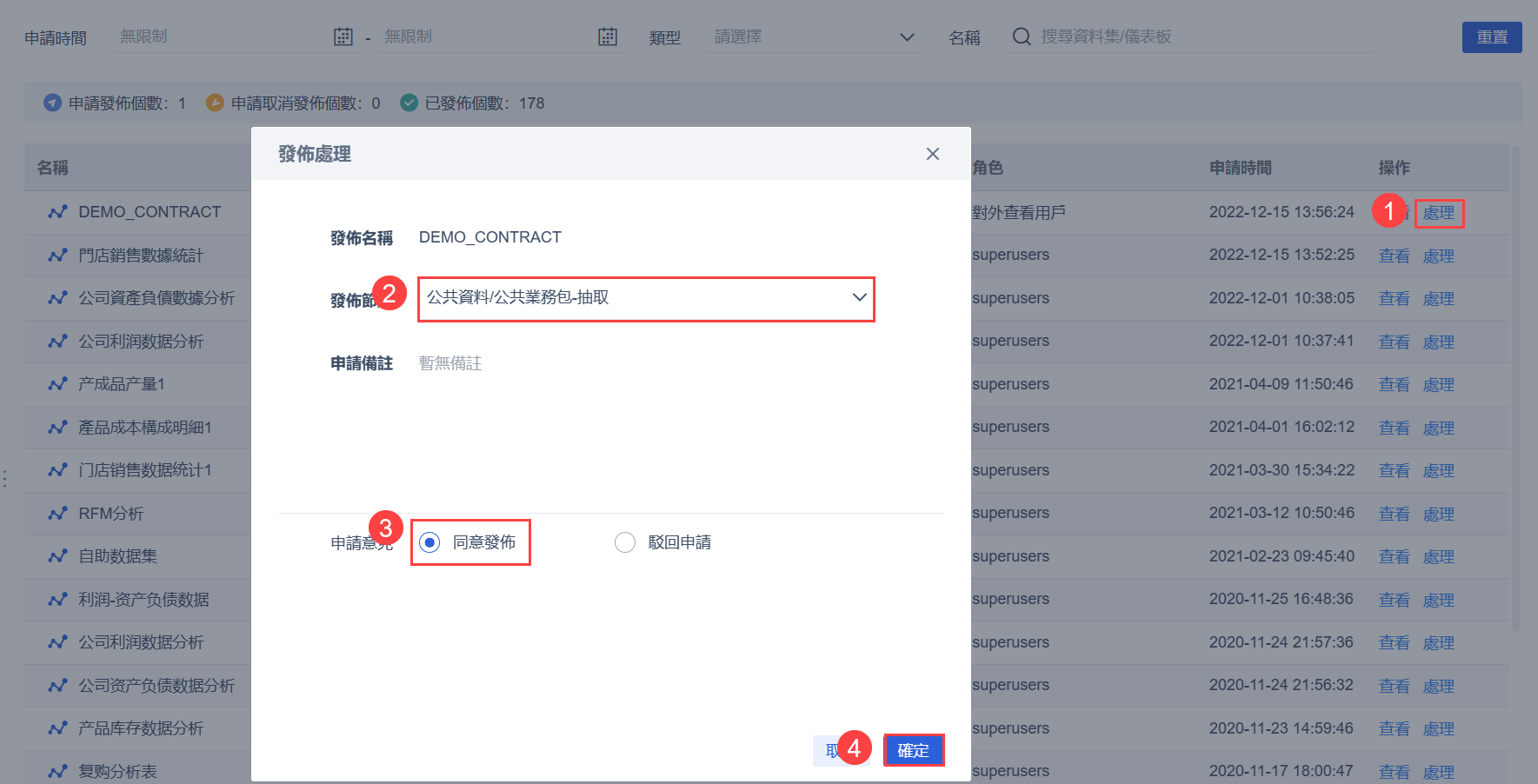

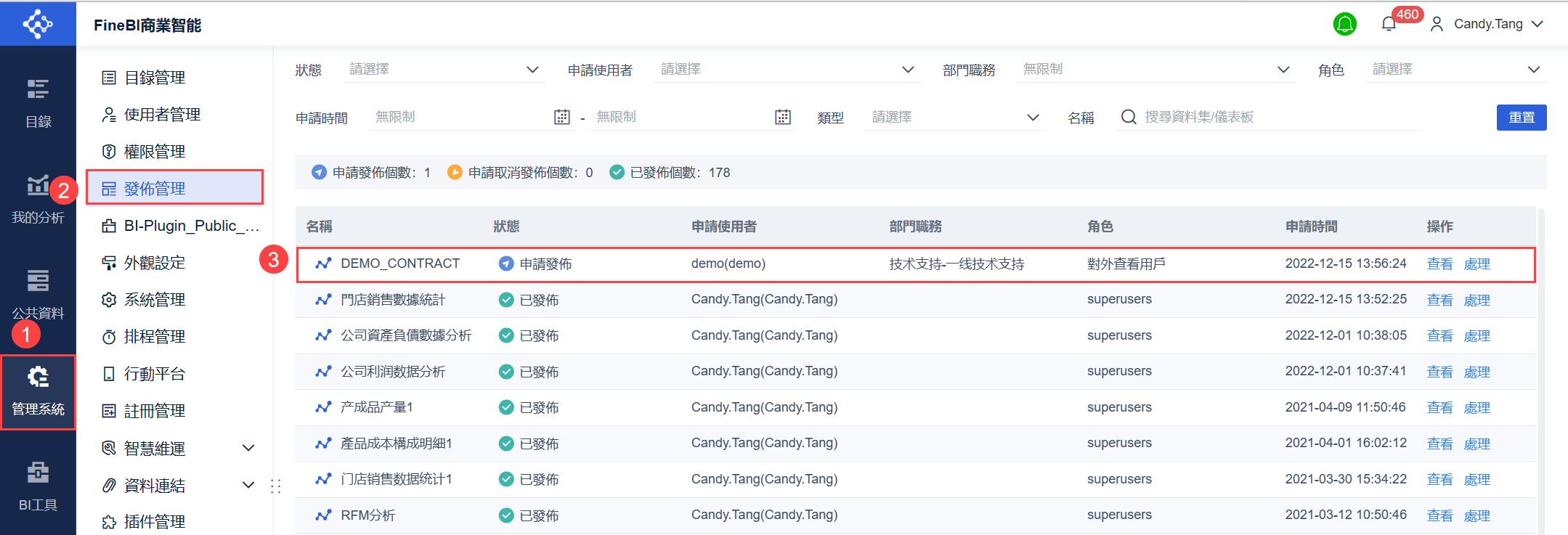

1)若沒有「管理系統>權限管理」中對應發佈路徑節點的資料夾的「資料管理」權限,在使用者做出申請以後,需要管理者審批。如下圖所示:

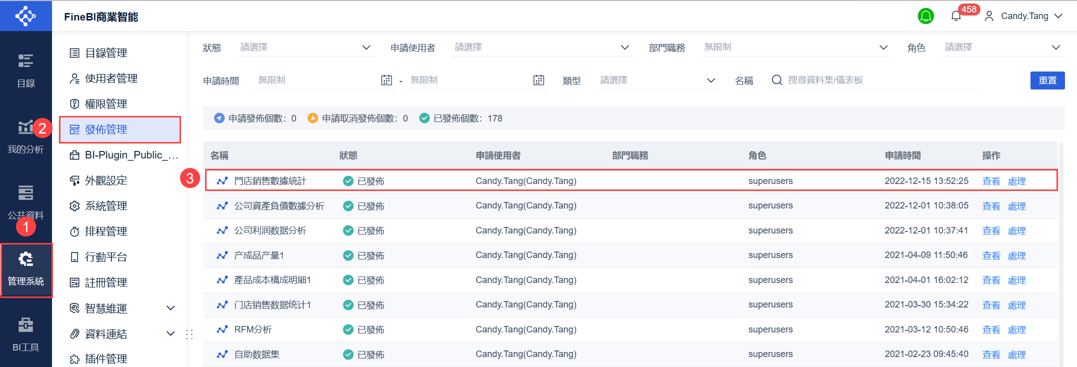

2)管理者在「管理系統>發佈管理」找到申請者「申請發佈」的資料。如下圖所示:
3)點選「處理」,看到申請發佈的表資訊,選擇「發佈節點」並選擇申請意見。例如,點選「同意發佈>確定」。如下圖所示:
已發佈之後生成一條已發佈的記錄。如 2.2.1 節。

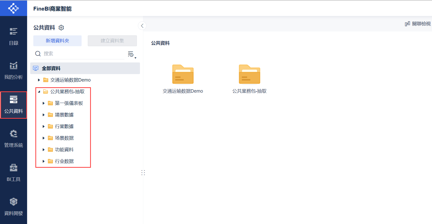

2.3 資料預覽

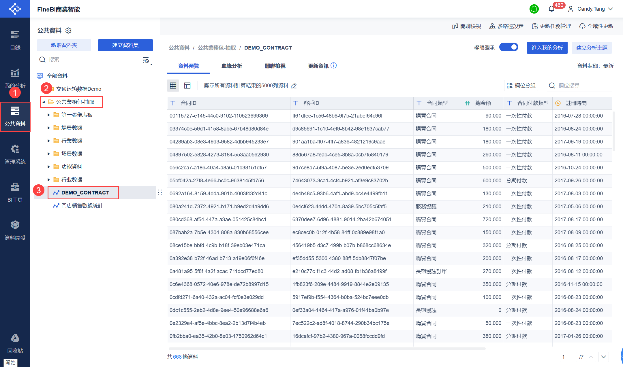

點選「公共資料>公共業務包-抽取」,就能看到已發佈的資料。如下圖所示:
發佈成功的自助資料集,申請者仍可繼續編輯。

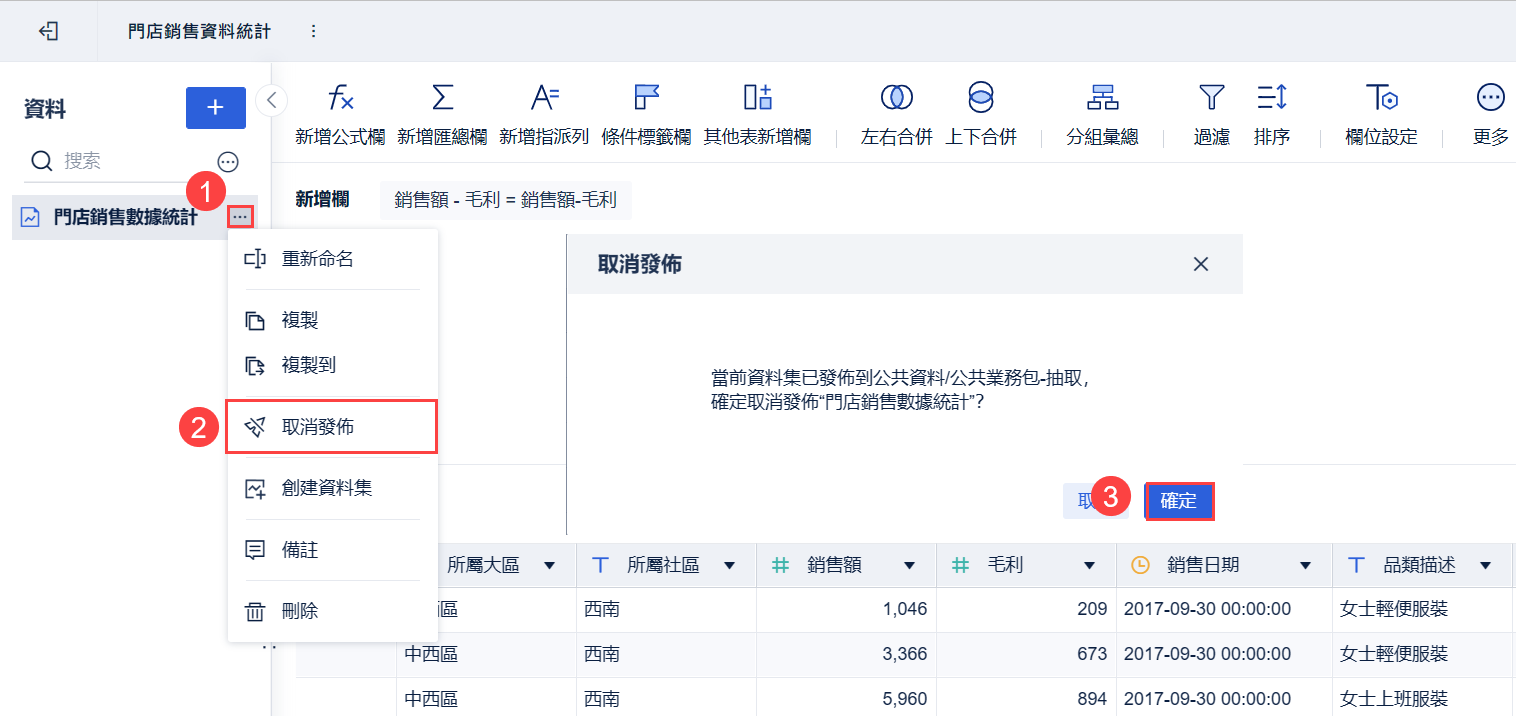

申請發佈的資料支援取消發佈。
  • 若在申請發佈後,管理者未發佈,則支援直接取消發佈。
  • 若申請發佈後,管理者已發佈。步驟如下:
1)申請者確認繼續取消。如下圖所示:
2)提交取消發佈申請後:
  • 若申請者擁有對應已發佈資料集的管理權限,則直接取消該發佈,無需批覆,也不發申請取消的訊息至管理者處。如下圖所示:

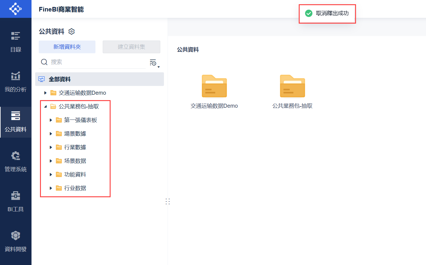

3.2 公共資料入口

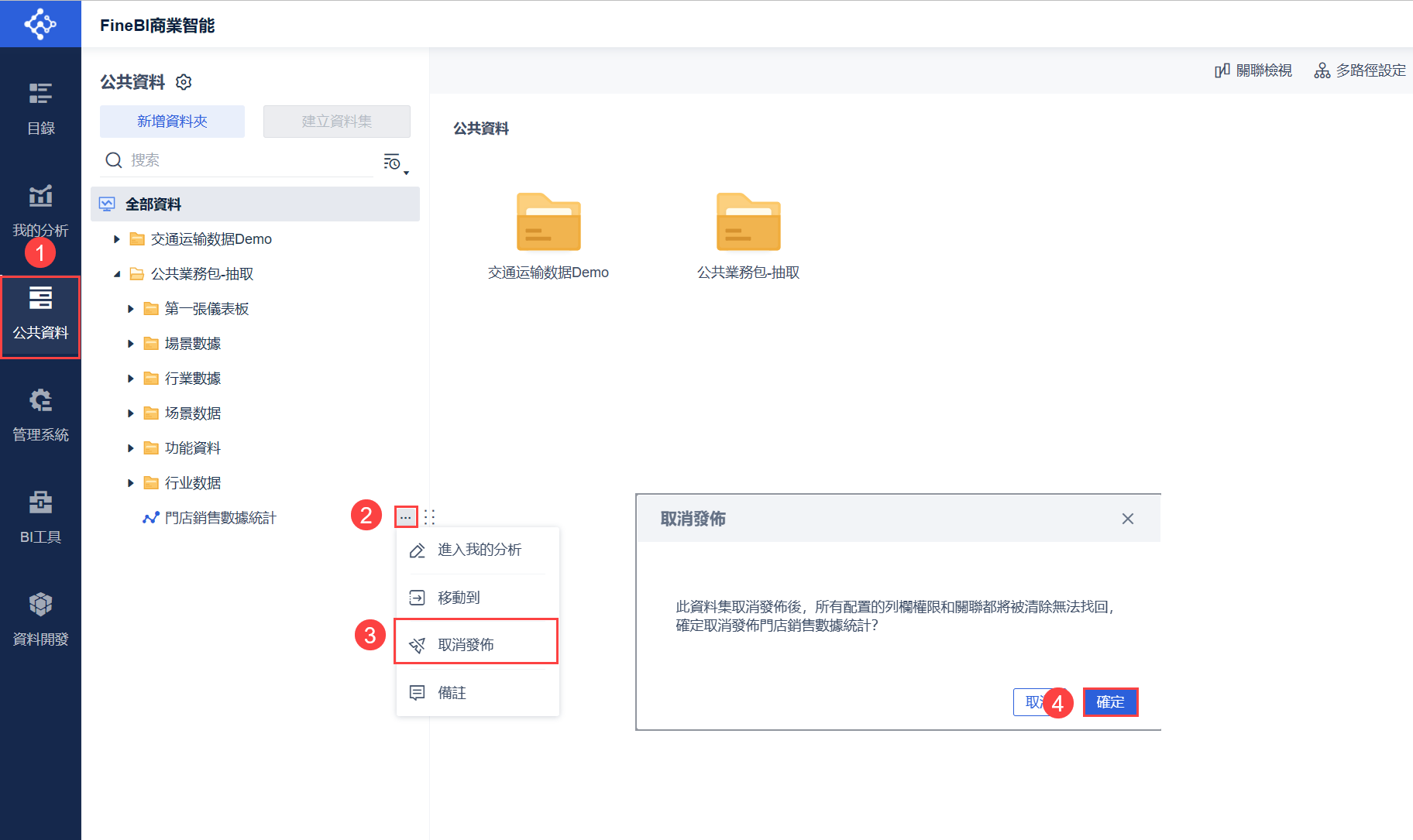

 FineBI 還可以在「公共資料」下,找到有權限的表,選擇「>取消發佈」,會出現提示,如下圖所示:
點選「確定」後,成功取消發佈自助資料集。如下圖所示:

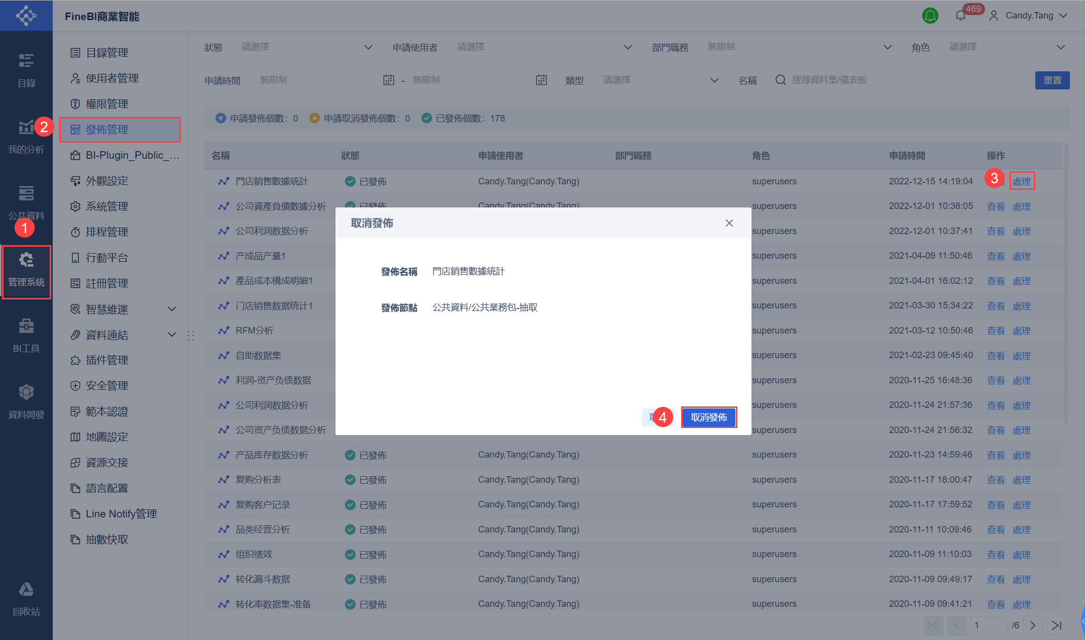

3.3 管理系統入口

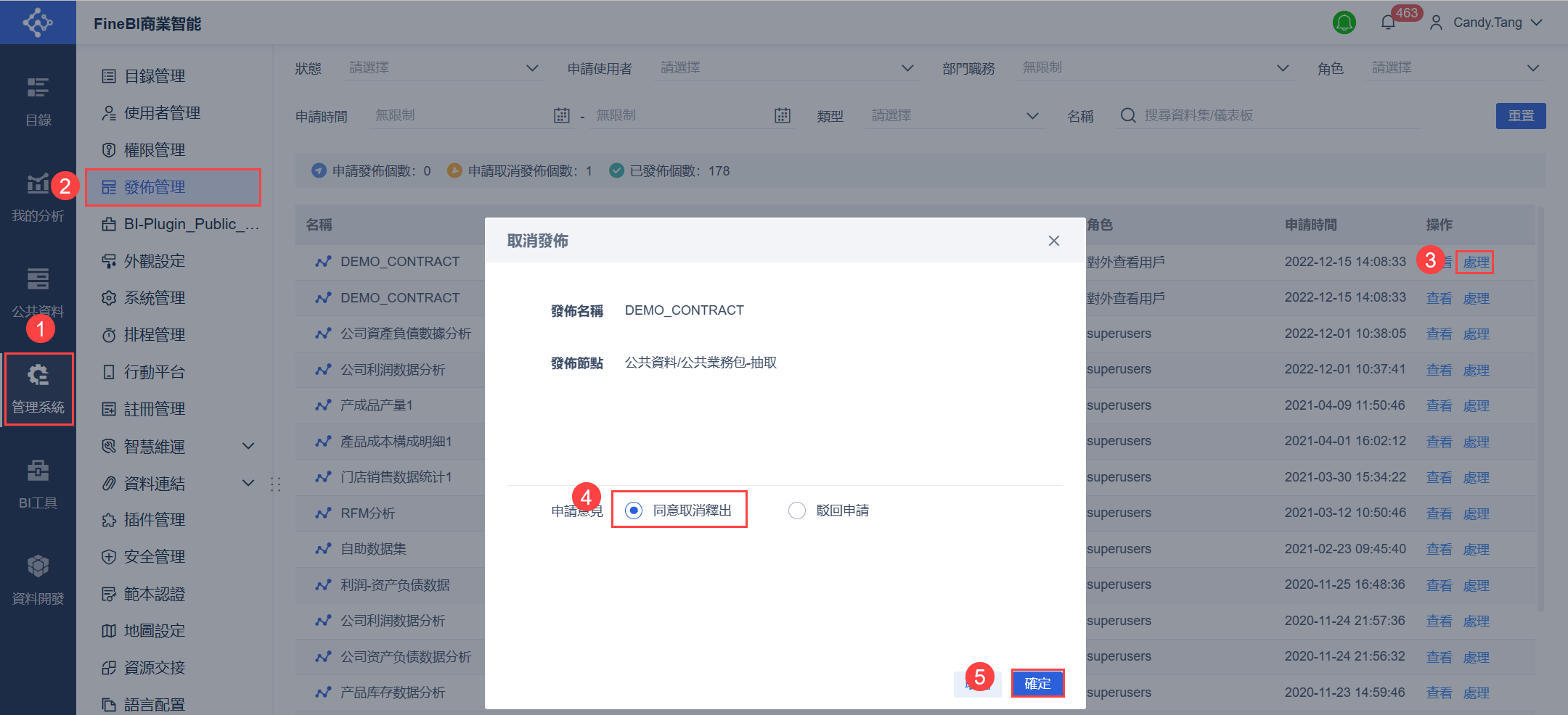

在「管理系統>發佈管理」中,管理者可以對已發佈的表,點選「處理」,進行「取消發佈」。如下圖所示:

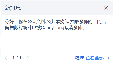

使用者會受到取消發佈的通知。如下圖所示:

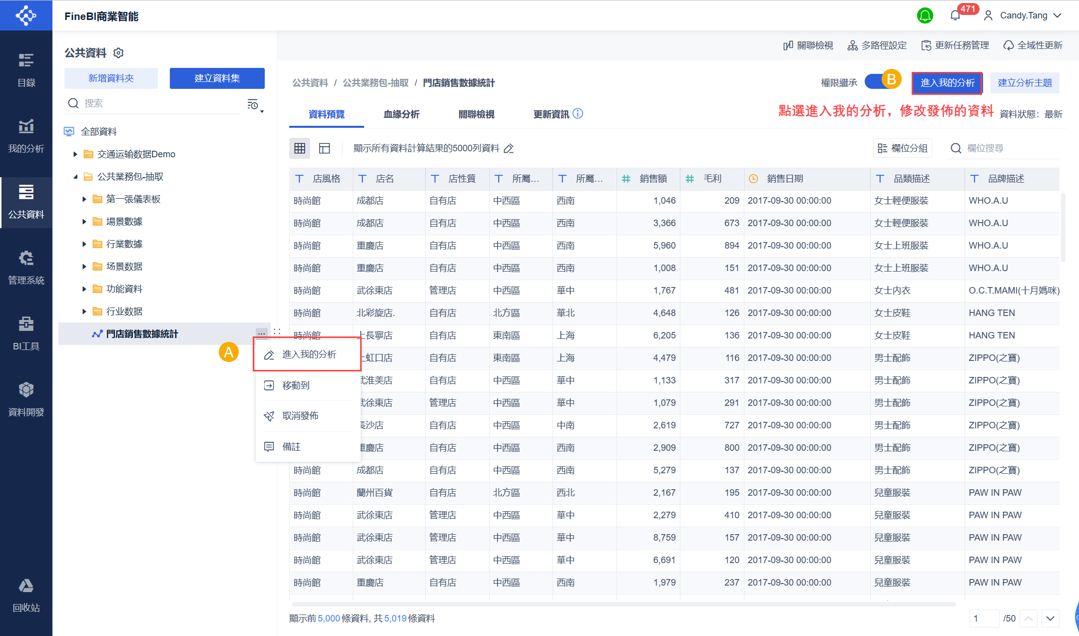

1)「公共資料」無該自助資料集的管理權限,「我的分析」下有該表的編輯權限:在「我的分析」下編輯資料;
2)「公共資料」有該自助資料集的管理權限,「我的分析」下有該表的編輯權限:在「公共資料」點選「進入我的分析」進入後再編輯資料。如下圖所示:
