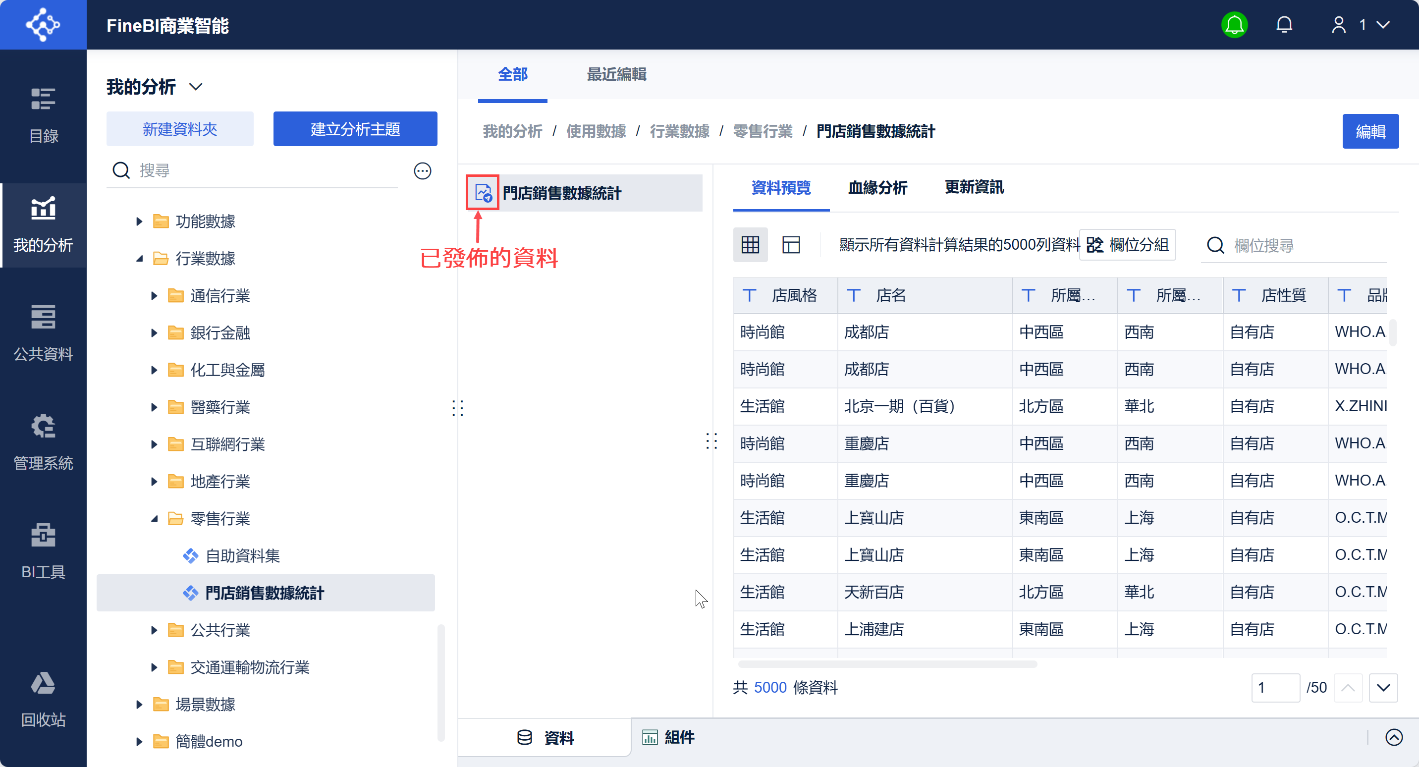

當使用者要將「我的分析 > 分析主題」下的資料分享給別的使用者使用時,就需要使用到「發佈」功能掛出到「公共資料」。
這樣,其他使用者就可以在「公共資料」中使用。已發佈的資料如下圖所示:

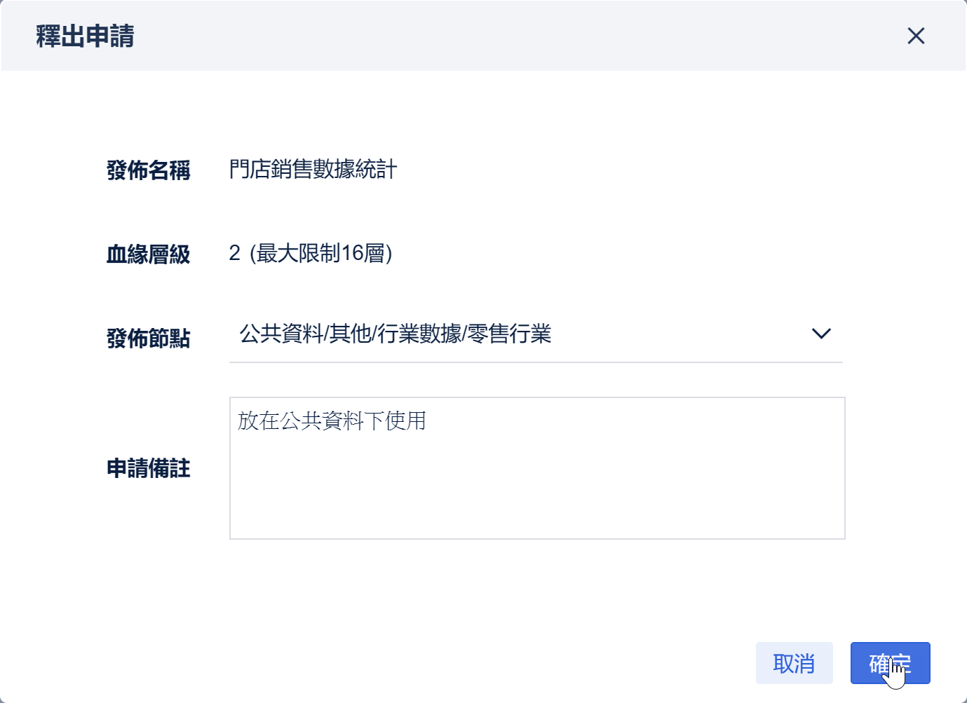

1)使用者在「我的分析>分析主題」下,編輯好資料後,可以點選「… >申請發佈」,完成發佈申請。如下圖所示:
2)填寫發佈申請。完成後點選「確定」,如下圖所示:
各項說明如下表所示:
| 專案名稱 | 說明 |
| 發佈名稱 | 發佈的資料表的表名,不可修改 |
| 血緣層級 | 發佈的資料集的血緣層級(直連/抽取資料集的最大限制層數 X ,預設為 16)
| 發佈節點 | 可選擇資料表在「公共資料」發佈的路徑,使用者能選擇在公共資料中能看到的資料夾(有資料使用權限); 不選擇發佈節點也可提交發布申請,但需要管理者審計的時候選擇發佈節點 |
| 申請備註 | 給管理者審計時查看的備註,非必填項 |

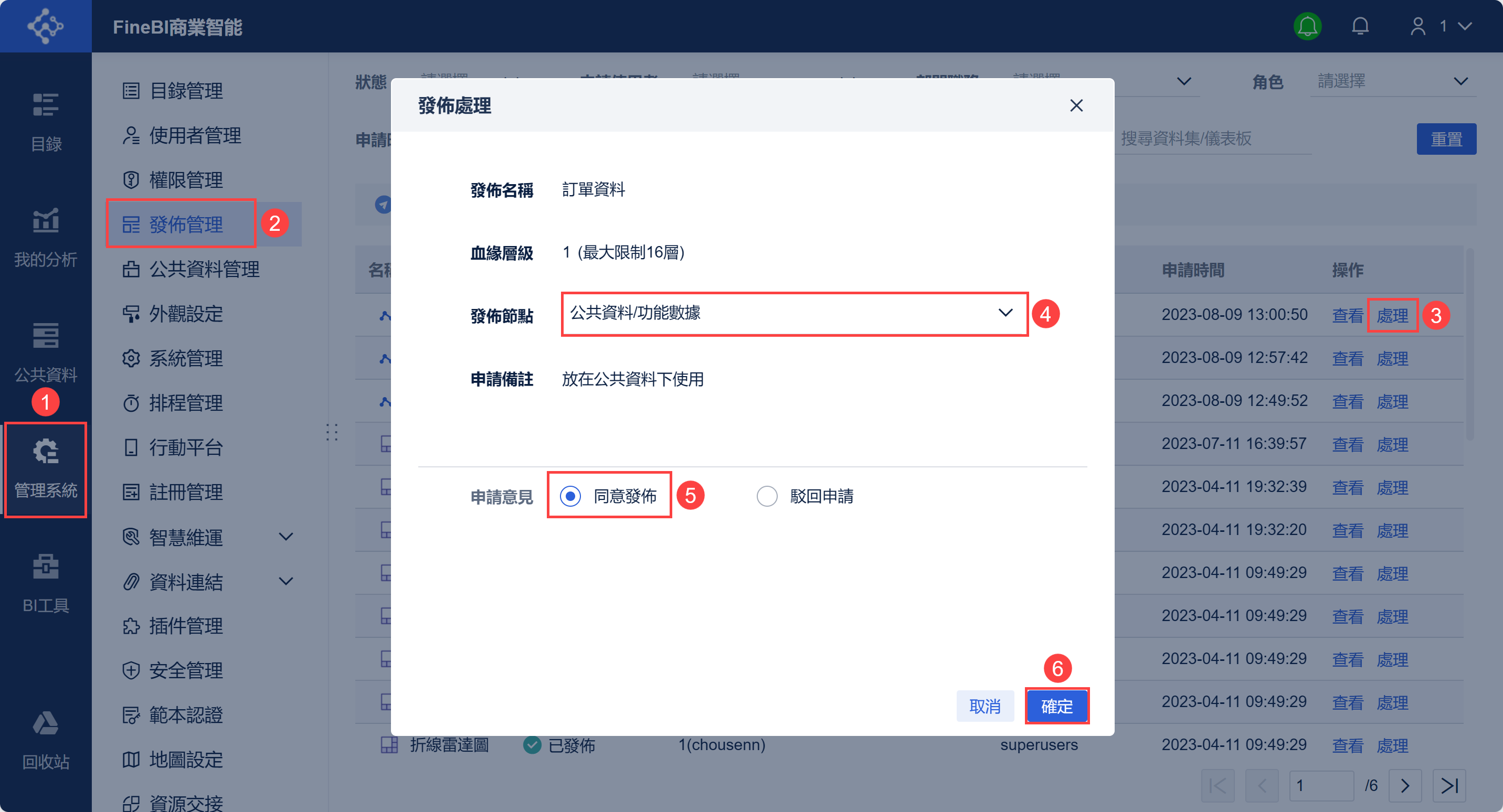

1)若沒有「管理系統>權限管理」中對應發佈路徑節點的資料夾的「資料管理」權限,在使用者做出申請以後,需要管理者審批。如下圖所示:
2)管理者在「管理系統>發佈管理」找到申請者「申請發佈」的資料。如下圖所示:
3)點選「處理」,看到申請發佈的表資訊,選擇「發佈節點」並選擇申請意見。例如,點選「同意發佈>確定」。如下圖所示:
注:管理者只能選擇有管理權限的發佈節點。
已發佈之後生成一條已發佈的記錄。如 2.2.1 節。
