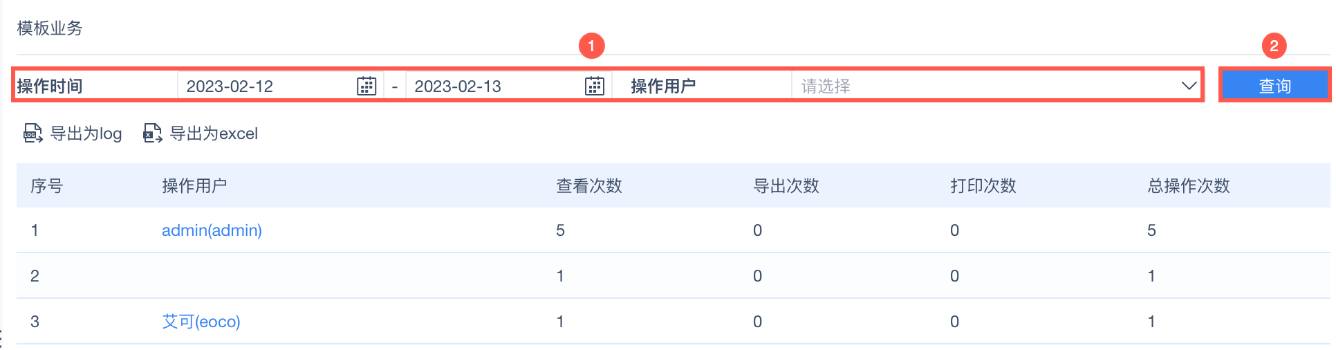

支持查看指定时间段内用户的访问频次以及操作行为,包括查看、导出等操作。
按用户分组展现访问数据,设置日期区间参数、用户参数,客户可查询指定时间段内不同用户的报表访问情况,如下图所示:
支持筛选操作用户名为空的日志。
注1:若使用公共链接访问,操作用户为空。
注2:支持筛选操作用户名为空的日志。

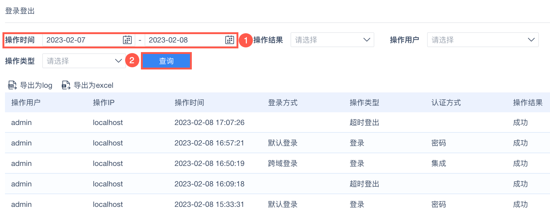

3.2.1 查询方法

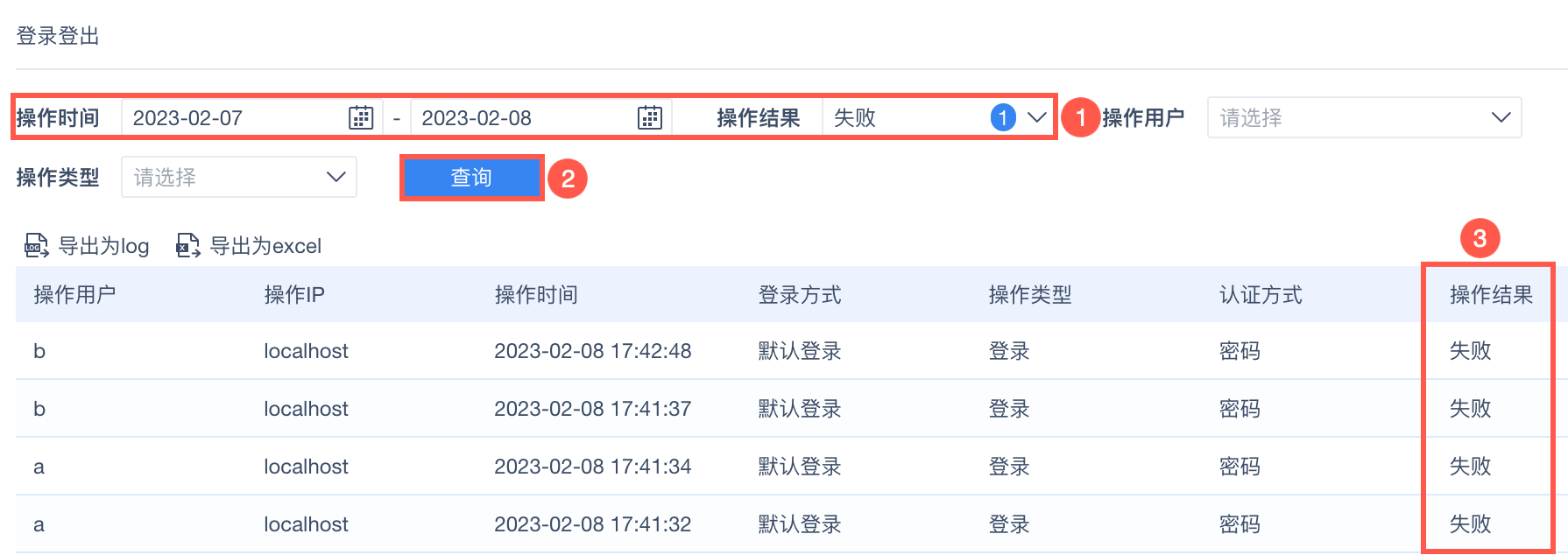

选择某个时间段,默认为「前一日」到「当日」,点击「查询」,即可查询该时间段下的登录登出记录,如下图所示:
在复选框内选择需要查询的内容,再点击查询,即可查询出特定设置条件下的登录登出记录,如下图所示:

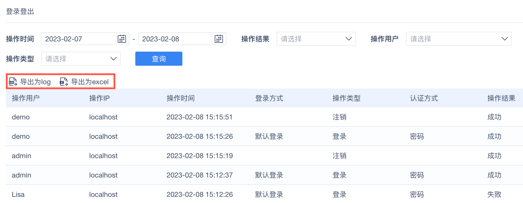

3.2.2 导出登录登出日志
查询后,管理员可导出日志文件,如下图所示:
支持导出日志,点击「导出为log」按钮可导出 .txt 格式,点击「导出为excel」可导出 .xls 格式。
注:最多只可导出1W条日志数据。
