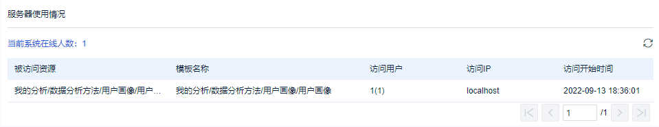

2.2.2 具体列表说明
「服务器使用情况」列表中介绍「XX用户在XX时间XX地点访问了平台中的XX模板」。
这个明细列表中显示的是当前正在被预览的报表模板。
普通用户登录查看模板,该模板的访问信息会实时显示在这个明细列表中。
普通用户关闭正在访问的模板,刷新平台,明细列表中该模板的访问信息消失。

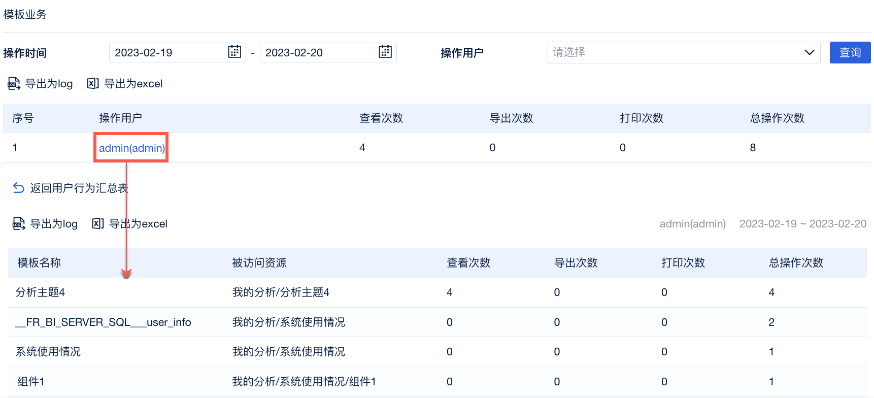

3. 用户行为编辑
用户行为分为模板业务和登录登出两个方面,可获取用户具体的操作信息并进行简单分析。
3.1 模板业务

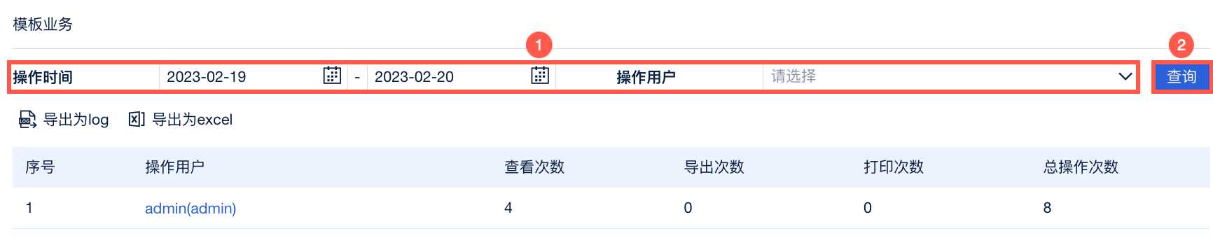

支持查看指定时间段内用户的访问频次以及操作行为,包括查看、导出等操作。
按用户分组展现访问数据,设置日期区间参数、用户参数,客户可查询指定时间段内不同用户的报表访问情况,如下图所示:
注1:若使用公共链接访问,操作用户为空。
注2:支持筛选操作用户名为空的日志。
点击用户名超链,点击用户名后跳转到该用户操作行为明细,如下图所示:

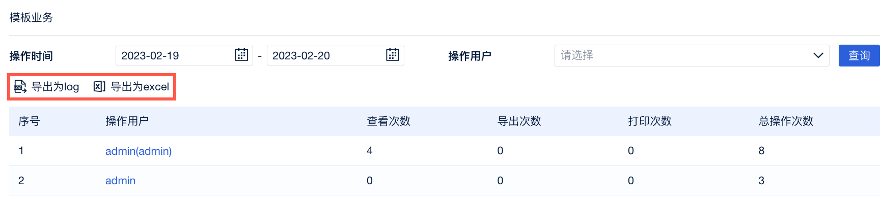

查询后,管理员可导出日志文件,如下图所示:
点击「导出为log」按钮可导出 .txt 格式,点击「导出为excel」可导出 .xls 格式。
注:最多只可导出1W条日志数据。

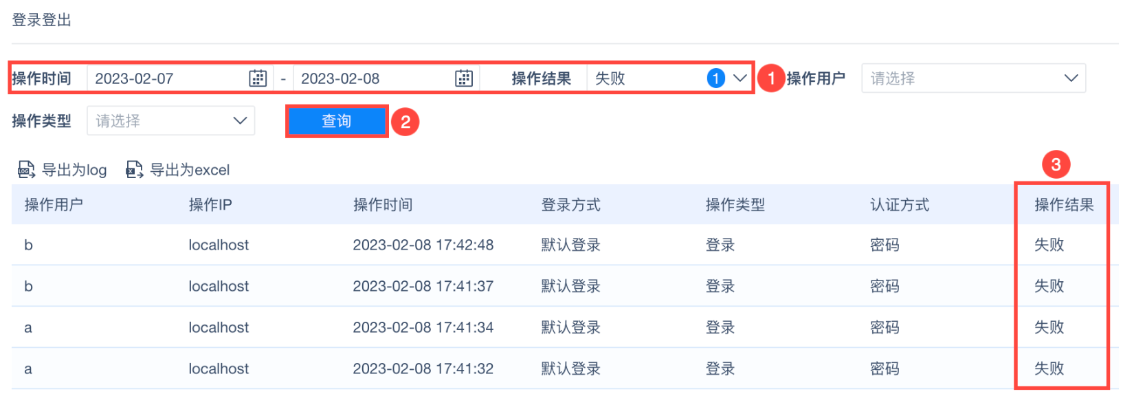

支持用户登录行为分析,可对操作日期、操作结果、操作用户和操作类型进行筛选,便于用户审查系统的登录情况。

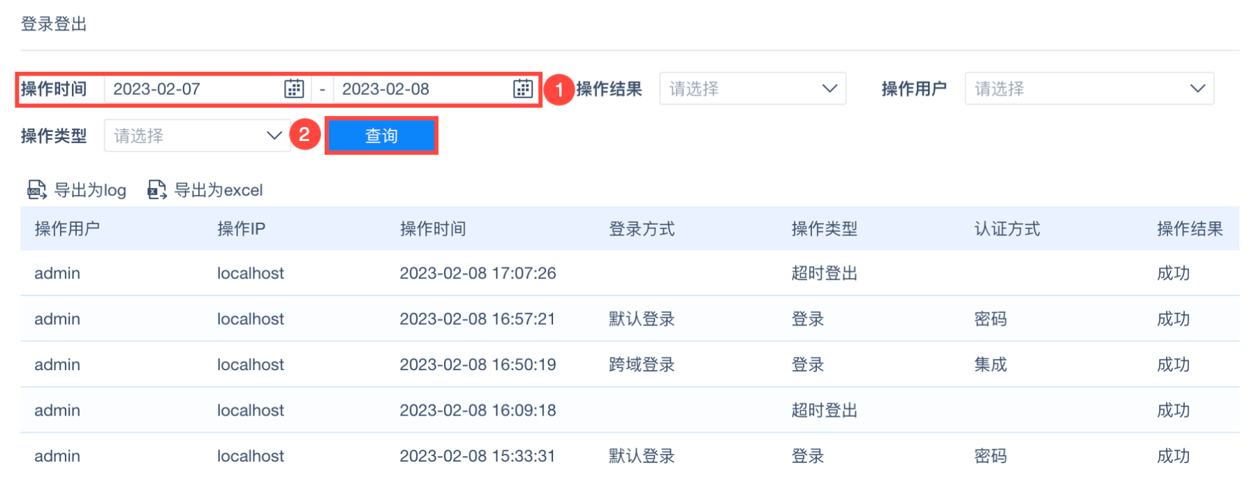

3.2.1 查询方法
选择某个时间段,默认为「前一日」到「当日」,点击「查询」,即可查询该时间段下的登录登出记录,如下图所示:
在复选框内选择需要查询的内容,再点击查询,即可查询出特定设置条件下的登录登出记录,如下图所示:
