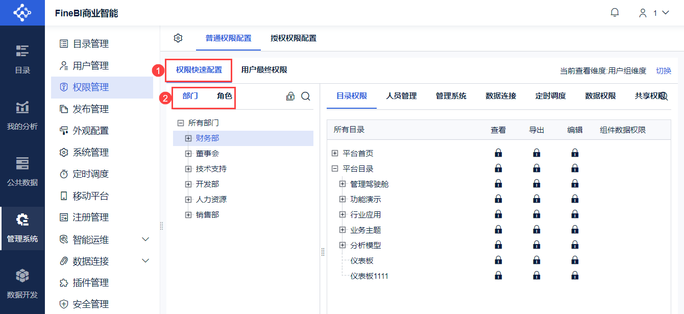

2.1 权限快速配置
「权限快速配置」中,管理员可为部门和角色配置权限。如下图所示:

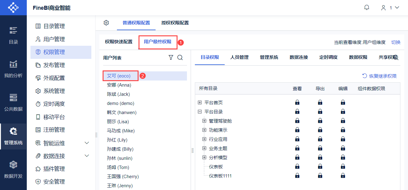

2.2 用户最终权限
用户最终权限中,管理员可为单个用户配置权限。如下图所示:

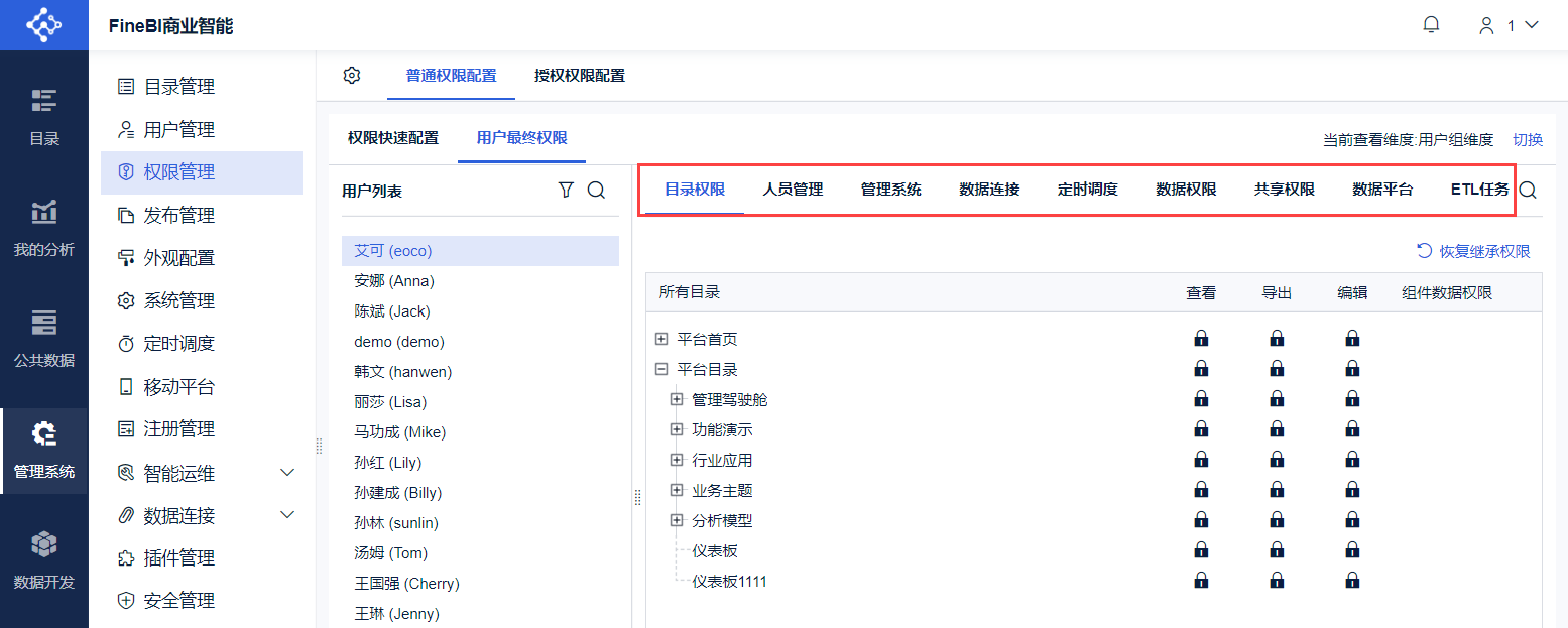

3. 权限实体编辑
权限实体:指被分配的权限项。
包括:目录权限、人员管理、管理系统、数据连接、定时调度、数据权限、共享权限、数据平台、ETL任务。如下图所示:

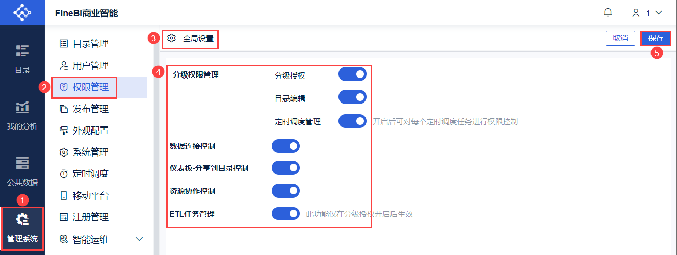

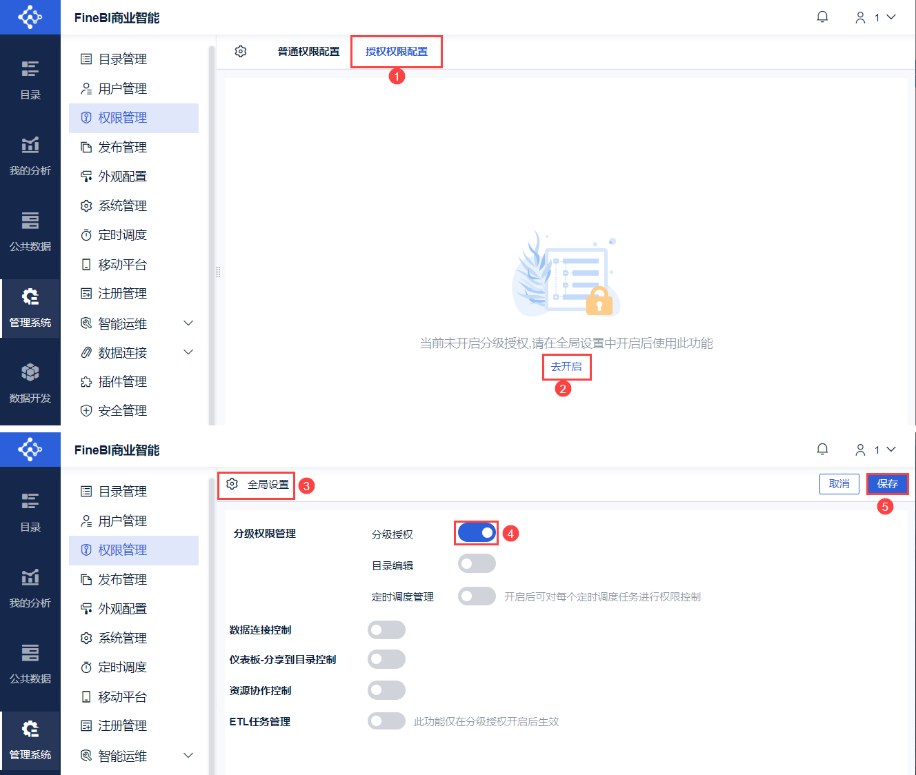

FineBI系统中默认只能配置「目录权限」、「数据权限」、「共享权限」。
如需开启其他权限配置,超级管理员登录FineBI系统,点击「管理系统>权限管理>全局设置」,打开对应设置,点击「保存」,如下图所示:
注:次级管理员权限管理界面中没有「全局设置」按钮。

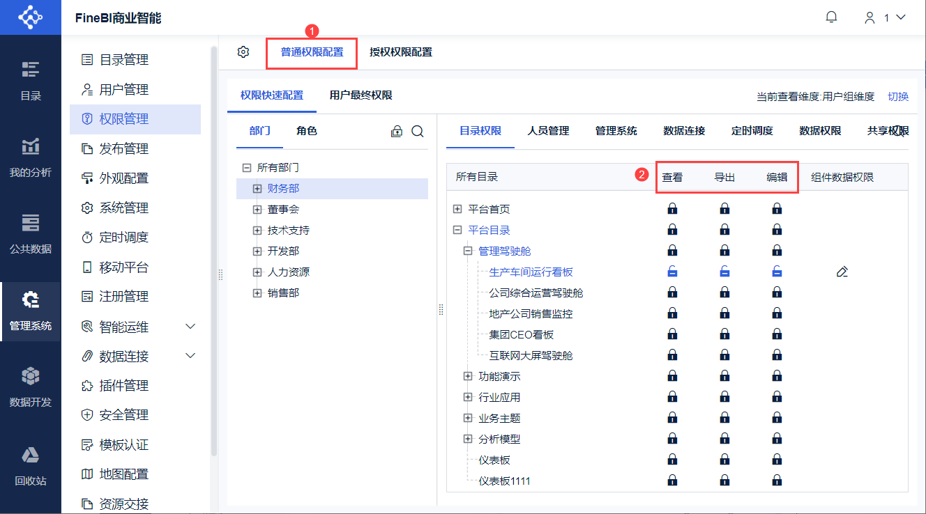

4.1 普通权限配置
普通权限配置中,可以管理员配置查看、导出、使用、编辑、管理权限,如下图所示:

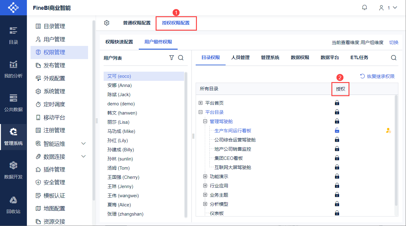

4.2 授权权限配置
授权权限默认不可配置,超级管理员需要先开启「分级授权」,方可配置授权权限,如下图所示:
开启相关按钮后,即可为次管分配授权权限,如下图所示:
各类权限说明如下表所示:

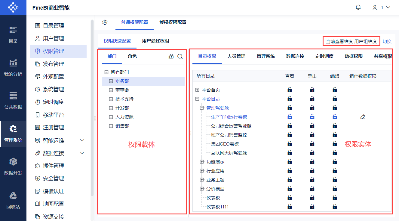

系统默认使用「用户组维度」进行权限配置。
配置权限时,管理员先选定左侧的权限载体,再在右侧为其配置对应的权限实体。如下图所示:

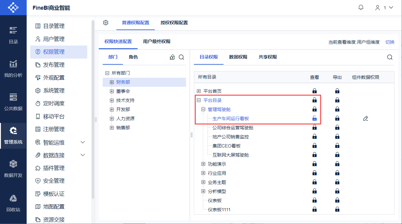

7.1 子节点有权限
子节点有目录查看权限,无论父节点是否有查看权限,子节点及其父节点文字均高亮。即只要有最低权限,父节点文字即高亮显示。
1)子节点有目录查看权限,父节点也有目录查看权限。如下图所示:
2)子节点有目录查看权限,父节点没有目录查看权限。如下图所示:

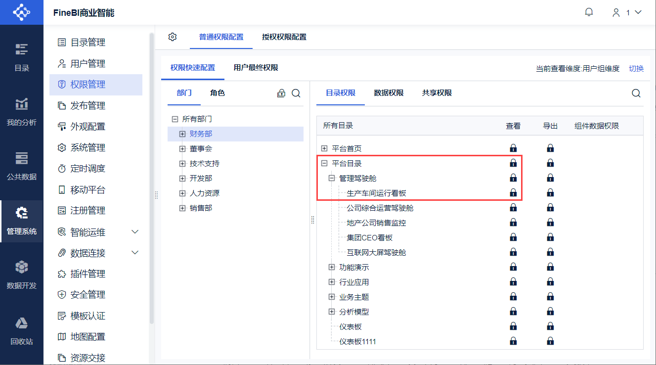

子节点及父节点均无目录查看权限,则子节点及父节点均无「文字高亮效果」。如下图所示:
