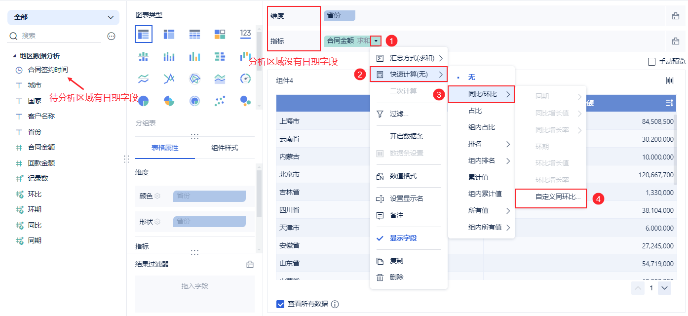

分析区域不包含「日期」字段,即维度栏为非「日期」字段时,且待分析区域有「日期」字段,支持通过自定义同环比的方式快捷计算「对比值、增长值、增长率」,如下图所示:
注:计算字段不支持设置自定义同环比。

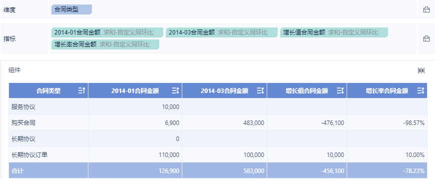

2.1 计算2014-01和2014-03的合同金额

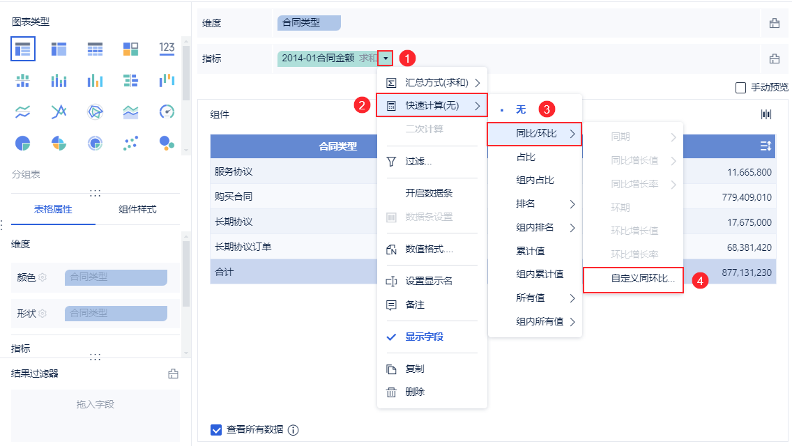

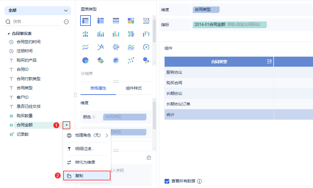

进入组件编辑界面,将「合同类型」拖入维度,「合同金额」拖入指标并修改名称为2014-01合同金额,设置自定义同环比,如下图所示:

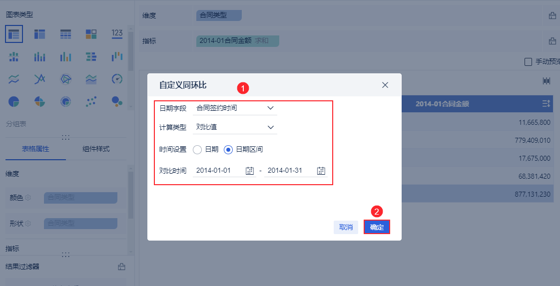

设置日期字段为「合同签约时间」,计算类型为「对比值」,设置日期区间为 2014-01-01-2014-01-31,点击「确定」,如下图所示:

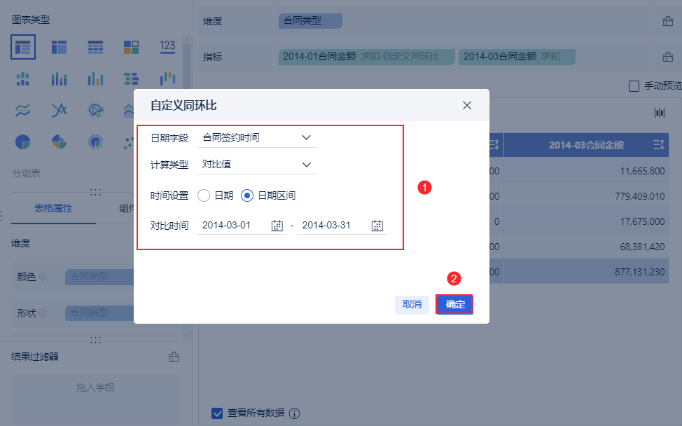

同理,复制一个「合同金额」字段,然后计算 2014-03 的合同金额,如下图所示:

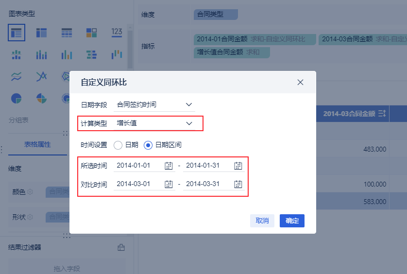

2.2 计算增长值
2014年 1 月不同「合同类型」的「合同金额」相对于 2014 年 3 月不同「合同类型」的「合同金额」增长值,再次复制一个「合同金额」字段,拖入指标栏,修改名称为「增长值合同金额」,并设置「自定义同环比」条件如下图所示:

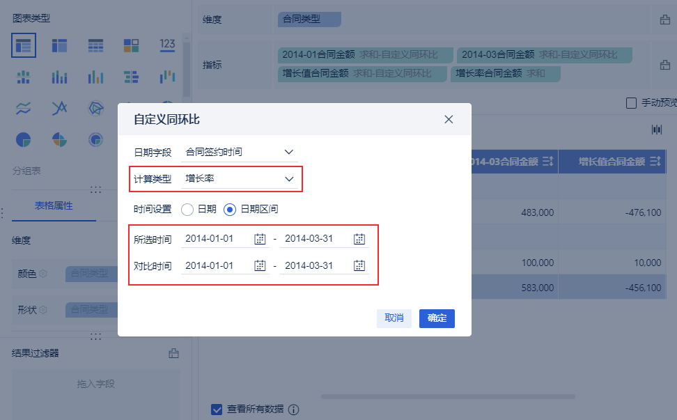

2.3 计算增长率
2014年 1 月不同「合同类型」的「合同金额」相对于 2014 年 3 月不同「合同类型」的「合同金额」增长率,再次复制一个「合同金额」字段,拖入指标栏,修改名称为「增长率合同金额」,并设置「自定义同环比」条件,如下图所示:
2.4 效果查看
2.4.1 PC端
注:同环比计算中,上期值为空或者本期值为空时,本期值与上期值进行计算时,对应同比、环比的(包括增长值、增长率)计算结果显示为空。

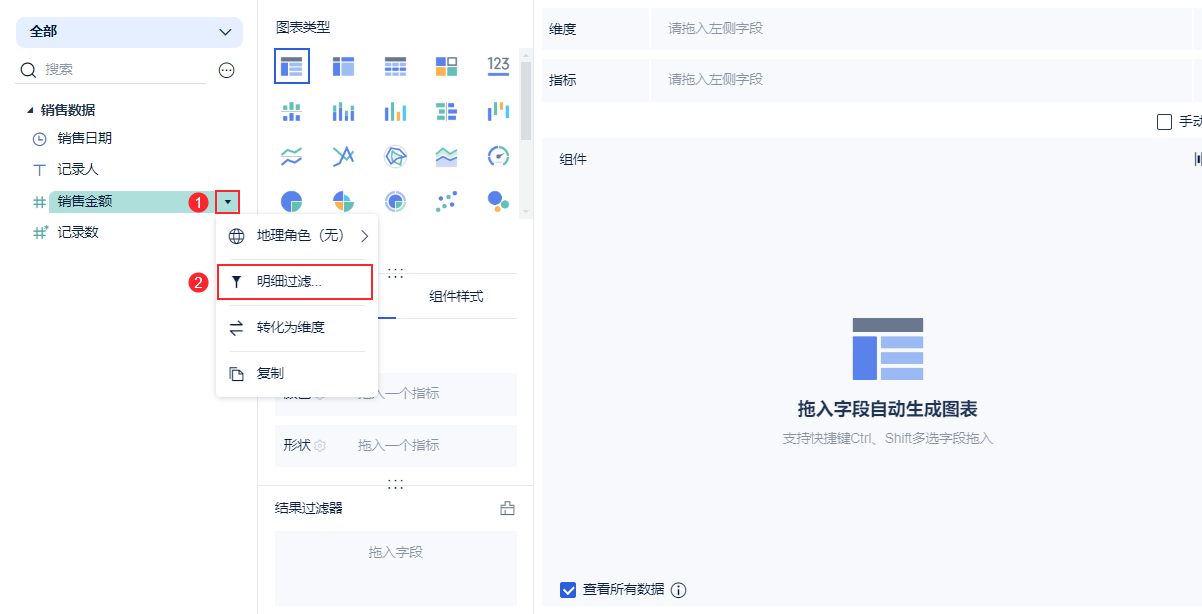

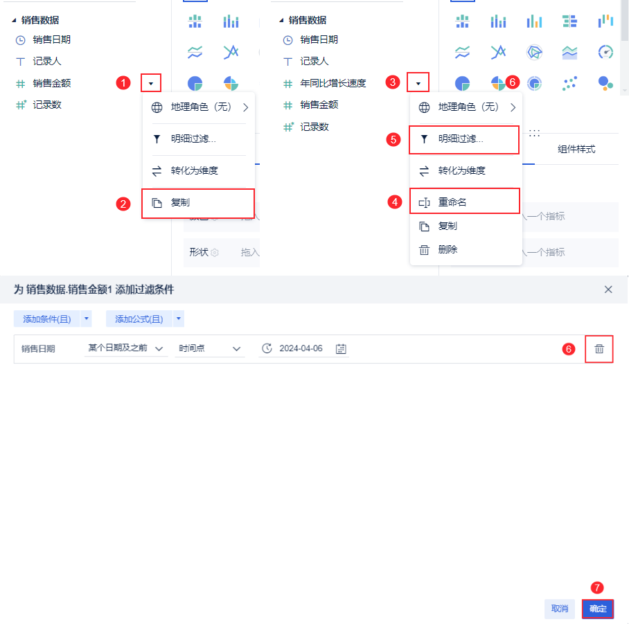

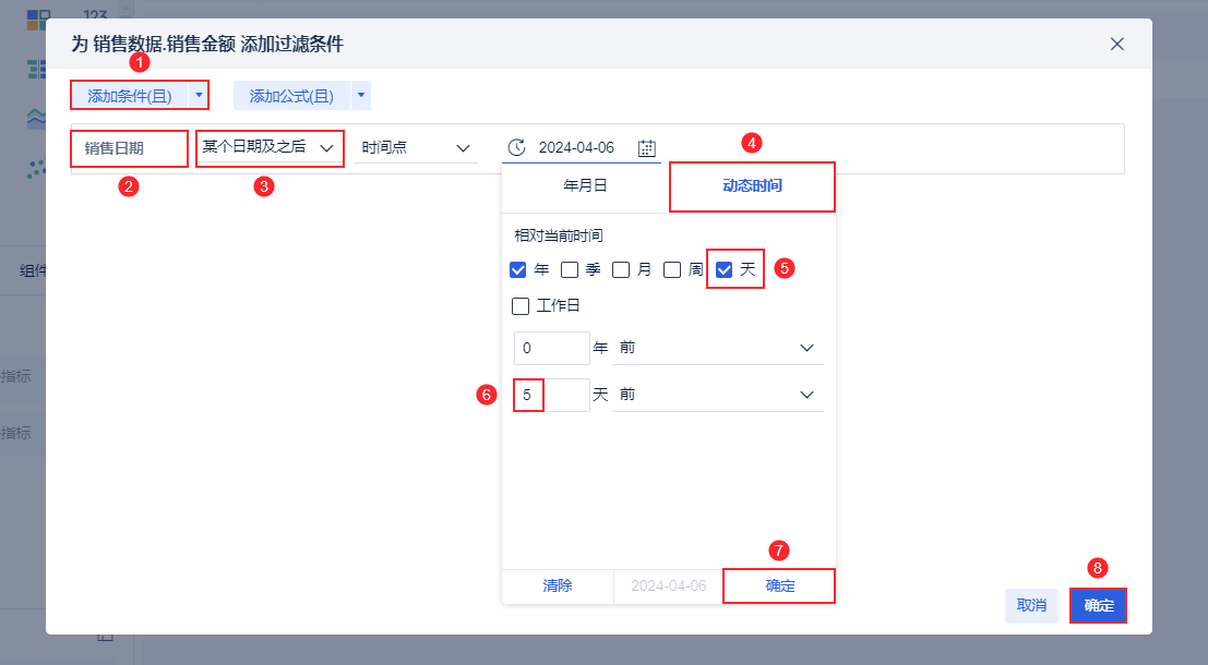

1)在组件中对「销售金额」进行明细过滤,得出近 5 天前的销售金额指标。点击「销售金额>明细过滤」,如下图所示:
2)设置明细过滤条件,当期日期到 5 天前的这一时间段内的销售金额。点击「添加条件> 请选择字段>销售日期」,字段「销售日期」属于「某个日期之后」,时间选择「动态时间」,相对当前时间的「 5 天前」,点击「确定」,得出近 5 天销售金额的指标,如下图所示:

1)点击「销售金额」右侧「
」,「复制」「销售金额」指标。
2)将复制的指标重命名为「年同比增长速度」,取消「明细过滤」条件,如下图所示:

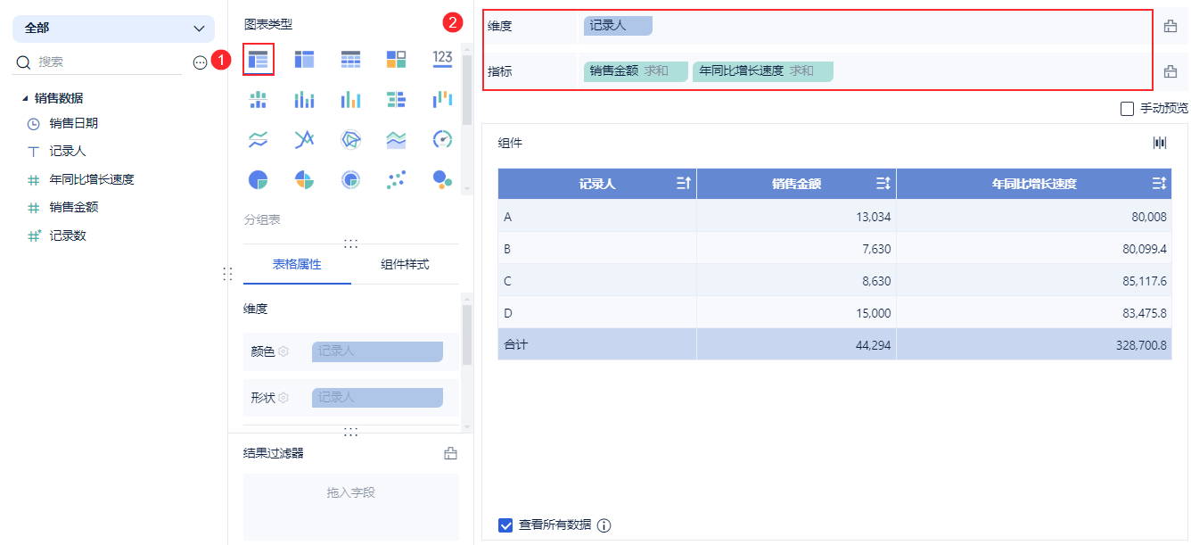

3)选择「分组表」,并将「记录人」、「销售金额」、「年同比增长速度」分别拖入横纵轴。如下图所示:

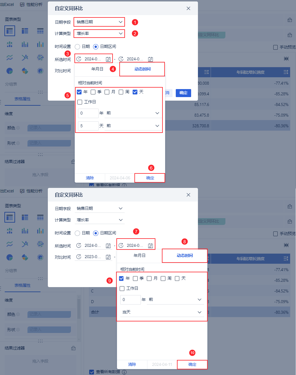

4)点击「年同比增长速度」右侧「

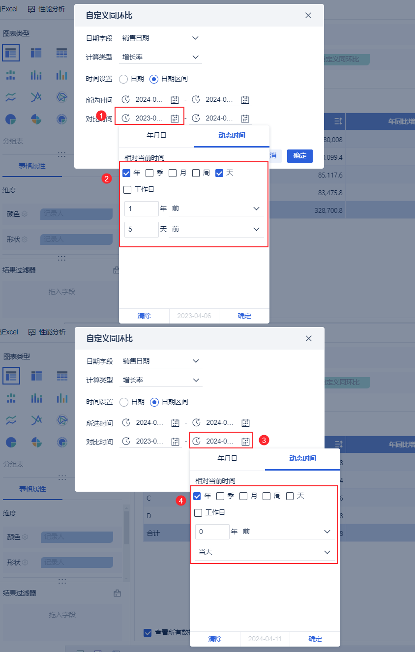

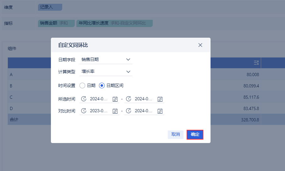

」设置自定义同环比,选择设置的时间字段为「销售日期」,同环比计算类型为「增长率」,设置日期区间条件。
所选时间为:当前时间前五天至今,即动态时间5天前-动态时间当天。如下图所示:
对比时间:去年同期数据,即一年前对应时间的数据,第二个日期设置成 1 年前的当天,第一个日期设置成 1 年前的 5 天前,如下图所示:

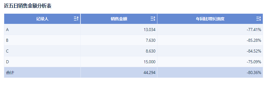

5)添加完条件后点击「确定」,效果如下图所示:
添加组件至仪表板,即可查看效果。
3.3 效果查看
