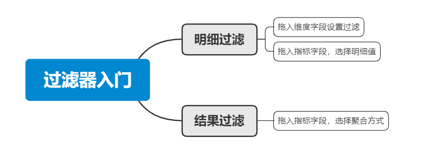

过滤操作具有顺序性。在入门阶段,你可以将组件内的过滤操作分为以下两个部分:
1)计算前的明细过滤:对使用的数据表进行明细过滤,被筛除的数据不再参与组件所有的计算;
2)计算后的结果过滤:在组件中完成分析计算后,对结果进行过滤,结果过滤不会影响已经计算出的结果值;

1)筛选出 21 年的订单数据。将「签约时间」拖入过滤器,分组选为「年」,如下图所示:
对维度执行明细过滤:将维度拖入过滤器即可
2)筛选出利润大于 0 的订单数据。将指标「利润」拖入过滤器,选择「明细值」。如下图所示:
对指标执行明细过滤:指标拖入过滤器后,需要选择「明细值」

  • 入口一:直接在分析区域中,对求和后的销售额结果进行过滤,同时过滤操作会记录到过滤器中。如下图所示:
  • 入口二:将「销售额」字段拖入过滤器中,选择聚合方式为「求和」,销售额会按已拖入的维度「省份」进行聚合求和。再过滤出销售额最大的 5 个省份,如下图所示:
对结果过滤:拖入指标字段到过滤器,需要先选择聚合方式,指标会按照已拖入分析区域的维度进行分组聚合
