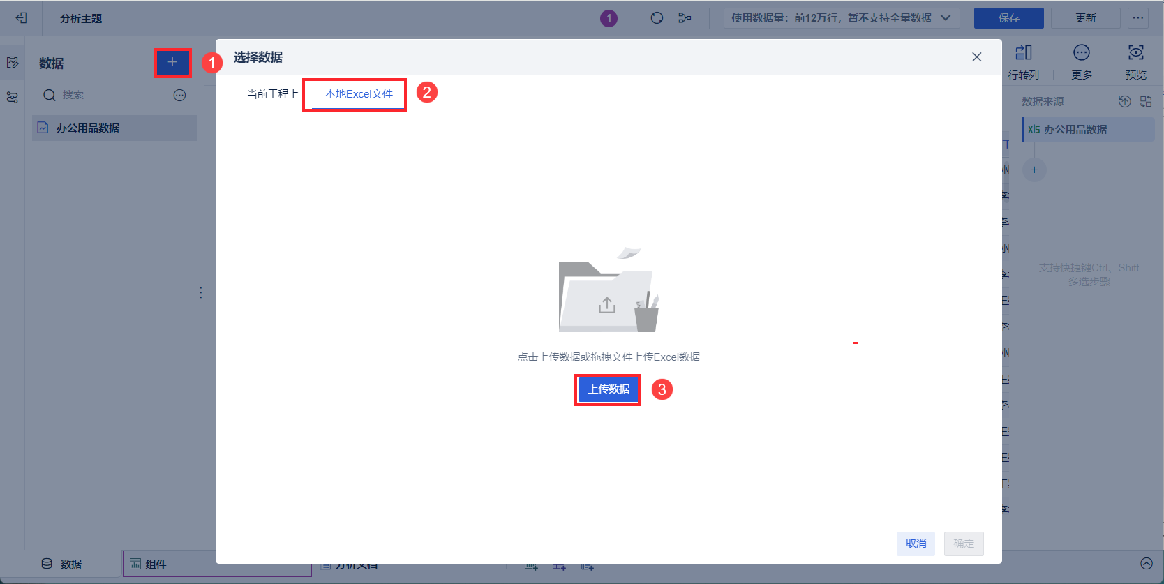

2.1 准备数据
新建分析主题,并上传示例数据。如下图所示:

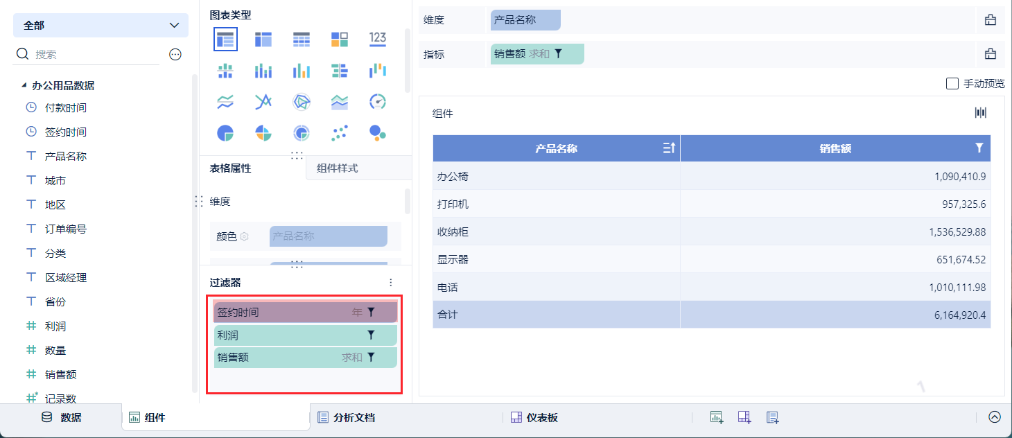

在这个案例中,只有 2021 年且利润大于 0 的订单数据需要参与后续计算,我们可以将这部分订单数据筛选出来。
1)筛选出 21 年的订单数据。将「签约时间」拖入过滤器,分组选为「年」,如下图所示:
对维度执行明细过滤:将维度拖入过滤器即可

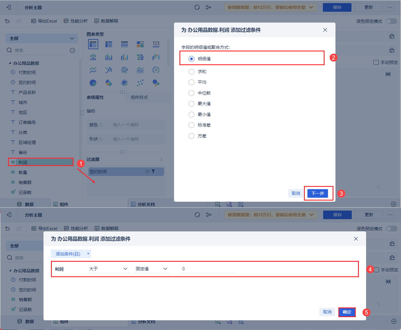

2)筛选出利润大于 0 的订单数据。将指标「利润」拖入过滤器,选择「明细值」。如下图所示:
对指标执行明细过滤:指标拖入过滤器后,需要选择「明细值」

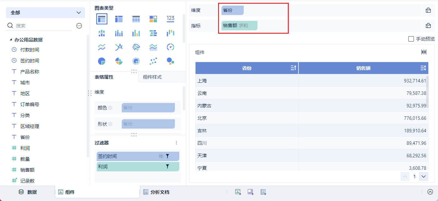

2.3 组件计算
将「省份、销售额」字段拖入到组件中,如下图所示:
由于 2.2 节我们进行了明细过滤,所以统计的是每个省份 2021 年非促销订单的销售额。

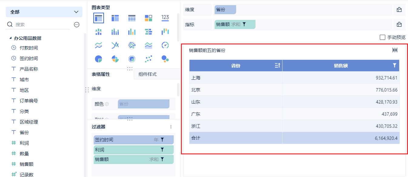

此时已经计算出所有省份销售额,但是我们只需要关注前 5 名的省份销售额。为了方便查看,我们可以对聚合后的结果进行过滤,对结果过滤不会影响已经获得结果值。
2.4 结果过滤
2.4.1 示例一:筛选出销售额前五的省份

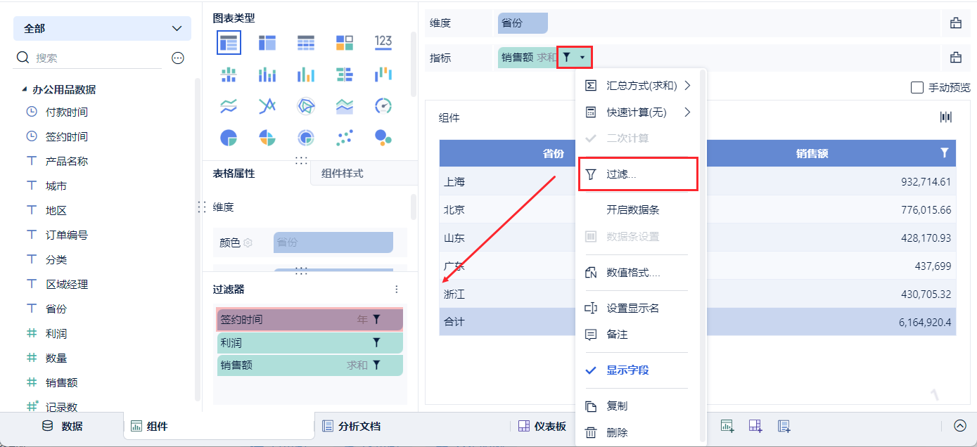

对已拖入分析区域的字段进行结果过滤,有两个入口:
  • 入口一:直接在分析区域中,对求和后的销售额结果进行过滤,同时过滤操作会记录到过滤器中。如下图所示:

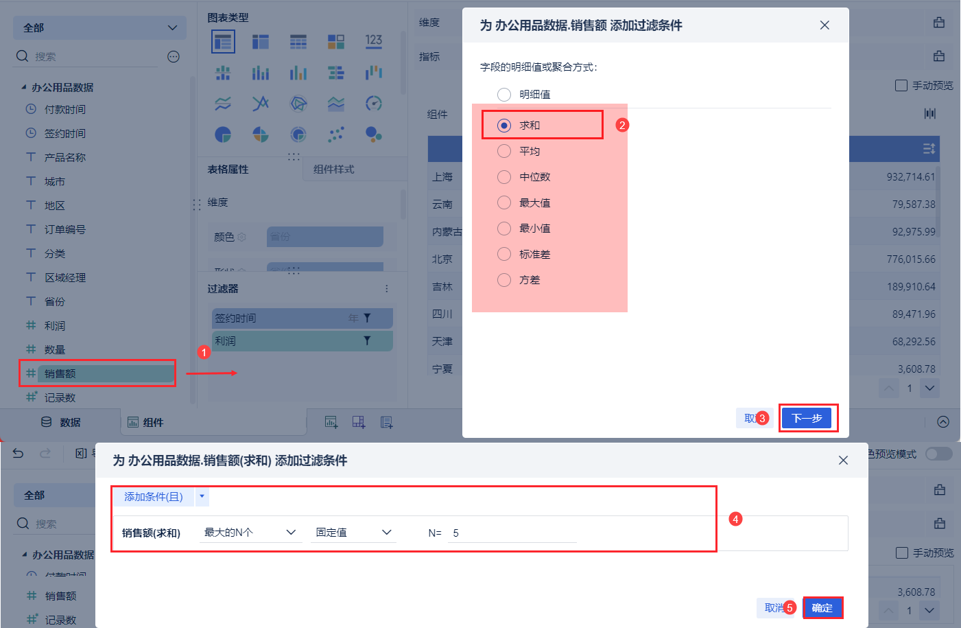

  • 入口二:将「销售额」字段拖入过滤器中,选择聚合方式为「求和」,销售额会按已拖入的维度「省份」进行聚合求和。再过滤出销售额最大的 5 个省份,如下图所示:
对结果过滤:拖入指标字段到过滤器,需要先选择聚合方式,指标会按照已拖入分析区域的维度进行分组聚合
2)效果预览:

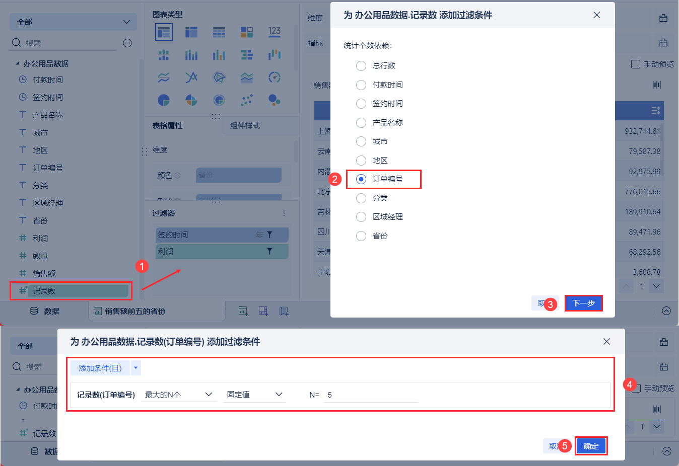

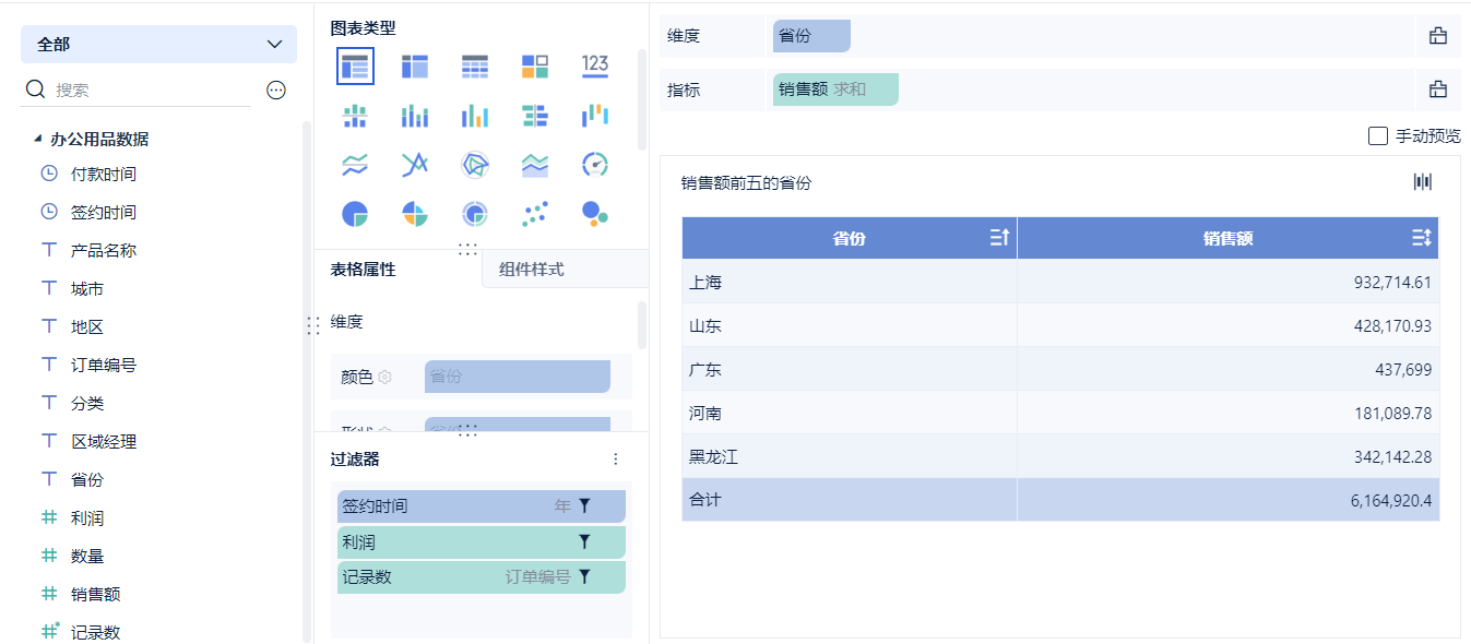

2.4.2 示例二:筛选出订单量最多的五个省份,查看这五个省份的销售额
1)将「记录数」拖入到过滤器中,选择统计依赖个数为「订单编号」。即按已拖入的维度「省份」进行分组,对订单编号进行去重计数,求得每个省份的订单数量。然后我们再过滤出订单量最多的五个省份,如下图所示:
2)效果预览:
3. 过滤器功能说明编辑
3.1 过滤器总结
明细过滤的入口:
  • 将「维度字段」拖入过滤器直接进行过滤
  • 将「指标字段」拖入过滤器,并选择「明细值」
结果过滤的入口:
  • 在分析区域对聚合后的指标进行过滤
