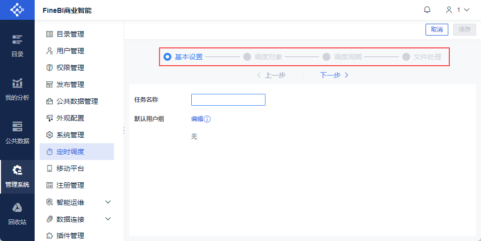

定时调度任务设置时包含四个操作步骤,如下图所示。本文将详细介绍这四个操作步骤中的设置项。
2. 添加任务编辑

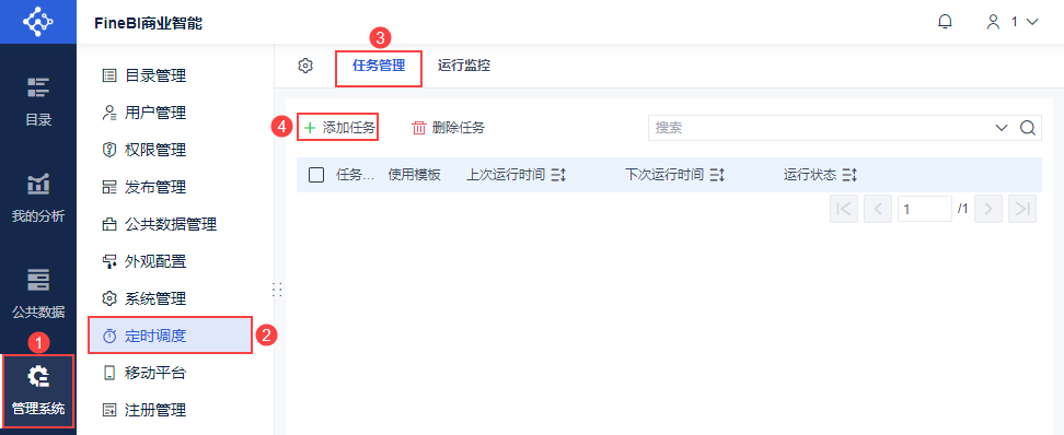

管理员登录 FineBI 系统,点击「管理系统>定时调度>任务管理」,点击「添加任务」,即可新建一个定时调度任务。如下图所示:

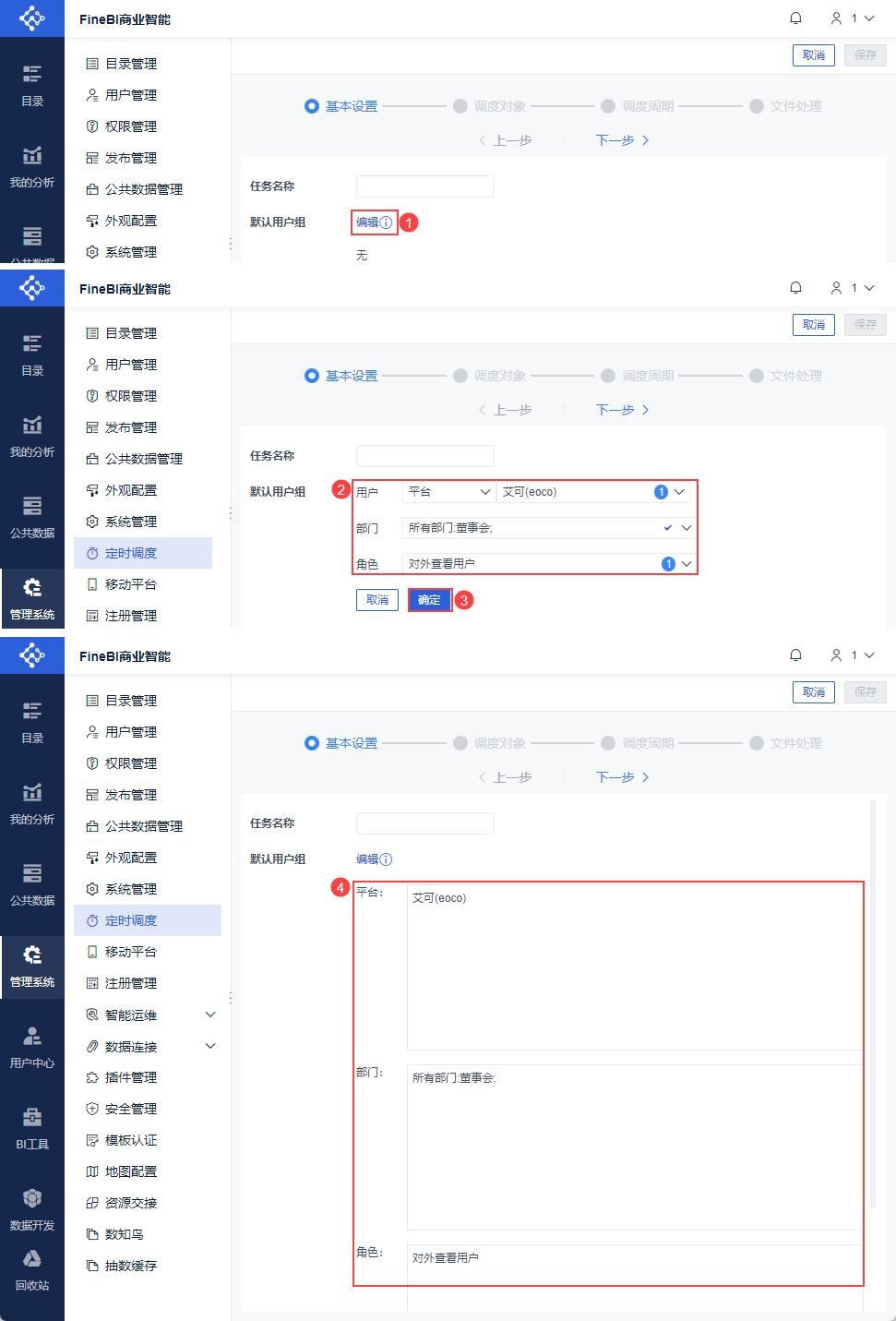

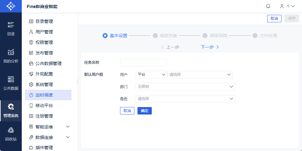

3.2 默认用户组
用途:设置默认用户组的目的是为了在第四步「文件处理」时根据用户组成员发送通知。默认用户组可为空。

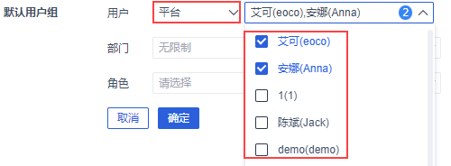

设置:点击「编辑」按钮,支持根据「用户、部门、角色」来添加默认用户组成员,点击「确定」即可成功添加,最终的用户组取三者的并集且去掉重复项。
其中,用户的添加方式有两种:
  • 平台:用户来源于数据决策系统。
  • 自定义用户:用户来源于服务器数据集。但是选择的数据集列数据需要是平台中的用户名,否则任务执行无法成功。

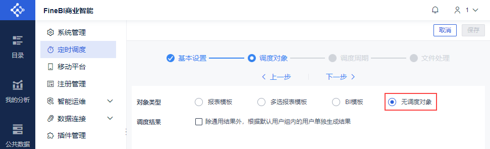

1)无调度对象
当调度对象选择「无调度对象」时,仅支持设置「调度结果」,一般用于企业发送公告。

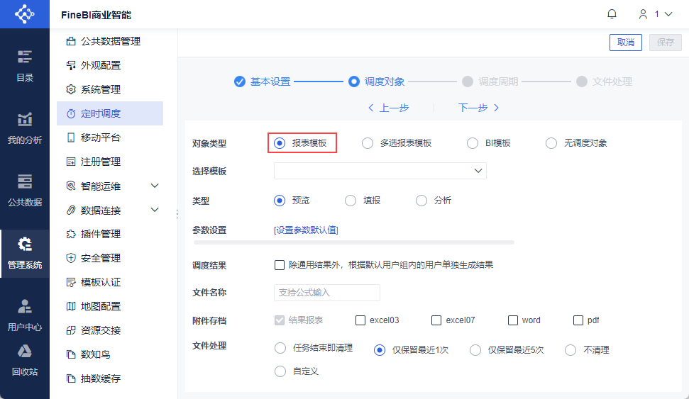

当调度对象选择「报表模板」时,可选择单张 FineReport 模板,用于推送、保存、查看报表执行结果。支持以下设置:

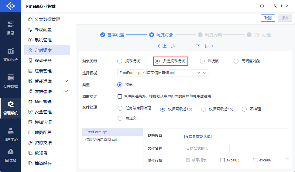

3)多选报表模板
当调度对象选择「多选报表模板」时,可选择多张 FineReport 模板,但仅可使用邮件推送报表执行结果。支持以下设置:
  • 多选报表模板和单个报表模板的设置基本相同,可为每张模板单独配置参数设置、文件名称和附件存档。支持拖拽调整模板的先后顺序。
  • 执行条件处若使用「公式判断」或「自定义类判断」,涉及到和模板内容相关的,只支持取第一个选中的模板。
  • 文件处理处仅支持「邮件通知」一种处理方式,标题或正文中若使用公式,只支持取第一个选中的模板。

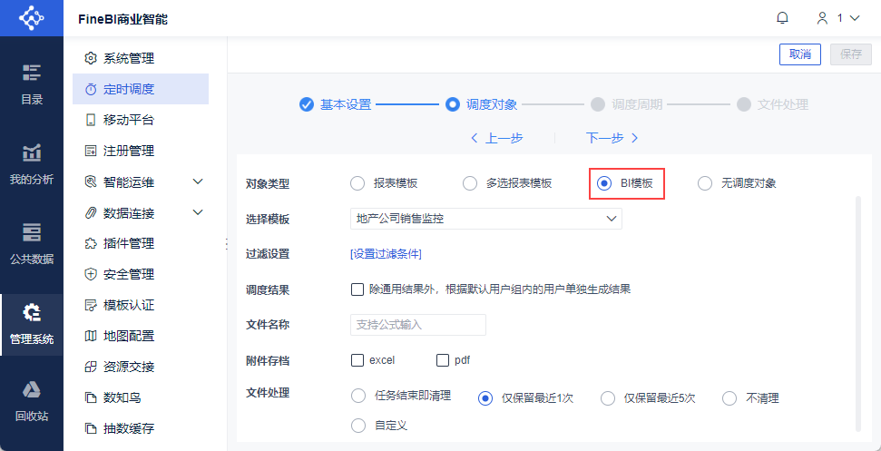

4)BI模板
当调度对象选择「BI模板」时,可选择单张FineBI仪表板。支持以下设置:
4.2 选择模板
选择 BI 工程中创建的仪表板,不能为空。

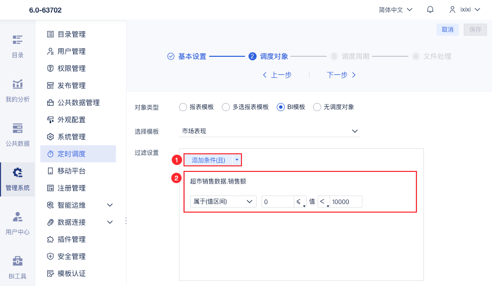

4.3 过滤设置
添加过滤条件,对所选择的仪表板的数据集进行过滤。如下图所示:
过滤条件中支持选择的数据来源如下表所示:
版本
说明
6.1.2 及以上版本
支持选择:所选 BI 模板引用的主题下的数据
支持选择:所选 BI 模板引用的「公共数据」下的、有「授权权限」的数据
注:从低版本升级至 6.1.2 及以上版本后,选择的数据集若不是所选 BI 模板引用的数据,再次配置该配置时字段会标红,需重新配置。
6.1.2 之前版本
如选择「公共数据」下、非 BI 模板引用的数据,虽然可以选择但过滤不生效
注1:若文件处理方式选择「客户端通知」,过滤设置仅对定时结果链接生效,对自定义链接不生效。
注2:过滤条件只是对展示结果做最后过滤,不会对预警条件生效,就是先预警后过滤。

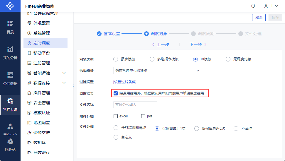

4.4 调度结果
注1:若「定时调度>基本设置>默认用户组」为空,则「调度结果」这个功能置灰不可用。
注2:若勾选了「除通用结果外,根据默认用户组内的用户单独生成结果」设置项,但是用户没有 BI 模板使用到的表权限,那么用户预览模板时会失败。
若勾选了「除通用结果外,根据默认用户组内的用户单独生成结果」设置项,那么会为「默认用户组」里面的所有成员生成独立的结果。
勾选该按钮后,可根据设置的 行列权限 给不同用户发送不同数据结果。

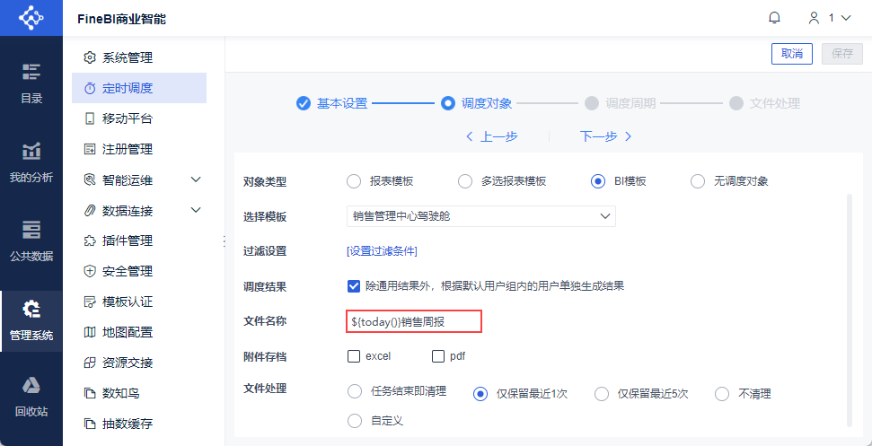

4.5 文件名称
生成结果文件的名称,包括了结果报表、附件(excel、word、pdf),支持公式输入,比如${now()}
如果不填写的话生成的结果报表和附件名称就使用模板名称(去后缀)。
4.6 附件存档
可选择生成的附件类型,包括:excel和pdf
若勾选附件存档后的选项,定时调度任务结束后,会生成不同格式的附件。
附件内容为所选择的模板内容,保存在%BI_HOME%\webapps\webroot\WEB-INF\schedule文件夹下。如下图所示:

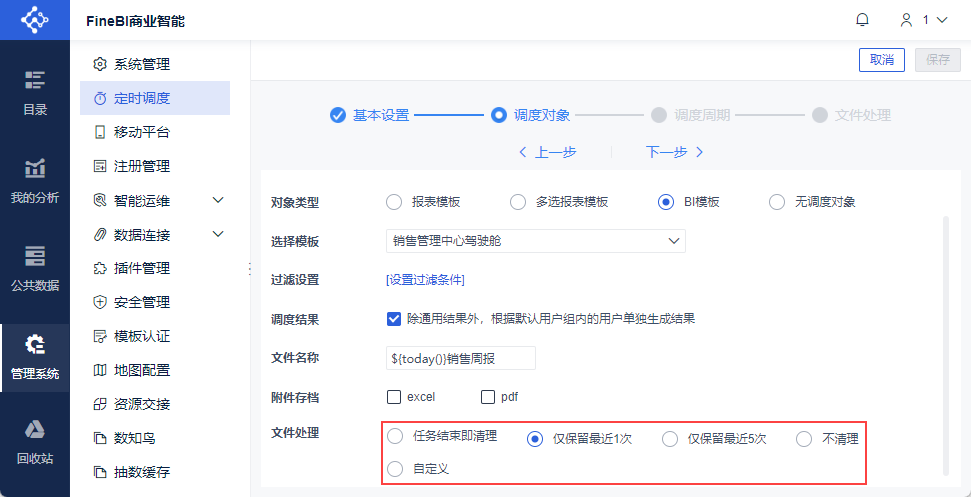

4.7 文件处理
可配置文件处理的逻辑,默认选中「仅保留最近1次」。
若选择「任务结束即清理」,任务结束后会将 所有结果文件 都清理掉(包括 cpr 和附件)。
所以当所设置的定时调度任务需要使用定时调度附件时,例如在 文件处理 步骤中勾选「使用附件」的「邮件通知、FTP上传附件、自定义附件处理」等,会出现结果文件被清理,无法找到的问题。同时访问「定时结果链接」时也会报错:非常抱歉,您无法查看该页面,Index: 0, Size: 0,如需访问请联系管理员
注:当生成的结果报表超过 10 个时,在点击下一步时会弹出提示信息:「预计产生N套结果文件,可能导致计算量过大,是否继续」,如果点击继续,则跳到下一步调度周期的设置。

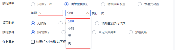

2)简单重复执行
可按分钟、小时、天、周设置执行间隔的时间段。

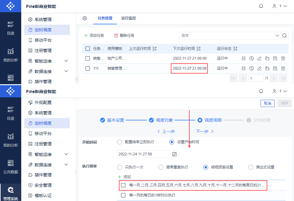

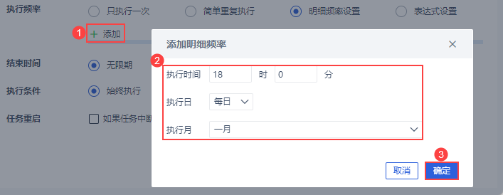

3)明细频率设置
按月、日、时、分的格式设置执行频率。可自由组合。
注1:设置明细频率后,无需勾选该频率前面的方框,所有的频率都会生效。
注2:明细频率下方的删除按钮默认不显示。仅当勾选了一条/多条明细频率之后,方出现删除按钮。
注3:若一个调度任务设置了多条明细频率,任务管理页面显示的下次运行时间。会根据第一条明细来显示,但真正的执行时间仍为所有的明细值。如下图所示:
若不触发所设置的明细频率,弹窗提示:以下执行频率无法触发,请检查频率设置,并确保和任务开始时间、结束时间无冲突。如下图所示:

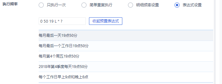

4)表达式设置
通过表达式的形式设置执行频率。
表达式设定的文本框可自己手动填写 cronExpression,也可通过点击旁边的表达式设置按钮来直接选择相应的表达式。
点击「预置表达式」按钮时,展开预置表达式窗口,点击其中的文字说明,则其上的文本框显示并保存相应的 cronExpression。
详细内容参见文档:表达式设定
若表达式设置的执行频率任务执行中无法触发,弹窗提示「格式错误」。

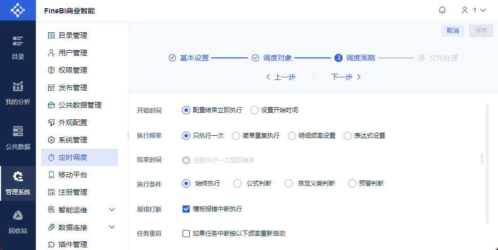

5.5 报错打断
「模板报错中断执行」,是为了防止仪表板存在问题时,定时调度将错误的数据传递给业务用户。
该功能默认不勾选,如勾选「模板报错中断执行」,定时调度执行时,如检测到FineBI仪表板存在任意组件报错,则打断此次定时调度执行。例如
  • 系统压力过大,查询报错
  • 数据库返回报错
  • 数据集不活跃
  • 数据集从未更新
  • 数据集报错数据被删除
  • 明细表不支持N:N
注:以下情况不会导致定时调度中断执行
  • 仪表板组件被删除
  • 仪表板中图片显示异常
  • 仪表板web组件内容无法访问
  • 仪表板过滤组件标红

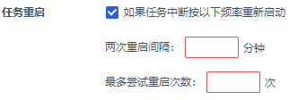

5.6 任务重启
任务重启设定是一项防范措施,用于定时任务执行可能中断(例如网络原因导致邮件发送失败,不满足执行条件中断等)时的自动重启。
如果定时任务执行中断且设定了自动重启,那么该定时任务就会按照自动重启项的设定重新执行直至成功或者达到所设定重启次数的最大值,任务重启设定默认不启用。
定时任务执行重启遵循以下规则:
  • 如果「快照生成」失败,那么对应的附件发送不会执行。
  • 重启策略适用于「条件判断、快照生成、附件发送」三个方面的判断,逐一进行判断,如果不成功则进行确定是否采用了重启策略。
  • 重启时遵循任务最小化原则:如果快照生成正常、附件发送有问题,那么只需要重新发送附件,并且只需要重新发送之前发送失败的项目(邮件、FTP、自定义附件处理,哪个失败发送哪个即可)。

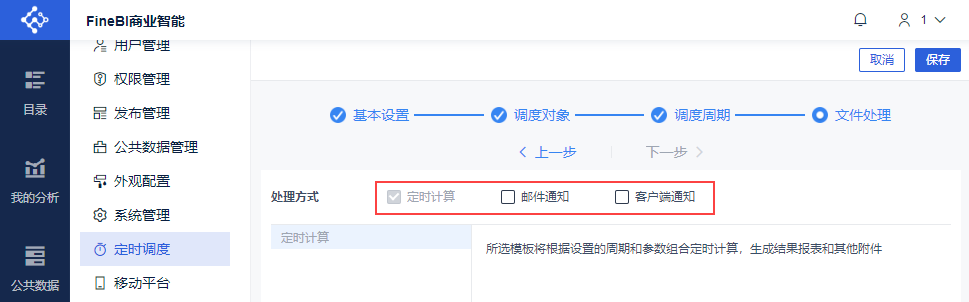

6. 文件处理编辑
「文件处理」界面,支持多种处理方式,如下图所示:
注1:调度对象为无调度对象时,仅支持平台通知、邮件通知、短信通知、客户端通知四种处理方式。
注2:调度对象为多选报表模板时,仅支持邮件通知处理方式。
