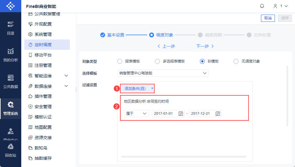

4.3 过滤设置
支持对所选择的仪表板添加过滤条件,比如对所选择的「销售管理中心驾驶舱」添加过滤条件属于 2017 年的数据,如下图所示:
注1:过滤设置,是对「公共数据」下的表进行过滤,无法对「我的分析」下的表进行过滤,如果选择分析主题中的表,过滤功能将不生效。
注2:设置定时调度的账号需要有表的授权权限,才能在「过滤设置」对表内的字段进行过滤。
注3:若文件处理方式选择「客户端通知」,过滤设置仅对定时结果链接生效,对自定义链接不生效。
注4:过滤条件只是对展示结果做最后过滤,不会对预警条件生效,就是先预警后过滤。
