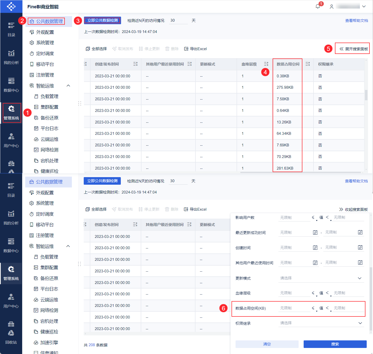

    • 新增表的更新先检查数据量,如果数据量远超已有基础表数据量时,建议提前确认磁盘剩余空间是否充足,数据量对应生成的文件大小见本文 「4. 性能标准>4.3 数据量对应生成的文件大小」。
    • 手动触发更新时,对于数据量大的表,先在更新信息处或通过其他方式确认表的占用空间;定时更新的量一般相对固定,不易导致磁盘占用异常增长,日常保持监控增量即可。

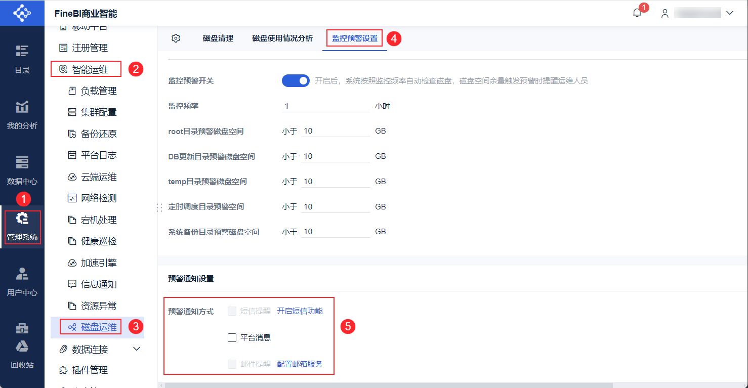

    • 开启BI自带的磁盘监控预警提醒,并定期通过「公共数据管理」功能对无用表进行清理。
    • 抽数目录隔离。将工程目录和抽取目录设置在两个不同磁盘目录(本地磁盘,非外挂磁盘),这样即便抽数目录满了也不易使工程宕机。修改数据存放路径可参考文档:数据存放路径
