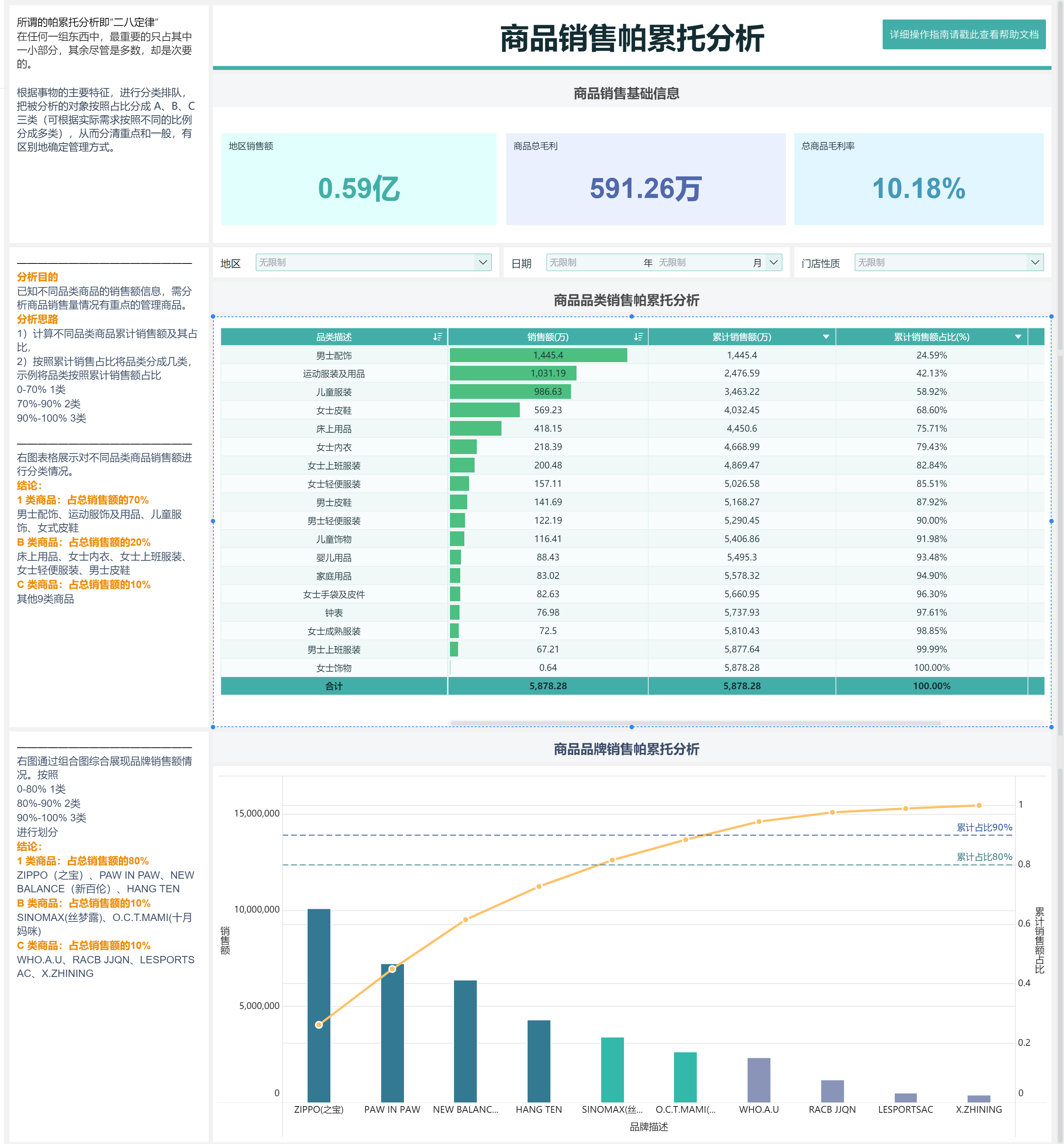

在「商场销售帕累托分析」的组合图组件「商品销售帕累托图」中,可以查看各品牌商品销售额及对应的销售额累计占比。根据 ABC 分析法,将品牌商品按销售量降序排列,依次分成销售额占比为 80% ,10%,10% 对应 A 类, B 类, C 类三类品牌,用不同颜色的柱形图展示出来,如下图所示:

制作完的帕累托图效果如下图所示:
同时可以设置动态帕累托图,增加过滤组件和其他需要的组件类型。以本文 1.1.2 节效果图右上角指标卡为例。

4. 结论分析编辑
创建仪表板得出以下结论:
| 品牌名称 | 商品数量占比 | 商品销售额占比 | |
| A 类商品 | ZIPPO(之宝)、PAW IN PAW、NEW BALANCE(新百伦)、HANG TEN | 40% | 80% |
| B 类商品 | SINOMAX(丝梦露)、O.C.T.MAMI(十月妈咪) | 20% | 10% |
| C 类商品 | WHO.A.U、RACB JJQN、LESPORTSAC、X.ZHINING | 40% | 10% |
