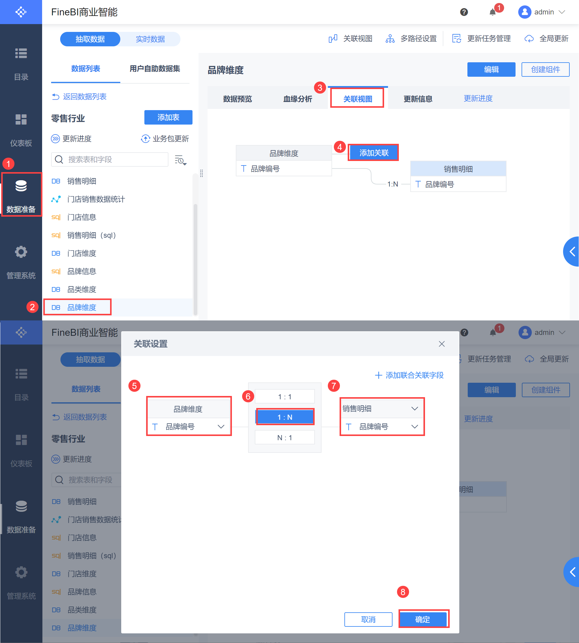

3.1 添加表间关联
进入「数据准备」,选择「零售行业」业务包,对「品牌维度表」和「销售明细表」建立 1:N 关联,选择「销售明细」关联字段为「品牌编号」,选择「 1:N 」,步骤详情请参见:关联视图(单表),如下图所示:
添加表间关联之后效果如下图所示:
