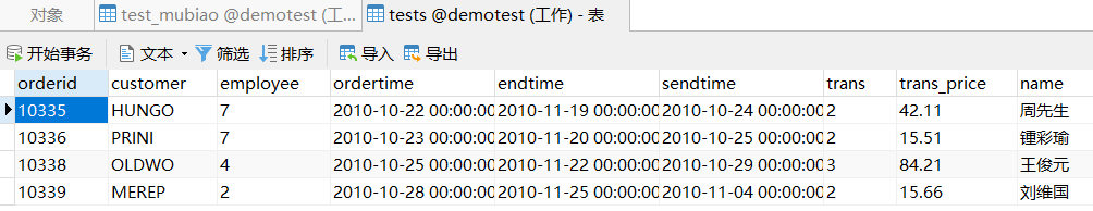

来源表 tests 数据如下图所示:

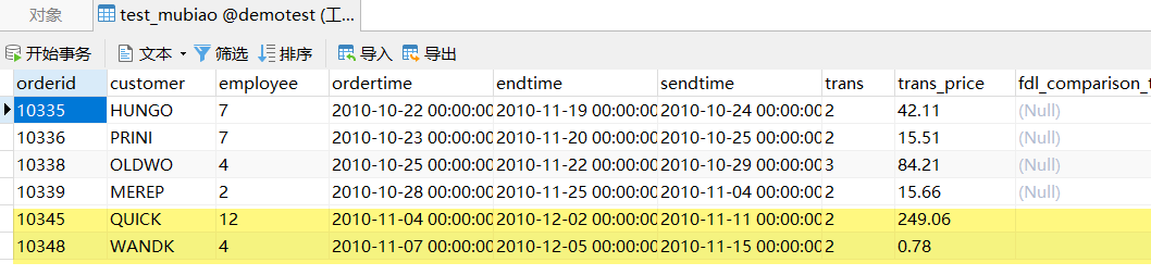

目标表数据如下图所示:
来源表中删除了 orderid 为10345、10348 的数据,希望目标表中这两条数据也删除。
注:因为是逻辑删除,目标表中需要准备一列作为标记列,本文目标表中作为标记列的列名为:fdl_comparison_type

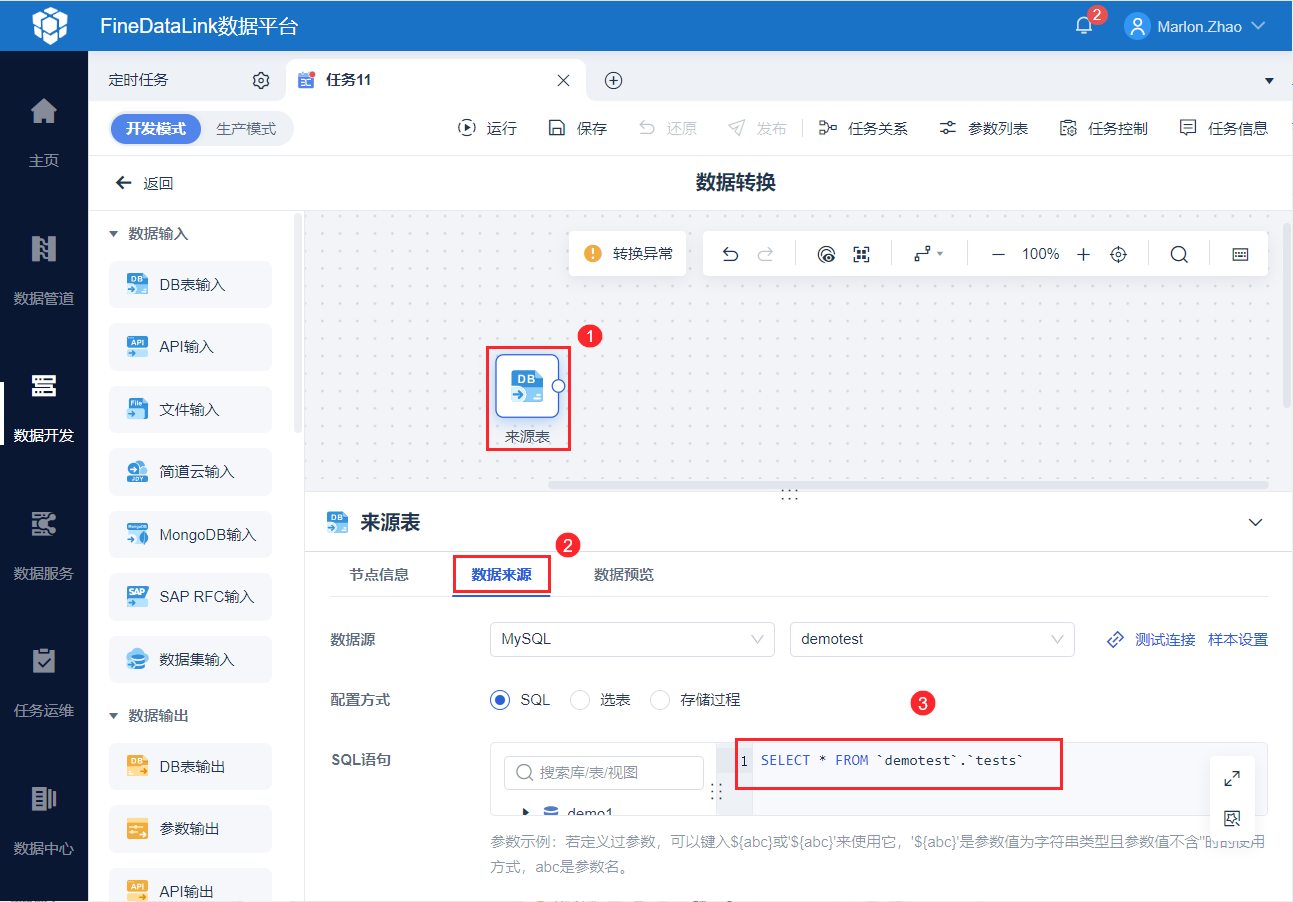

3.2 设置输入算子
对来源表和目标表进行设置,本文示例用的是「DB 表输入」算子。如下图所示:

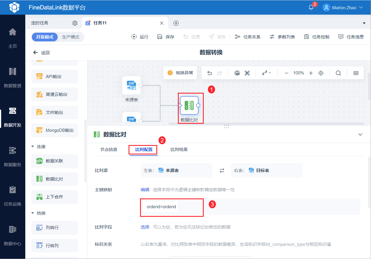

3.3 设置数据比对算子
1)添加一个「数据比对」算子,并与两个输入算子相连。
2)「逻辑主键」用于在两张表中识别同一条数据,即通过「逻辑主键」将来源表和目标表的数据对应起来,本文示例「逻辑主键」选择 orderid 。由于本示例只需标记删除数据,所以「比对字段」可以不设置。如下图所示:
注1:若某个字段没有被选择到「比对字段」中,能识别出该字段的增加和删除,但这个字段若存在更新,将不能被识别。
注2:「数据比对」使用详情请参见:数据比对

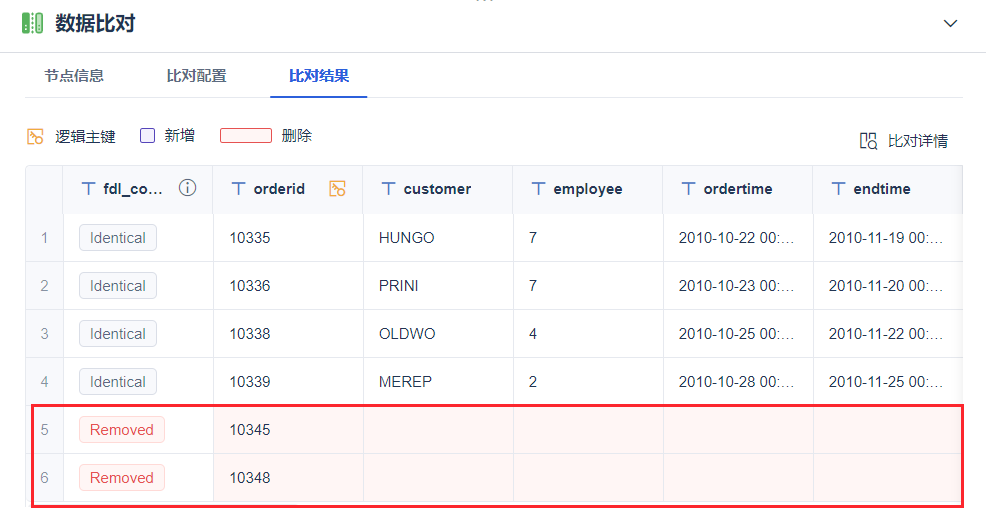

点击「比对结果」,可看到被删除的数据已被标记。如下图所示:

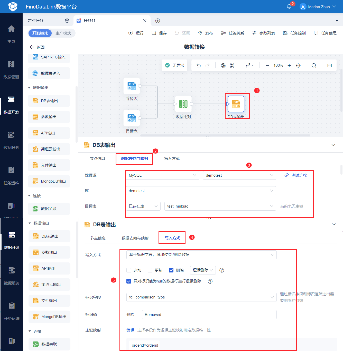

3.4 设置 DB 表输出算子
1)添加一个「DB 表输出」算子,并用连线将他与「数据比对」算子相连。
2)数据输出到目标表中:
  • 写入方式选择「插入/更新/删除数据」,只勾选删除按钮,写入方式选择「逻辑删除」
  • 标识字段选择 fdl_comparison_type ,fdl_comparison_type 是默认生成的标记列。
  • 标识值为 Removed ,「标识值」需要与「数据比对」算子中的「标识关系」值一一对应。
  • 逻辑主键设置为 orderid ,与「数据比对」算子的逻辑主键相同即可。
如下图所示:

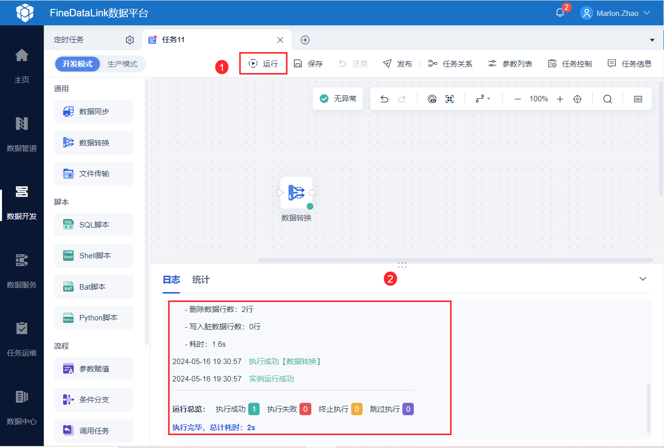

3.5 运行任务

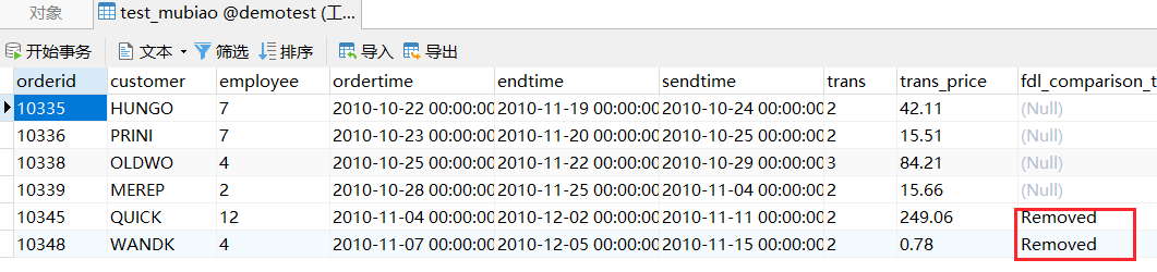

点击右上角运行,日志出现执行成功信息表示任务成功运行。如下图所示:

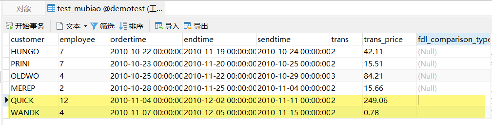

可看到目标表中删除数据已被标记。如下图所示:
