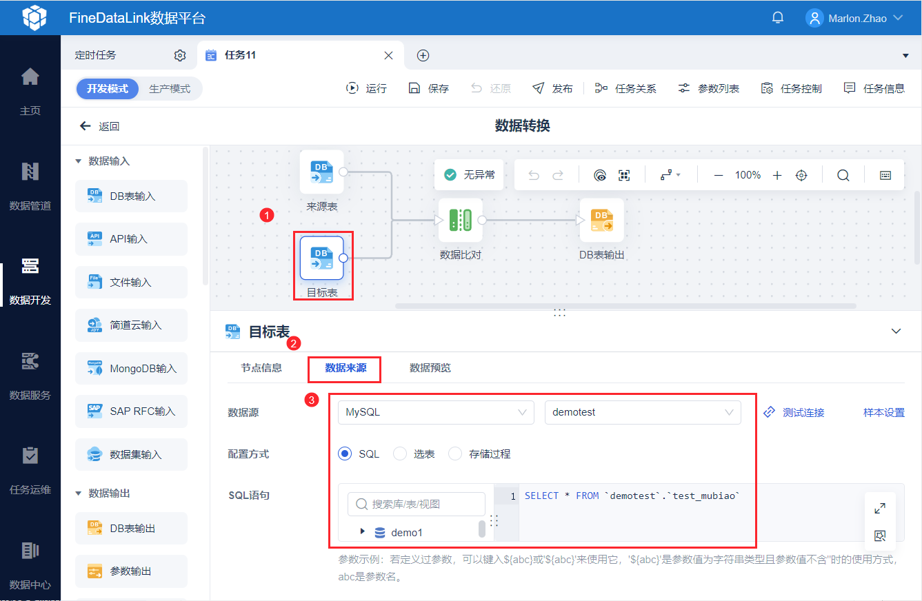

3.2 设置输入算子
本文示例用的是「DB 表输入」算子,拖入两个算子,并分别重命名为来源表和目标表,先对来源表进行设置。如下图所示:
后对目标表进行设置,如下图所示:
