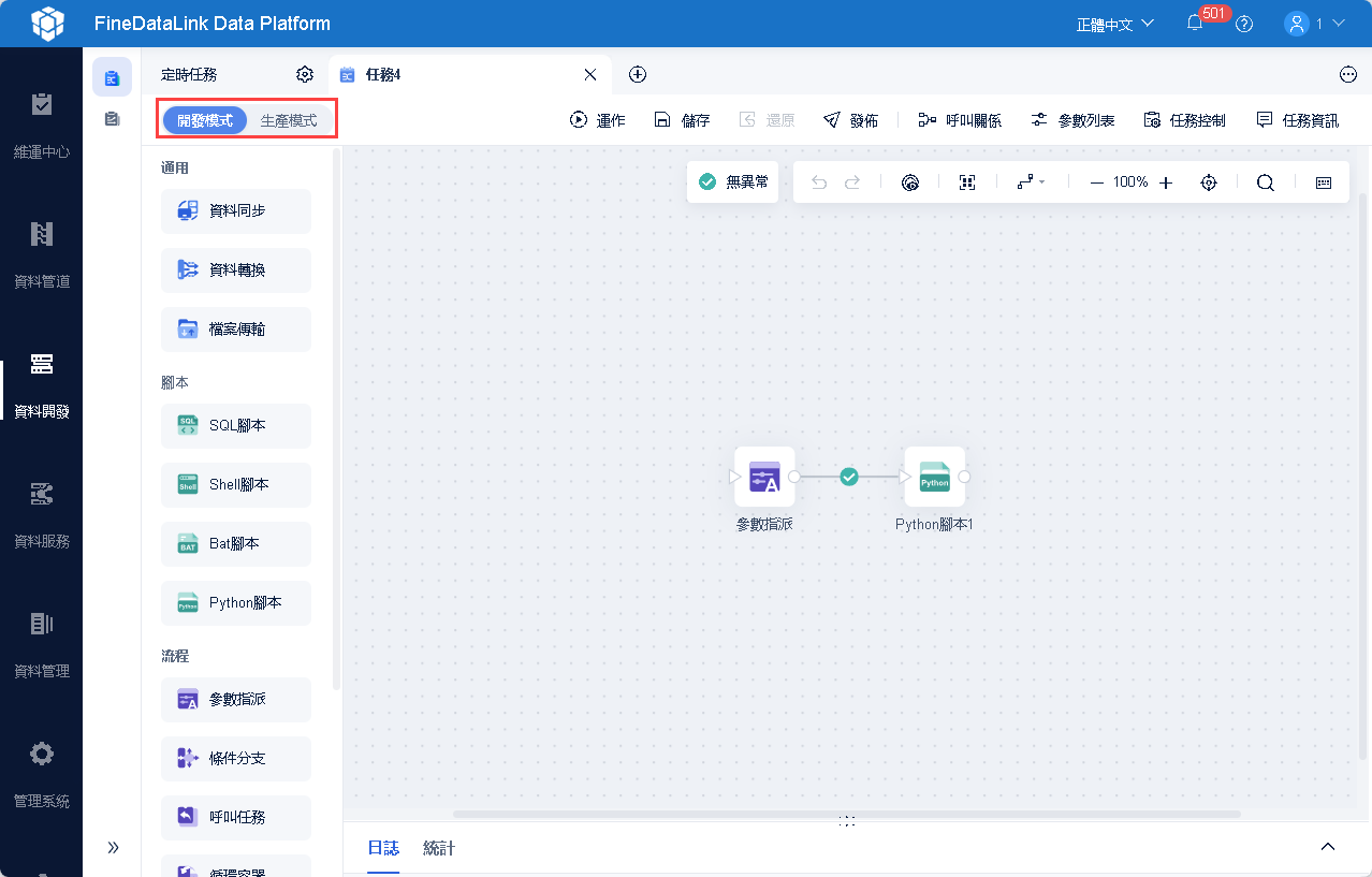

3.1 生產模式、開發模式
定時任務支援開發模式和生產模式,實現程式碼的隔離。如下圖所示:
詳情請參見:開發模式與生產模式
開發模式:
開發模式相當於任務的測試環境,使用者可進行任務的設計編輯;所有的修改都不會影響生產模式的任務;開發模式的任務,可發佈到生產模式。
生產模式:
生產模式相當於任務的穩定版本,僅支援任務查看,可基於該版本編輯調度實現任務的排程管理;生產模式的任務,可由開發模式的任務發佈得到;可前往維運中心的 任務管理 篩選已發佈和待發布任務。

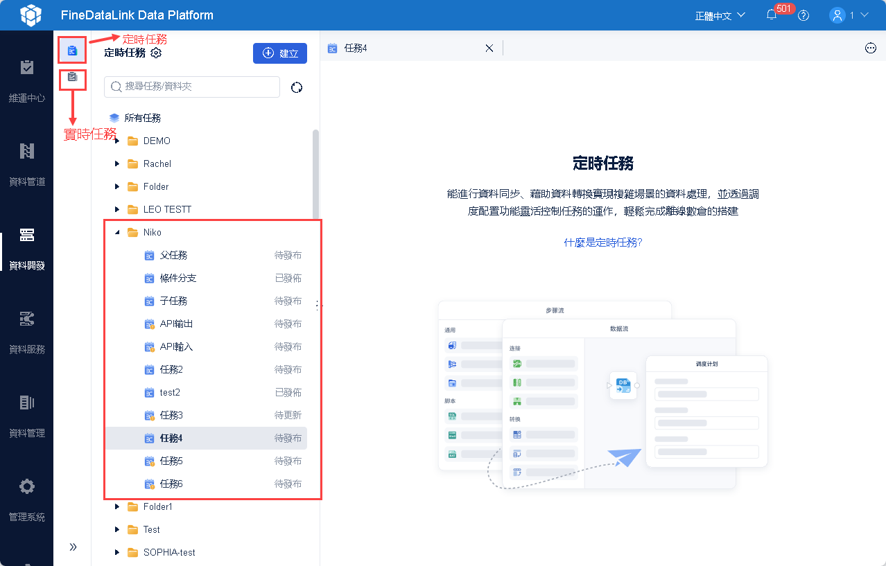

3.2 資料夾
一個資料夾可包含多個定時任務OR實時任務。如下圖所示:
3.3 定時任務&實時任務
資料開發模組中支援開發兩種類型的任務:
1)定時任務
定時任務來源端和目標端支援三十多種資料源類型,詳情請參見:資料開發支援的資料源類型
定時任務中,支援在視覺化介面使用各個節點和算子進行資料的抽取、轉換和裝載,並可以透過排程管理功能自動運作定時任務,幫助您輕鬆構建離線數倉,保證資料生產的高效穩定。
2)實時任務
實時任務能夠實時地把資料從 A 點投遞到 B 點。在投遞的程式中可能新增資料清理的工作,例如實時數倉中的資料解析等。最終結果可供後續業務使用,以提高資料利用率和時效性,滿足業務需求。
詳情請參見:實時任務概述

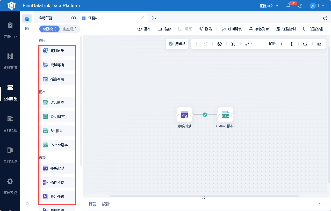

3.6 步驟流
步驟是由一個個節點組成。
定位功能界限
步驟流也叫工作流,工作流是對步驟進行編排,每個步驟都是相對獨立的,只有執行的先後順序差別,不會存在資料行的流動
步驟都要是閉環的,每一個步驟都是閉環:
步驟中涉及到的名稱解譯如下表所示:
分類節點類型定位功能說明起始版本
通用資料同步基礎
快速完成資料同步(輸入、匯出),不支援在資料同步程式中做資料轉換
支援多種類型的取數方式:API 取數、SQL 取數、檔案取數等。由於無程式中的資料處理,所以不需要記憶體計算,適用於:
  • 資料表的快速同步
  • 取數時即可完成計算,程式中不需要計算、轉換的場景
  • 目標庫計算能力較強的場景\資料量非常大的場景,同步到目標資料庫,再使用SQL做進一步的開發
1.0

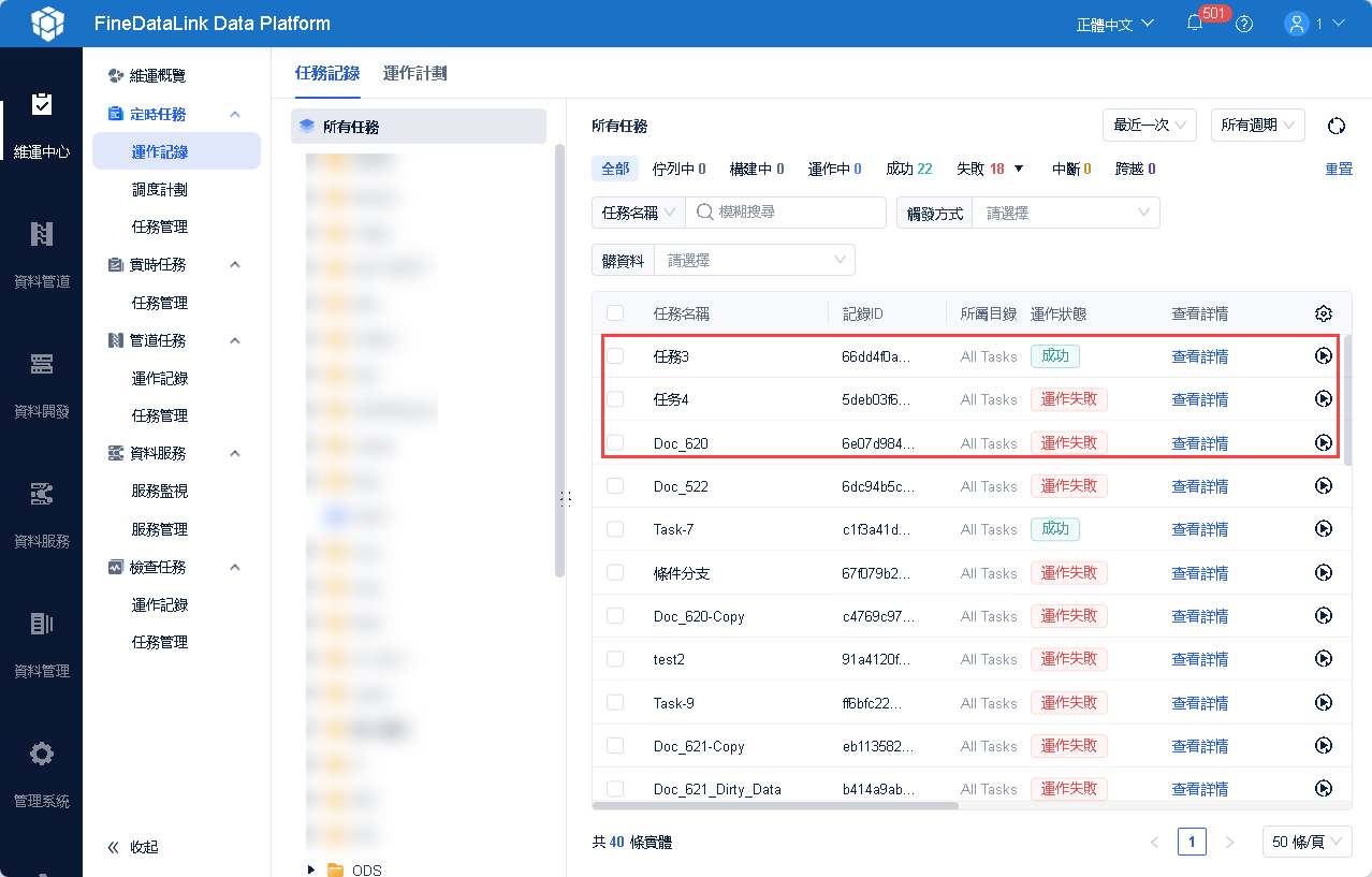

3.7 任務實體
定時任務每運作一次,會生成一個實體,生成的實體可在 定時任務維運-運作記錄 中查看。

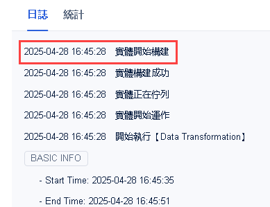

3.8 實體開始構建時間
任務運作時,日誌中會匯出「實體開始構建時間」。如下圖所示:
定時任務若設定了 執行頻率 ,調度的時間可能會略早於「實體開始構建時間」。例如設定每天 11:00:00 執行任務,「實體開始構建時間」可能是 11:00:02 。
定時任務日誌說明請參見:定時任務運作日誌介紹

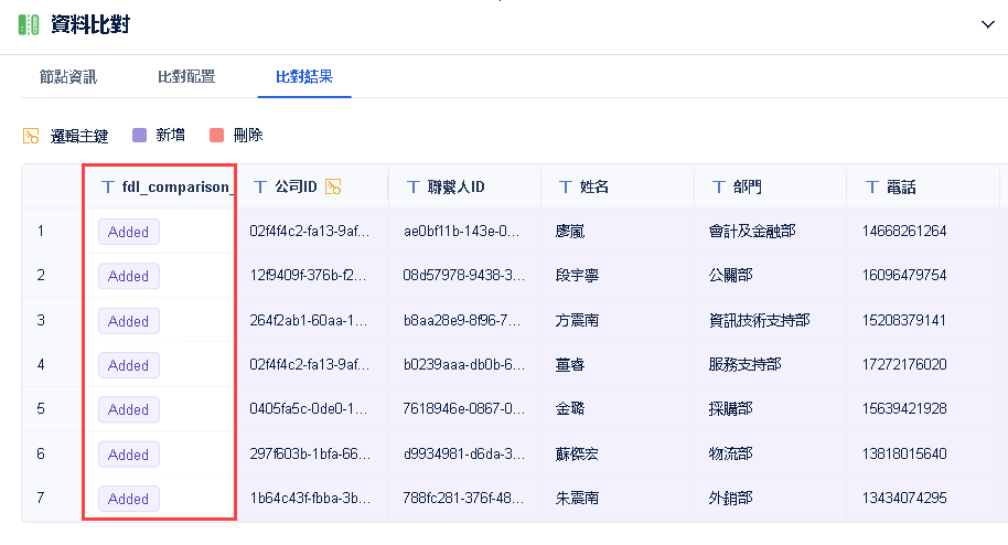

3.11 標識值、標識欄位
標識欄位標記了資料的新增、修改、刪除。
標識值為標識欄位的值,不同值代表資料的不同變化。
資料匯出時,根據標識欄位和標識值,實現資料的增刪改。
1)場景一:標識欄位和標識值由資料比對算子生成
「資料比對+DB表匯出/簡道雲匯出」實現資料的增刪改時,一般使用 fdl_comparison_type(資料比對算子自動新增的欄位)作為標識欄位,該欄位預設值為Identical(相同)、Changed(更新)、Added(新增)、Removed(刪除),這些預設值為標識值
如下圖所示:

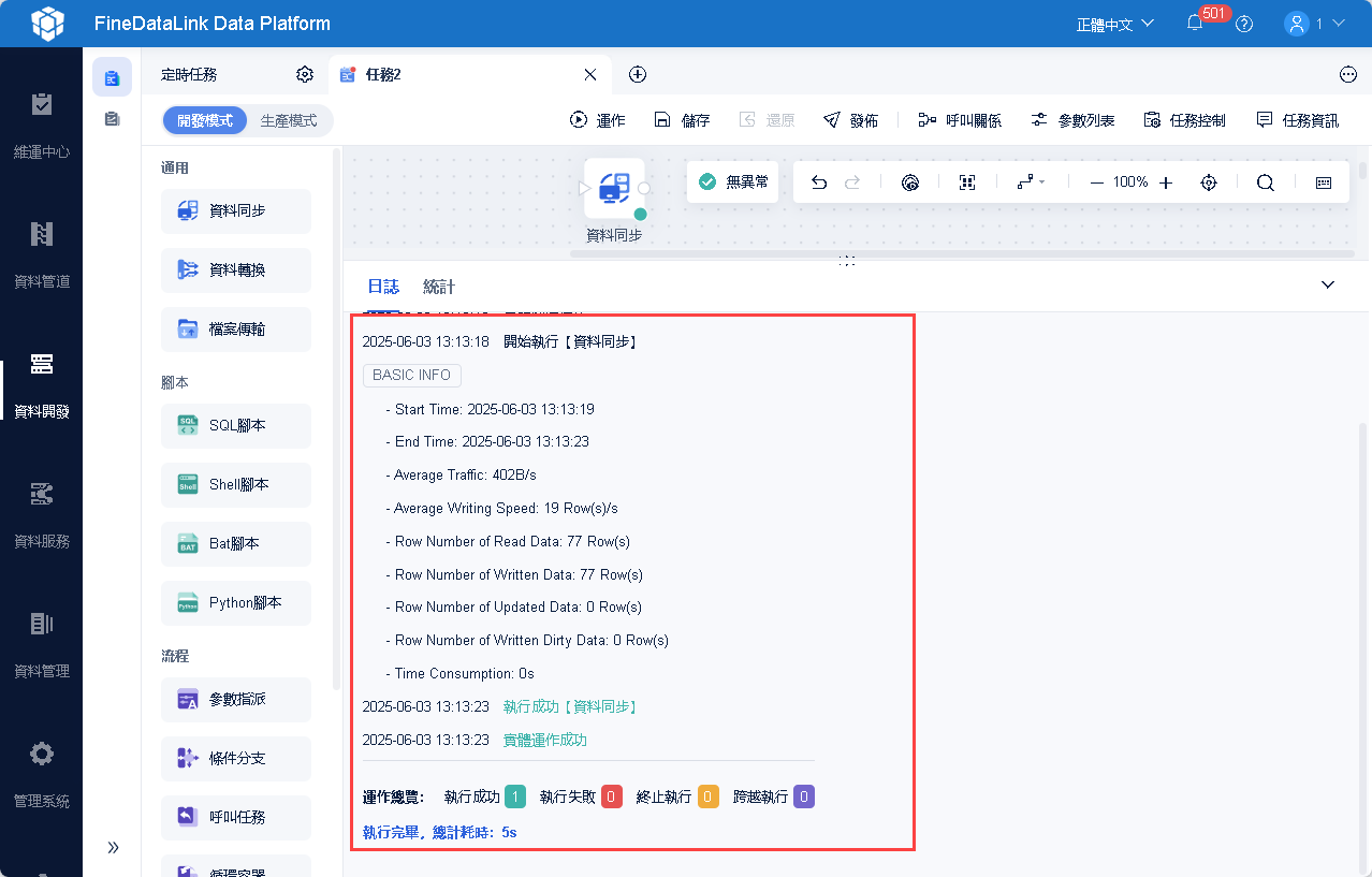

3.13 運作日誌、運作記錄
3.13.1 定時任務
1)運作日誌
定時任務運作後,可在日誌Tab 下看到運作日誌,使用者可根據日誌查看是否運作成功、具體出錯原因。如下圖所示:
日誌的詳細程度可在 日誌等級設定功能 中設定。
2)運作記錄
可在 定時任務維運-運作記錄 中查看任務的運作情況,例如:運作狀態、任務耗時、觸發方式等。

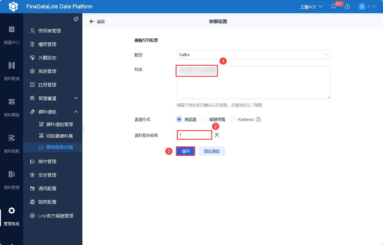

4.1 傳輸佇列
在進行實時同步程式中,需要透過「資料管道」暫存來源資料庫中的資料,便於目標資料庫寫入資料,實現實時資料同步。
因此在設定資料管道任務前需要首先配置好暫存資料的中間軟體。FineDataLink 使用 Kafka 作為資料同步的中間軟體,暫存傳輸資料。

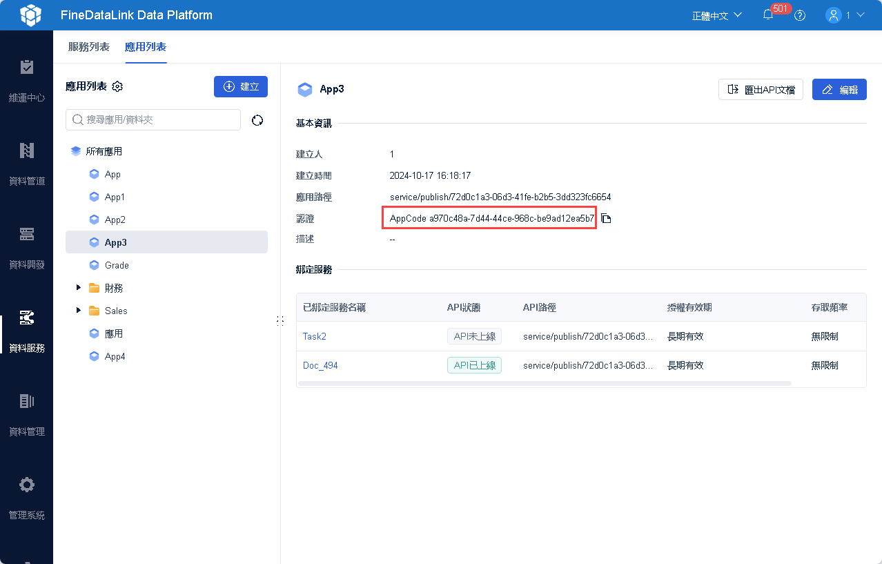

5.1 APPCode
FineDataLink 特有的 API 鑑權認證方式。APPCode可視為長期有效的一種Token。若設定後對指定應用 API 生效。
在存取API時,需要在請求頭中指定Authorization請求頭的值:APPCode + 空格 + APPCode值。
詳情參見:進行認證配置

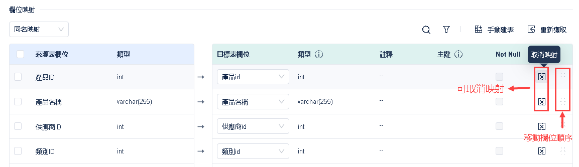

6.2 欄位映射
欄位映射就是建立「來源端-目標端」的欄位對應關係詳情請參見:設定欄位映射
來源表若有多個欄位,可以只將來源表的部分欄位更新到目標表中,不需要更新到目標表的欄位取消映射即可。
映射方式分為兩種:
  • 同名映射:若來源表欄位與目標表欄位同名,建議選擇同名映射,具體邏輯參考:設定欄位映射
  • 同行映射:若來源表欄位與目標表欄位順序一致,建議選擇同行映射,具體邏輯參考:設定欄位映射

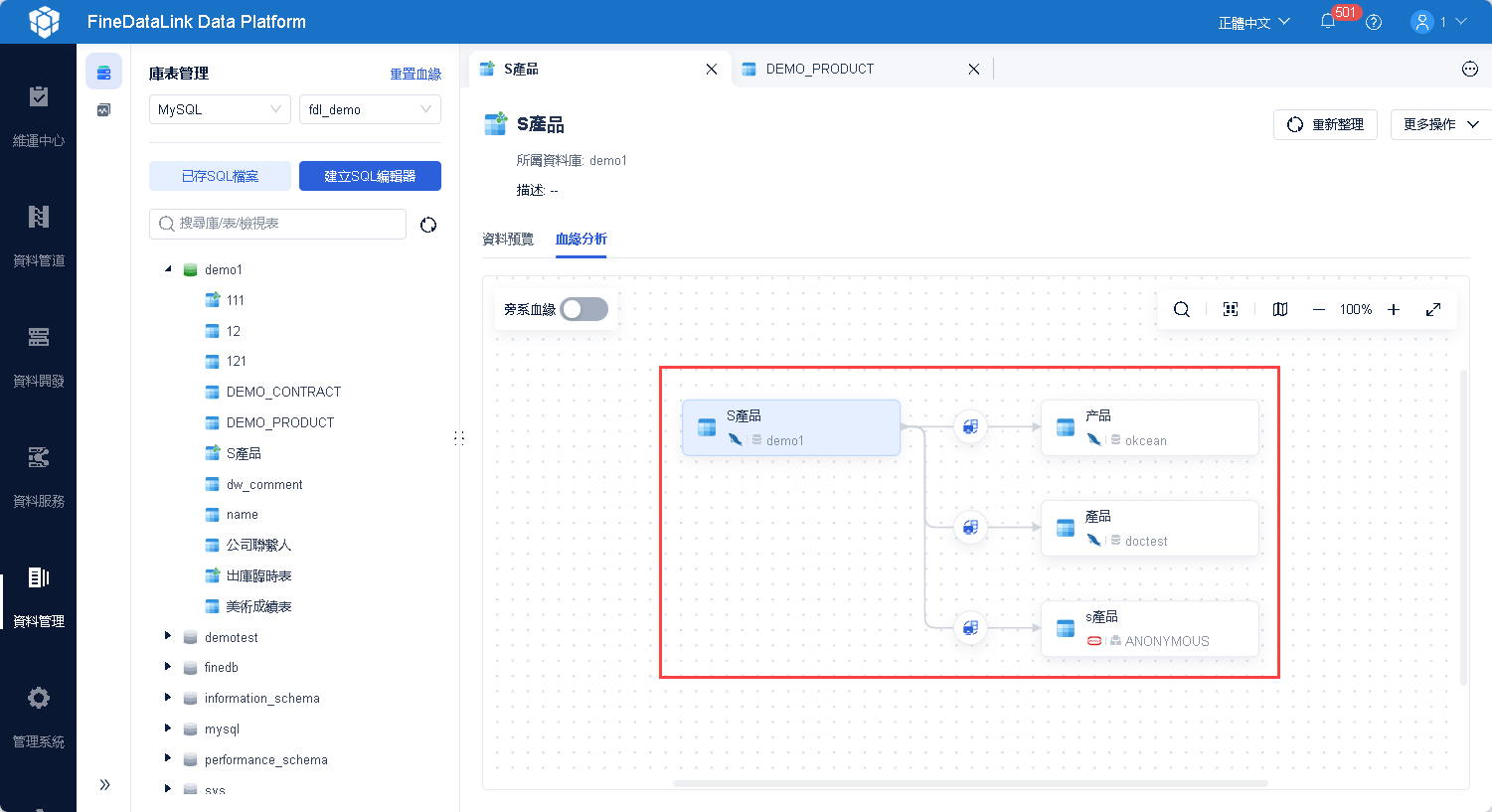

6.4 血緣分析
FDL 支援查看資料開發任務、管道任務、資料服務中,所使用表的血緣關係。如下圖所示:
詳情請參見:血緣分析

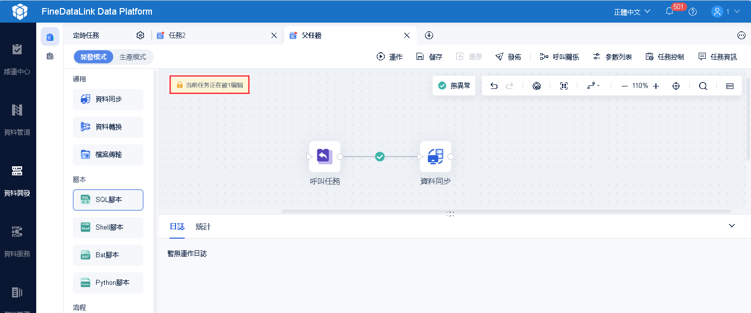

6.8 編輯鎖
FDL 提供任務編輯鎖,定時任務、管道任務、API任務、資料服務應用禁止被多人同時編輯。
使用者編輯某個任務時,其他使用者也開啟該任務,則會提示:當前任務/API/應用正在被XX編輯,其他人無法編輯該任務,只能查看。
詳情請參見:任務禁止被多人同時編輯

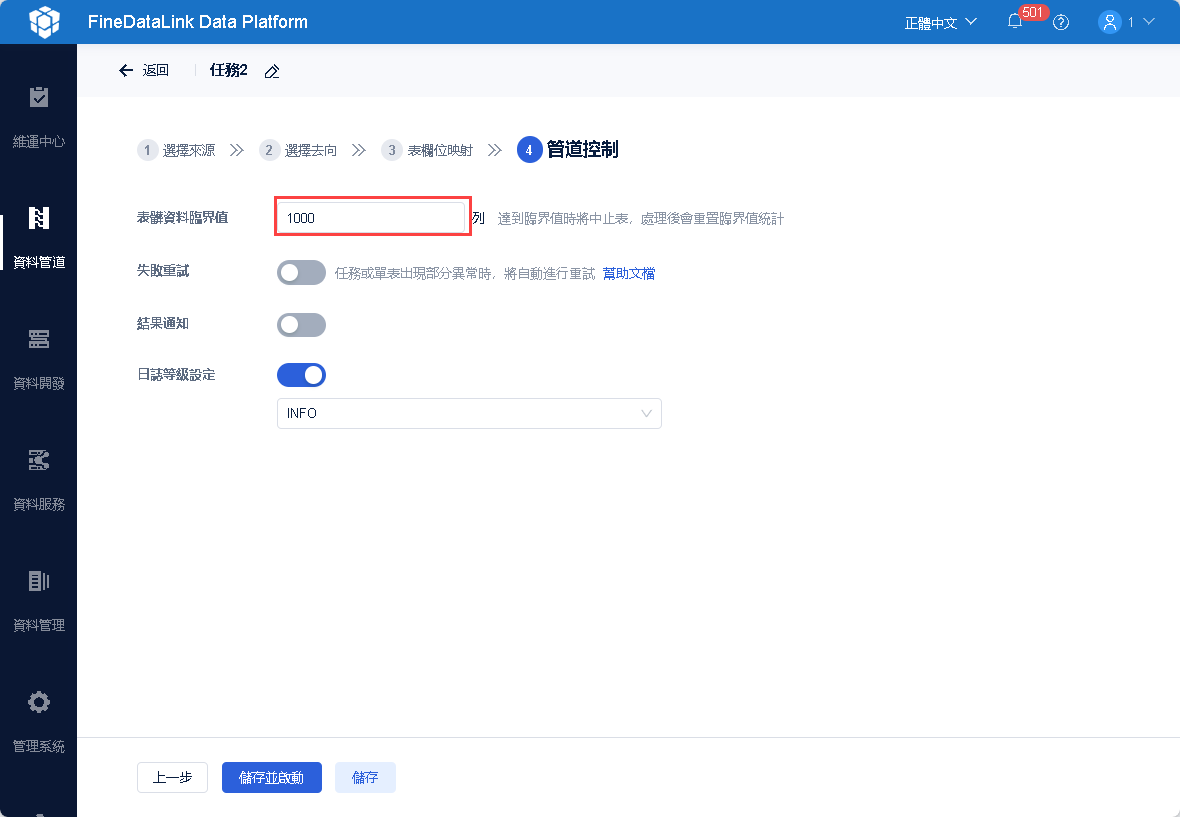

6.10 髒資料容忍、髒資料臨界值
6.10.1 定時任務
使用者可設定「髒資料臨界值」,使任務具備一定故障容許度性。當任務運作時遇到髒資料,達到「髒資料臨界值」前將繼續執行定時任務,達到「髒資料臨界值」後再報錯。
定時任務中該功能說明請參見:髒資料容忍
6.10.2 管道任務
資料同步允許一定的故障容許度,比如欄位類型、長度不匹配、主鍵衝突等等問題,可以設定產生的 髒資料上限,達到上限則自動終止管道任務。
使用者設定髒資料臨界值1000條,當某次任務運作期間髒資料達到1000條後,任務會異常中止;髒資料臨界值的定義是,某個任務自建立至今的整體臨界值。
詳情請參見:配置管道任務-管道控制

7.2 外置庫、內建資料庫
FineDataLink 工程中的平台配置資訊,如管道任務、定時任務、權限控制、系統管理資訊等,均儲存於 FineDB 資料庫。FineDataLink 工程內建了一個 HSQL 資料庫,作為 FineDB 資料庫。
HSQL 資料庫不能多執行緒存取,叢集環境、資料量較大可能會導致 HSQL 資料庫不穩定的情況,適用於本地試用產品功能
FineDataLink 支援啟動外接 FineDB 資料庫。詳情請參見:配置外接資料庫
正式工程必須配置外接資料庫。
