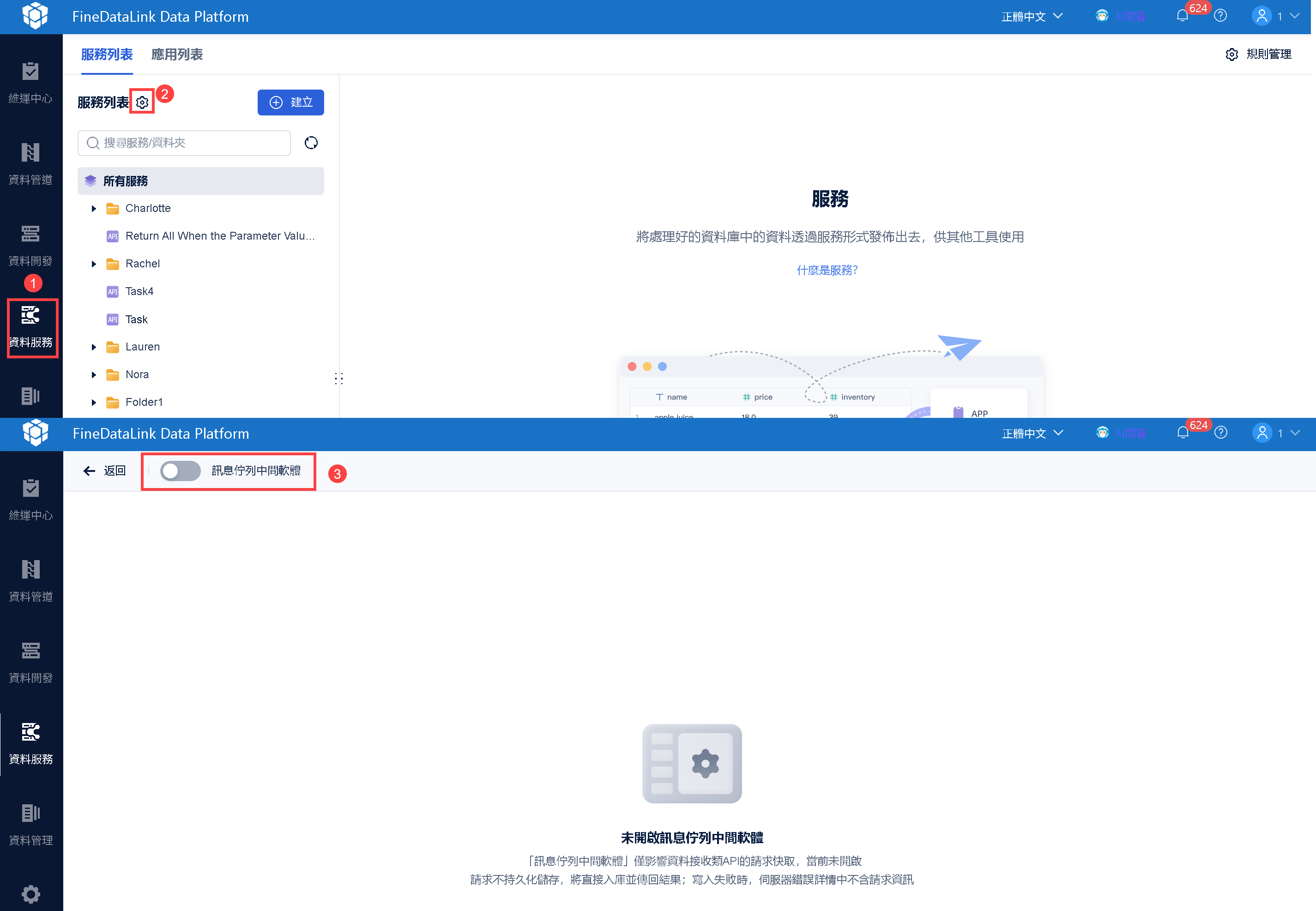

2.1 使用記憶體佇列
資料服務模組中,點選「服務設定」按鈕,關閉「訊息佇列中間軟體」按鈕。如下圖所示:
  • 下載 4.2.11.2 及之後版本的安裝包,新部署的 FDL 工程,該按鈕預設關閉。
  • 若工程之前未配置過傳輸佇列,升級到 4.2.11.2 及之後版本,該按鈕預設關閉。
  • 使用者開啟「訊息佇列中間軟體」按鈕,安裝 Kafka 配置傳輸佇列後,需要重啟 FineDataLink 工程。

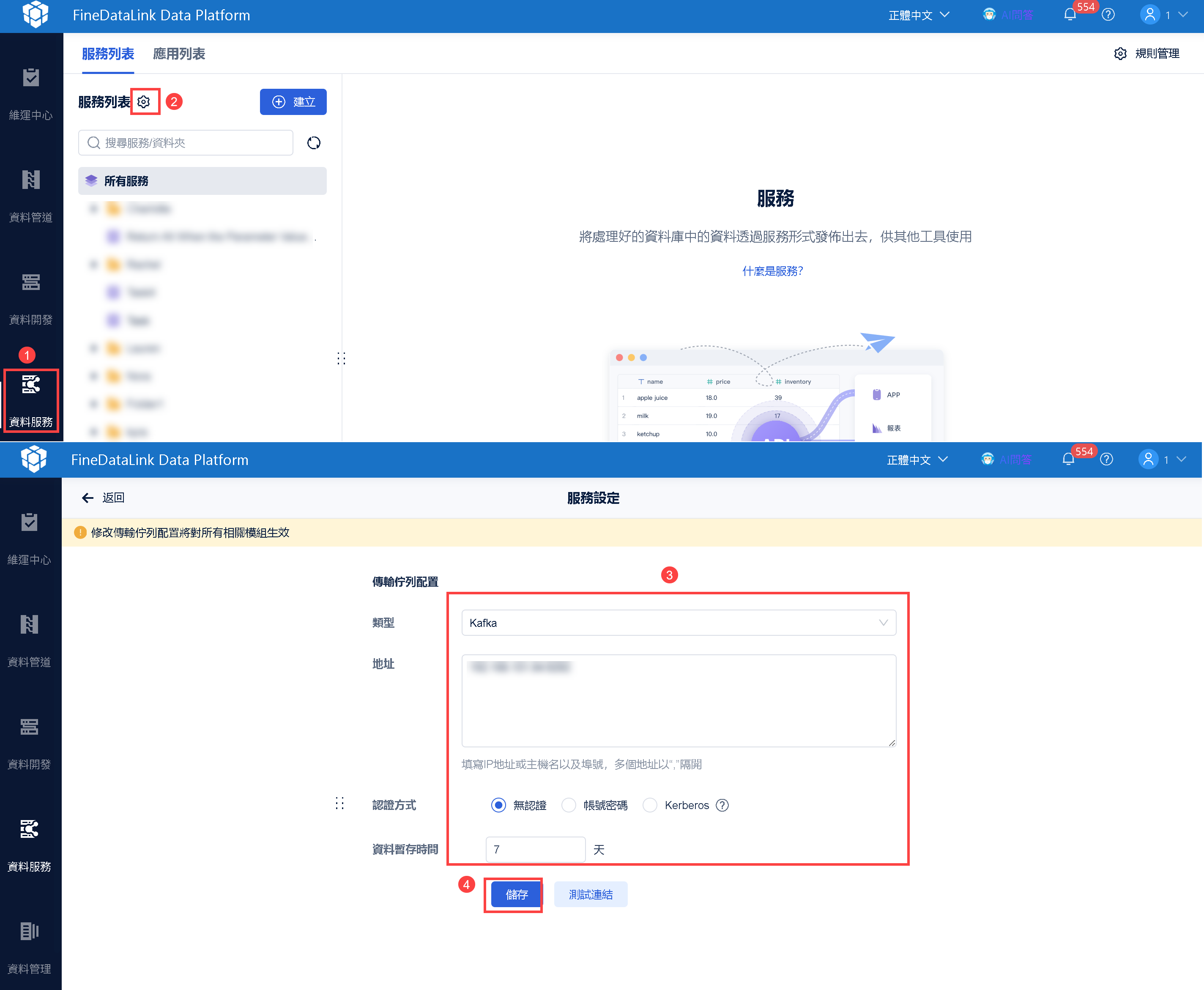

2.2 使用訊息佇列中間軟體
1)需要部署 Kafka。詳情請參見:部署Kafka:ZooKeeper模式、部署Kafka:KRaft模式
2)超管需要配置 傳輸佇列 。如下圖所示:
  • 若工程之前配置過傳輸佇列,升級到 4.2.11.2 及之後版本,該按鈕預設開啟。
  • 若關閉「訊息佇列中間軟體」按鈕,需要重啟 FineDataLink 工程。

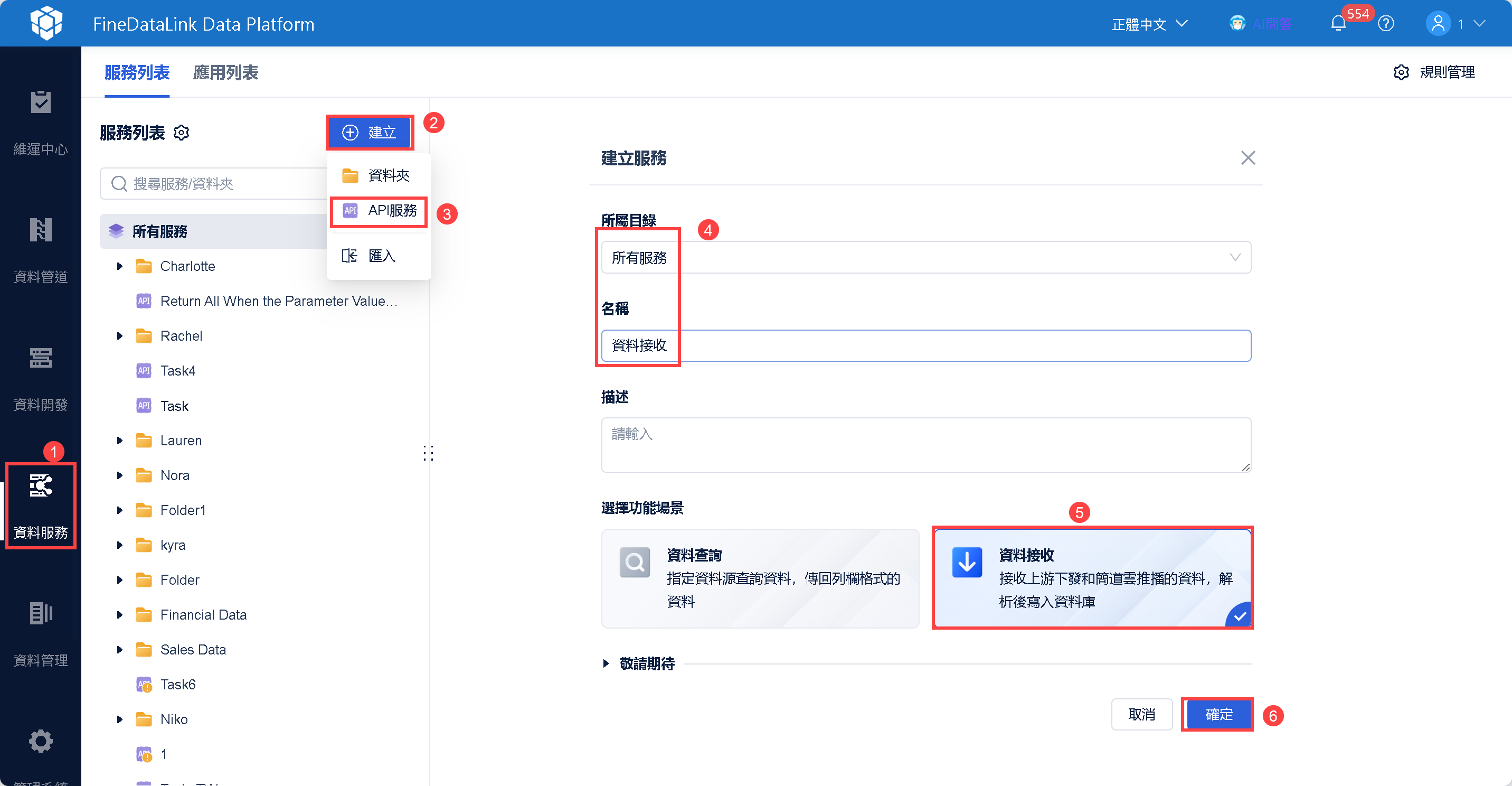

3.1 建立資料接收API

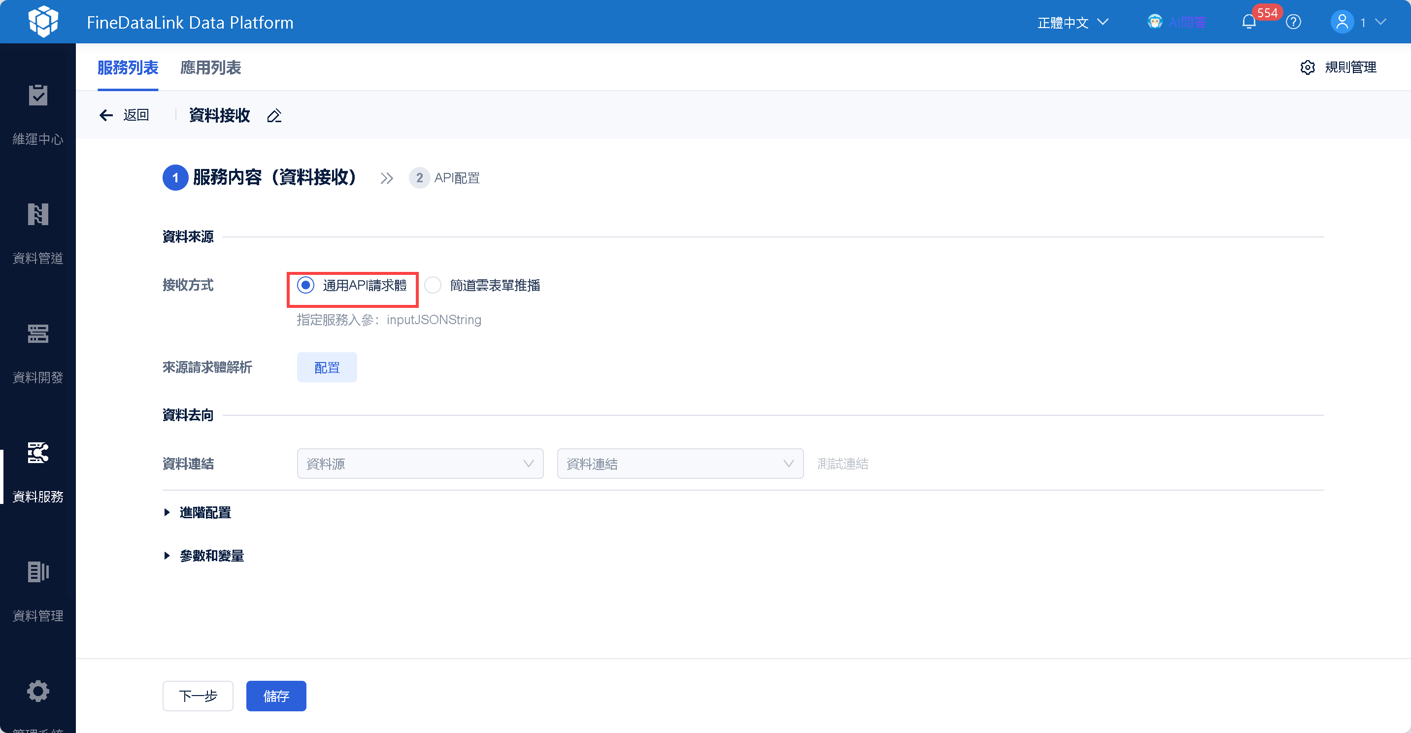

1)進入 FDL 工程,點選「資料服務」,建立一個資料接收 API 。如下圖所示:
2)接收方式預設為「通用API請求體」。如下圖所示:

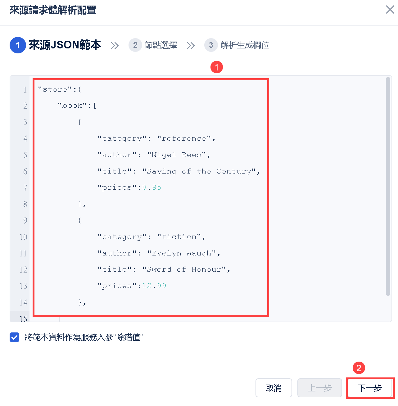

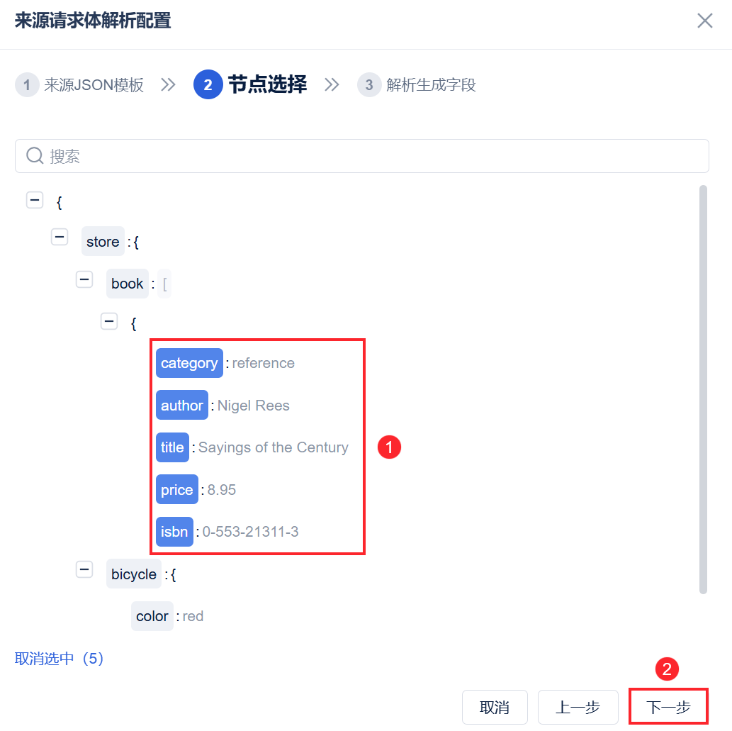

需要將待提交的業務資料轉換為API所需的 JSON 格式參數,後續呼叫該API時,會將這段 JSON 填入 Body 內。
1)點選「來源請求體解析」右側的「配置」按鈕,輸入 JSON 結構的資料。如下圖所示:
勾選「將範本資料作為服務入參除錯值」按鈕效果:將使用者輸入 JSON 格式資料填入服務入參的除錯值。如下圖所示:
2)選擇要解析的節點。如下圖所示:
注:不支援跨路徑解析陣列。
3)可查看解析後的欄位名、欄位路徑,支援刪除欄位。如下圖所示:

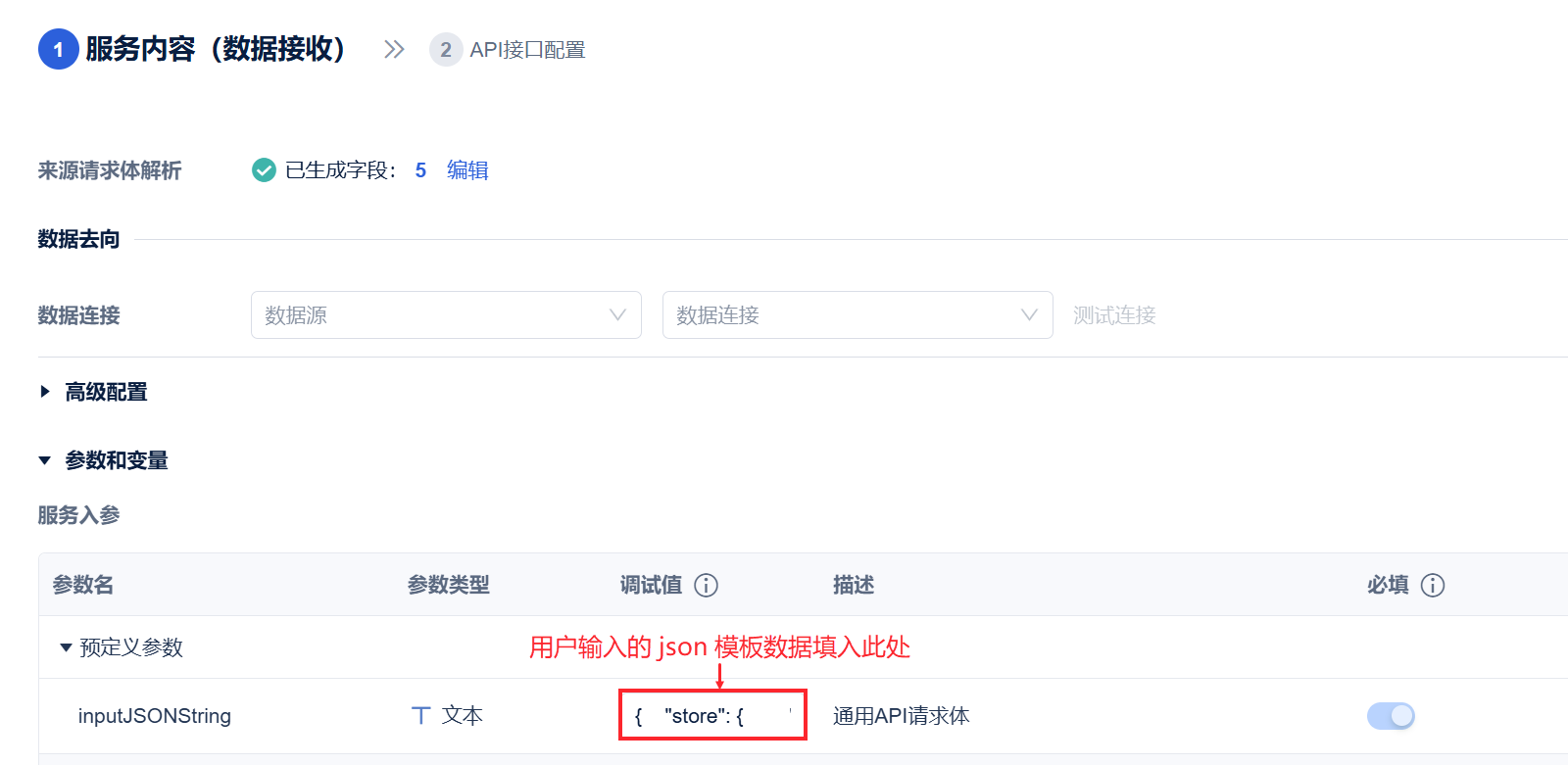

3.2.4 參數和變數
參數和變數
說明
預定義參數
該 API 發佈後,呼叫該 API 時需要填入的 Body 值;若在 3.1 節勾選了「將範本資料作為服務入參除錯值」按鈕,3.1 節輸入 JSON 資料為此處的除錯值

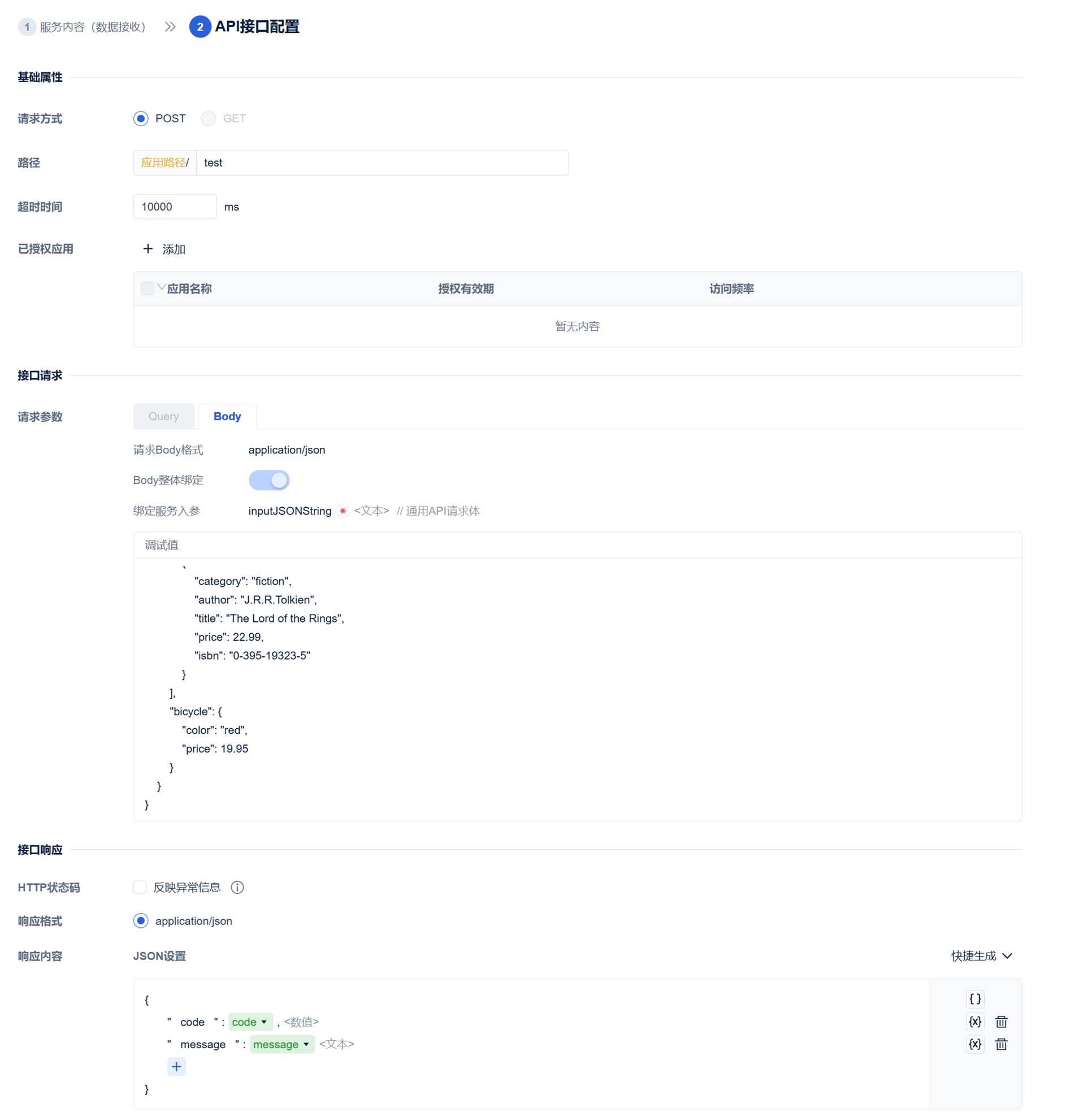

3.3.2 API請求
注:Query 禁用。
設定項
說明
請求 Body 格式
只支援 application/json
Body 整體綁定
預設開啟且禁止關閉
除錯值與「資料服務(資料接收)」步驟中預定義參數的除錯值相同,詳情請參見本文 3.2.4.節內容
3.3.3 API回應
1)展示呼叫 API 後傳回的資料格式(JSON 格式)。

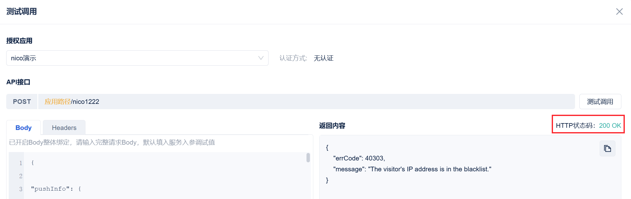

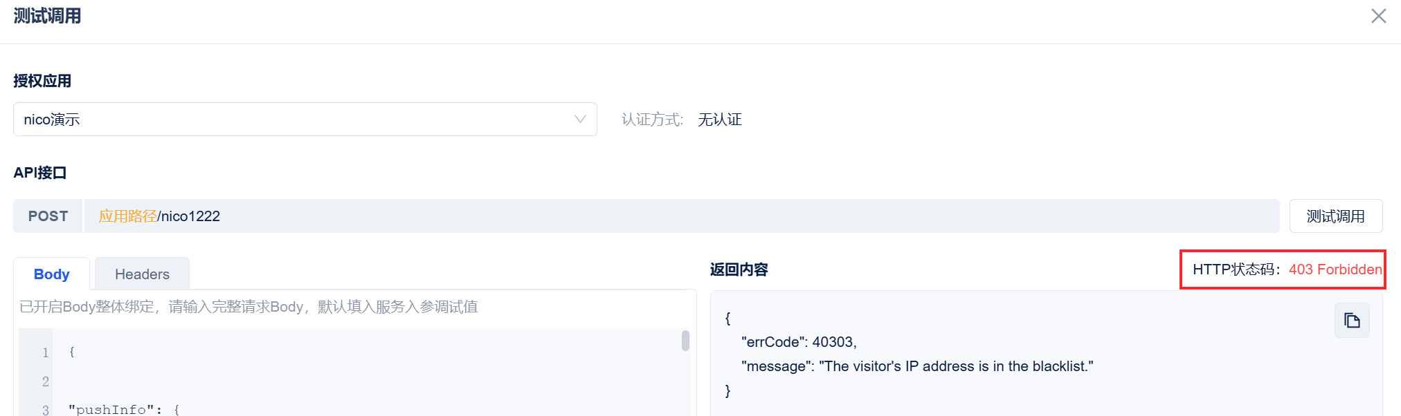

2)反映異常資訊按鈕:
  • 勾選:API異常資訊將反映在 HTTP 狀態碼上。
  • 不勾選:HTTP 狀態碼僅傳回 200 或 404。
3)支援使用者自動調整傳回的資料格式;點選「快捷生成」按鈕,下拉框中可選擇自動生成、按JSON範本生成,詳細說明請參見:JSON生成 文檔。

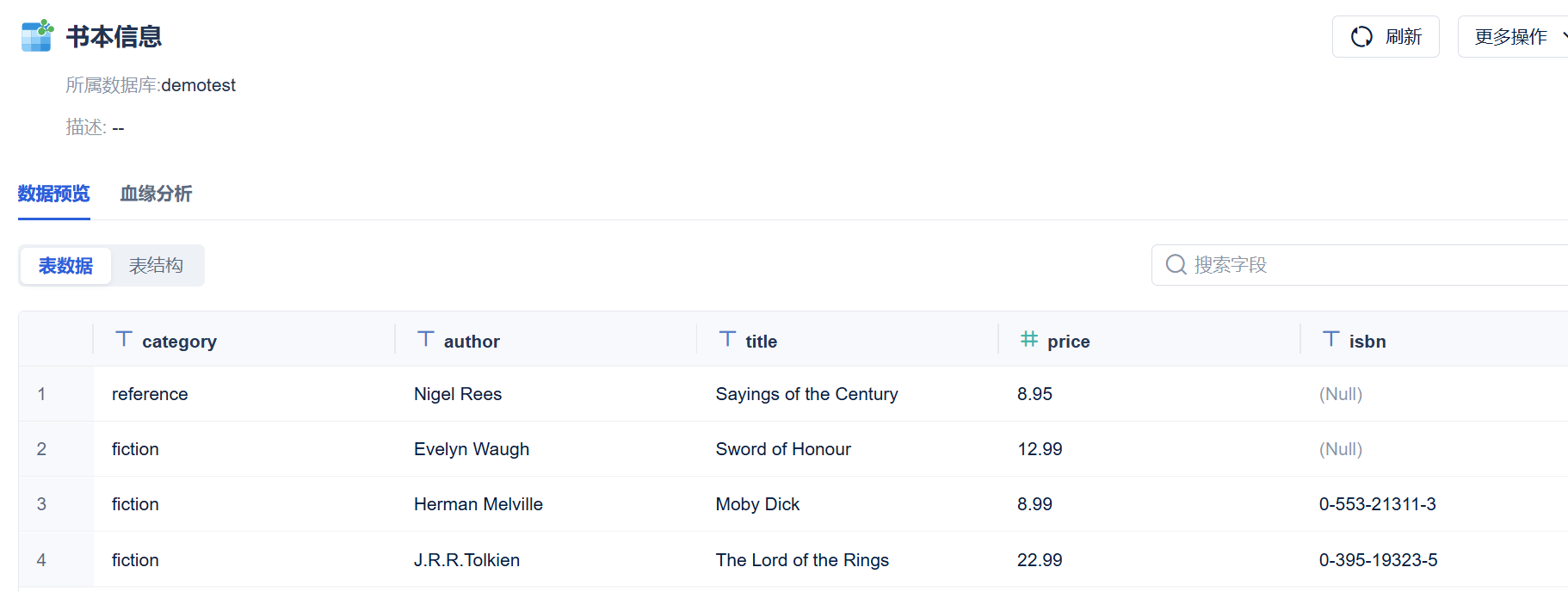

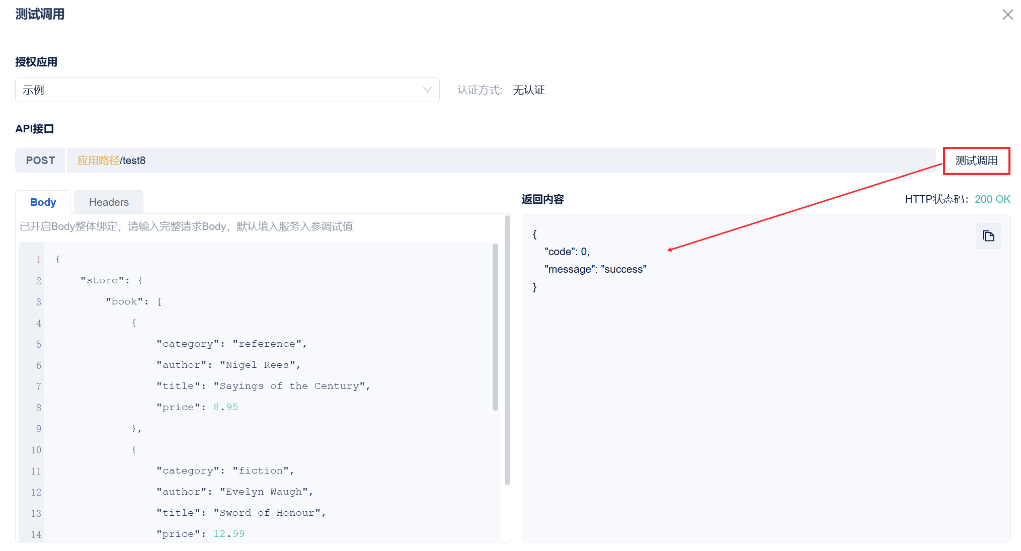

4)點選「測試呼叫」按鈕,調整 Body 值,會觸發資料庫實際執行操作;測試呼叫時,會校驗傳輸佇列是否配置成功,若未配置,無法使用測試呼叫功能。
此時,查看目標表,發現目標表填入資料:

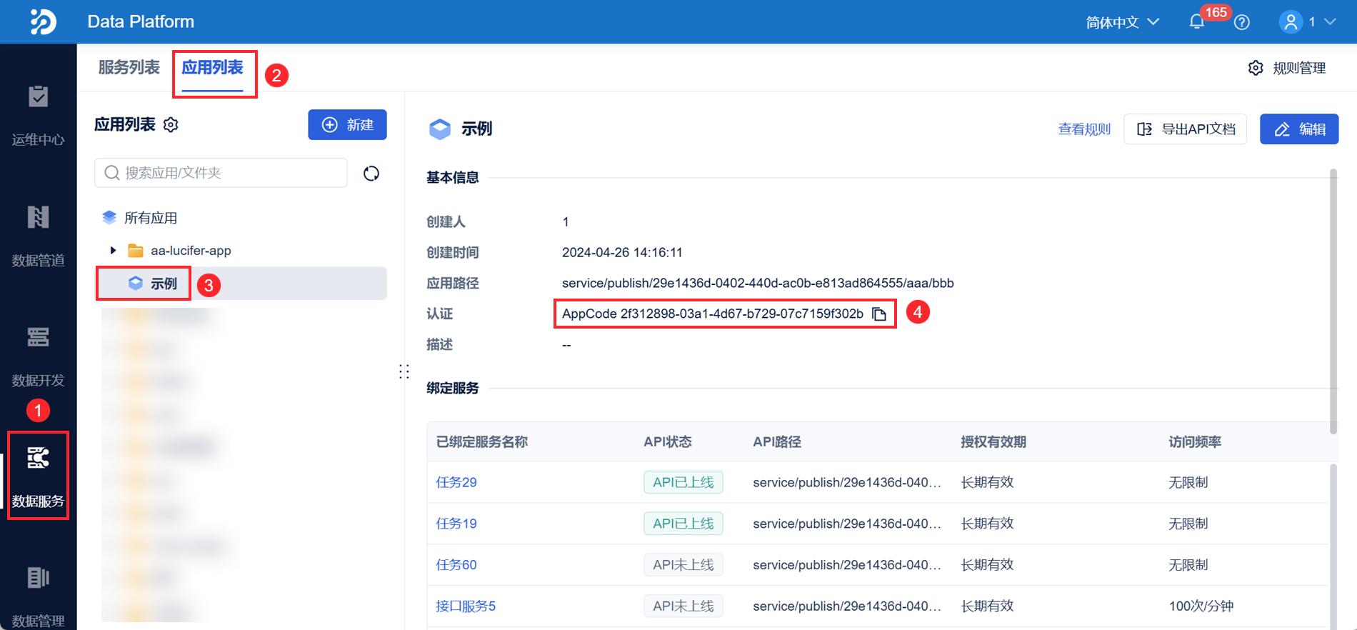

3.5 綁定 API 至應用
API 若想被呼叫必須綁定應用。
使用者可在本文 3.3 節步驟中給 API 綁定應用,或者 3.4 節結束後,參考 綁定API至應用 給 API 綁定應用。

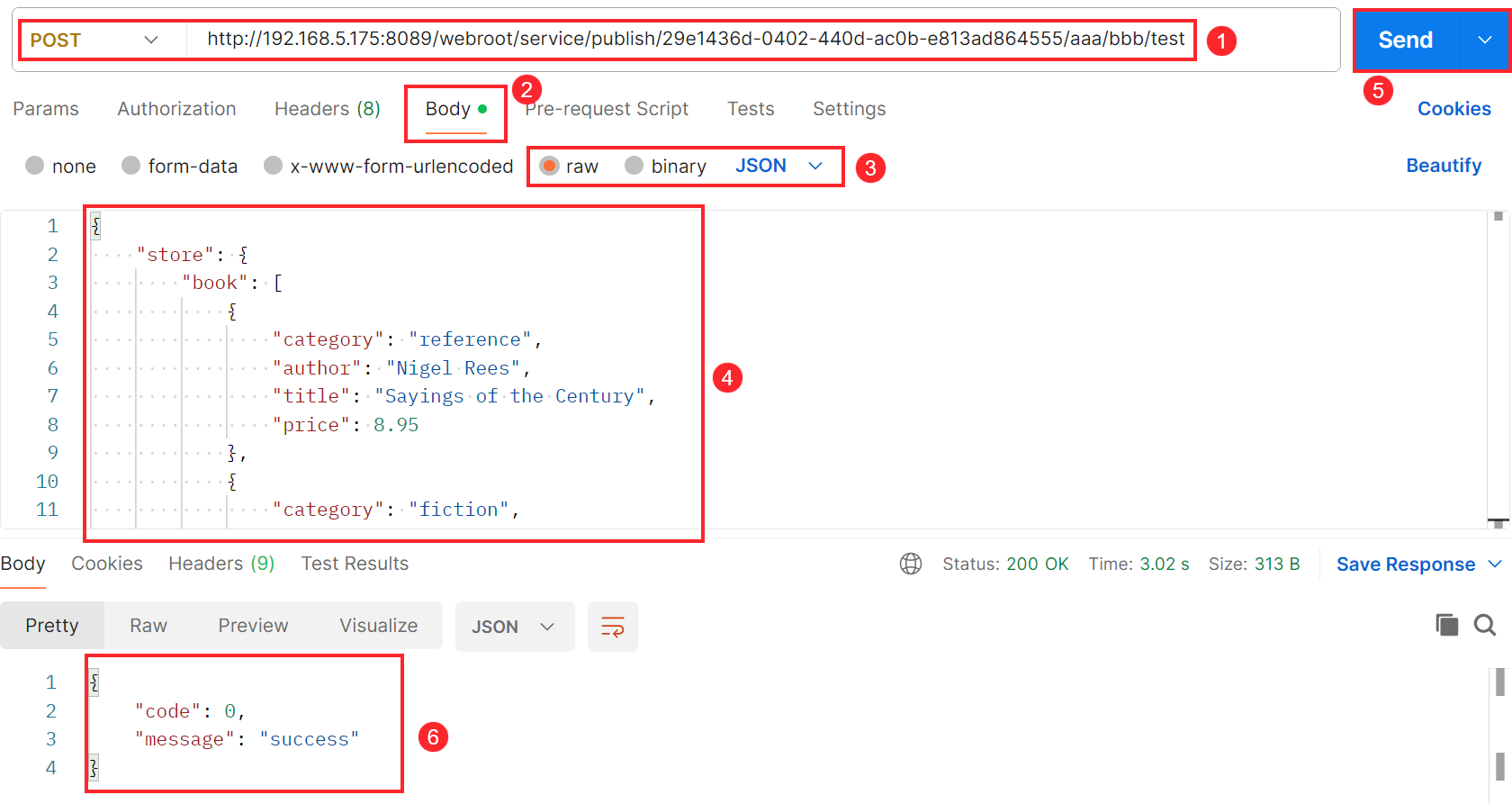

3.6 呼叫 API

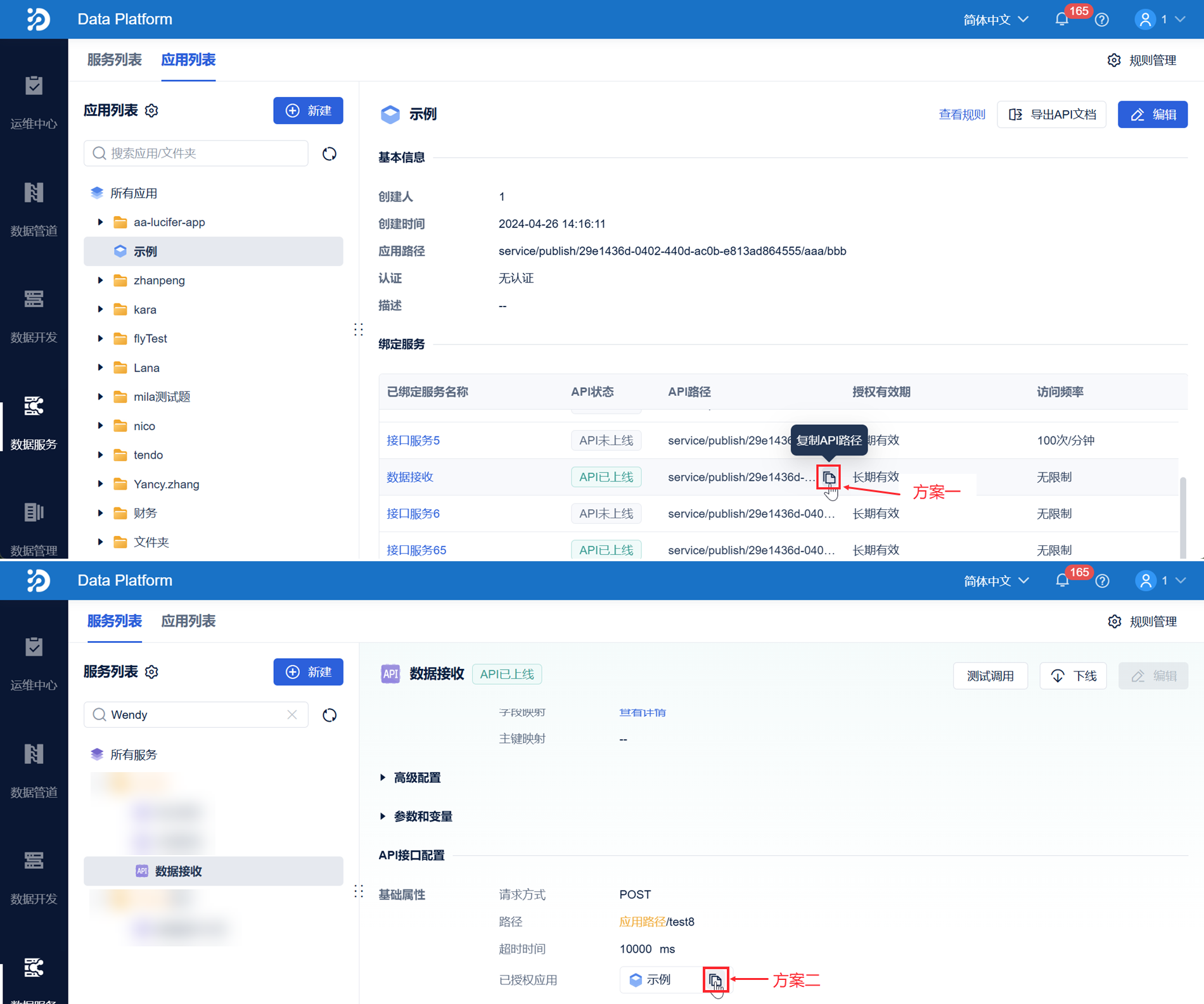

1)完整的 API 路徑獲取方式:
4.2.8.4 及之後版本,使用者也可 匯出 API 文檔 查看 API 完整路徑。

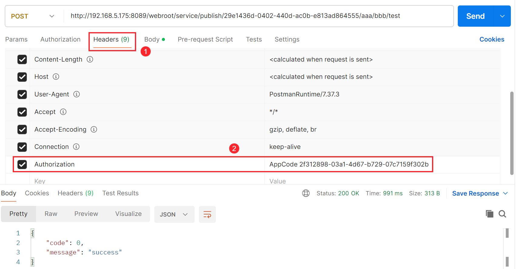

2)若 API 綁定的應用無認證,呼叫已發佈的 API 範例:
呼叫成功後,可到目標表中查看寫入的資料。
3)若應用認證方式為 AppCode,呼叫 API 時,需要再填入 Authorization 。如下圖所示:
Authorization 值來源:
