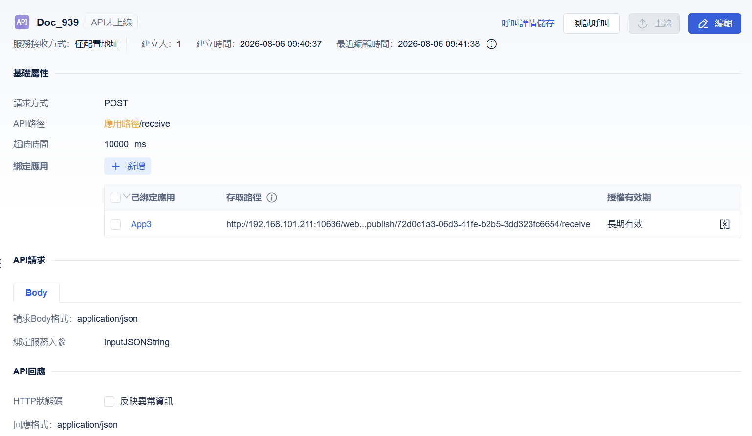

進入 FDL 工程,點選「資料服務」,建立一個資料接收 API 。如下圖所示:
3.3 配置資料接收 API

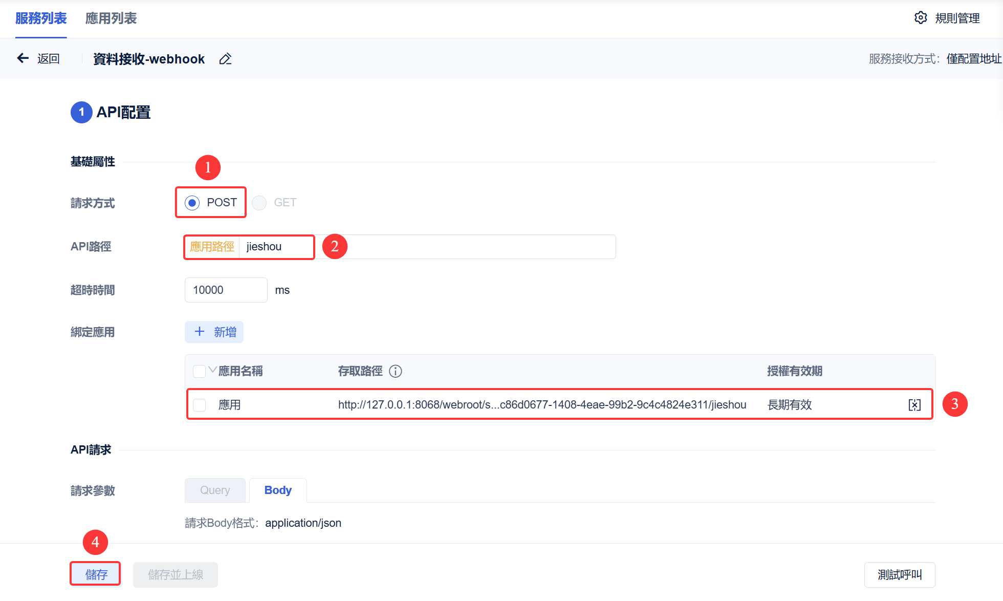

3.3.1 基礎屬性
設定項
說明
請求方式只支援選擇 POST
API路徑
配置要發佈的API路徑。
API路徑不允許重複。
預設為空,支援指定英文、數字、底線(_)、連字元(-)、正斜槓(/);不支援以正斜槓(/)開頭和結尾
例如以下完整的API請求路徑範例:
http://192.168.5.175:8089/webroot/service/publish/應用ID/demo
注1:service前的部分為發佈API所在的當前 FineDataLink 伺服器地址
注2:應用ID是API被綁定應用的ID,詳情參見綁定API至應用
逾時時間
填寫回應逾時時間,如果在指定時間後仍沒有傳回查詢結果,則API傳回逾時錯誤
預設10000ms,必填

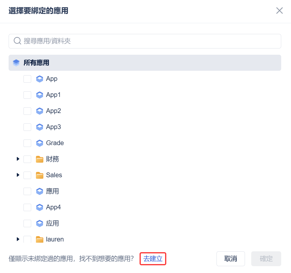

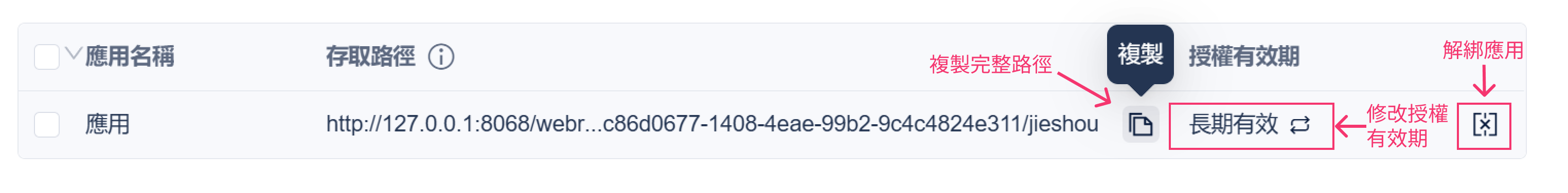

綁定應用
API 若想被呼叫必須綁定應用
1)使用者可在建立API時將其新增到某個應用上
點選「新增」按鈕,可將 API 綁定到已有應用上;點選「新增」按鈕後,可再點選「去建立」按鈕建立應用,將該 API 綁定在建立應用上
2)或者建立 API 後,在應用列表Tab下,將 API 綁定在應用上,具體說明請參見:綁定API至應用
綁定應用後,可複製完整存取路徑

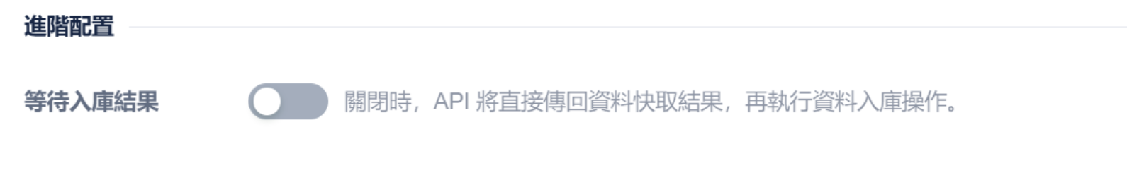

3.3.4 進階配置
資料寫入有兩個程式:接收到資料後先把資料存入到 Kafka,再把 Kafka 中的資料進行寫入。
注:「訊息佇列中間軟體」按鈕關閉時,不支援該功能。
按鈕狀態
說明
開啟
呼叫發佈的 API 時,監視資料是否透過該API入庫成功:
API API將先進行資料快取,等待資料入庫操作完成後,傳回入庫結果
注:簡道雲逾時時間很短僅有 5 秒,該按鈕開啟後會等待較長時間,一般情況下建議關閉該按鈕
關閉
接收到資料且資料快取進 Kafka 後進行通知,監視資料是否透過該API推播成功:
  • API API將直接傳回資料快取結果,再執行資料入庫操作
  • 資料入庫是否成功的結果不進行傳回

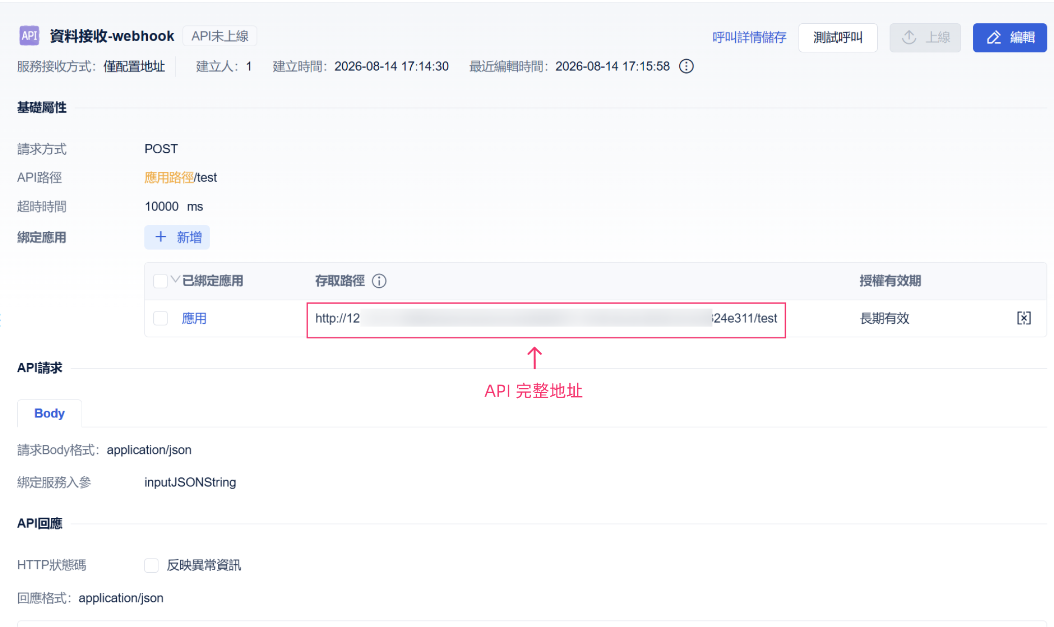

3.4 API 詳情頁
點選「儲存」按鈕後進入 API 詳情頁。
該API在實時任務的「Webhook輸入」算子中用到後,API狀態自動更改為上線;實時任務運作失敗,API狀態自動更改為未上線。

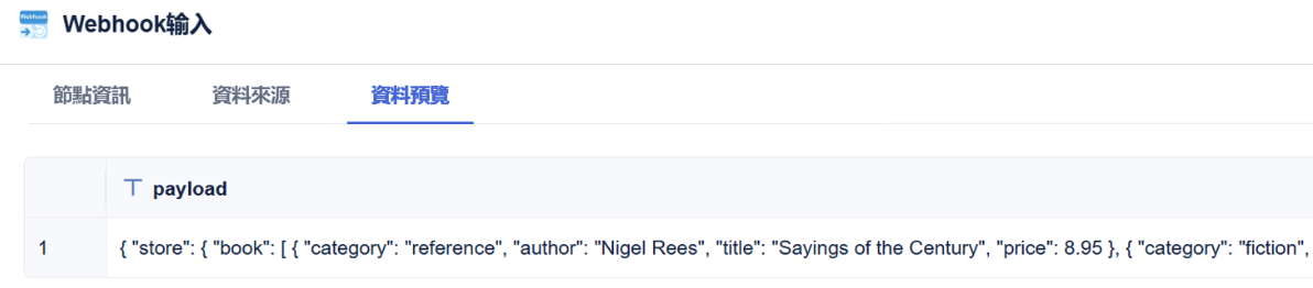

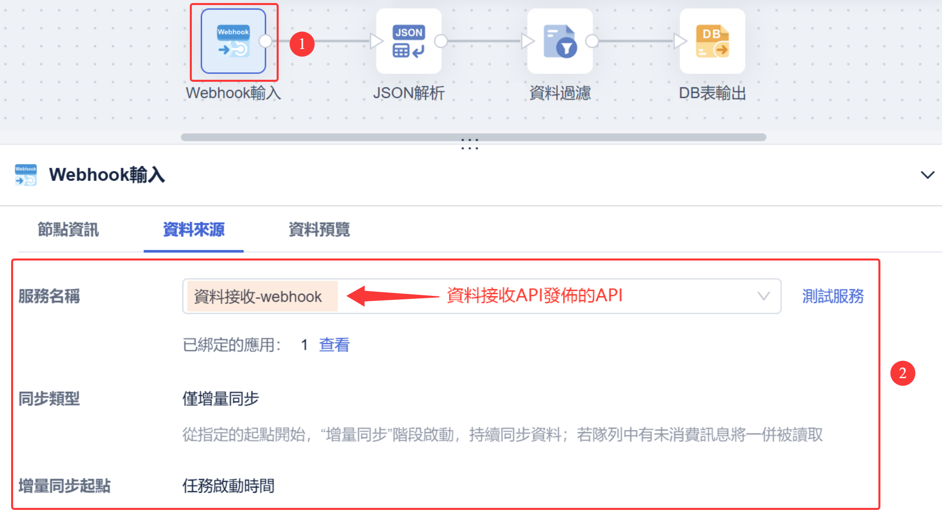

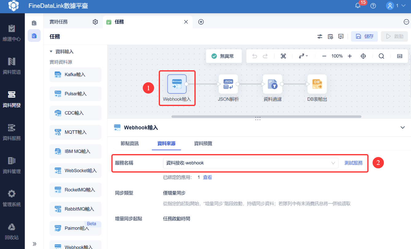

2)實時任務中拖入「Webhook輸入」算子,呼叫 2.2 節發佈的 API,樣本設定處填寫API的JSON請求體(便於在後續節點中查看效果),如下圖所示:
設定項
說明
服務名稱
下拉框中顯示有權限的,服務接收方式為「僅配置地址」的 API
樣本設定可填寫呼叫該 API 時的 JSON 請求體,便於繼續後續的資料處理流程以及在後續節點中預覽處理效果
測試服務
功能同 資料接收 中的測試呼叫效果
可填入API請求,呼叫API;此處會實際呼叫API寫入資料
點選「資料預覽」,如下圖所示:

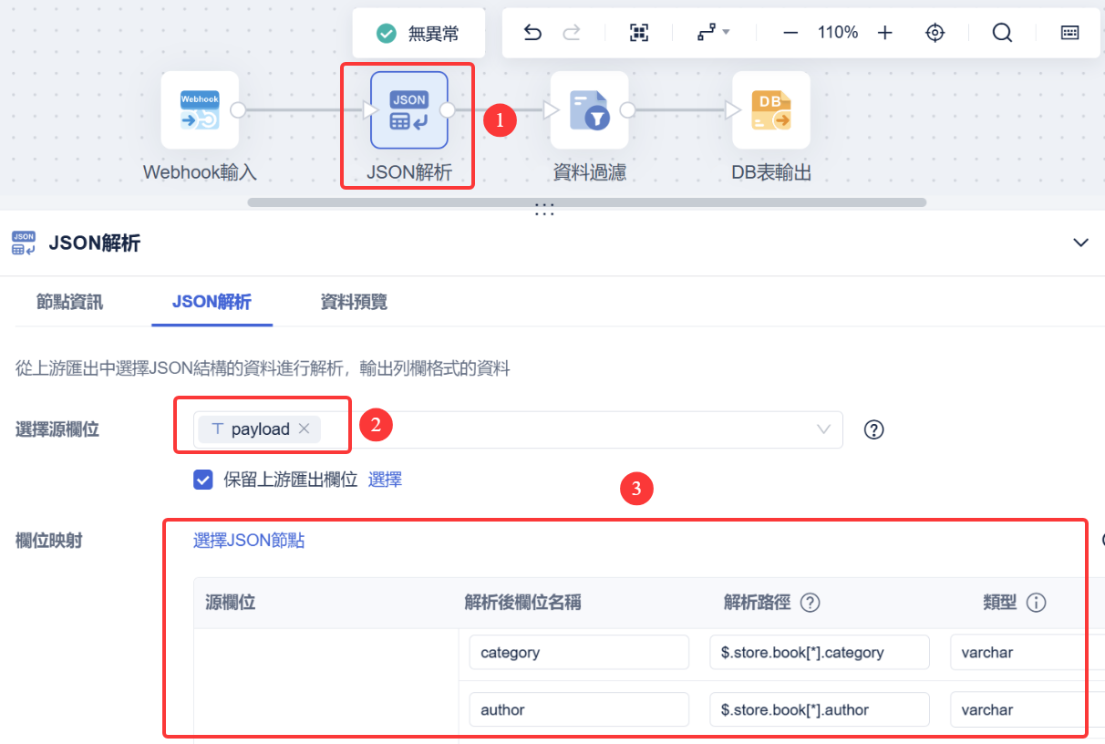

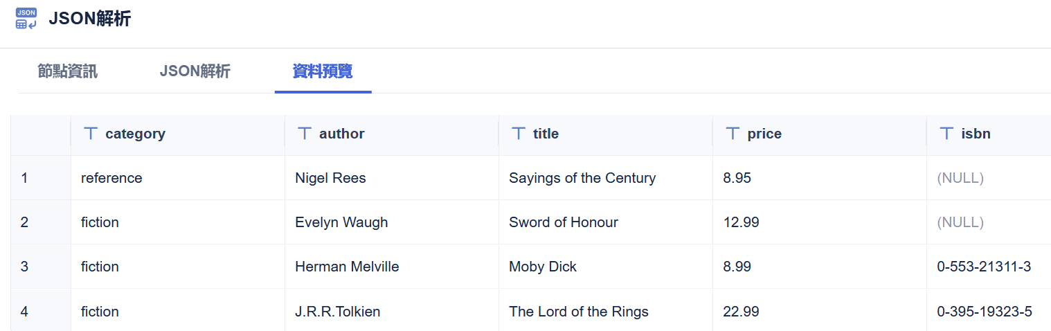

3)拖入「JSON解析」算子,對呼叫 API 後獲取的資料進行解析。如下圖所示:
點選「資料預覽」,如下圖所示:

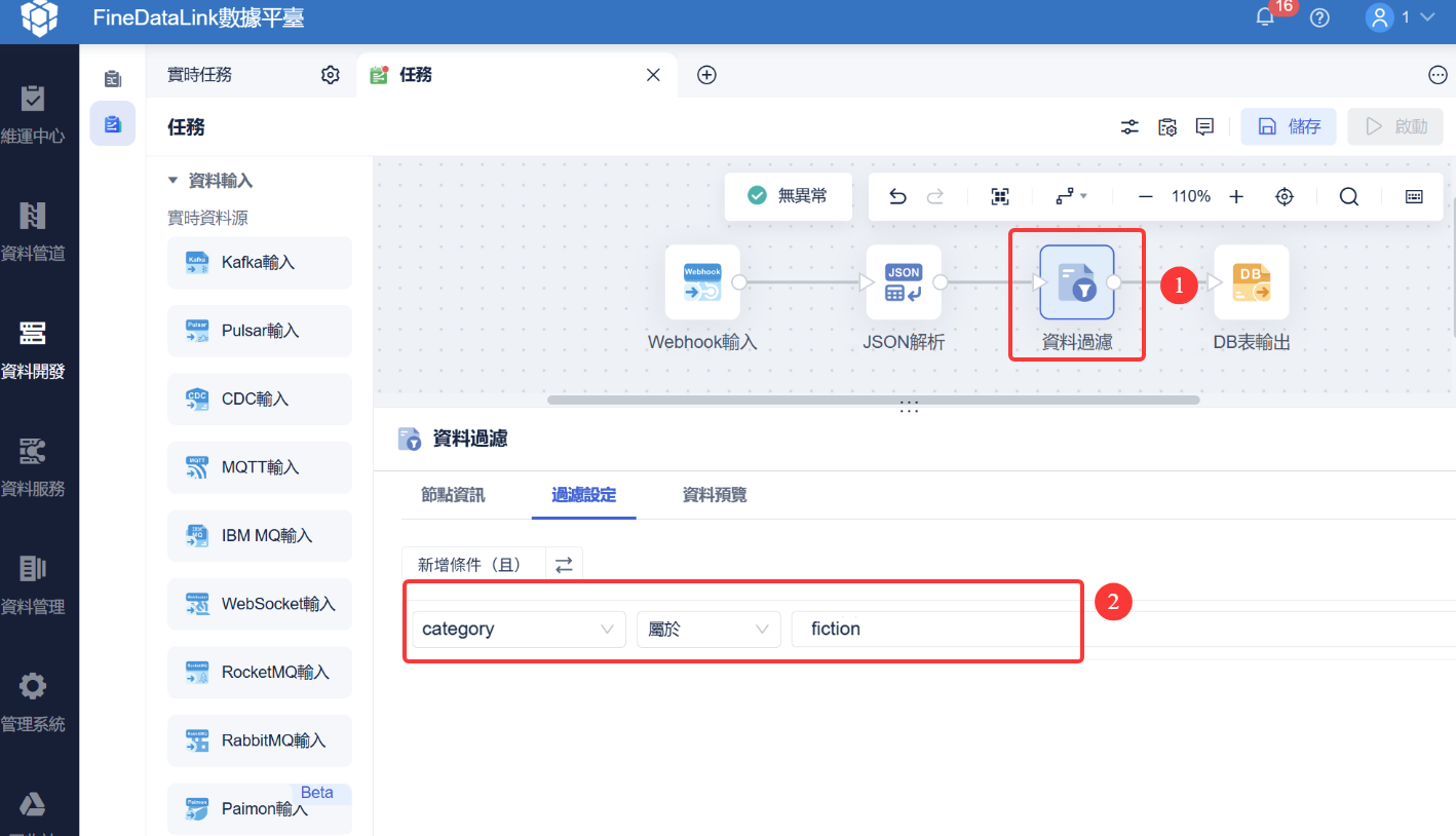

4)拖入「資料過濾」算子,對資料進行過濾。如下圖所示:
5)拖入一個匯出算子,將資料匯出,啟動該實時任務。

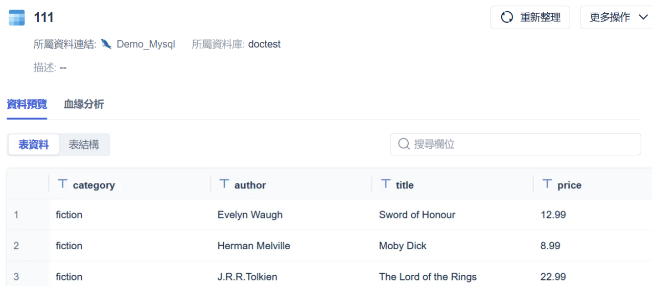

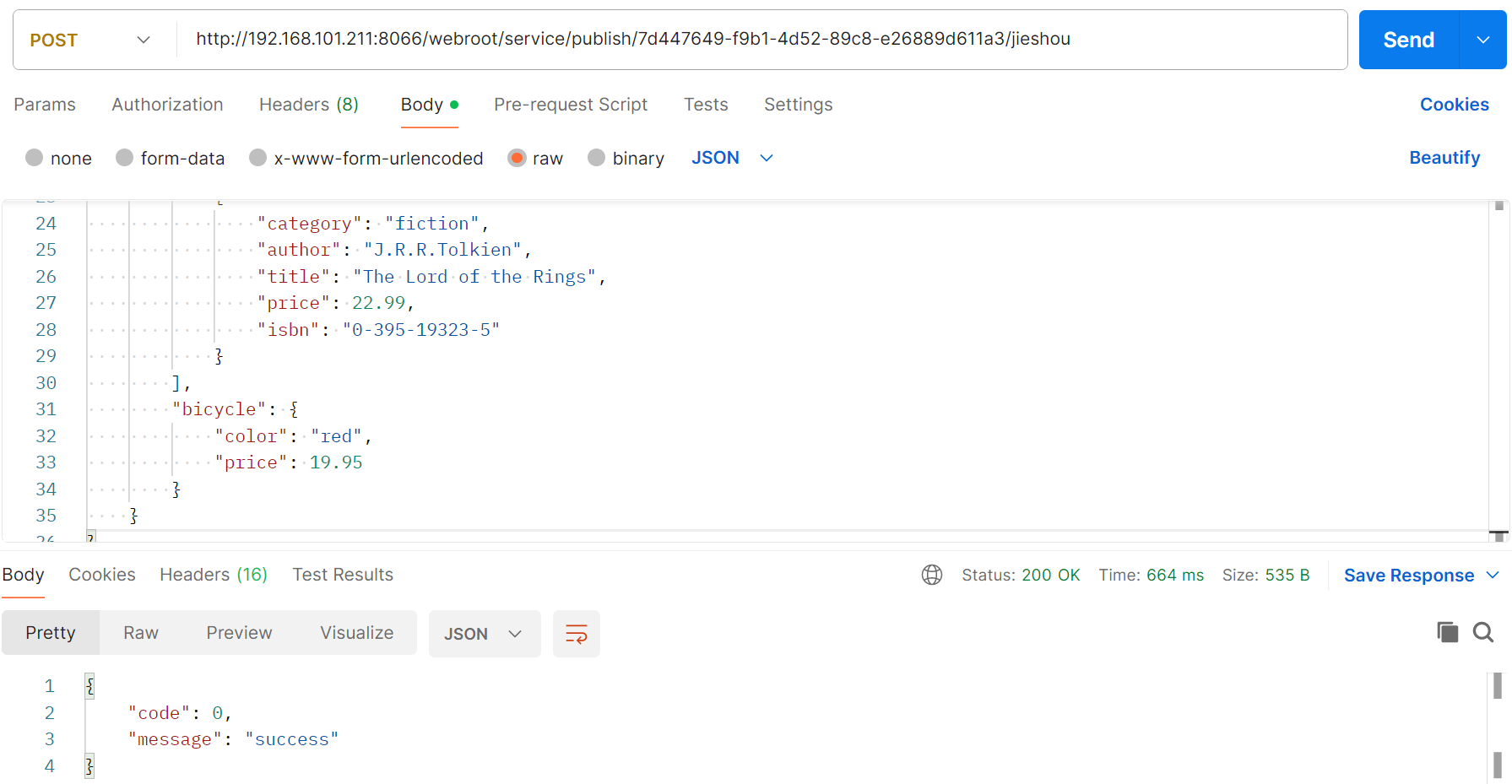

1)本文用 Postman 模擬 SaaS 應用。Postman 中寫入資料:
2)發現實時任務的目標表中資料變動。

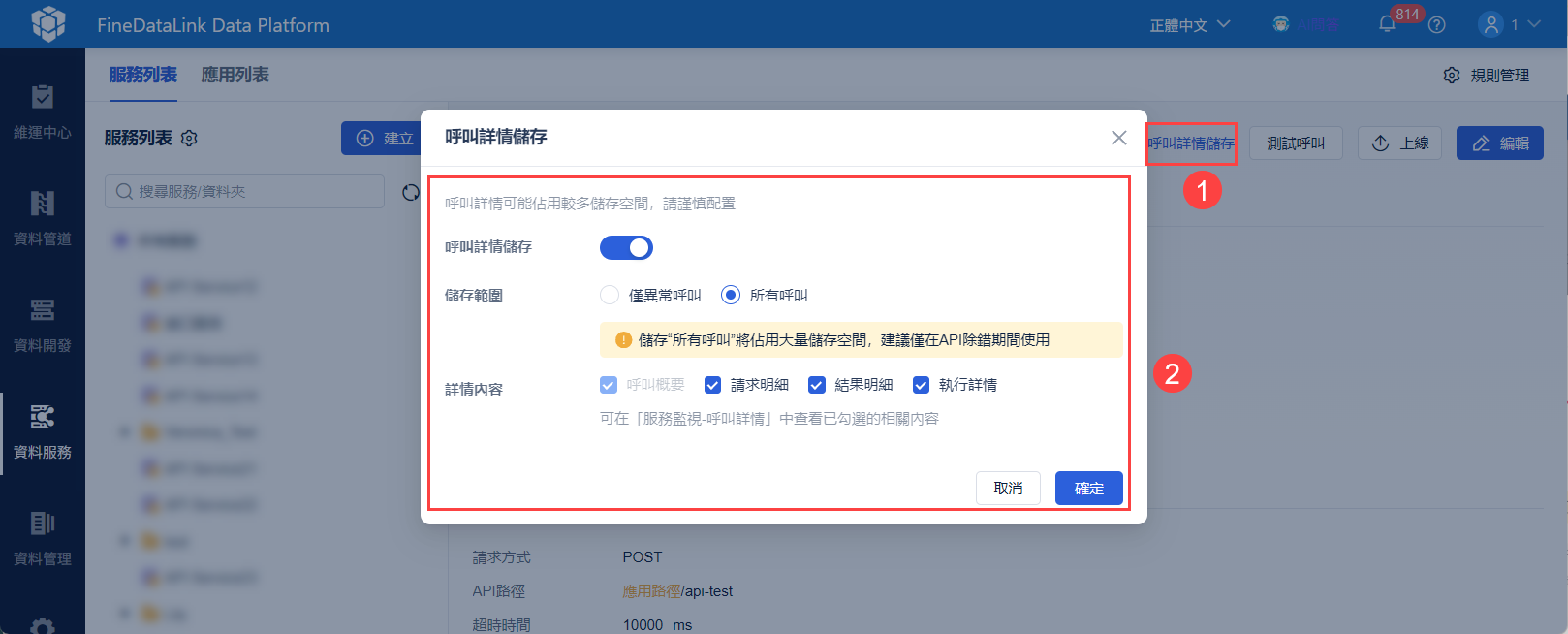

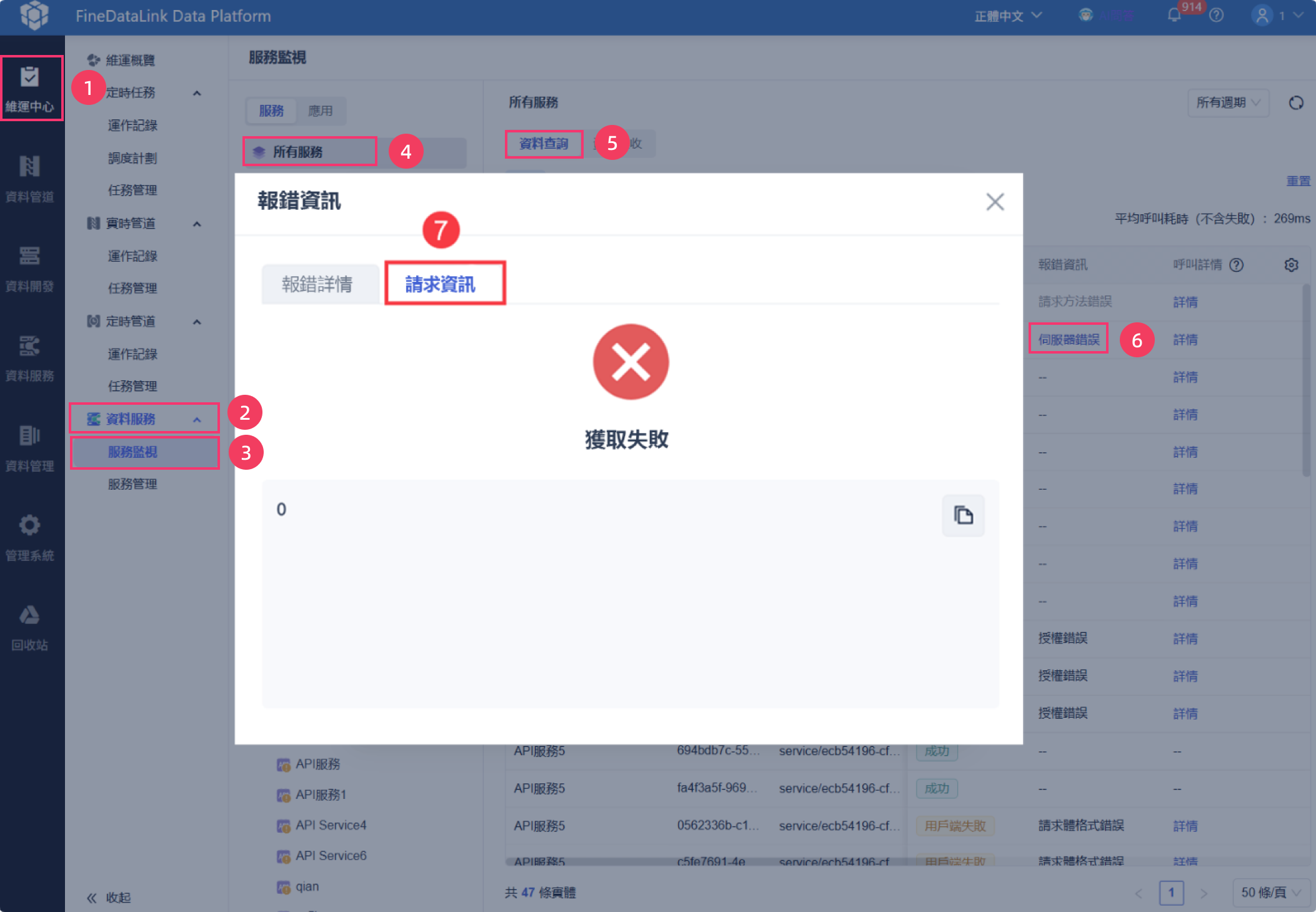

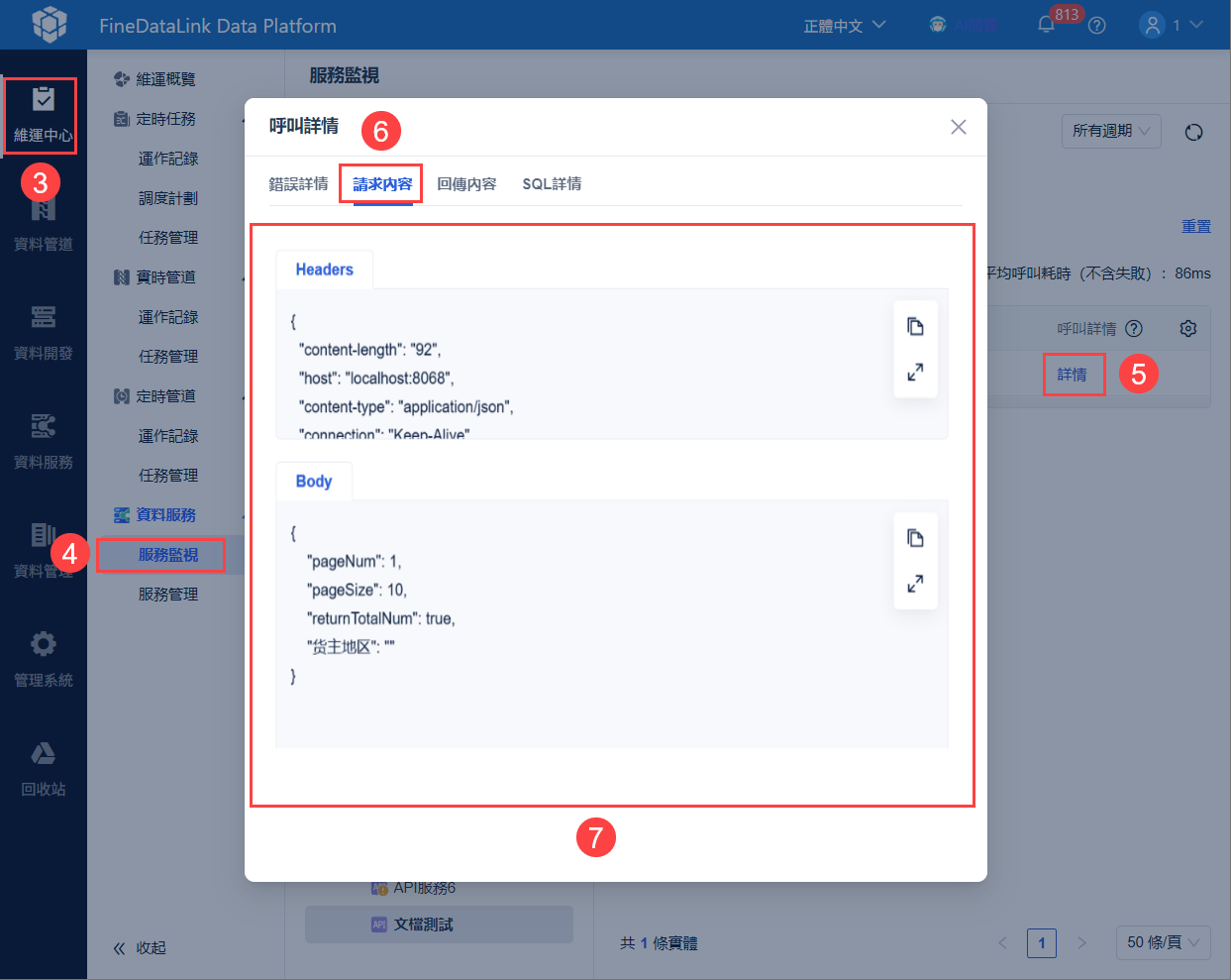

4.2.17.5 及之後版本,支援查看 API 的呼叫詳情,比如呼叫 API 時的請求內容、傳回內容,具體說明可參見:顯示資料服務API呼叫詳情
