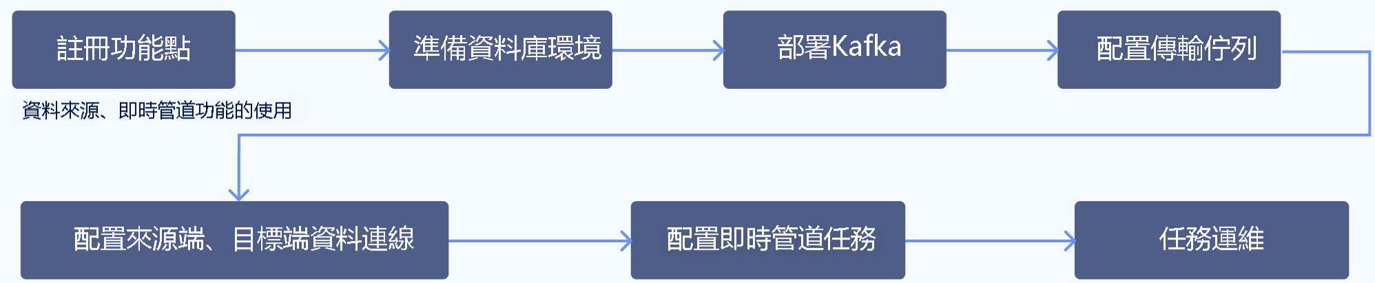

3. 配置流程编辑
注1:配置管道任務完整範例請參見:管道任務範例
注2:管道任務的來源端若為 MySQL、SQLServer、Oracle,若同一個庫中的多張表都需要實時同步,建議在一個管道任務中實現;若同一個庫中的多張表,每張表單獨配置一個管道任務,資料庫將承受較大壓力。
步驟
步驟一:準備資料庫環境(必做)
基於需要設定資料管道任務的資料源,授予資料源配置的帳號在資料庫進行相應操作的權限。詳情請參見:資料庫環境準備概述
步驟二:管道任務環境準備(必做)
部署 Kafka 開源流處理平台作為中間軟體。詳情請參見:部署Kafka:ZooKeeper模式配置傳輸佇欄(只有 FDL 工程的超管才能配置傳輸佇列)
注:Kafka 建議部署在 Linux 系統中(Kafka 也支援安裝在 Windows 中,但效能會受到限制,僅做示範使用,不建議用於生產環境)
步驟三:分配管道任務權限(選做)
若需要使用資料管道的使用者不是超級管理者,則需要為對應使用者分配資料管道功能的使用權限
若需要在某個資料夾下建立管道任務,則需要分配該資料夾的管理權限
詳情請參見:管道任務管理權限
步驟四:配置資料管道任務(必做)
按照順序參考以下文檔:
配置管道任務-選擇資料來源
配置管道任務-選擇資料去向
配置管道任務-表欄位映射
配置管道任務-管道控制
