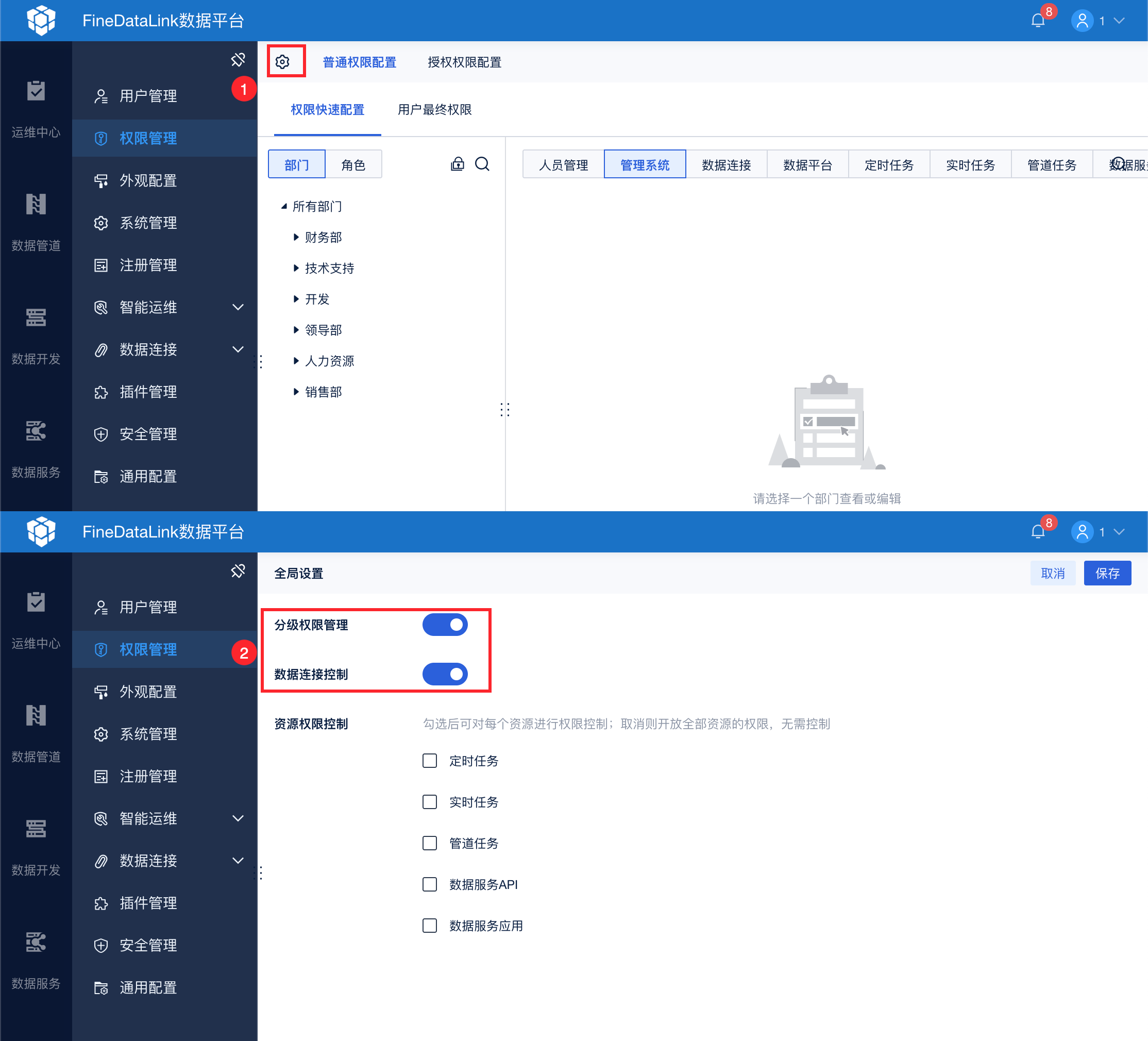

在管理系统>权限管理下,开启全局设置下的「分级权限管理」和「数据连接控制」权限,如下图所示:

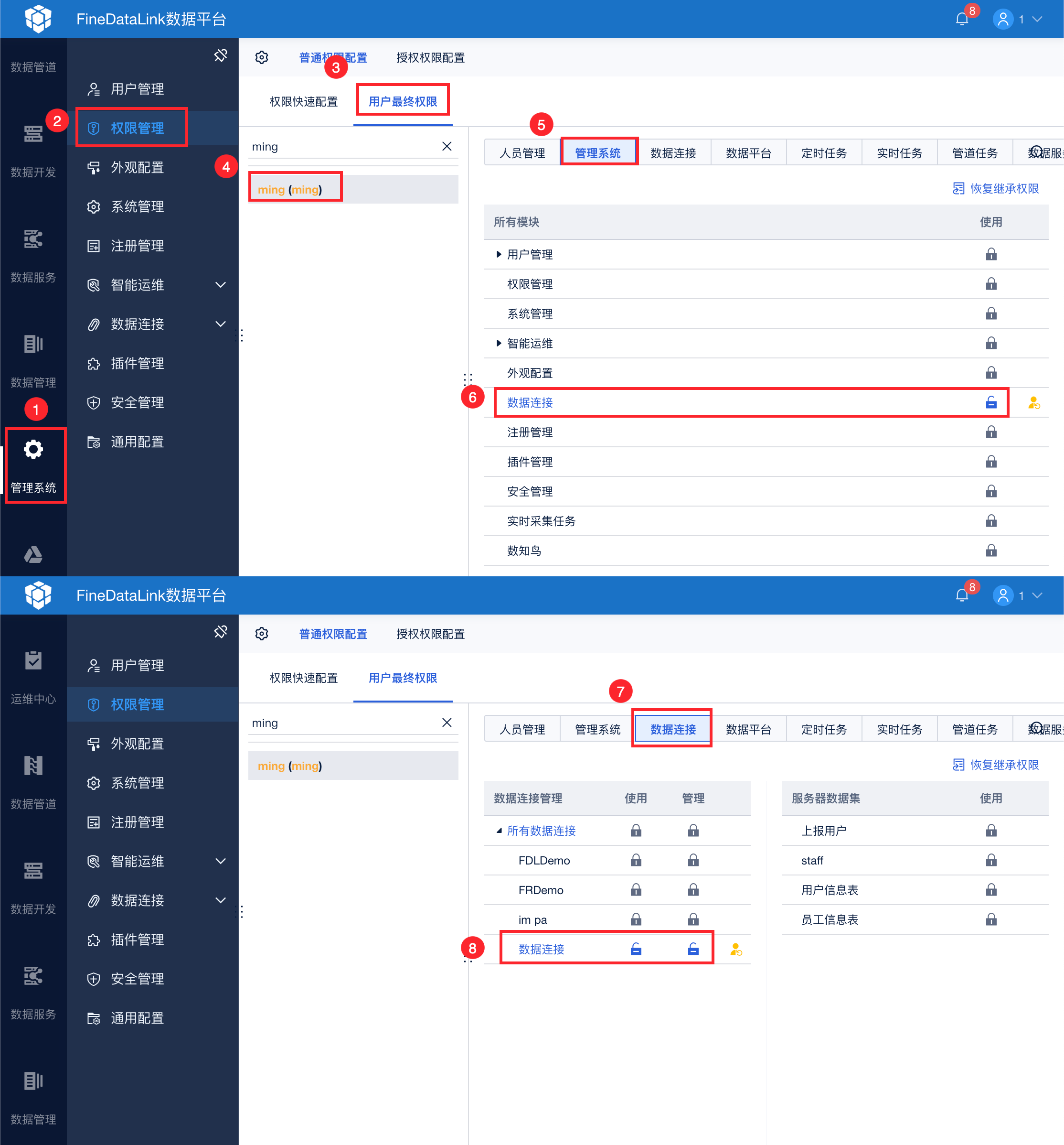

在管理系统>权限管理中,选中用户 ming,然后为其开启数据连接模块的使用权限,同时开启数据连接下指定的数据连接的使用权限,如下图所示:

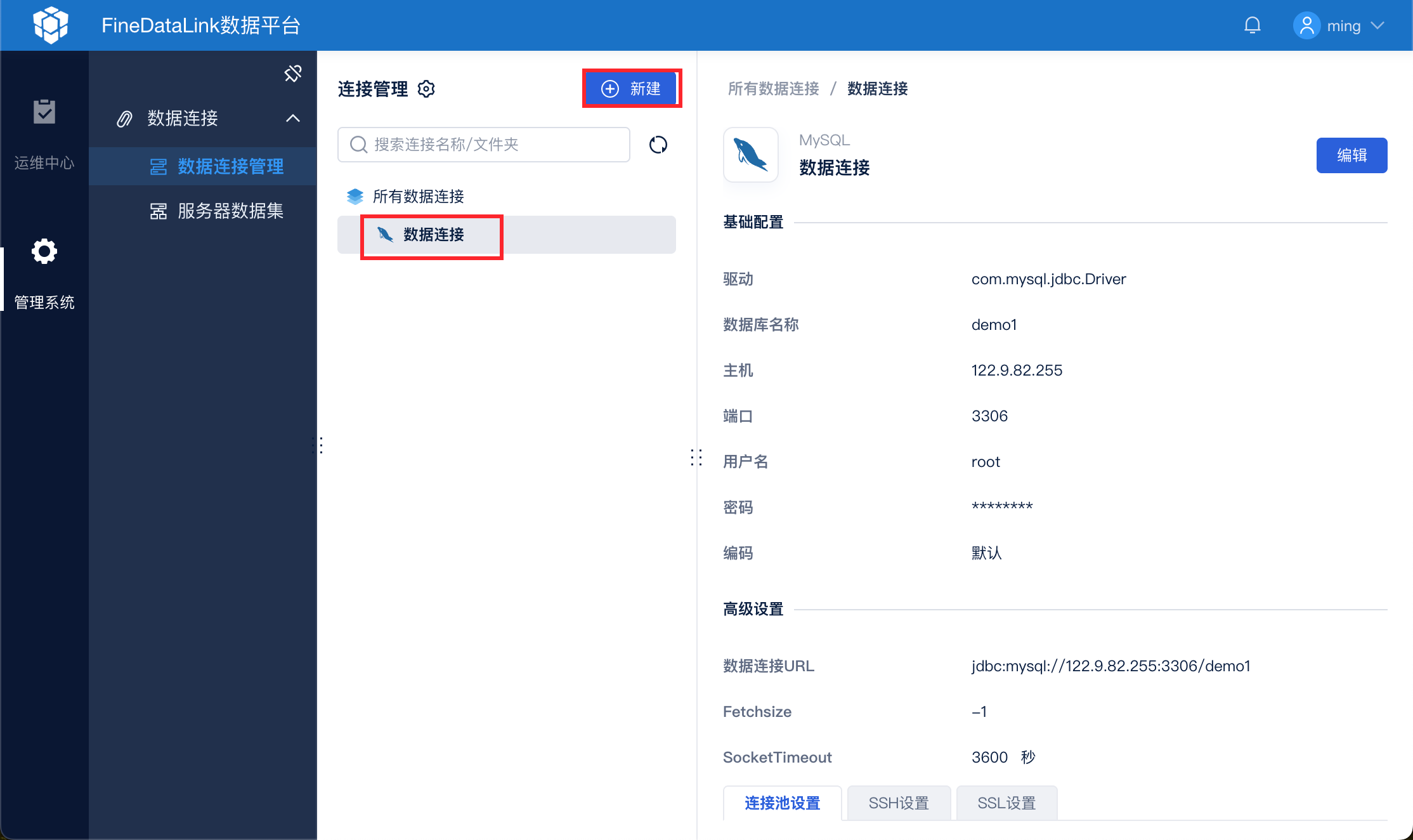

此时用户 ming 登录后,就看到他可以自行新建数据连接,同时可以使用之前开启的数据连接进行任务开发,如下图所示:

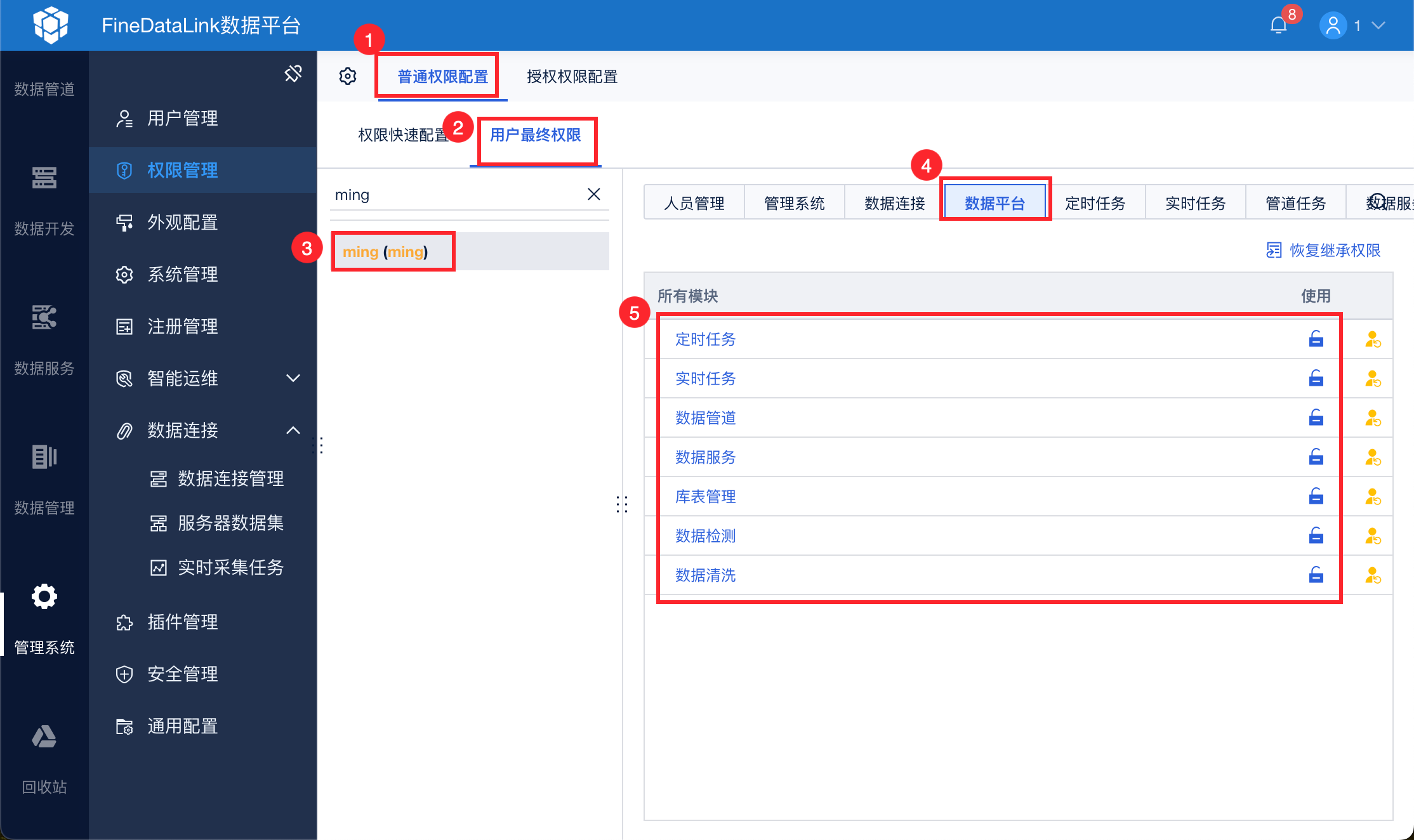

管理员为 ming 开启「数据平台」下的「定时任务」、「实时任务」、「数据管道」、「数据服务」、「库表管理」、「数据检测」、「数据清洗」使用权限,如下图所示:
此时,ming 即拥有所有有权限的模块的所有任务的使用权限,如下图所示:

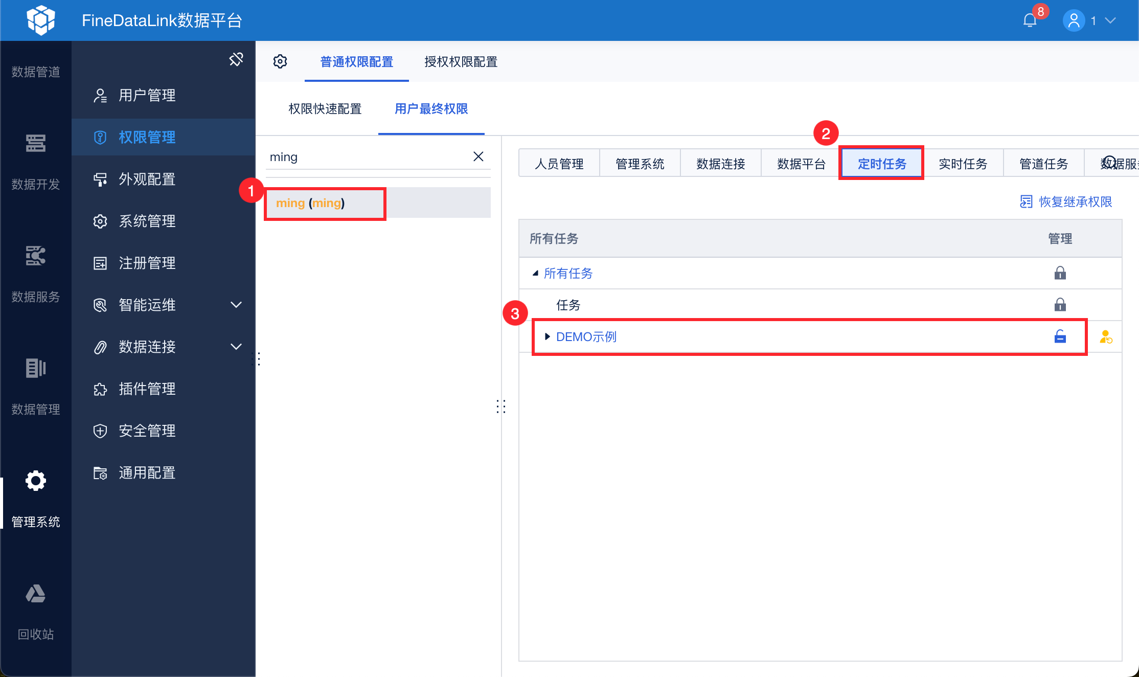

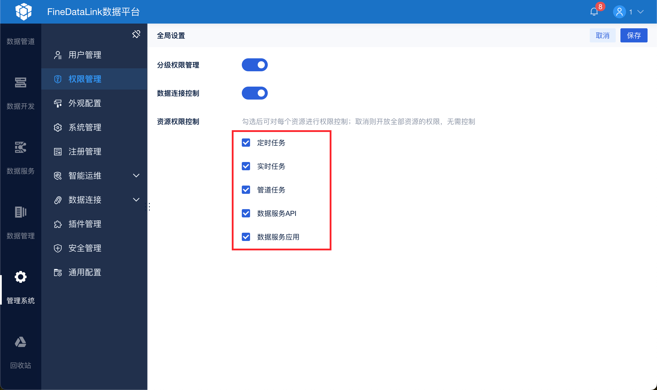

若 ming 需要部分指定任务的管理权限,则需要超级管理员在「全局设置」下,勾选「资源权限控制」下指定资源,如下图所示:
然后开启定时任务下指定的文件夹管理权限,用户即可在文件夹下进行任务创建和开发,如下图所示:
其他模块同理,此处不赘述。

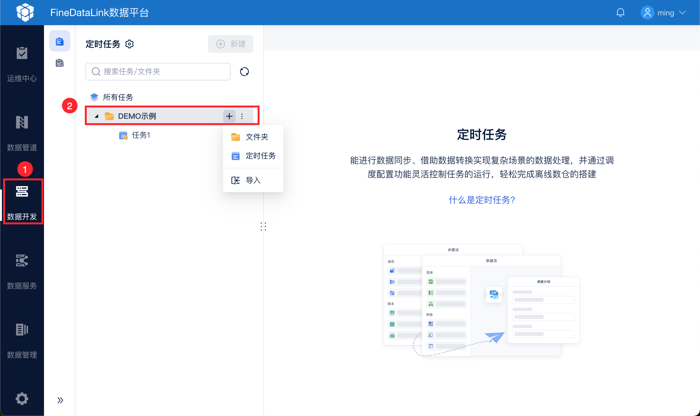

2.5 效果查看

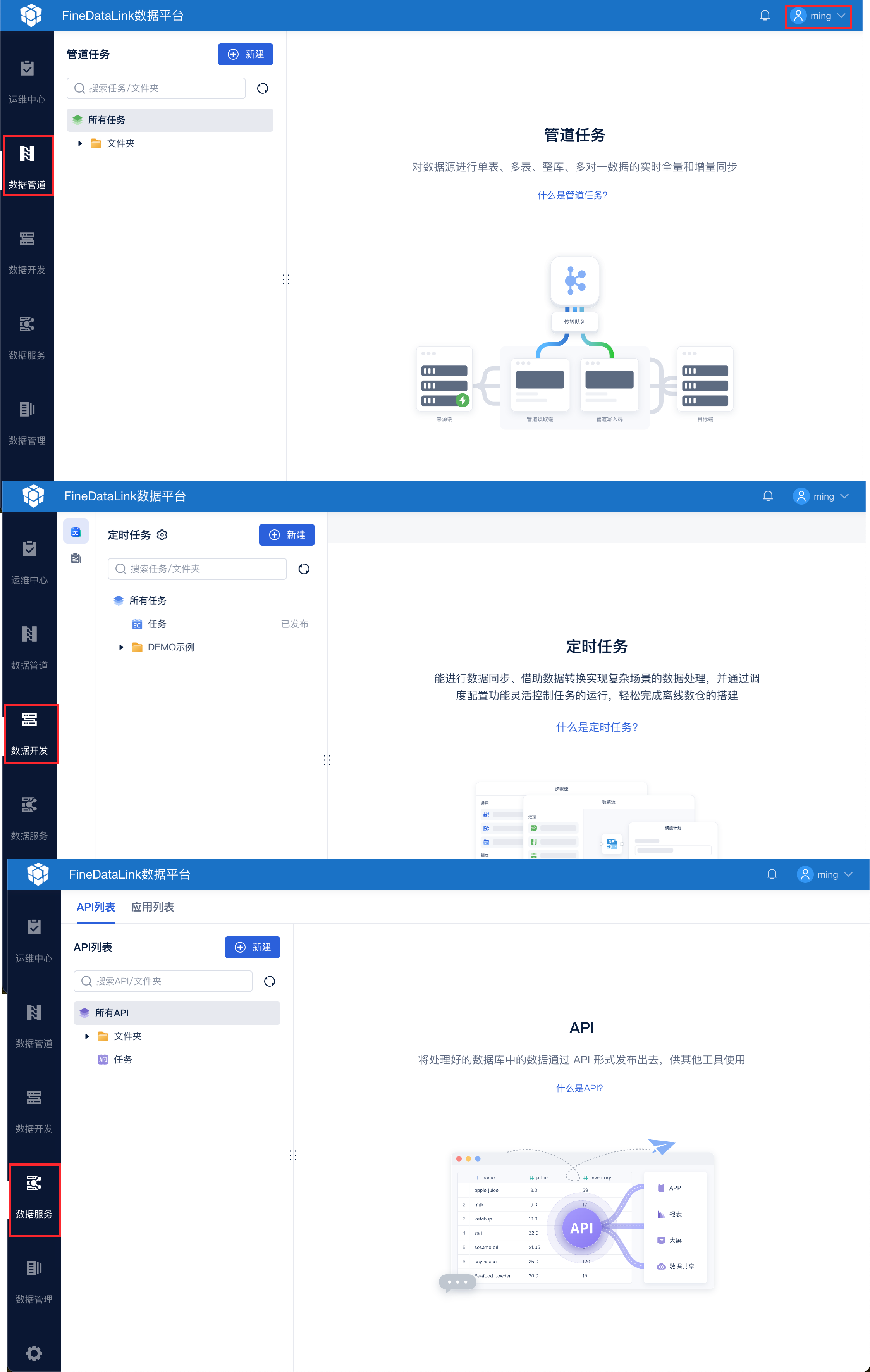

此时用户 ming 登录后,就看到他可以在开启管理权限的文件夹下管理任务和创建新的任务,如下图所示:
