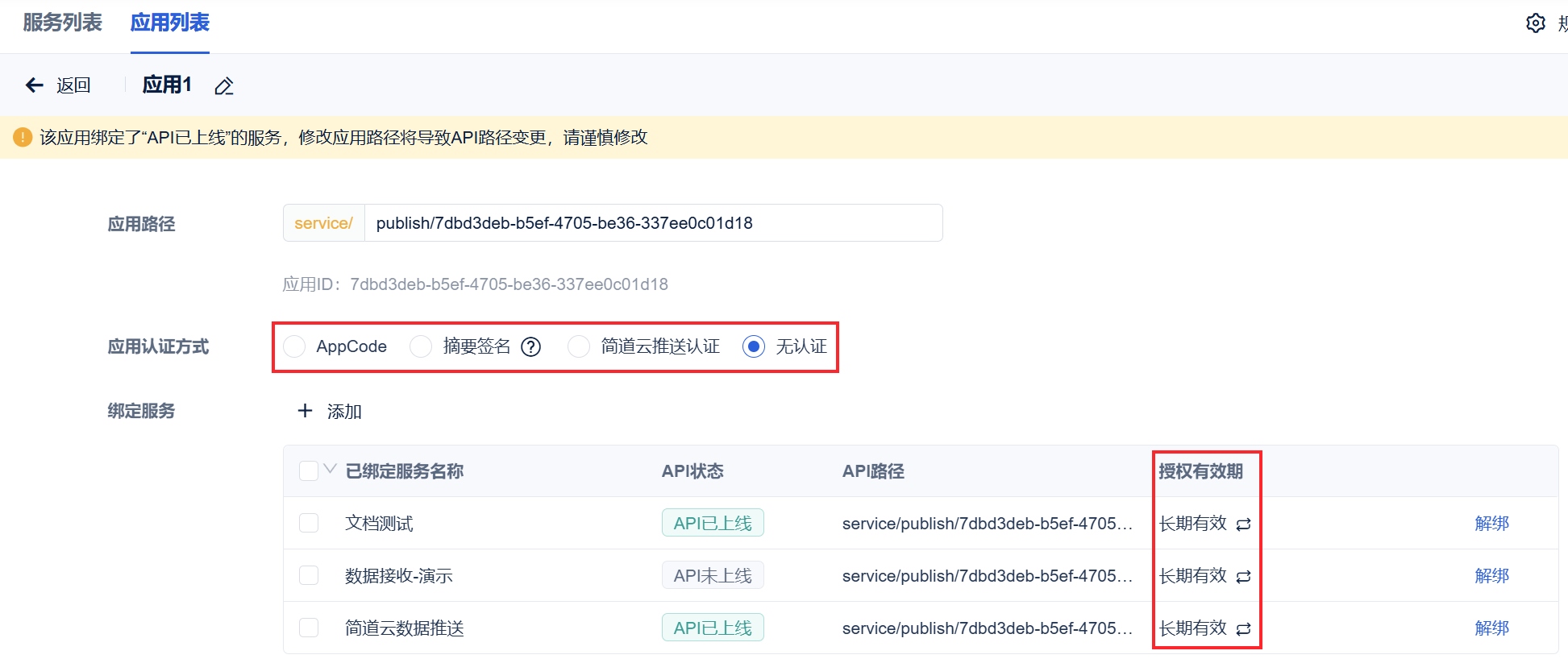

1)FineDataLink 支持在创建 API 时和创建后绑定其至对应的应用中,可在应用中为多个 API 统一设置认证方式、授权有效期。如下图所示:
设置认证方式可保证发布的 API 接口在被外部系统调用时更安全。
