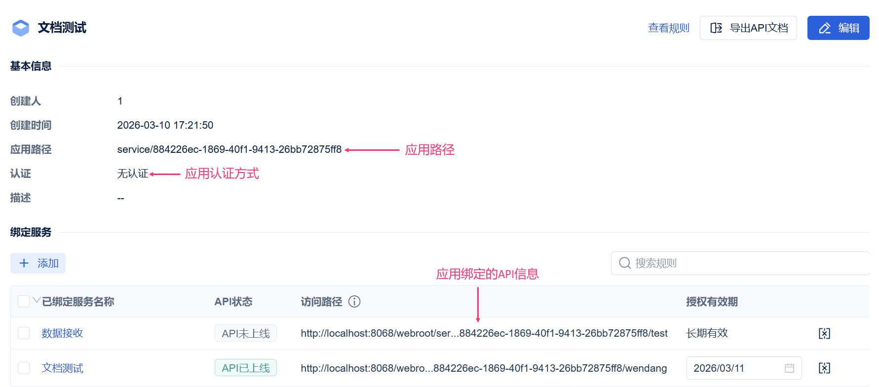

3.3 查看应用&查看规则
3.3.1 查看应用
应用设置完成保存后,可以查看到当前应用的认证方式是否启用、认证、应用ID、已经绑定的 API 等信息。如下图所示:
基本信息说明:
项目
说明
应用路径
展示应用路径
应用名称
展示应用名称
描述
展示应用的详细描述
创建人
应用的创建人
创建时间应用的创建时间
认证方式
展示认证方式
  • 认证方式为「无认证时」,认证信息中,不展示 AppCode
  • 认证方式为「AppCode」时,认证信息中,展示 AppCode
  • 认证方式为「摘要认证」时,认证信息中展示
已绑定API展示应用下已绑定的 API 列表
包含 API 名称、API 状态、API 完整路径、API 授权有效期
支持直接复制 API 路径
