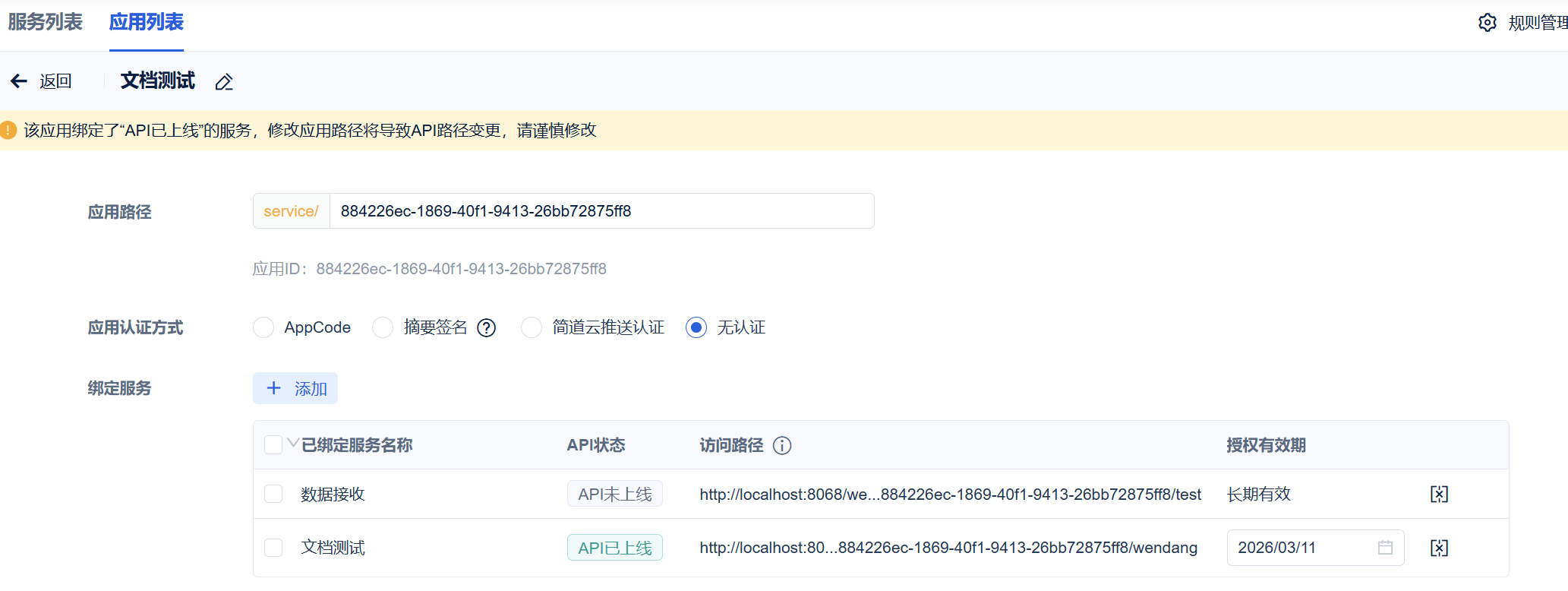

3.2 设置应用
可设置应用路径、应用认证方式、绑定服务。如下图所示:
3.2.1 应用路径
4.2.6.2 之前版本:
新建应用时,提示应用ID将在应用保存后自动生成;修改应用时,可以查看当前生效的应用ID。
4.2.6.2 及之后版本:
支持修改应用ID;支持修改应用路径前缀。
4.2.9.1 及之后版本:
应用路径前缀默认为 service,去掉 publish。
| 应用路径 | 说明 |
| 应用ID | 支持修改 不可为空;不可重复;仅支持字母、数字、下划线(_)、连接符(-);不支持以/开头或结尾 |
| 应用路径前缀 | 管理员可在「全局设置」中修改 修改后将影响所有应用路径及其绑定服务的API路径,重启工程后生效

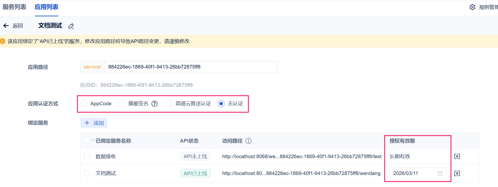

3.2.2 应用认证方式
支持四种认证方式:无认证、AppCode、摘要签名、简道云推送认证。
注:若在应用中设置了应用认证方式 ,则应用下的所有 API 都需要使用该鉴权方式。

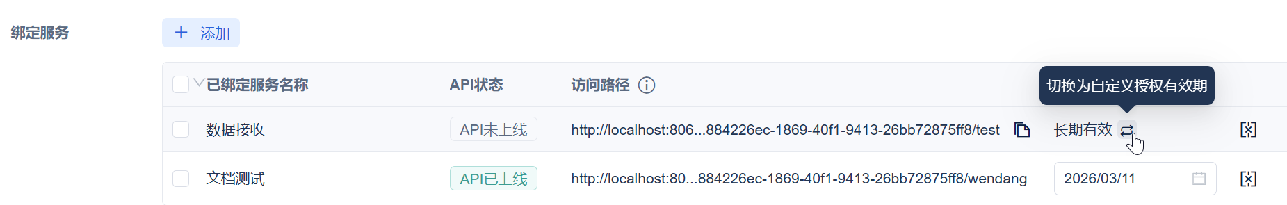

3.2.3 绑定 API
用户只能查看、绑定、管理自己有权限的 API。
数据服务发布的 API 若想调用成功,必须绑定应用。
应用与 API 是多对多的对应关系,同一个 API 可以存在于多个应用中;同一个应用中也可以有多个 API。

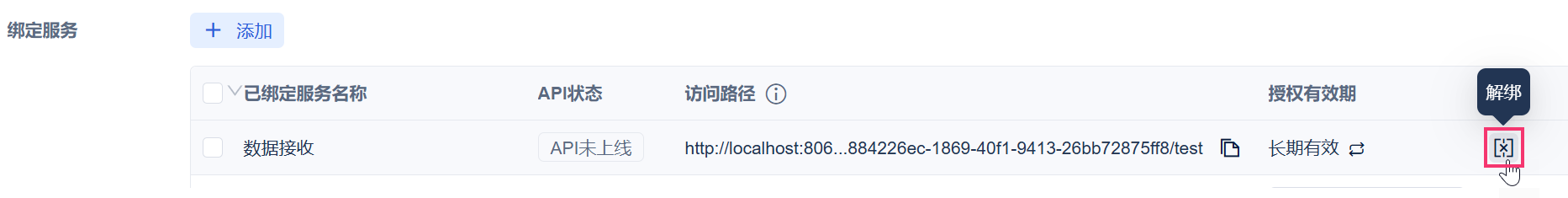

单个 API 修改授权有效期、解绑:
| 设置项 | 说明 |
| 修改授权有效期 | 指定授权有效期步骤:
| 解绑 |
点击「解绑」按钮,该 API 即可不绑定此应用 |
批量修改授权有效期、批量解绑:
勾选已绑定的 API,点击「批量设置」,可以对 API 的认证方式授权有效期进行设置。如下图所示:
3.3 查看应用&查看规则

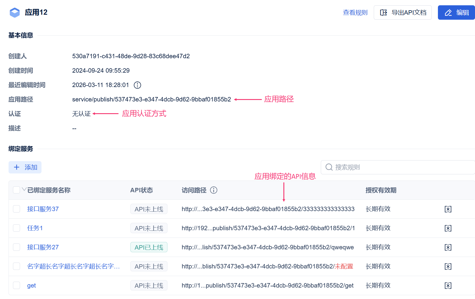

应用设置完成保存后,可以查看到当前应用的认证方式是否启用、认证、应用ID、已经绑定的 API 等信息。如下图所示:
基本信息说明:
项目 | 说明 |
| 应用路径 | 展示应用路径 |
| 应用名称 | 展示应用名称 |
| 描述 | 展示应用的详细描述 |
| 创建人 | 应用的创建人 |
| 创建时间 | 应用的创建时间 |

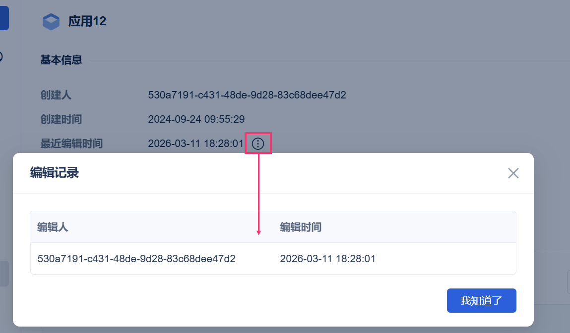

| 最近编辑时间 | 4.2.16.2版本新增,为应用最近编辑时间 支持点击查看所有编辑记录:
| 认证方式 | 展示认证方式
| 已绑定API | 展示应用下已绑定的 API 列表 包含 API 名称、API 状态、API 完整路径、API 授权有效期 支持直接复制 API 路径 |

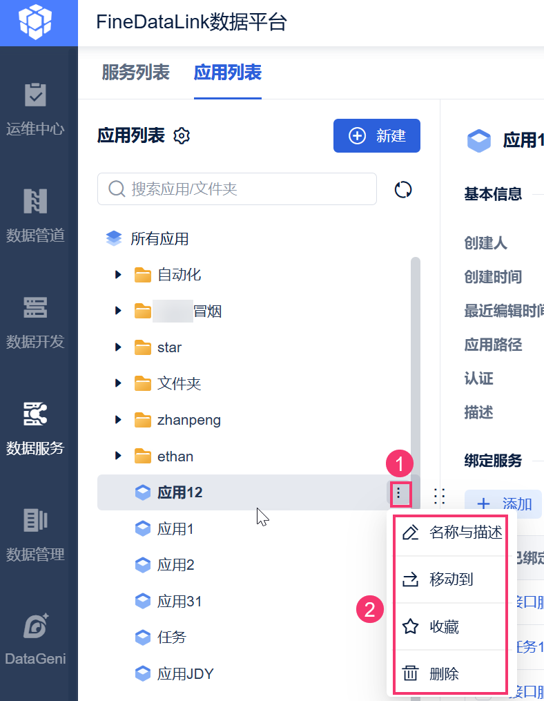

应用列表中仅展示当前用户有管理权限的文件夹、应用。
1)应用可在文件夹中进行管理。如下图所示:
2)可对应用做重命名、移动、删除、收藏(4.2.16.2 版本新增)操作。如下图所示:
当应用绑定着当前用户无管理权限的 API ,即使有应用管理权限,也不允许删除应用,删除时提示告知无法删除。
当应用绑定的 API 当前用户都有管理权限,且用户有应用管理权限,允许其删除应用。
3)支持编辑应用。如下图所示:
进入应用编辑页面,点击左上角「编辑」按钮可修改应用的名称和描述。如下图所示:
