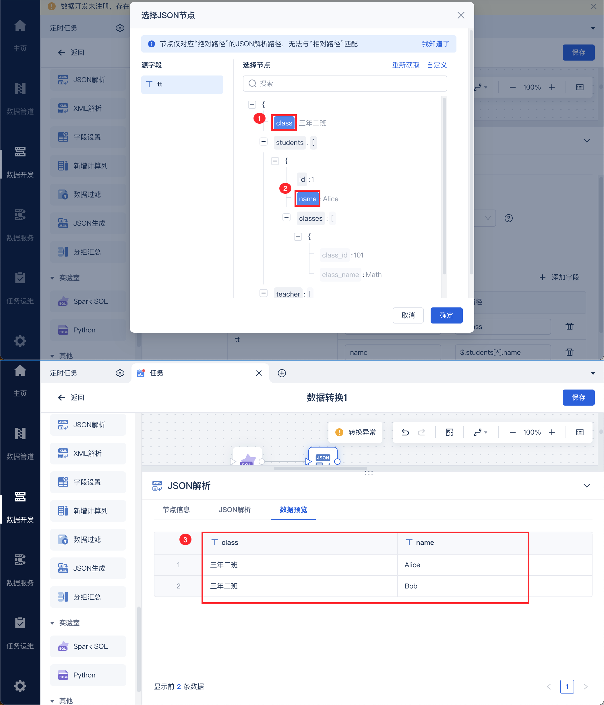

2.3.4 解析不同层级的字段
示例:
4.1.6.2 及之后版本,支持同时解析一个 JSON 源字段的数组部分和非数组部分。
例如想要解析在不同增层级中的 class 和 name 字段,则可直接选择对应的字段,即可同时解析一个数据源的数组和非数组部分,如下图所示:
4.1.6.2 之前的版本则无法直接同时解析一个JSON源字段的数组部分和非数组部分。
使用「JSON解析」算子解析子表单数据时,希望解析出在不同层级中的 level 和 name 字段,如下图所示解析时,将报错:
json 解析结果行数不匹配。
原因是暂不支持:JSON 解析时,同时提取不同层级的字段并扩展。
解决方案:
可分两次进行解析,先解析出同层级的 level 和 department 字段,第二次解析出 department 下的 name 字段。
