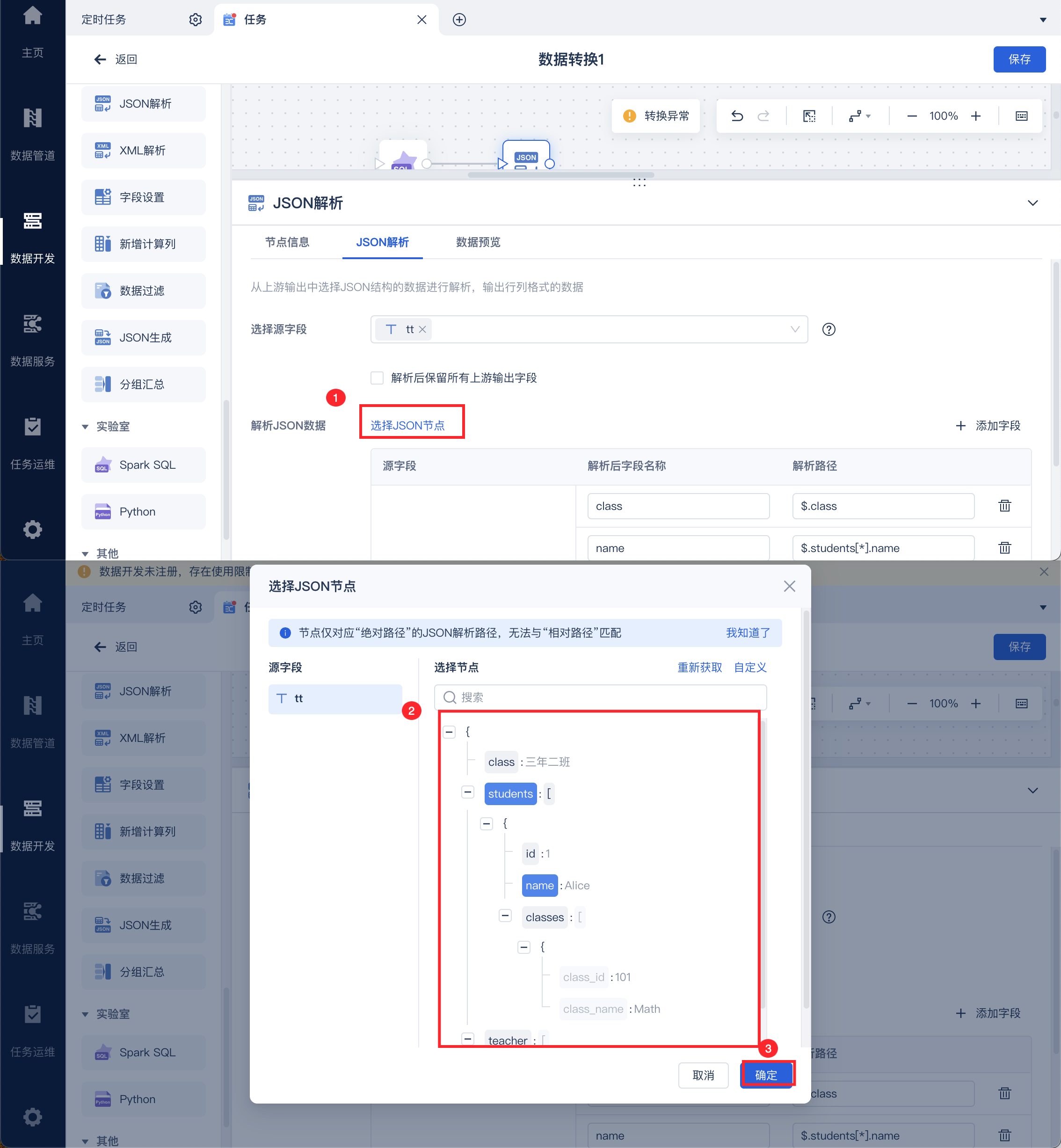

选择 JSON 节点,即可解析:
所有生成JsonPath默认从根节点开始,生成完整的绝对路径,用户可手动修改。
注1:json 解析的时候建议选择最开始的节点,此时为绝对路径下的解析,否则直接勾选指定字段,使用相对路径解析,数据解析结果可能会有错误。
注2:可使用多个「JSON解析」算子解析「嵌套JSON」数据。

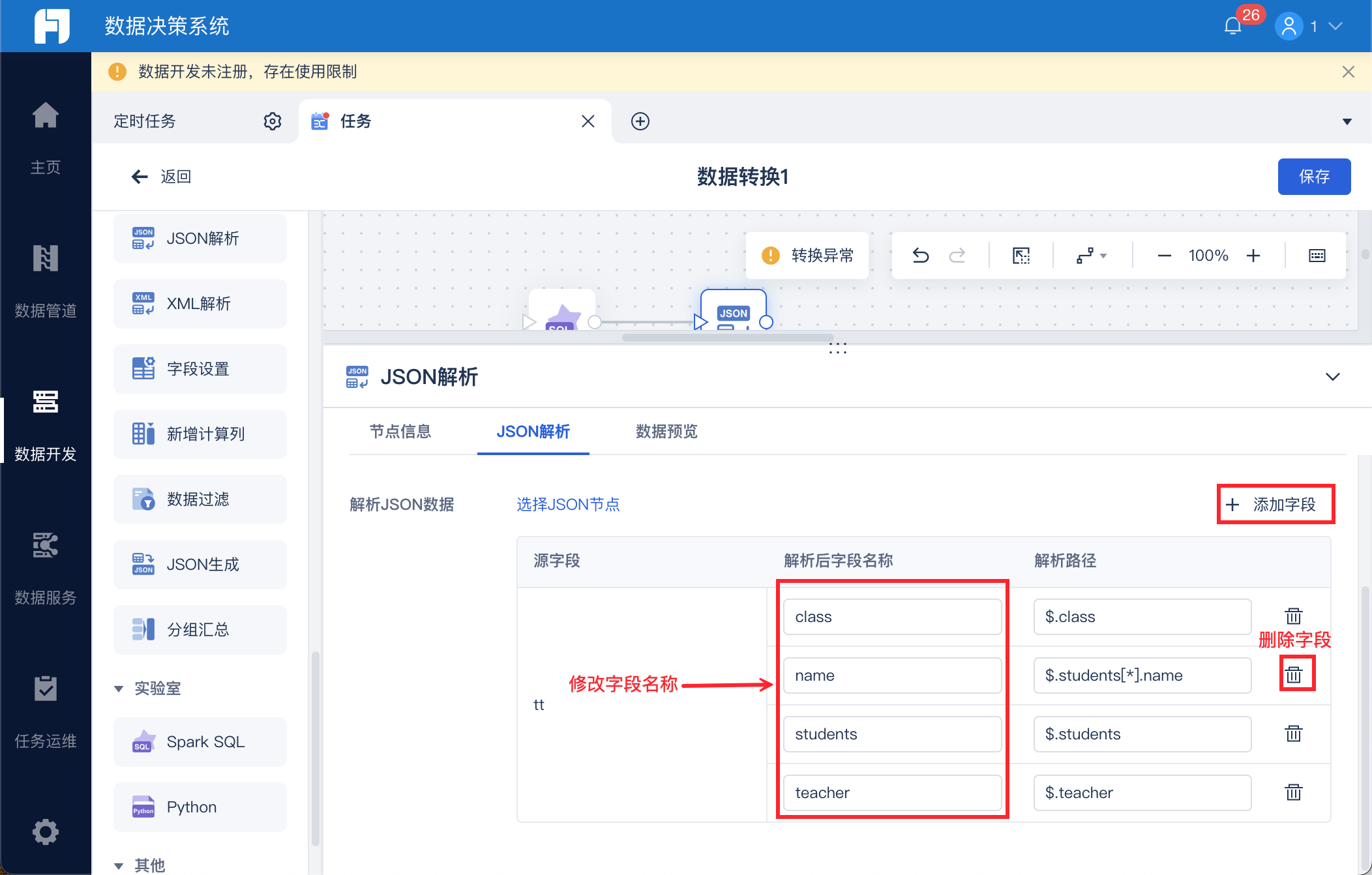

可手动编辑、删除字段。如下图所示:
2.3.2 解析全量字段数据
在「选择JSON节点」时,用户可以通过粘贴JSON文本的方式修改选择节点的内容,以防止出现上游有多行 JSON 文本流进时,因为第一行的JSON属性较少,导致其他json属性无法直接选择的情况。
例如,若选择节点处缺少需要选择的 JSON 属性,则可以手动粘贴包含需要选择的 JSON 属性文本,如下图所示:
然后即可在节点中选择想要解析的字段。
