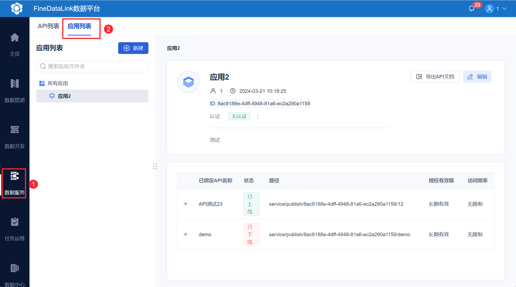

点击「数据服务>应用列表」,进入应用创建界面。如下图所示:
3.2 创建应用

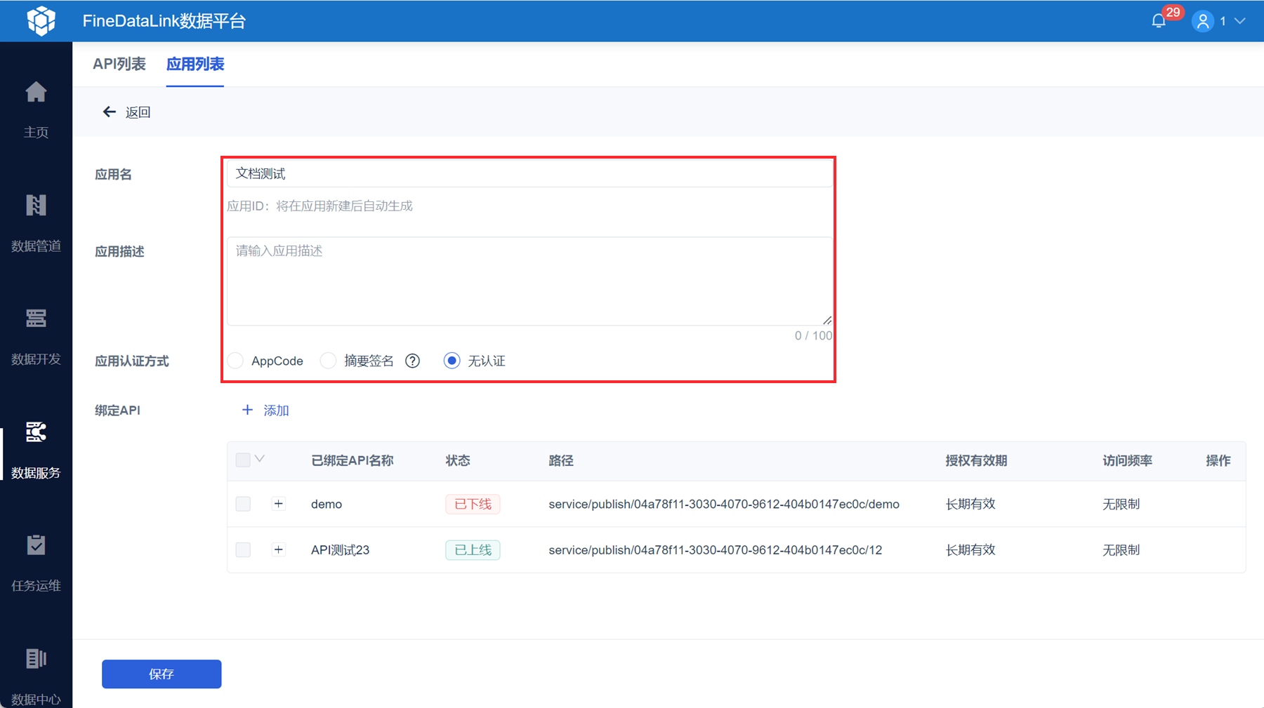

3.3.1 设置应用名、应用描述、应用认证方式
进入创建的应用后,设置应用名称、应用描述、应用认证方式。如下图所示:
注:若在应用中设置了应用认证方式 ,则应用下的所有 API 都需要使用该鉴权方式。

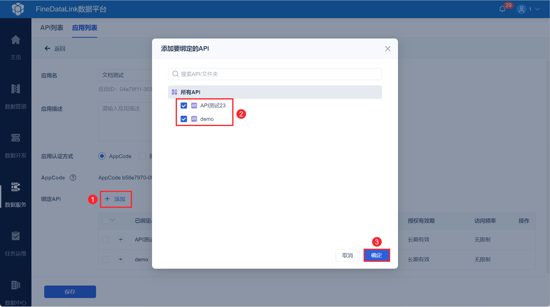

3.3.2 绑定 API
点击「绑定 API」添加已经创建好的 API 进入当前应用中,如下图所示:
得到如下效果:
表格中展示应用下所有的API,用户只能对有管理权限的 API 进行设置。

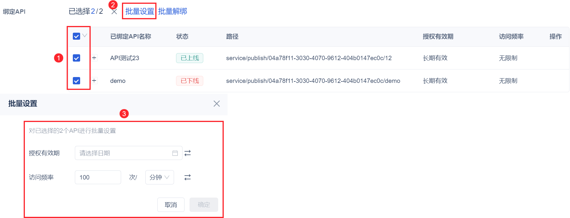

3.3.3 批量设置/批量解绑
勾选已绑定的 API,点击「批量设置」,可以对 API 的认证方式授权有效期进行设置,同时可设置 API 被访问的频率,如下图所示:
配置项说明如下:
项目说明
授权有效期
若不设置,则 APPCode 或者 AppSecret 长期有效
取消勾选长期有效时,显示时间选框,支持指定有效时间(精确到天)
指定授权有效期后,如果当前时间已超过有效期,则使用此应用无法访问对应 API,需要在编辑绑定 API 的相关页面中,将有效期调整为当前日期之后的值,保存后才能正常访问
访问频率
默认无限制
取消勾选无限制时,限制频率
默认为 100,范围为1~1000000

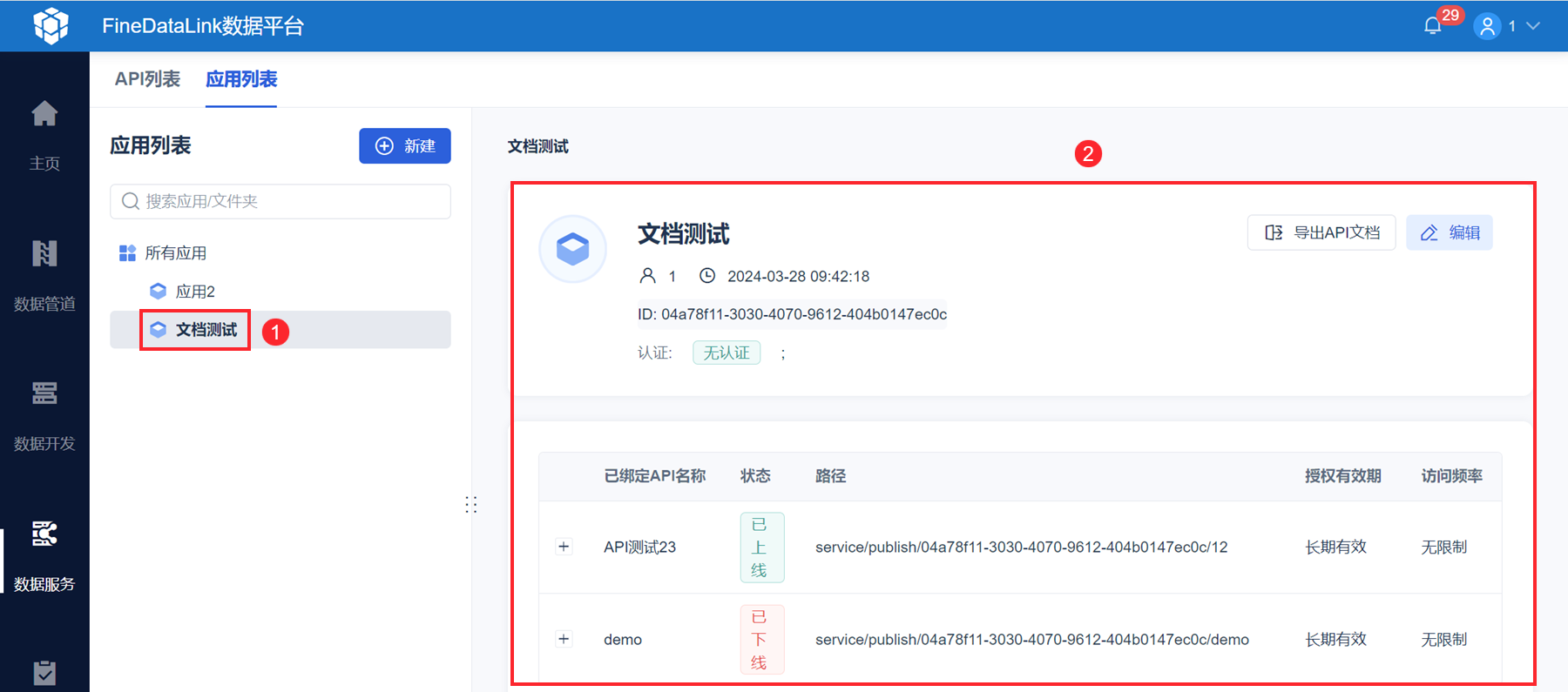

点击保存,即可看到设置好的应用,如下图所示:

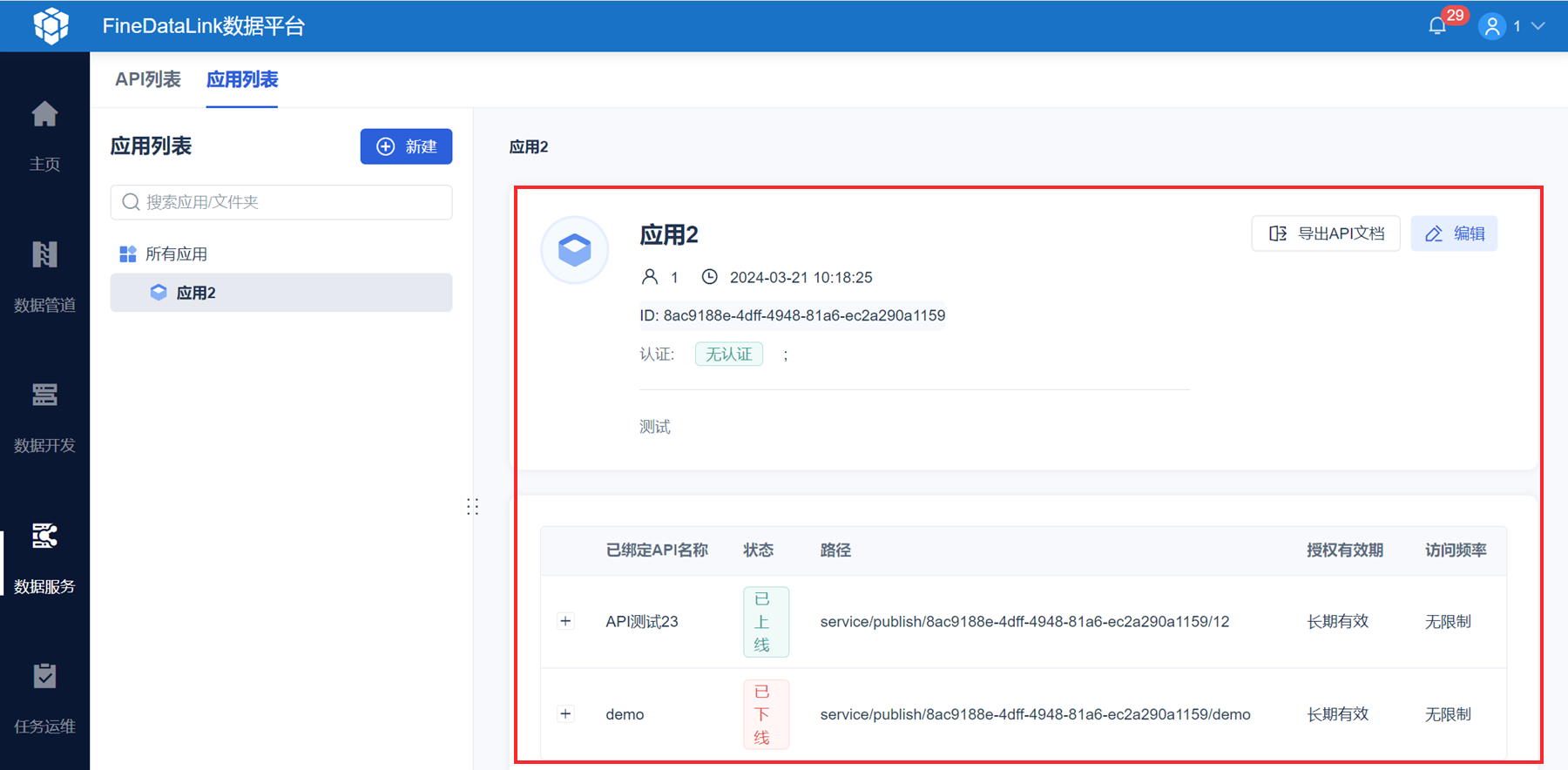

5. 查看应用编辑
在应用界面,可以及时查看到当前应用的认证方式是否启用、认证、应用ID、已经绑定的 API 等信息,如下图所示:
