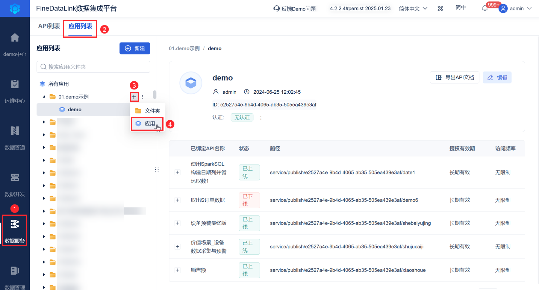

3.1 新建应用
点击「数据服务>应用列表」,选中某个文件夹,新建应用。如下图所示:

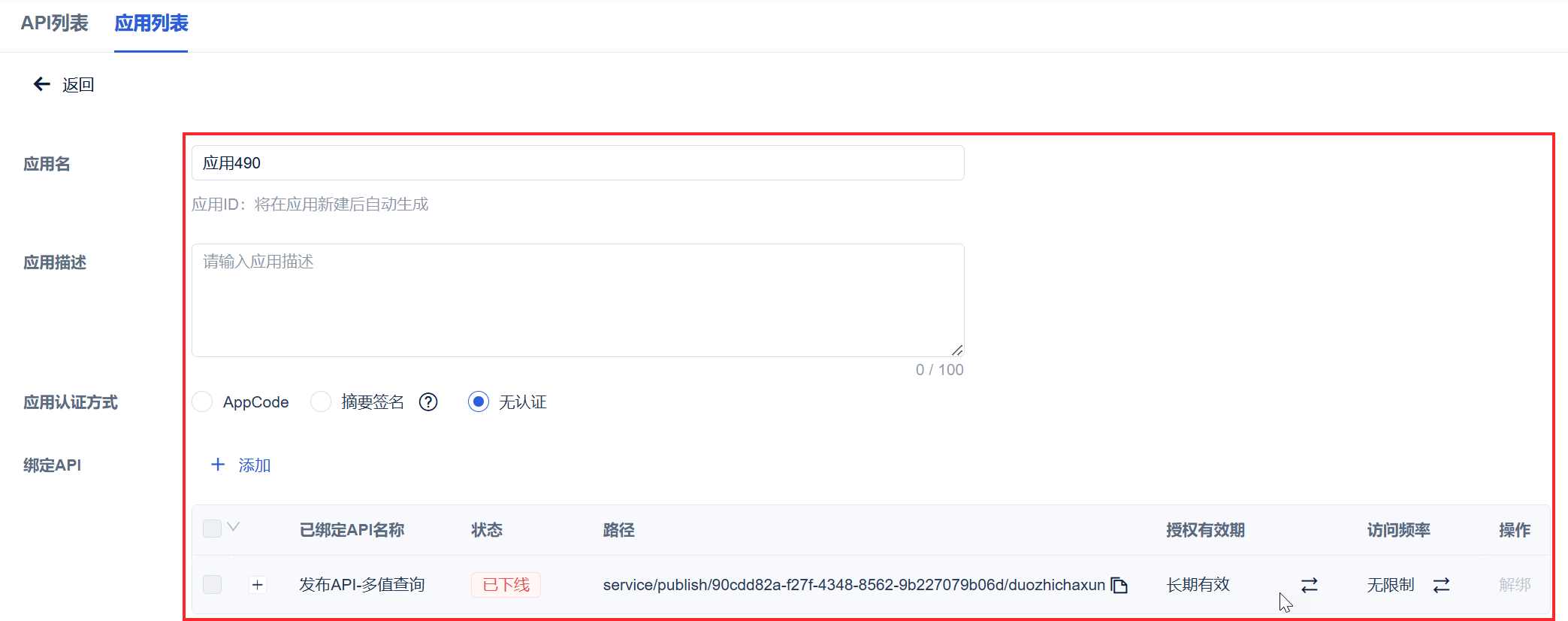

3.2 设置应用
可设置应用名称、应用描述、应用认证方式。如下图所示:
3.2.1 应用ID、应用名称、应用描述
应用ID:新建应用时,提示应用ID将在应用保存后自动生成;修改应用时,可以查看当前生效的应用ID。
应用名称:定义应用名称;必填,默认为空。
应用描述:定义应用的详细描述,可为空、
3.2.2 应用认证方式
支持三种认证方式:无认证、AppCode、摘要签名。
注:若在应用中设置了应用认证方式 ,则应用下的所有 API 都需要使用该鉴权方式。
无认证:
调用 API 时不需要传入认证信息。
AppCode:
1)选择 AppCode 认证方式后,将展示 AppCode 值。
2)支持点击「重置」按钮重置 AppCode,点击「重置」按钮后,将自动检查当前用户是否有权管理应用下所有的 API ,如果无权限则报错提示存在已绑定但是无权限的 API,需要有应用下所有 API 的权限才能重置 AppCode。
权限检查成功后,提示 AppCode 将在应用保存后重新生成,保存后生效,编辑页面未保存则不做重置。
3)调用 API 时:
需要在请求头中指定 Authorization 请求头的值为:AppCode + 空格 + APPCode值。
AppCode 值示例:AppCode 35f3c79e-08e2-4f6f-8eed-60f40f5ca4db
示例参考:
使用数据服务发布的API(POST application/json请求)
使用数据服务发布的API(GET 请求)
使用数据服务发布的API(POST x-www-form-urlencoded请求)
数据服务示例
摘要签名:
当应用认证配置为「摘要签名」时,下方会显示 AppSecret ,摘要签名认证方式说明详情参见:摘要签名认证方式
3.2.3 绑定 API
用户只能查看、绑定、管理自己有权限的 API。
数据服务发布的 API 若想调用成功,必须绑定应用。
应用与 API 是多对多的对应关系,同一个 API 可以存在于多个应用中;同一个应用中也可以有多个 API。
单个 API 修改授权有效期/访问频率、解绑:
设置项
说明
修改授权有效期
指定授权有效期步骤:
  • 长期有效:该 API 长期有效
  • 指定授权有效期:显示时间选框,支持指定有效时间(精确到天,配置日期需要大于当前日期);指定授权有效期后,如果当前时间已超过有效期,则使用此应用无法访问对应 API ,需要在编辑绑定 API 的相关页面中,将有效期调整为当前日期之后的值,保存后才能正常访问
修改访问频率
修改访问频率步骤:
自定义频率时,次数默认为 100,范围为1~1000000,单位可选择分钟/小时/天
指定访问频率后,若 API 访问频率超限,接口将返回超限报错提示
解绑
点击「解绑」按钮,该 API 即可不绑定此应用

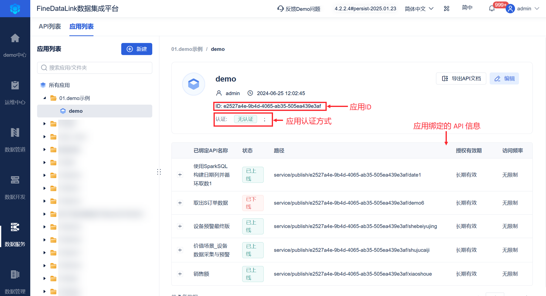

3.3 查看应用
应用设置完成保存后,可以查看到当前应用的认证方式是否启用、认证、应用ID、已经绑定的 API 等信息。如下图所示:
基本信息说明:
项目
说明
应用ID
展示应用ID
应用ID是应用的唯一标记,用于和 API 路径一同形成最终可被访问的 URL
应用名称
展示应用名称
描述
展示应用的详细描述
创建人
应用的创建人
创建时间应用的创建时间
认证方式
展示认证方式
  • 认证方式为「无认证时」,认证信息中,不展示 AppCode
  • 认证方式为「AppCode」时,认证信息中,展示 AppCode
  • 认证方式为「摘要认证」时,认证信息中展示
已绑定API展示应用下已绑定的 API 列表
包含 API 名称、API 状态、API 路径、API 目录、API 描述、API 授权有效期、API 访问频率
支持直接复制 API 路径
